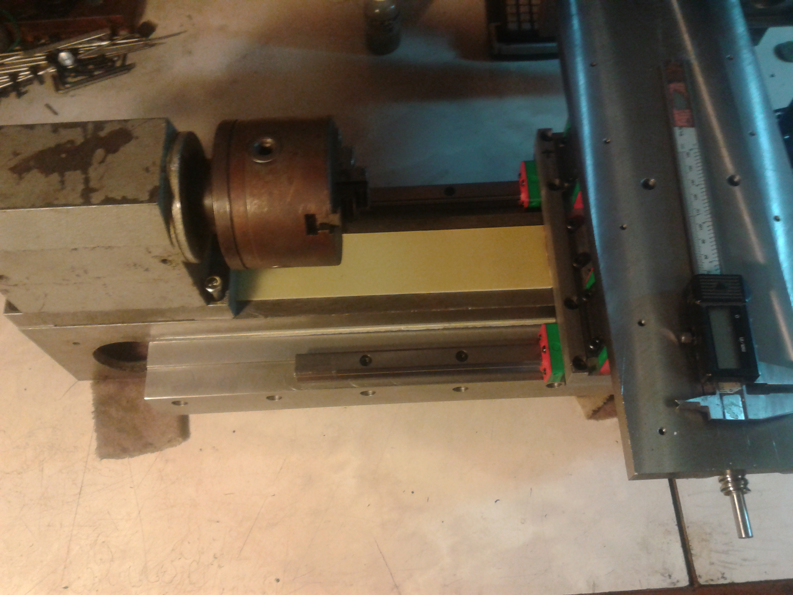

Шкивы поделали,пока без боковых шайб. Передатка на шпиндель 1 к 4 ,по осям 1 к 2.5,ремни S3M ,с шириной потом разберусь.

Сообщение Umnik »
Chili писал(а):Шкивы поделали
как зубья резал?
Chili
Сообщения: 1222
Репутация: 1074
Откуда: Таганрог
Re: " Мишки гризли""
Сообщение Chili »
На делительной головке,инструмент самодельный.. из твердосплавной центровки на три. Давно ещё..лет триста назад ,когда делал себе на модельку шкивы (из капролона ) заточили разок,через пару лет поправил на дурняк профиль и как то и ремни дольше на модельке стали ходить..вот с тех пор и не трогаю.

Umnik
Сообщения: 2344
Репутация: 2153
Настоящее имя: Георгий
Откуда: Калуга
Сообщение Umnik »
сделай в другой раз пару фоток процесса)
Интересно же :)

Допили на учебном пособии хвосты на швп. На токарном обнизил до 10.4мм ,выставлял по дорожкам примерно в пределах 3-5 соток и перестраховался с запасом(мало ли ,выставится по трем четырем виткам и не дать запас :idiot:). Поджал гайки без фанатизма в тисках и первый пропилил 10 твердосплавом,второй 4 трехзубой. Повезло что конусности даже в сотку не обнаружилось. На притирку оставил 4-5 соток(как никак после фрезеровки вершинки остаются). На неделе выточу новые притиры на 10 и доведу до нуля . Способ не мой ,здесь на форуме наверно с пол года назад Станислав Ерофеев показывал (если не так написал фамилию - прошу прощения).

Продолжаем эпопею.......запилил ключики на регулировку натяга гаек,очень удобно - отжал винты ,вставил прокладку(ключик) и затянул. К выходным основное будет собрано,останется кронштейн к мотору шпинделя.Потом с зашитой и простеньким инструментом разберусь.

john1987887
Сообщения: 3063
Репутация: 1802
Сообщение john1987887 »
Chili писал(а):запилил ключики на регулировку натяга гаек
А что у них разница по толщине идет сотками, как на щупах?

Сообщение Chili »
Спецом перепроверил пассаметром - разброс 4 микрохи,одна пластина выпала в плюс сотку(плоскопаралеьность в 2-4 микрохах). Под рукой не было стальной шлифованной пластинки ,пильнул из того ,что было.
