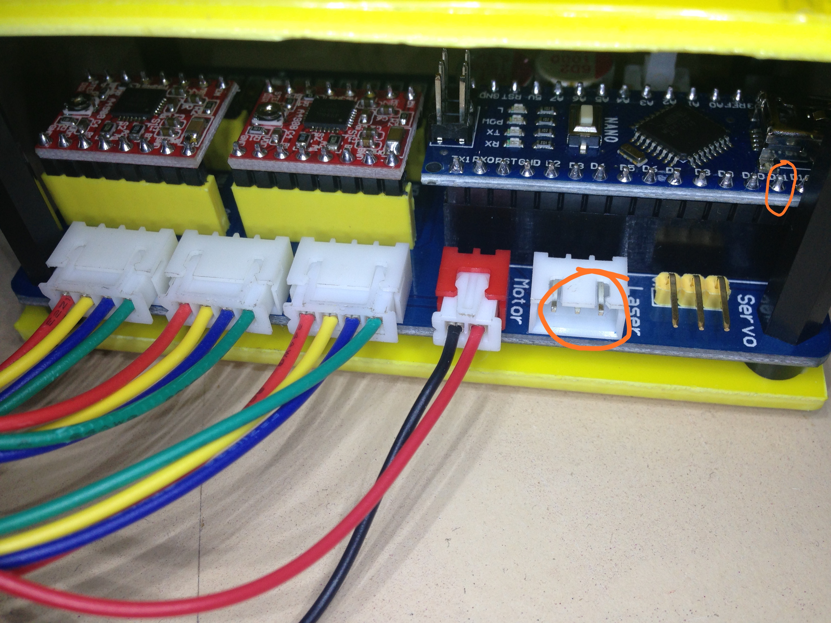

Помогите пожалуйста подключить лазер с TTL к плате

у тебя драйвер подключен в слот "мотор" - а это просто 12в идёт без управляющих сигналов, поэтому бенбокс ничего и не делает. в разъёме "лазер" три штыря - +, земля, ттл. вот в него и надо подключаться.

в общем, вот инструкция, по ней делал. других проводов нет.separatorus писал(а):у тебя драйвер подключен в слот "мотор" - а это просто 12в идёт без управляющих сигналов, поэтому бенбокс ничего и не делает. в разъёме "лазер" три штыря - +, земля, ттл. вот в него и надо подключаться.

и последний вопрос: на драйвере лазер с вентилятором не перепутаны?

Лазер в LD, вентилятор в FAN. всё по инструкции, ни шагу в сторону!separatorus писал(а):и последний вопрос: на драйвере лазер с вентилятором не перепутаны?

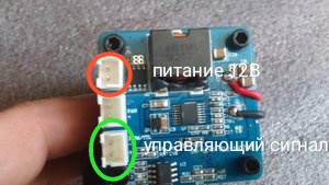

Re: Помогите пожалуйста подключить лазер с TTL к плате
Свободный разъем на драйвере, это и есть вход сигнала ТТЛ. (+) ТТЛ снимается как раз с 11 пина контроллера.
При таком подключении как сейчас лазер либо горит, либо не горит. К драйверу лазера подходит только питание, поэтому он горит все время.
В колодке "laser" есть контакты: gnd, +ttl, +12в. Но подключать к ней лазер рекомендуют до 500 mW, поэтому питание пусть идёт с разъема "мотор", а ТТЛ (+,-) из разъема "лазер".
Подключаешь это все дело к драйверу и готово.

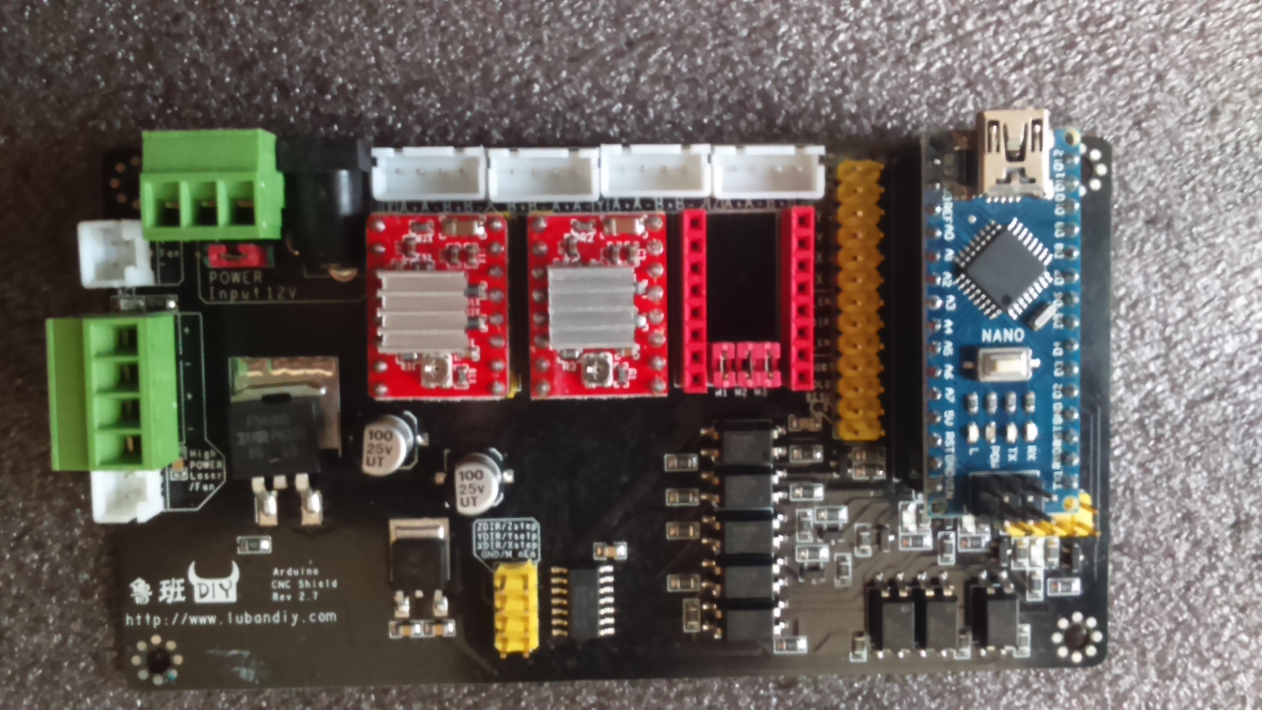

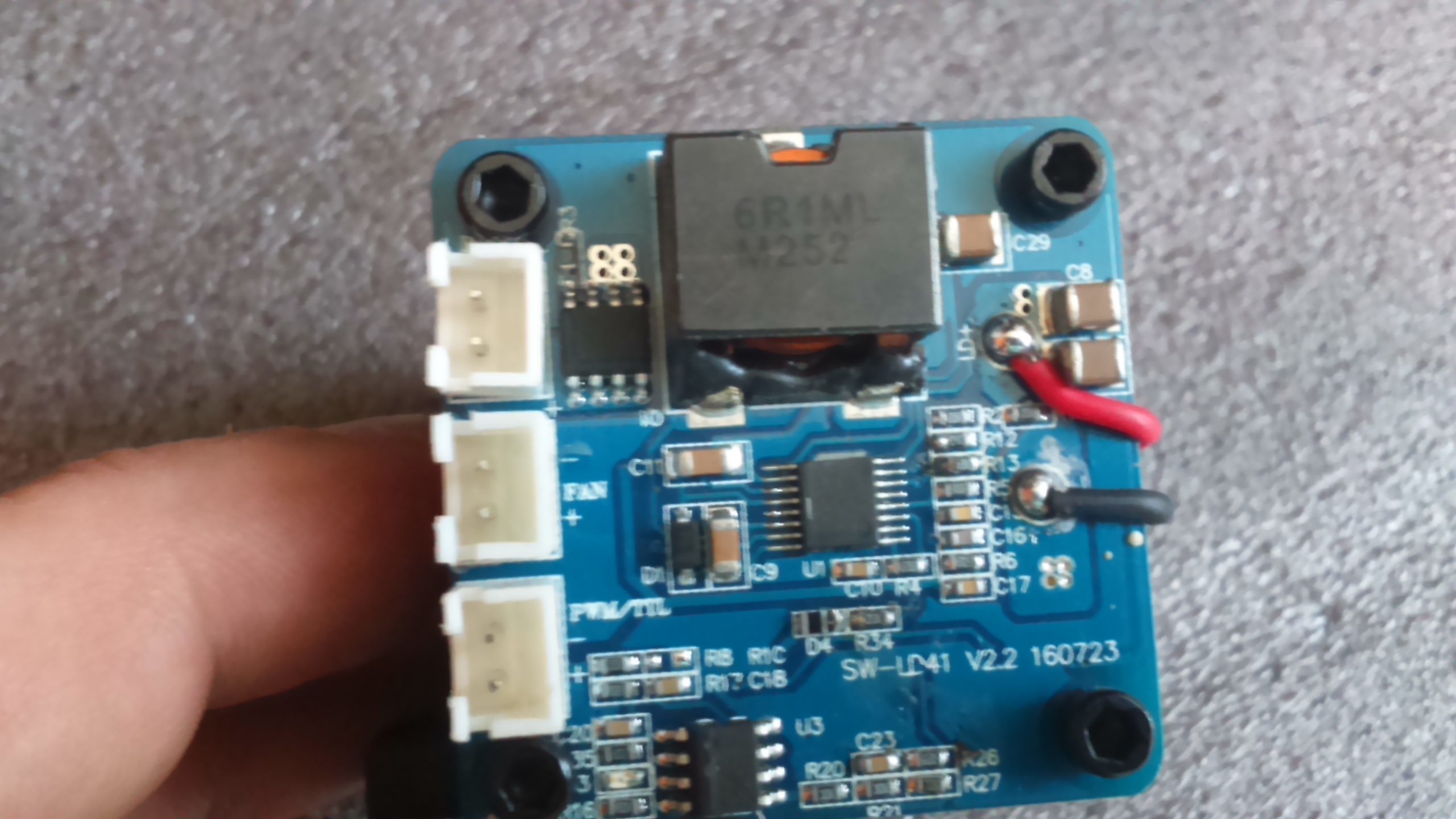

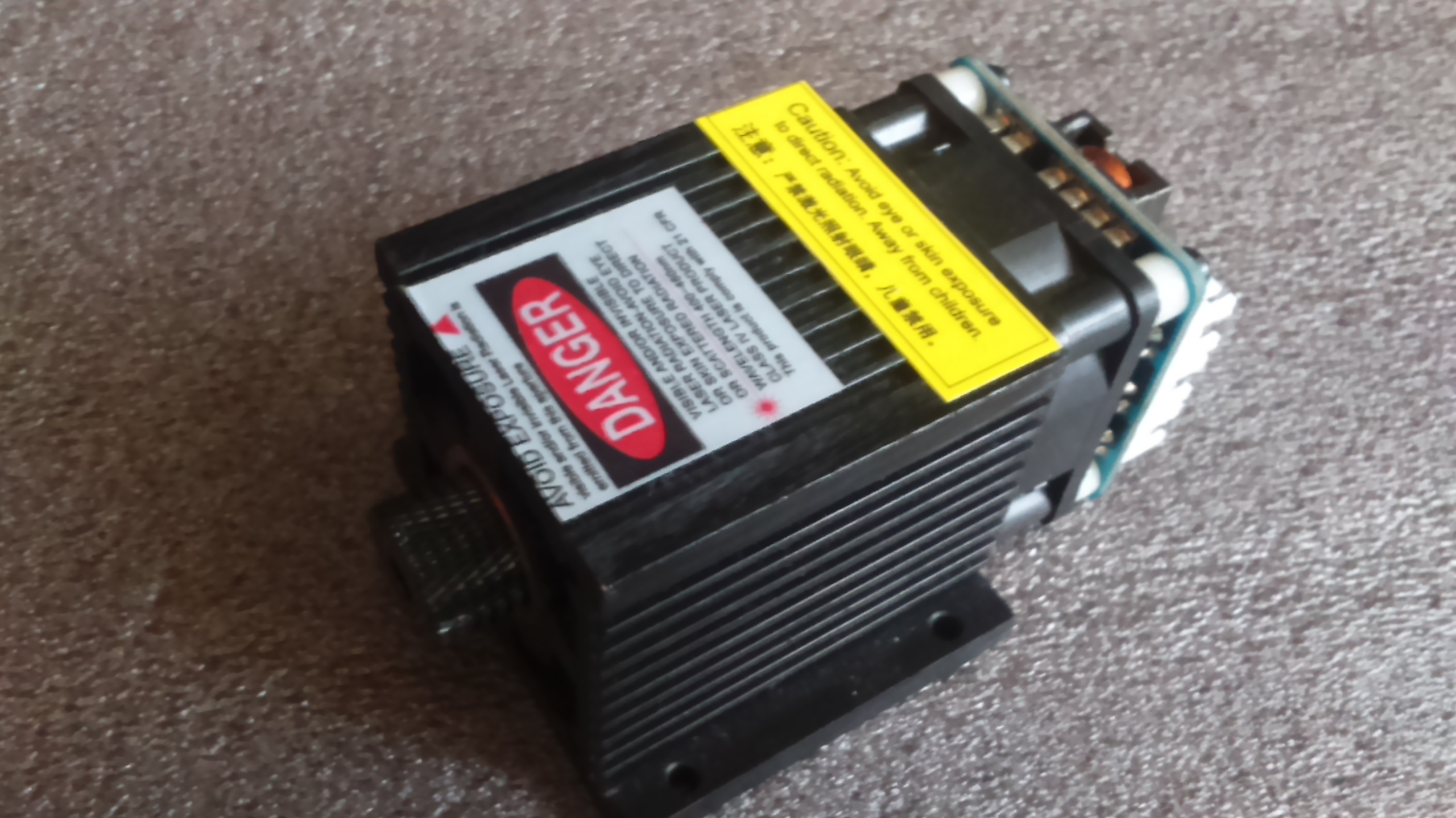

Всем добрый день!
Столько тем на форуме с подключением ТТЛ , аж глаза разбегаются. Попрошу помощи в этой чтоб не плодить очередную. Суть проблемы стара как мир. Какое то время назад заказывал у китайцев станок побаловаться с 500мв диодом, сейчас хочется попробовать что то посерьезней, есть плата , есть диод 5В с ТТЛ, Экспериментов особенно самостоятельных и не удачных не хочется, так как покупка второго такого диода моя жаба не выдержит. Собственно помогите подружить с платой пожалуйста.

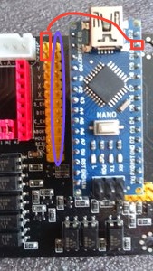

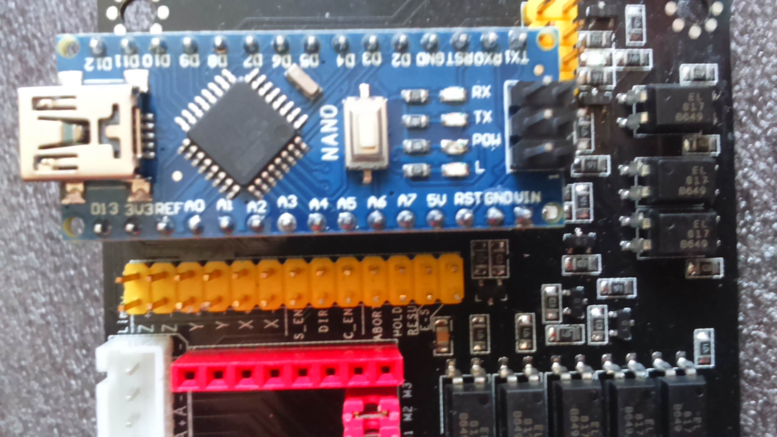

Подключаешь постоянные 12В к питанию драйвера. При подаче напряжения лазер и вентилятор должны работать непрерывно.
Далее бери мультиметр и ищи на плате управления D11, скорее всего будет звонится концевик оси Z. Это будет (+)ТТЛ.
- Вложения
- IMG_20180628_171212.jpg (24.07 КБ) 5215 просмотров
- В фиолетовом овале должен быть (-) и все эти контакты должны звонится между собой
- IMG_20180628_161553.jpg (32.6 КБ) 5215 просмотров

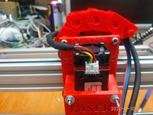

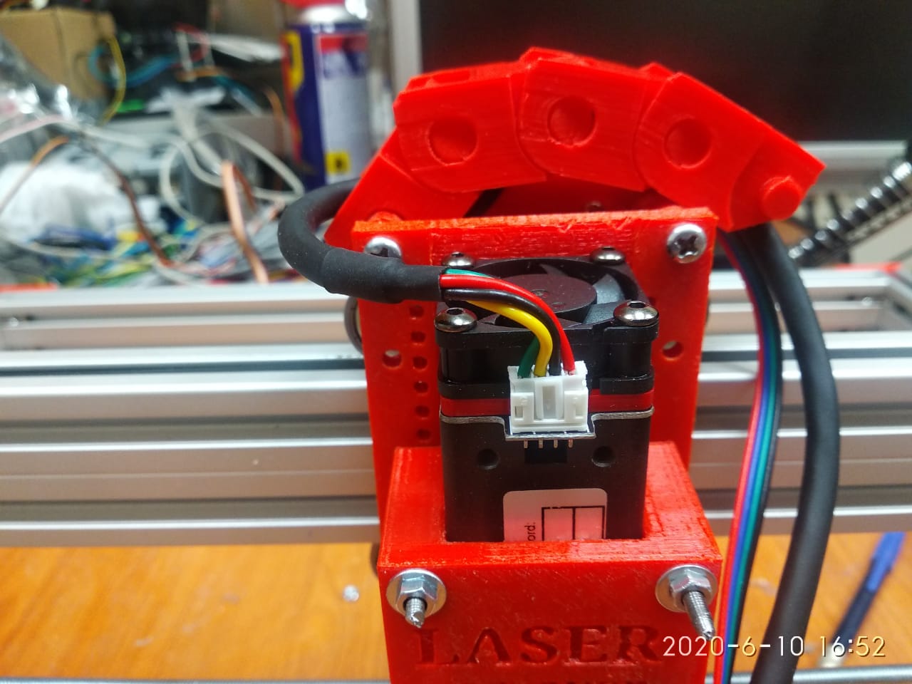

На картинке на странице товара разъем на лазере распиновка слева направо +12/GND/ PWM/ C, если в разъем воткнуть родной кабель то судя по цветовой маркировке слева направо /Желт/Черн/Красн , выходит все с точностью наоборот т.е. +12 крайний правый
Если кто в курсе подскажите пожалуйста как правильно!
Вопрос к гуру!
Купил у китайцев лазер такой https://aliexpress.ru/item/400021495919 ... 1583432432
6000 МВт с TTL

В виду большой активности одноклубней) сам спросил - сам отвечаю
Ориентироваться надо по кабелю- +12 красный провод, крайний справа, потом черный - земля, желтый - ттл, я подключил его на Arduino Shild v3 + LaserGRBL вывод управления шпинделя, что соответствует выводу Arduino D11, проверить можно прозвонкой обычным тестером. ШИМ работает вполне прилично, если конечно задействован в настройках LaserGRBL.
Может кому пригодится- всем удачи!
