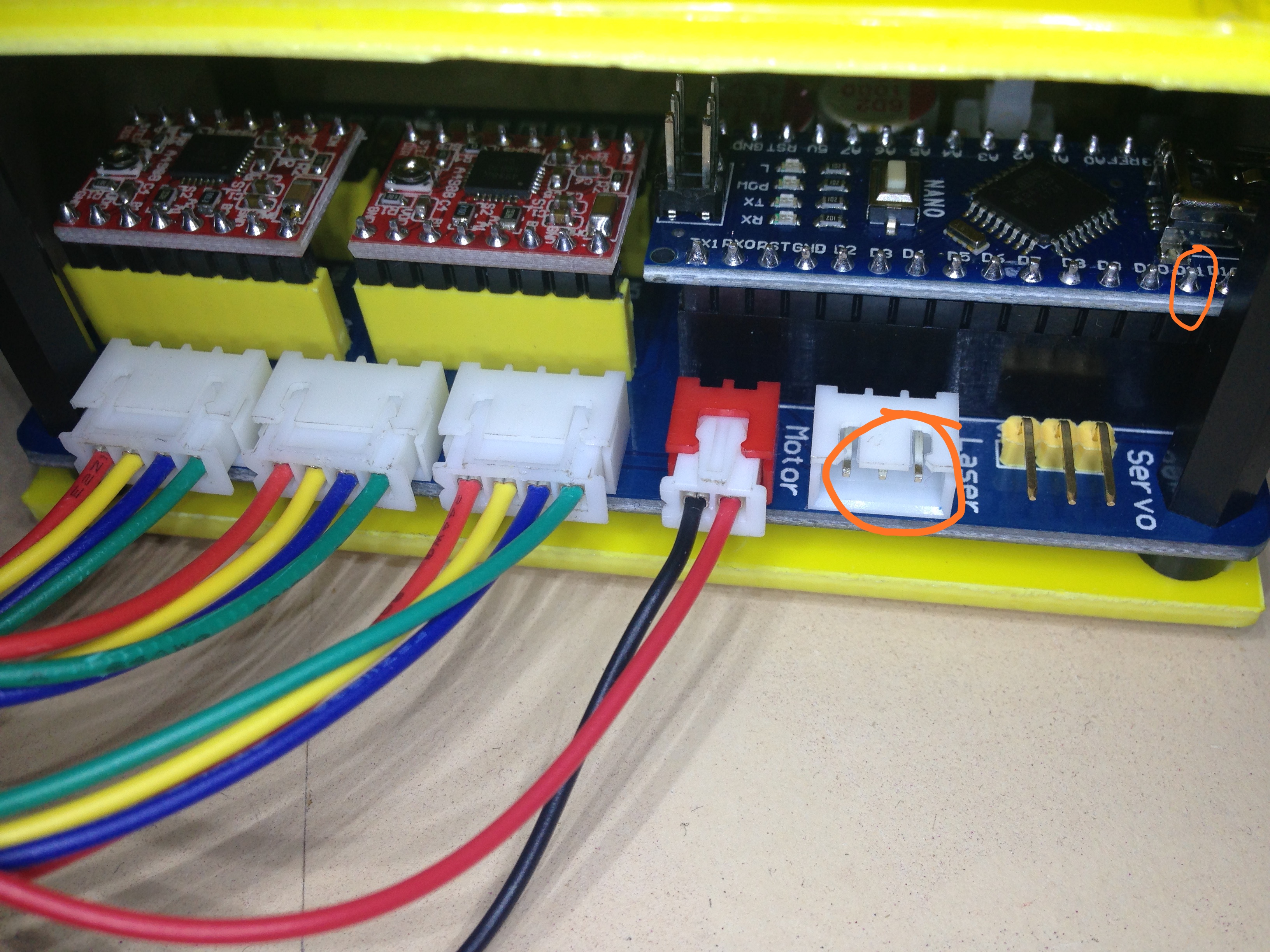

у тебя драйвер подключен в слот "мотор" - а это просто 12в идёт без управляющих сигналов, поэтому бенбокс ничего и не делает. в разъёме "лазер" три штыря - +, земля, ттл. вот в него и надо подключаться.

Свободный разъем на драйвере, это и есть вход сигнала ТТЛ. (+) ТТЛ снимается как раз с 11 пина контроллера.
При таком подключении как сейчас лазер либо горит, либо не горит. К драйверу лазера подходит только питание, поэтому он горит все время.
В колодке "laser" есть контакты: gnd, +ttl, +12в. Но подключать к ней лазер рекомендуют до 500 mW, поэтому питание пусть идёт с разъема "мотор", а ТТЛ (+,-) из разъема "лазер".
Подключаешь это все дело к драйверу и готово.
Прозвони 11 пин с колодкой, контакт который получится цифровой +5в. Ну и минус нужен. (5310 просмотров) <a class='original' href='./download/file.php?id=140969&sid=f051ceb4014b4ac04e111327c0cf08ad&mode=view' target=_blank>Загрузить оригинал (2.07 МБ)</a>
