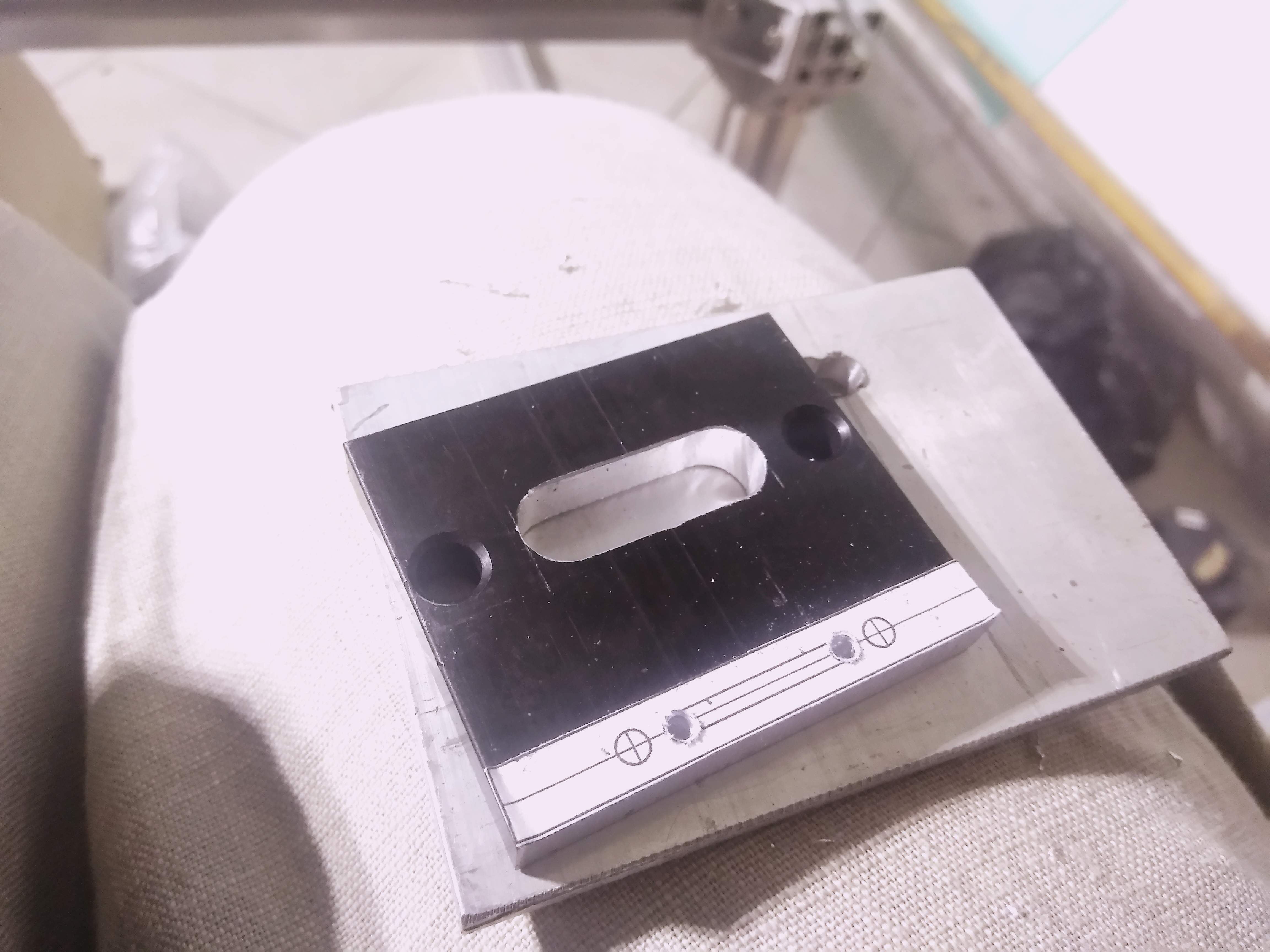

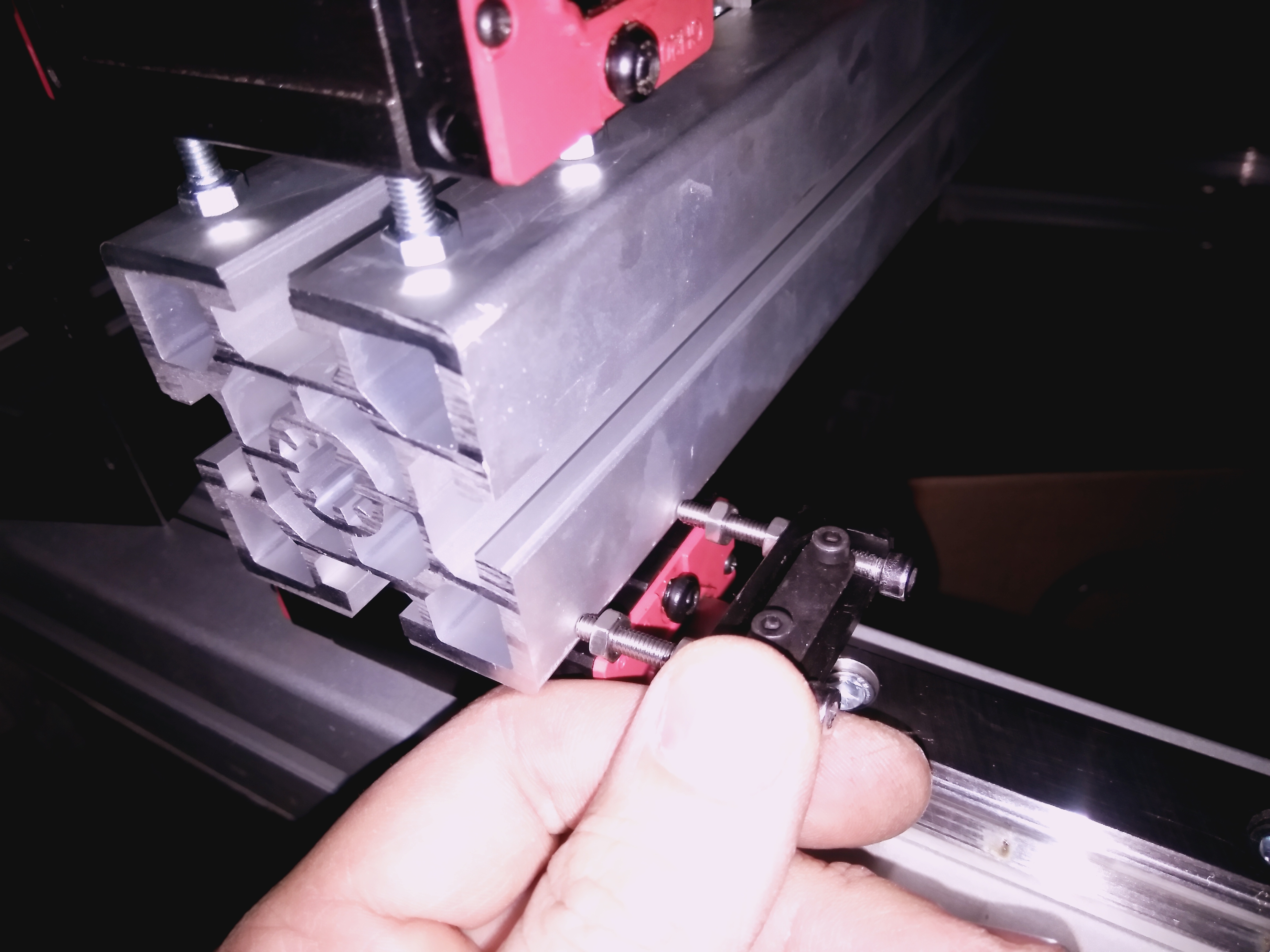

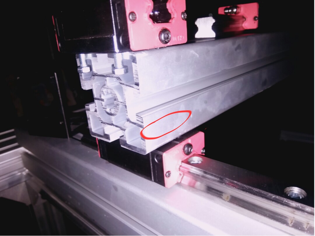

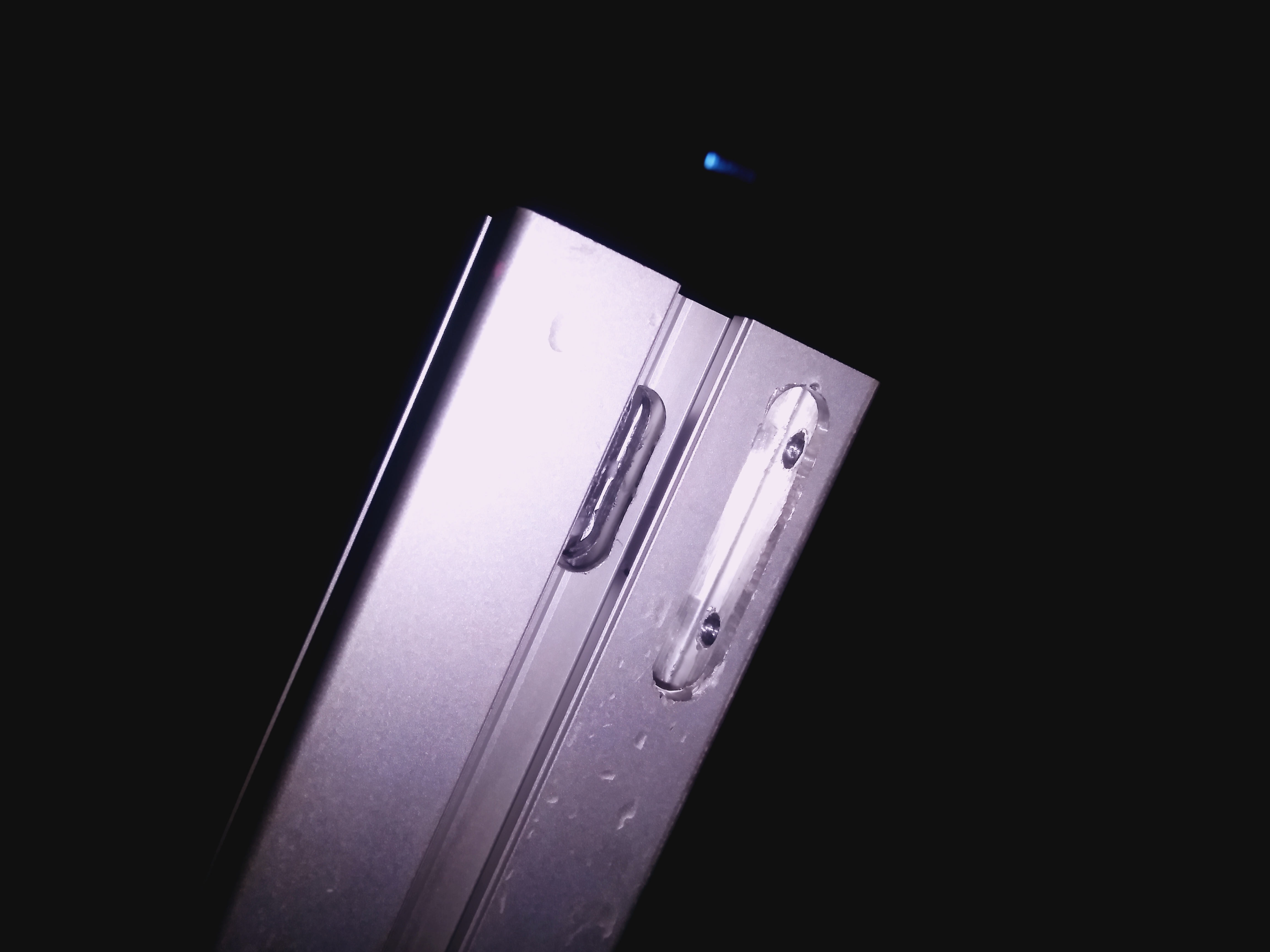

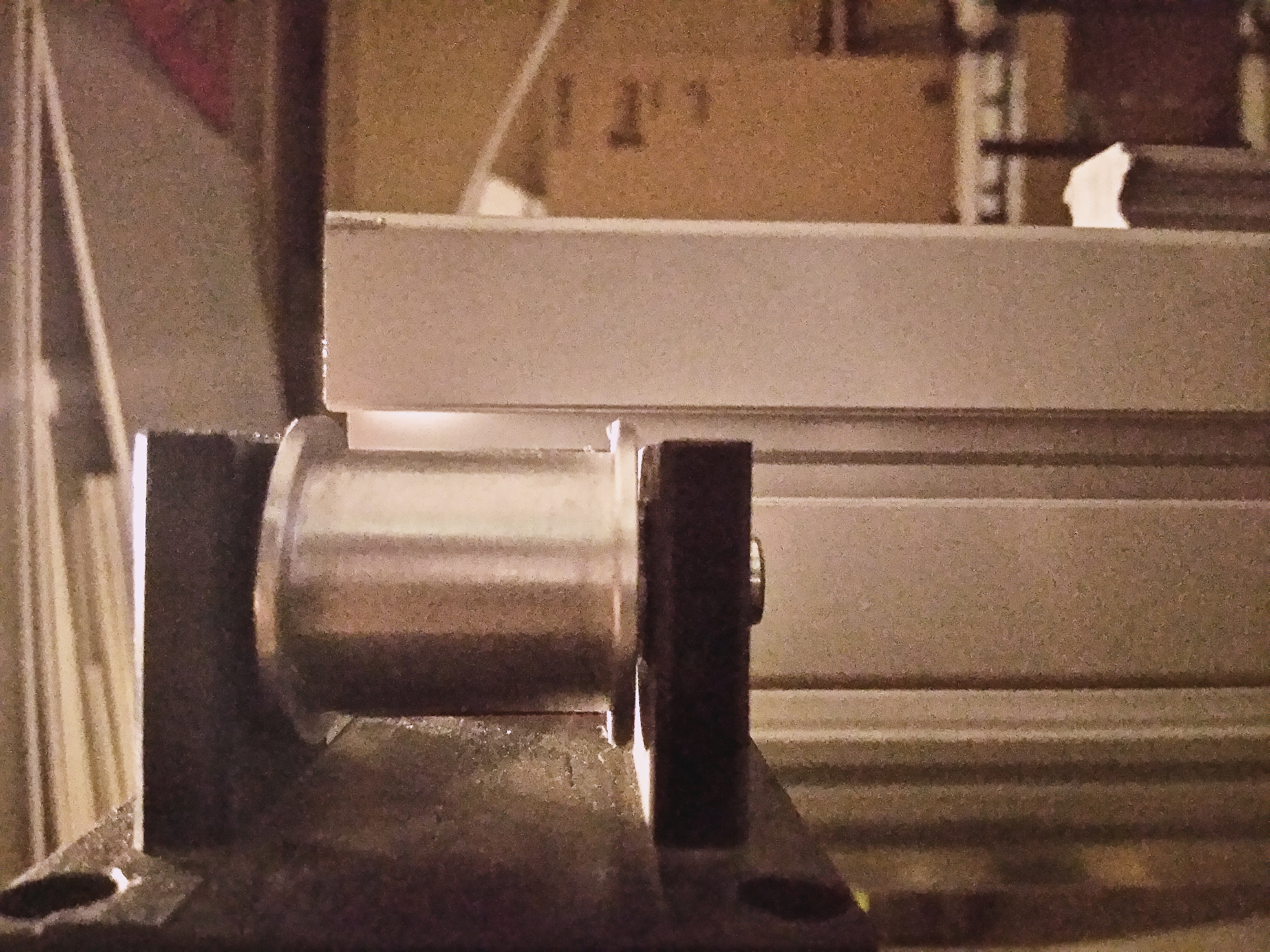

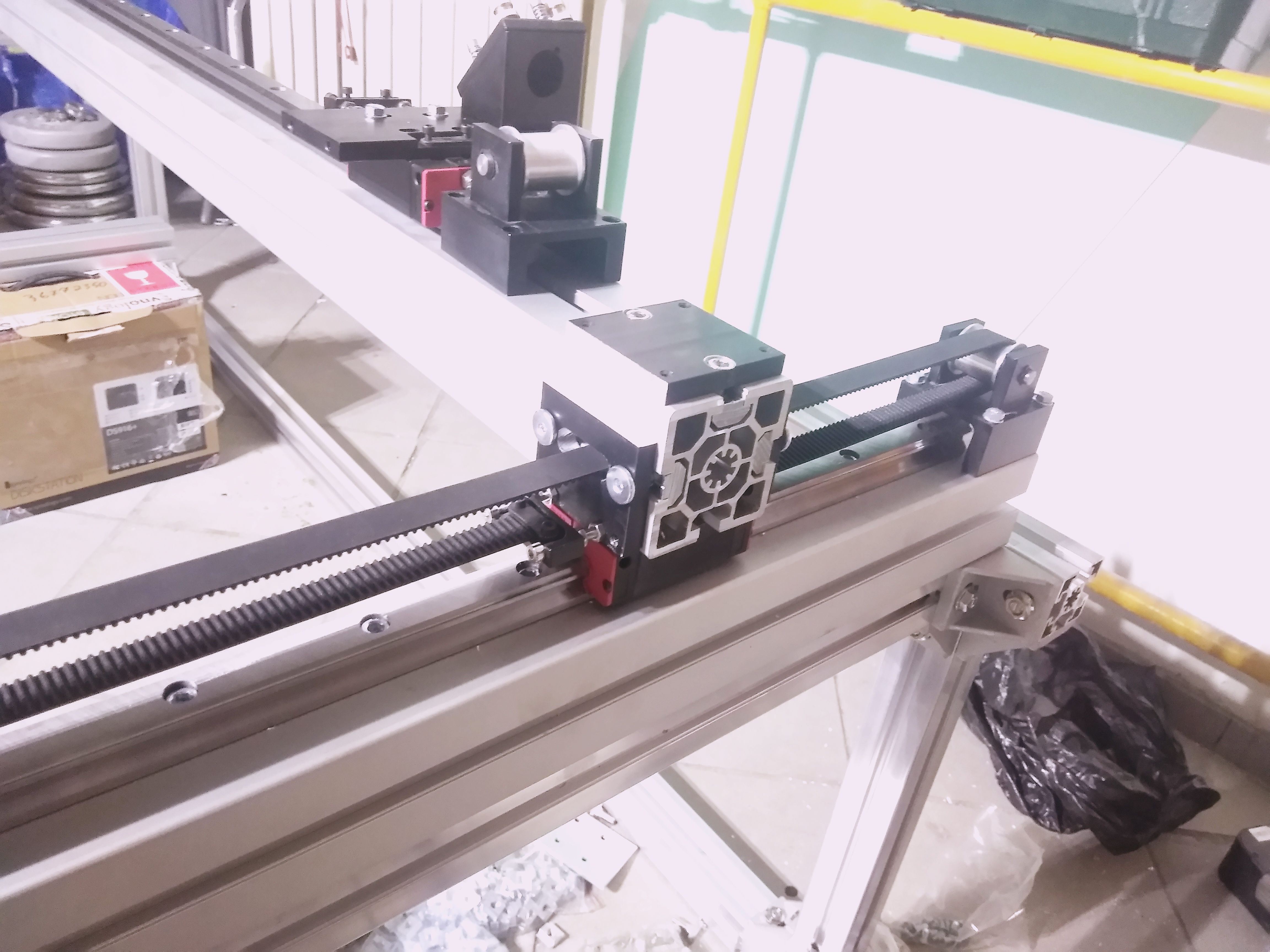

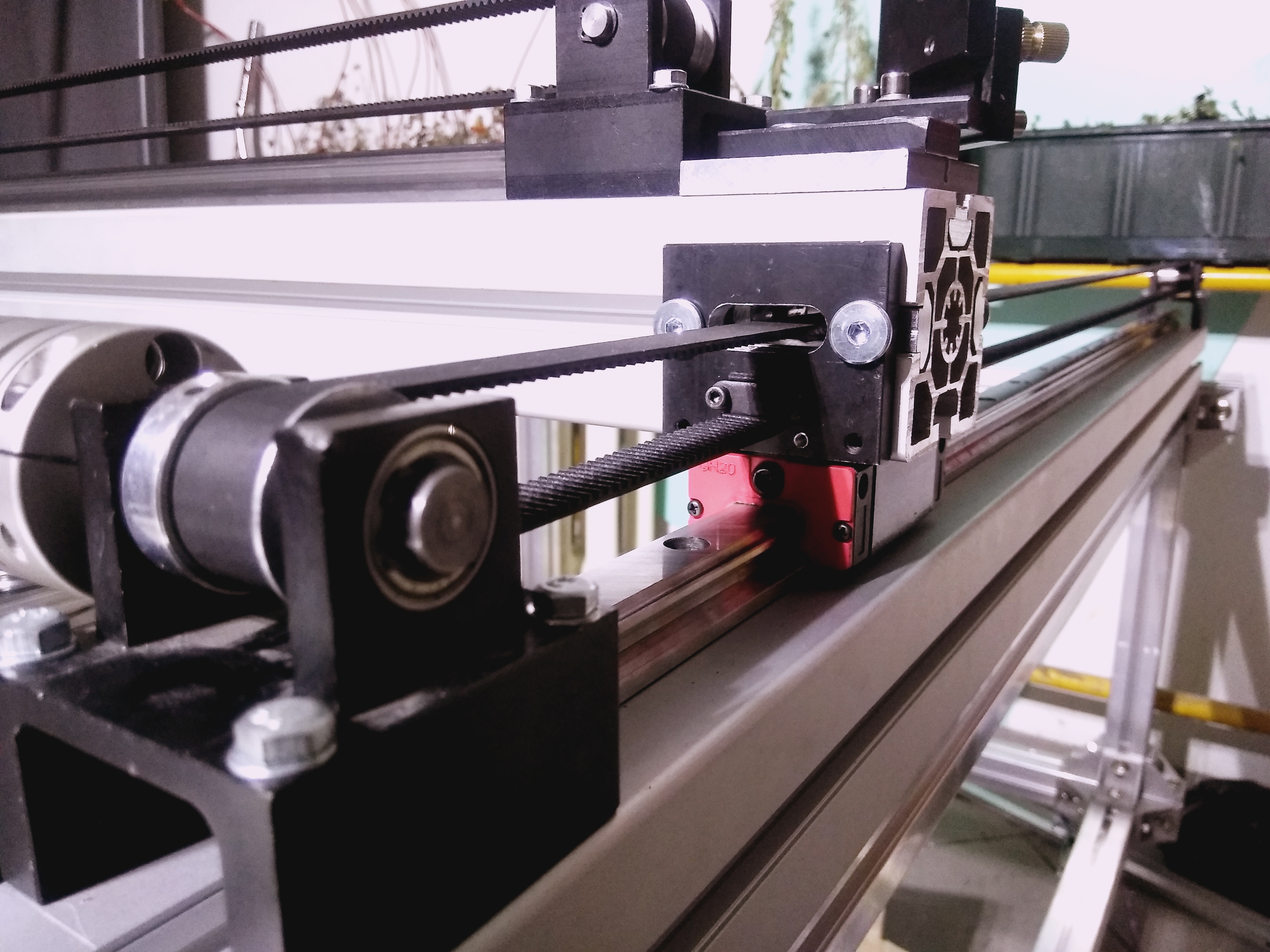

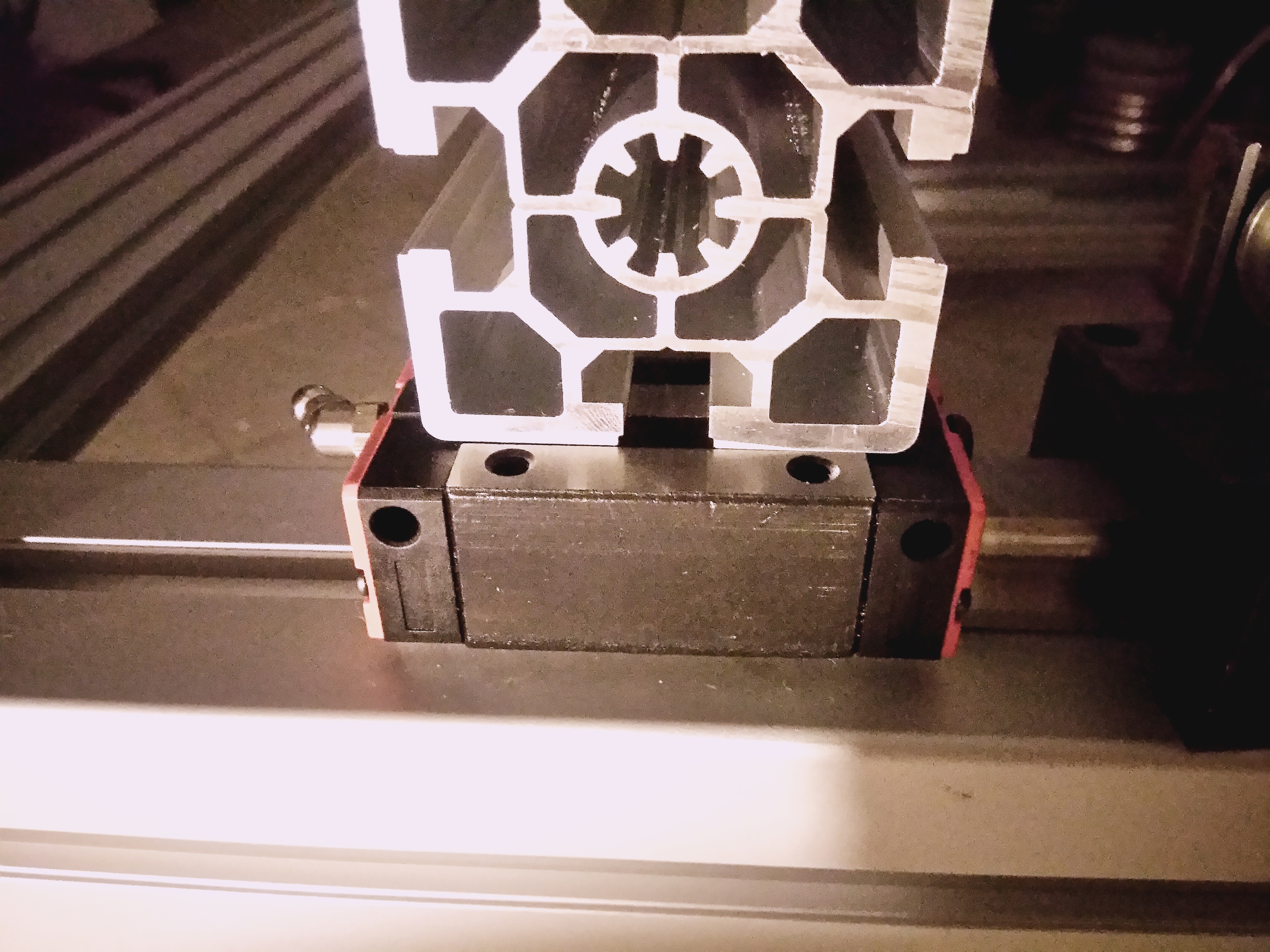

Вроде по верху ролика как раз в центр попадает фрезой пройтись и норм должно быть, а вот по низу ремень не знаю как зацепить 8( есть ли проблема если будет ремень чуть наискосок идти?

niksooon
Сообщения: 2008
Репутация: 1207
Откуда: Кашира
Re: Лазерный резак 1400х800
Сообщение niksooon »
а что мешает резьбы в профиле нарезать и натяжитель ремня прям к профилю крепить ,а фирмешную пластинку что меж пальцами зажата в мусорку отправить...?
Mutumbo
Сообщения: 157
Зарегистрирован: 25 апр 2017, 10:16
Репутация: 35
Настоящее имя: Дмитрий Вадимович
Сообщение Mutumbo »

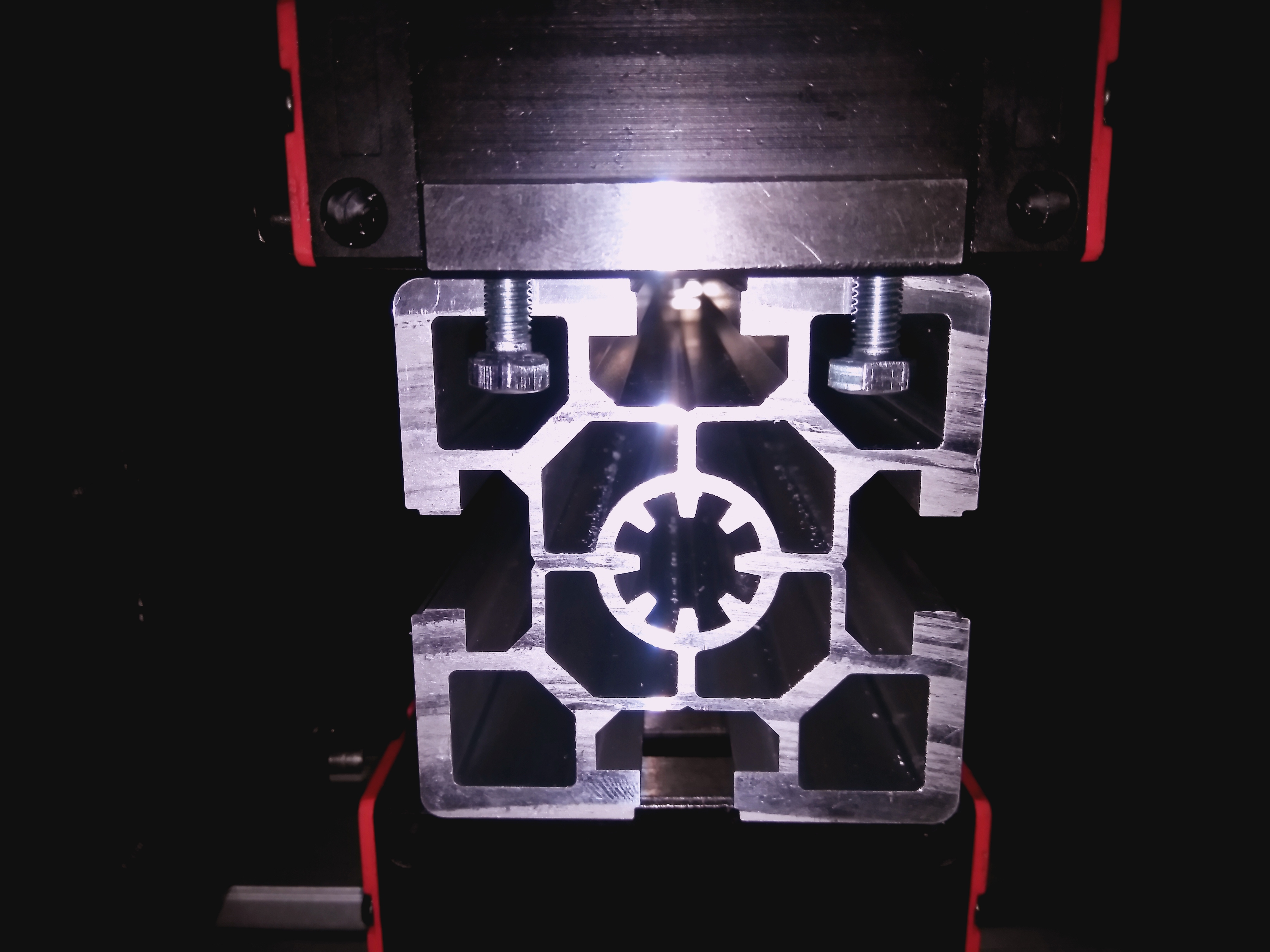

Чуть ремень будет наискосок я и спросил ничего страшного? Ну и самый главный вопрос как к каретке профиль прикрутить?!?!?!

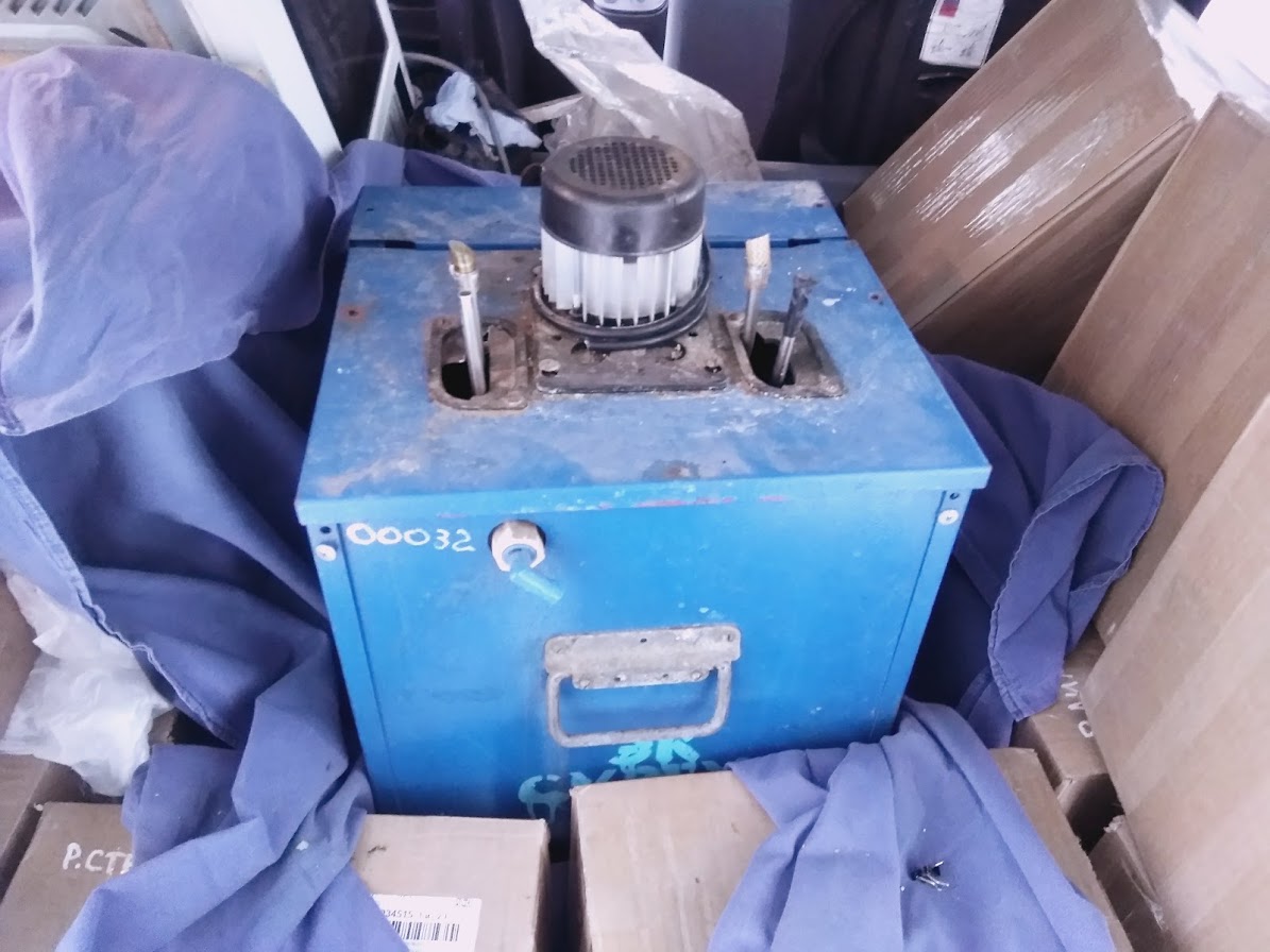

нашел тут по случаю охладитель, но еще не проверял работы

and361
Сообщения: 235
Зарегистрирован: 02 апр 2017, 10:54
Репутация: 6
Сообщение and361 »
Mutumbo писал(а):Ну и самый главный вопрос как к каретке профиль прикрутить?!?!?!
профиль похоже, придется кощунственно дырявить т.к. каретки не фланцевые. Хотя и с фланцевыми возможно, тоже.
Ставить переходные алюминиевые пластины , отверстия под каретки и под профиль.
Mutumbo
Сообщения: 157
Репутация: 35
Сообщение Mutumbo »
так вот не хотелось подымать, но скорее всего придется на мм 5

самое вот что я думаю страшное что это все весит очень много, вот не знаю откладывать на потом и искать дальше другой профиль или с этим уже делать

Сейчас только понял о каких фланцевых речь

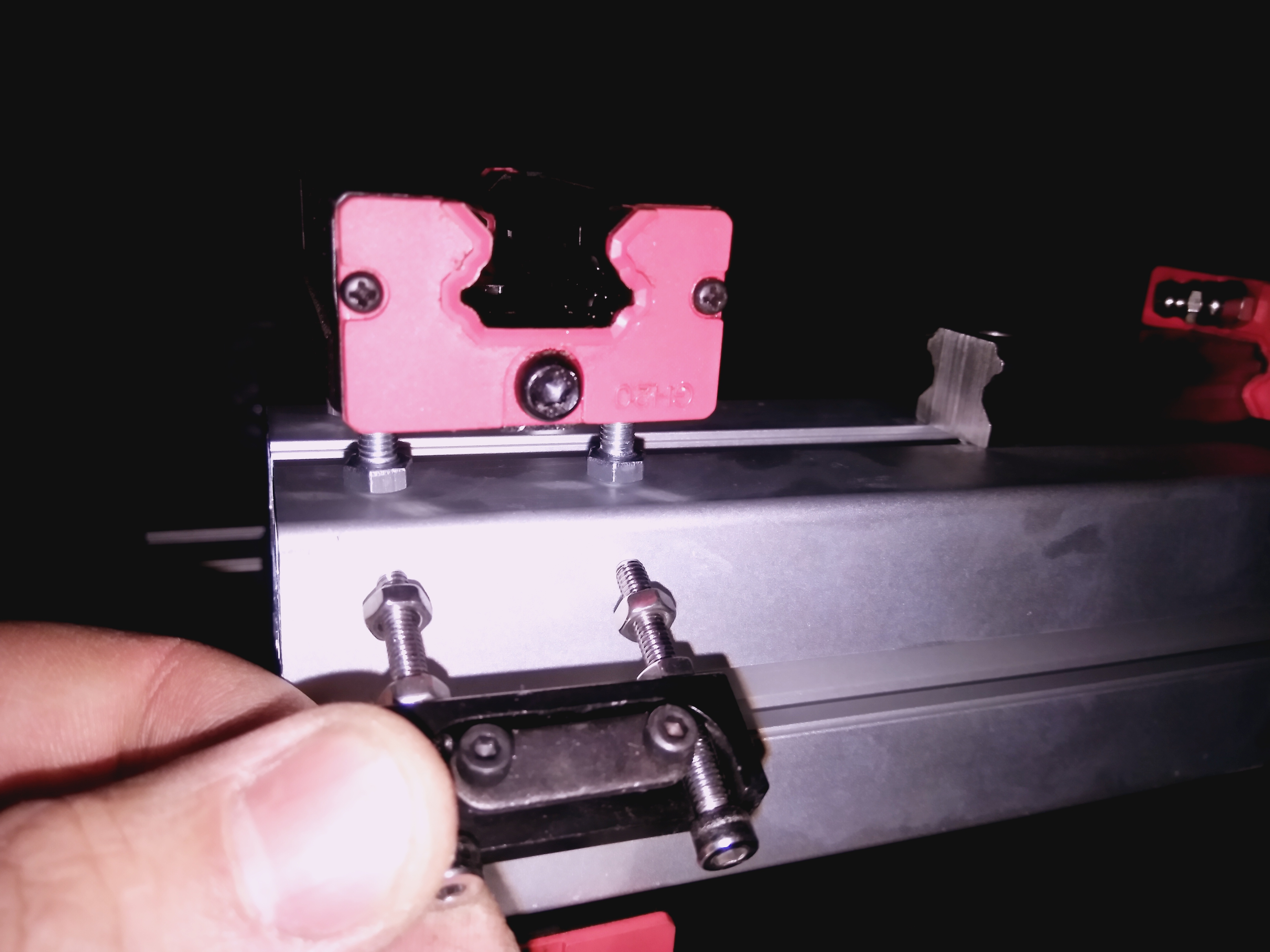

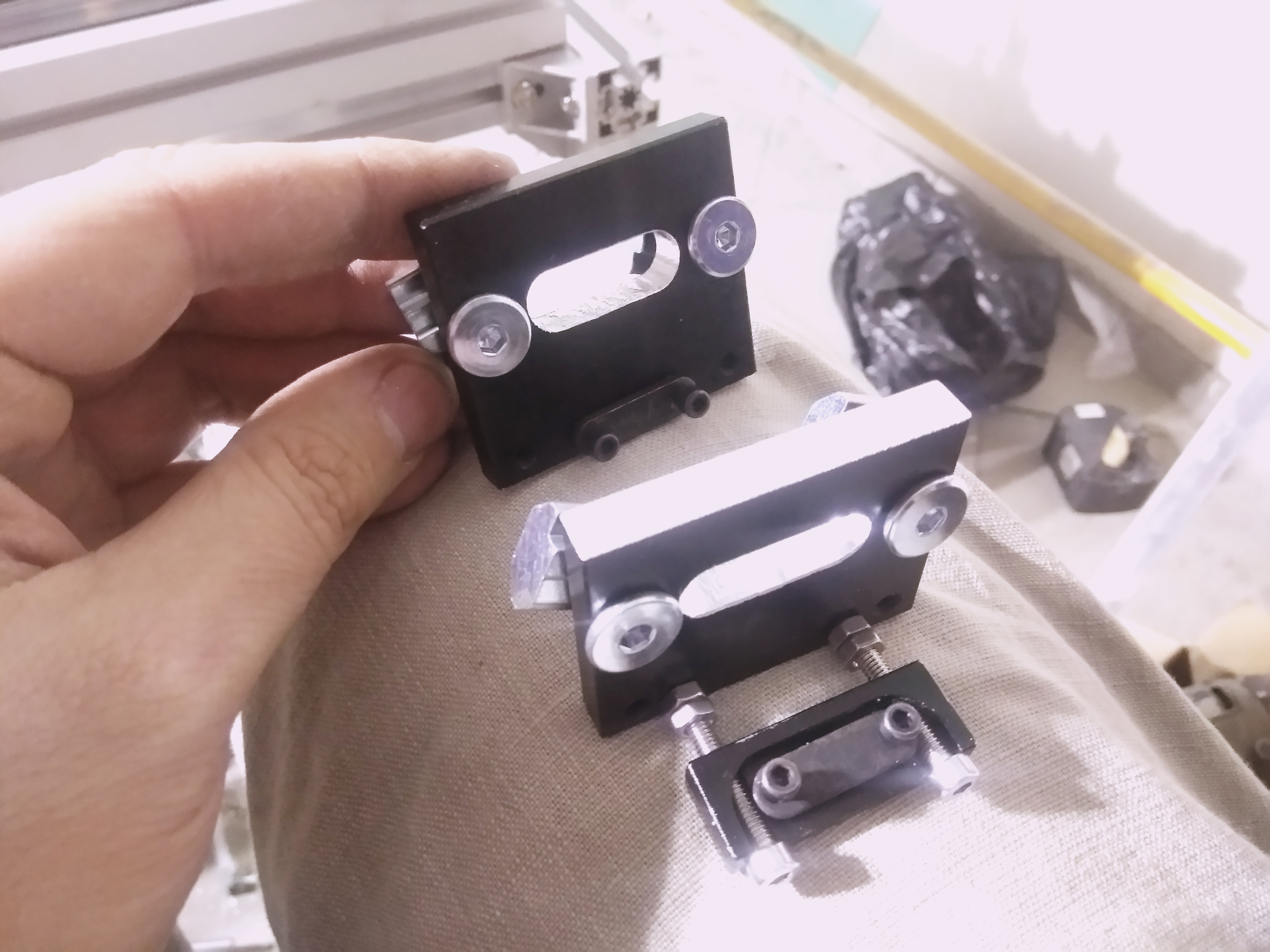

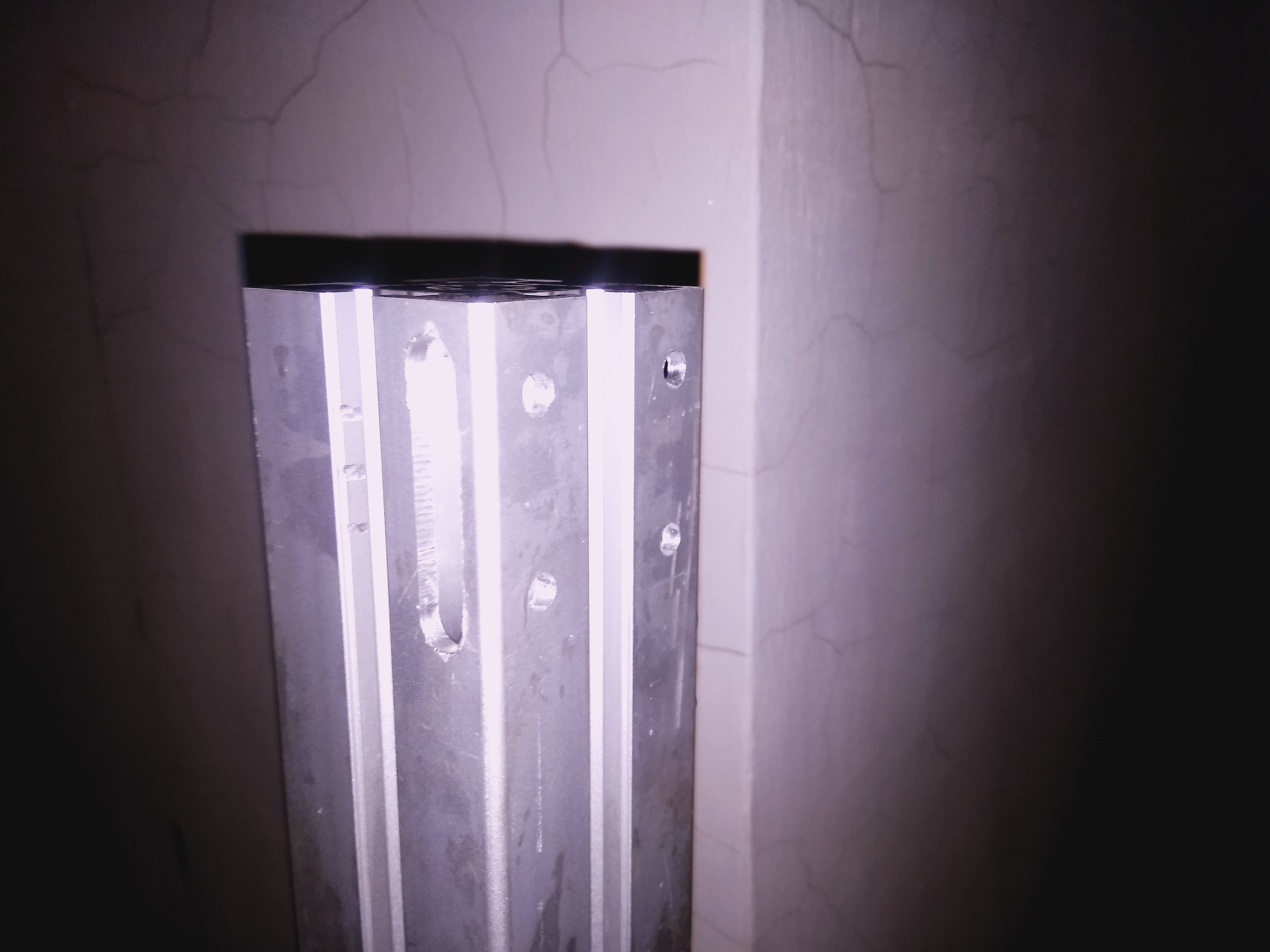

Mutumbo
Сообщения: 157
Репутация: 35
Сообщение Mutumbo »

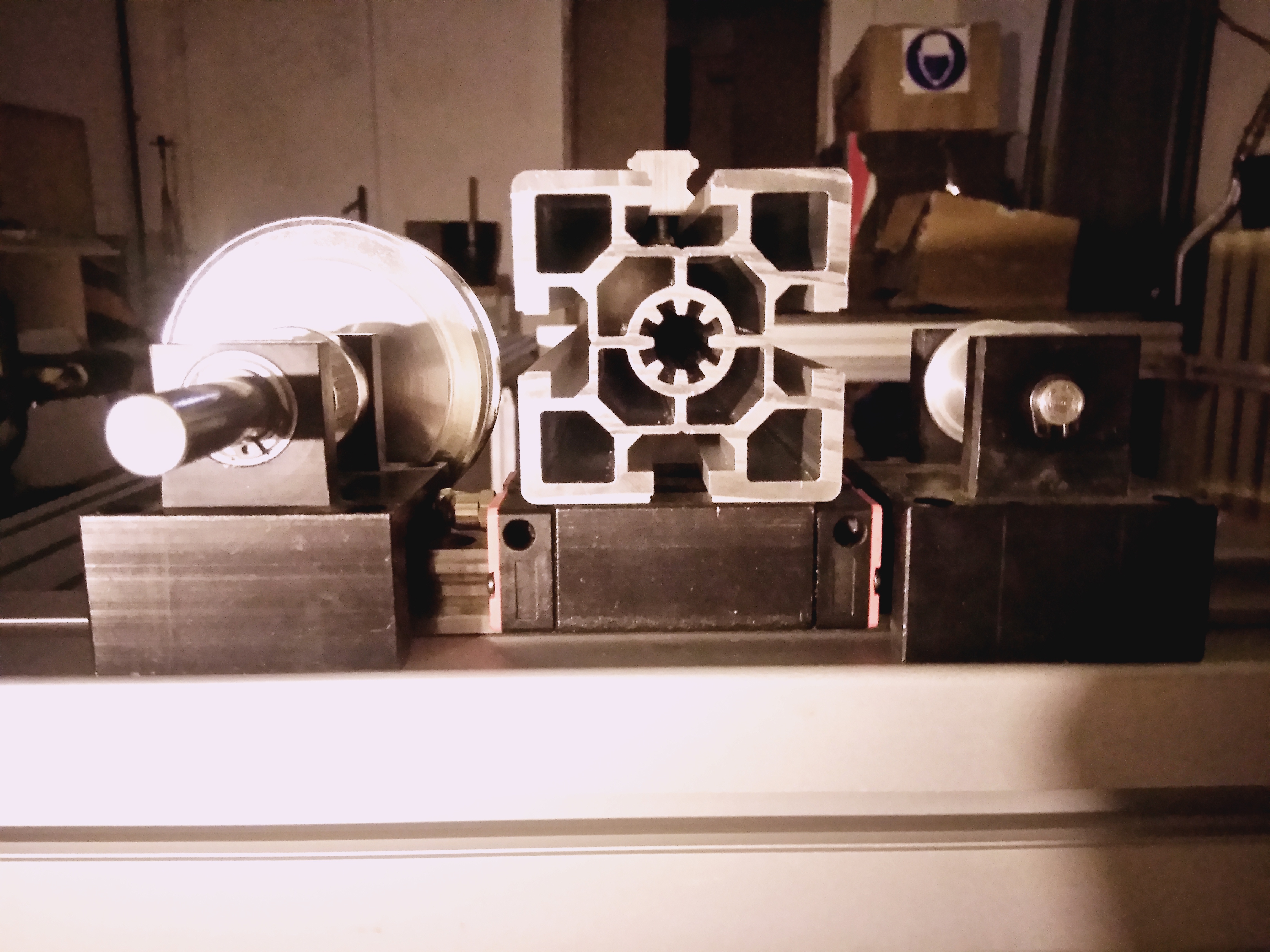

По бокам можно прорези сделать под ключ но тогда проблема придется переносить выше ремни

dima7411
Сообщения: 1036
Репутация: 337
Откуда: Копейск
Сообщение dima7411 »
Не пойму никак по фото, тебе закрепить ремень, или натягивать ЭТИМ нужно?
Перемещением натяжного ролика не получиться натянуть? Или я туплю сильно?
arkhnchul
Сообщения: 1754
Репутация: 339
Откуда: москва
Сообщение arkhnchul »
dima7411 писал(а):Перемещением натяжного ролика не получиться натянуть?
на практике - нет. Чудовищно неудобно.
Mutumbo
Сообщения: 157
Репутация: 35
Сообщение Mutumbo »

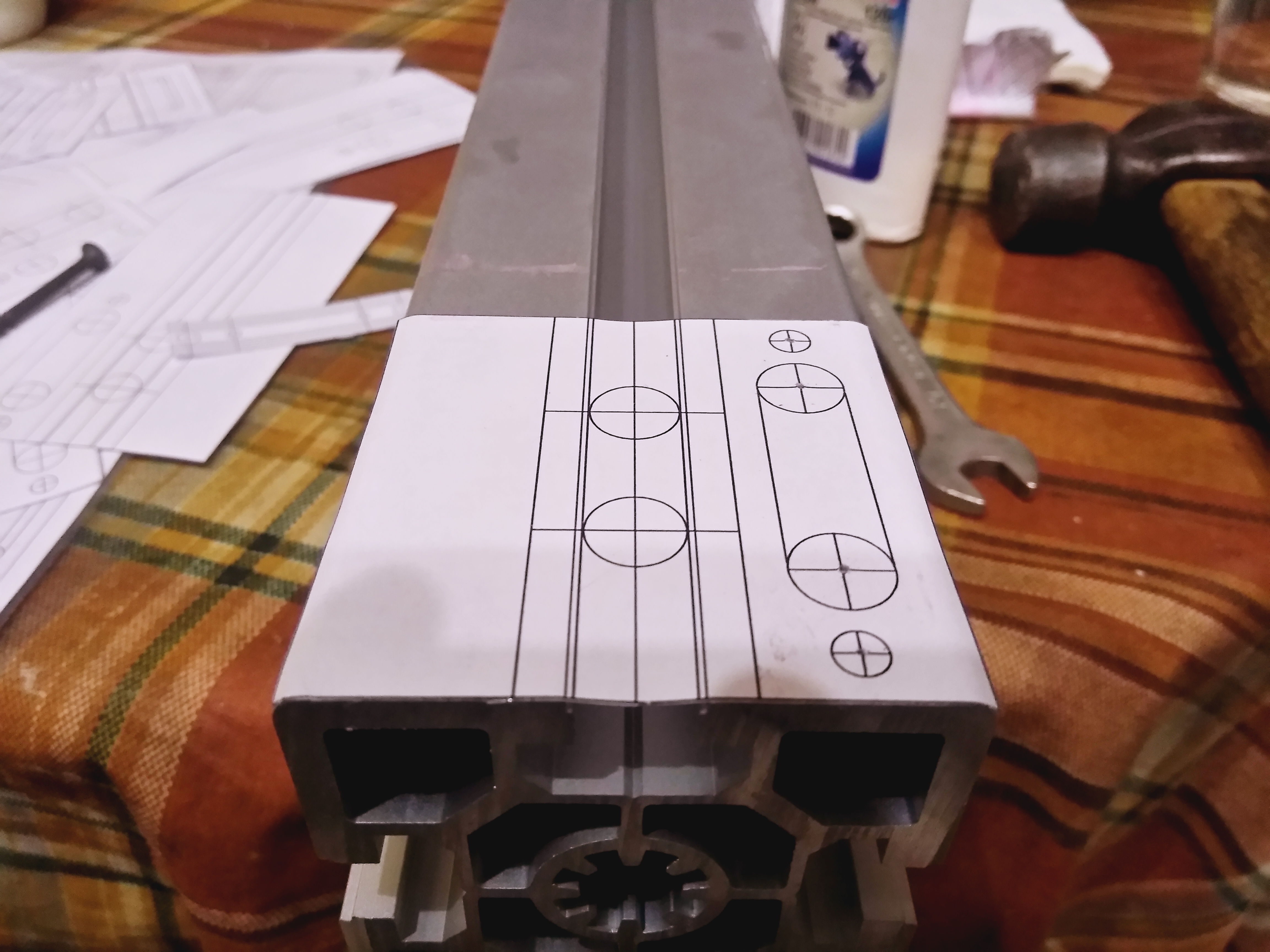

Как закрепить я более менее придумал, просто высота роликов сейчас позволяет пропустить верх ремня ровно по центру, а вот низ ремня получается попадает примерно на отверстие которое я собираюсь делать, но и тут вроде все придумал пластинку просто шире сделать и прикрутить

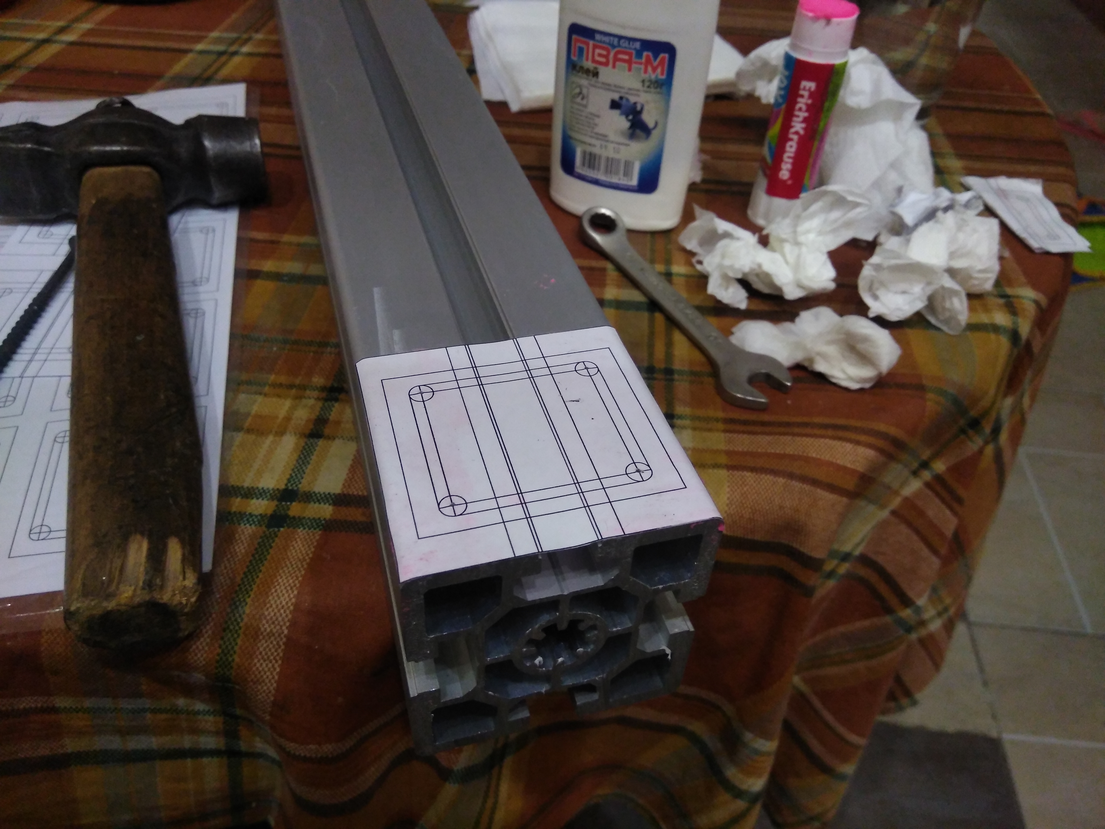

Mutumbo
Сообщения: 157
Репутация: 35

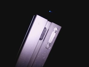

Сообщение Mutumbo »

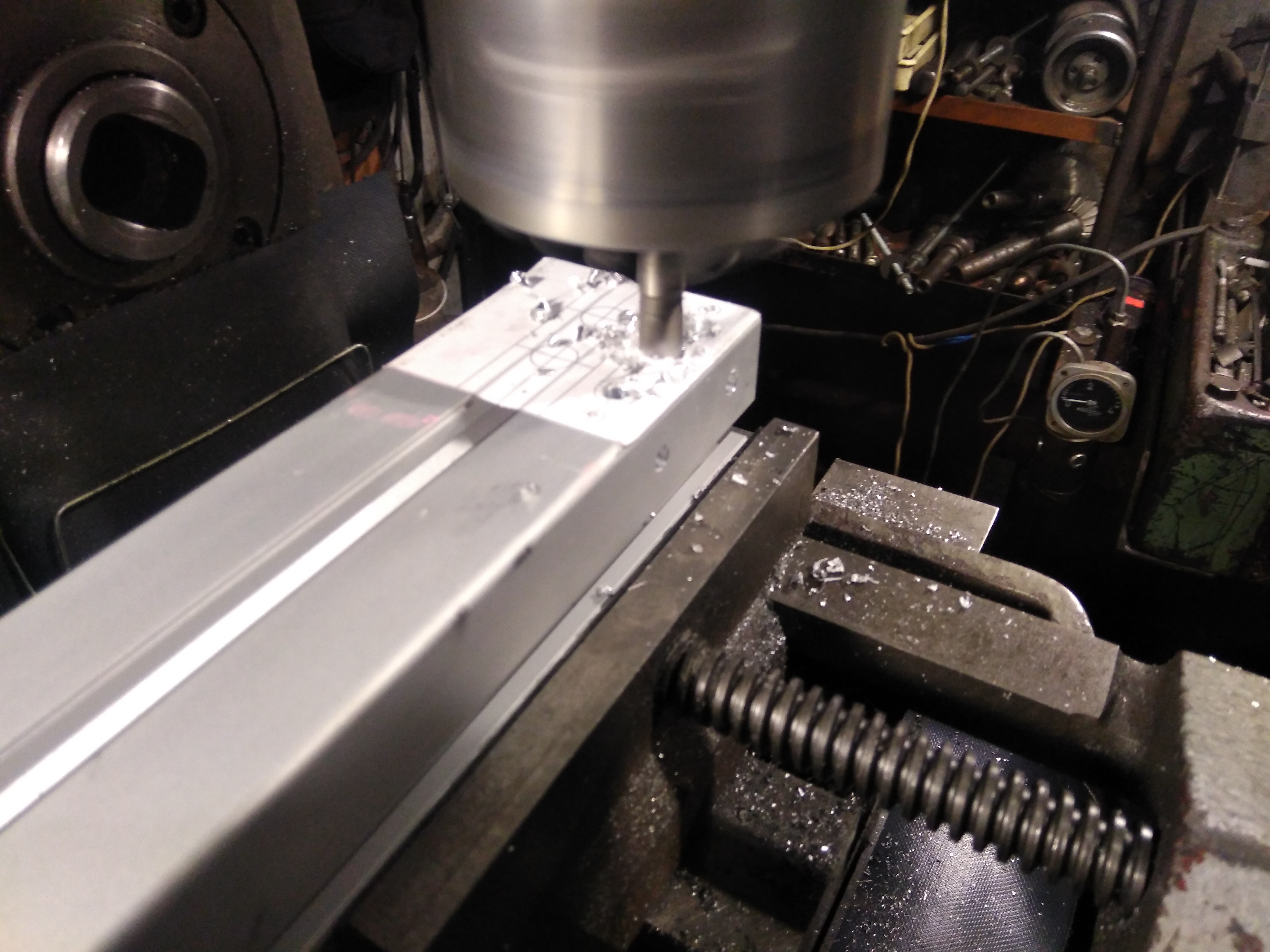

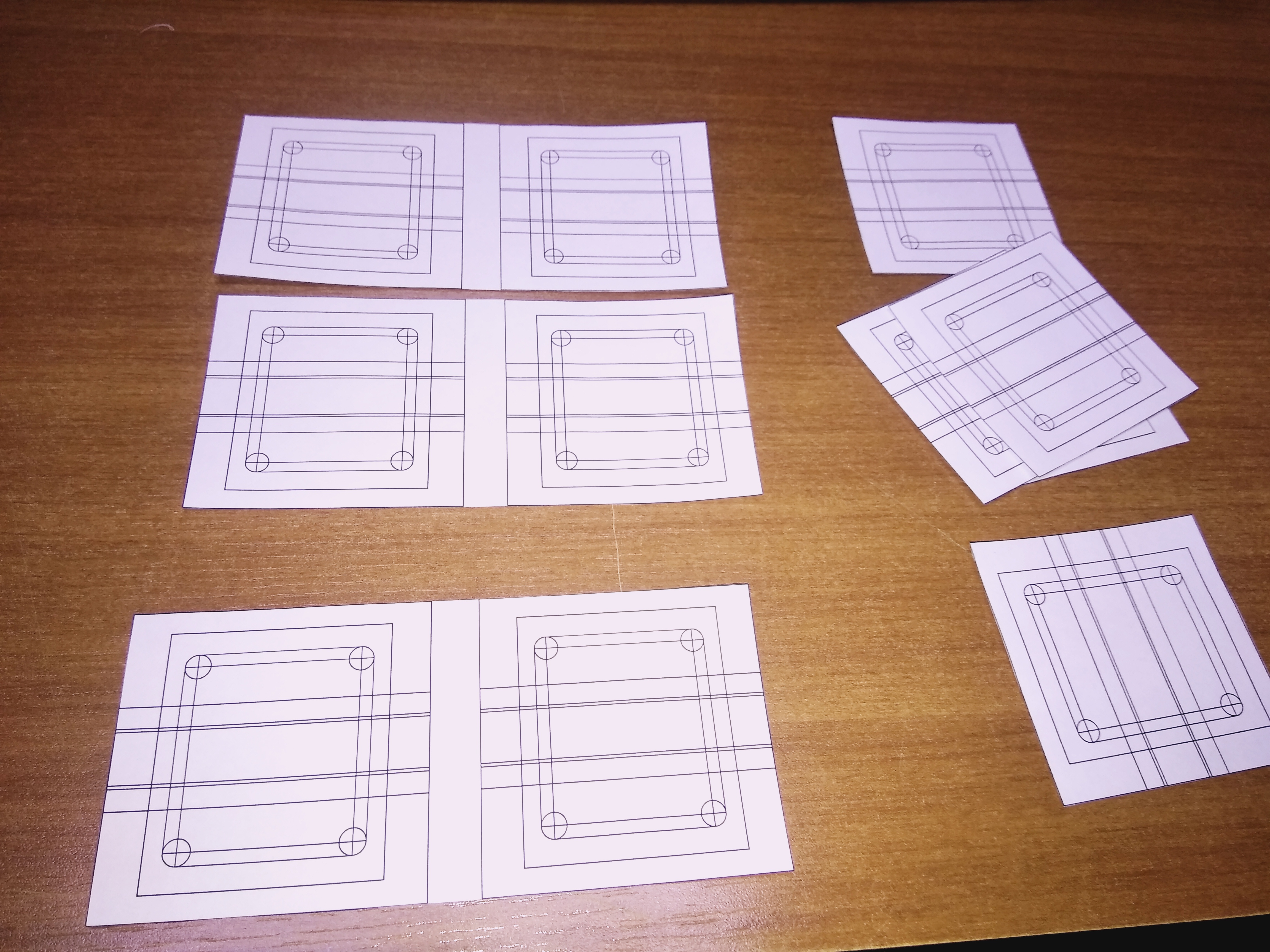

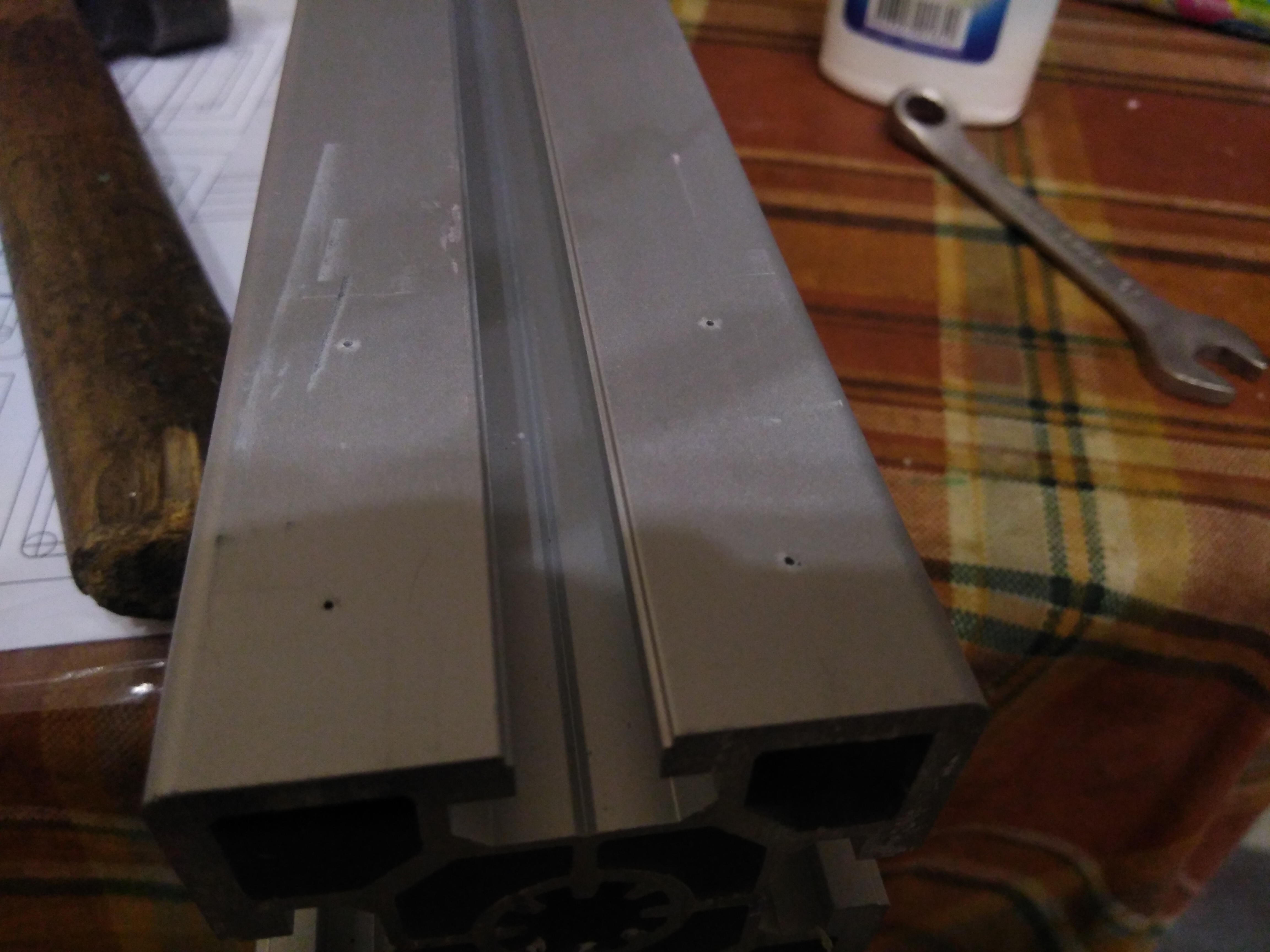

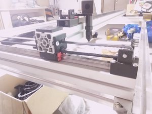

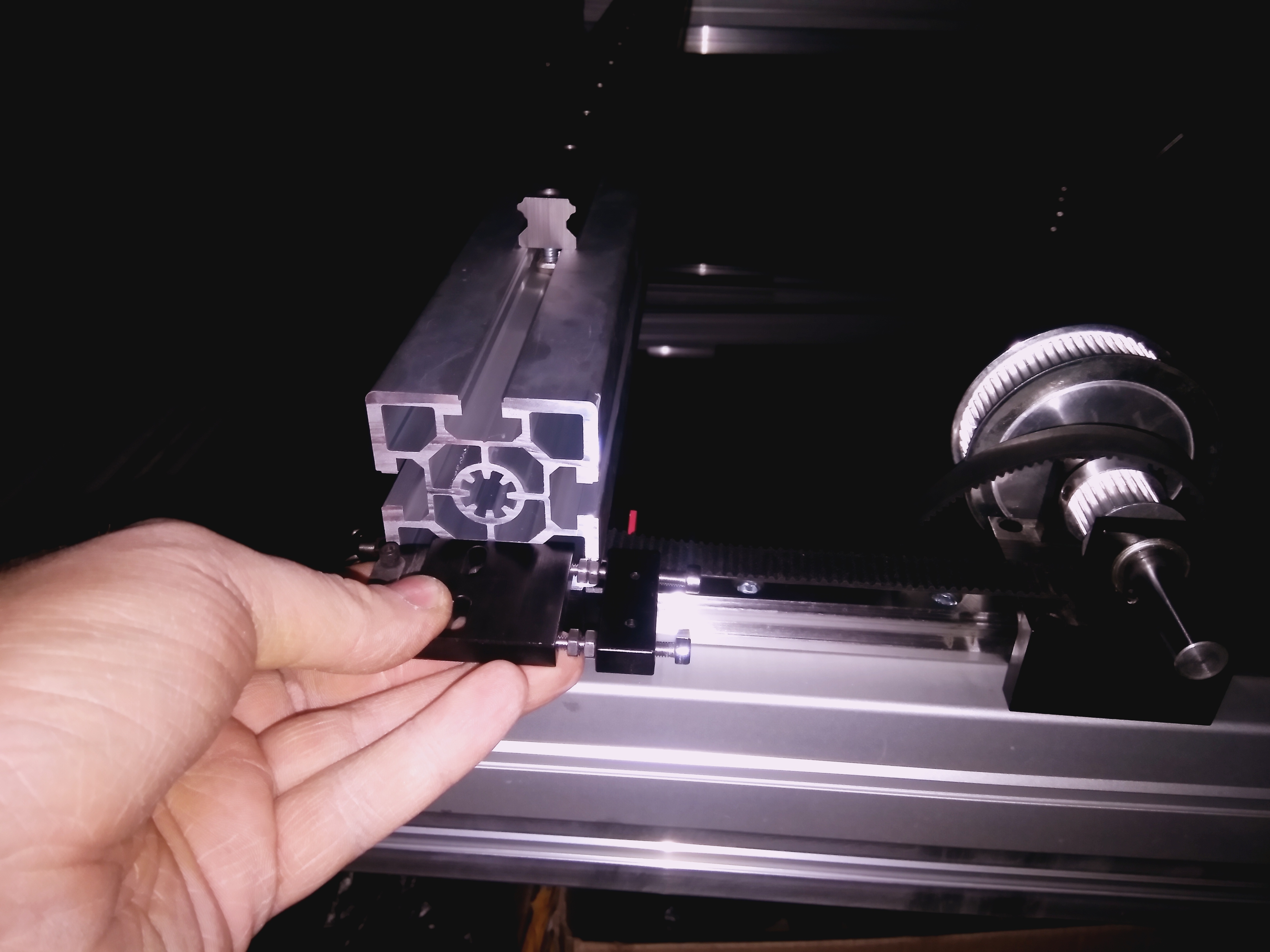

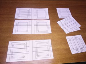

Напечатал на работе шаблоны, дома наклеил на профиль, постарался как можно более точно расположить все относительно профиля, завтра буду сверлить и собирать дальше, обнаружил не приятный момент, вес профиля превышает 6кг, это как бы нормально для моего размера станка или все таки много и в будущем надо переходить на пустотелый вариант?

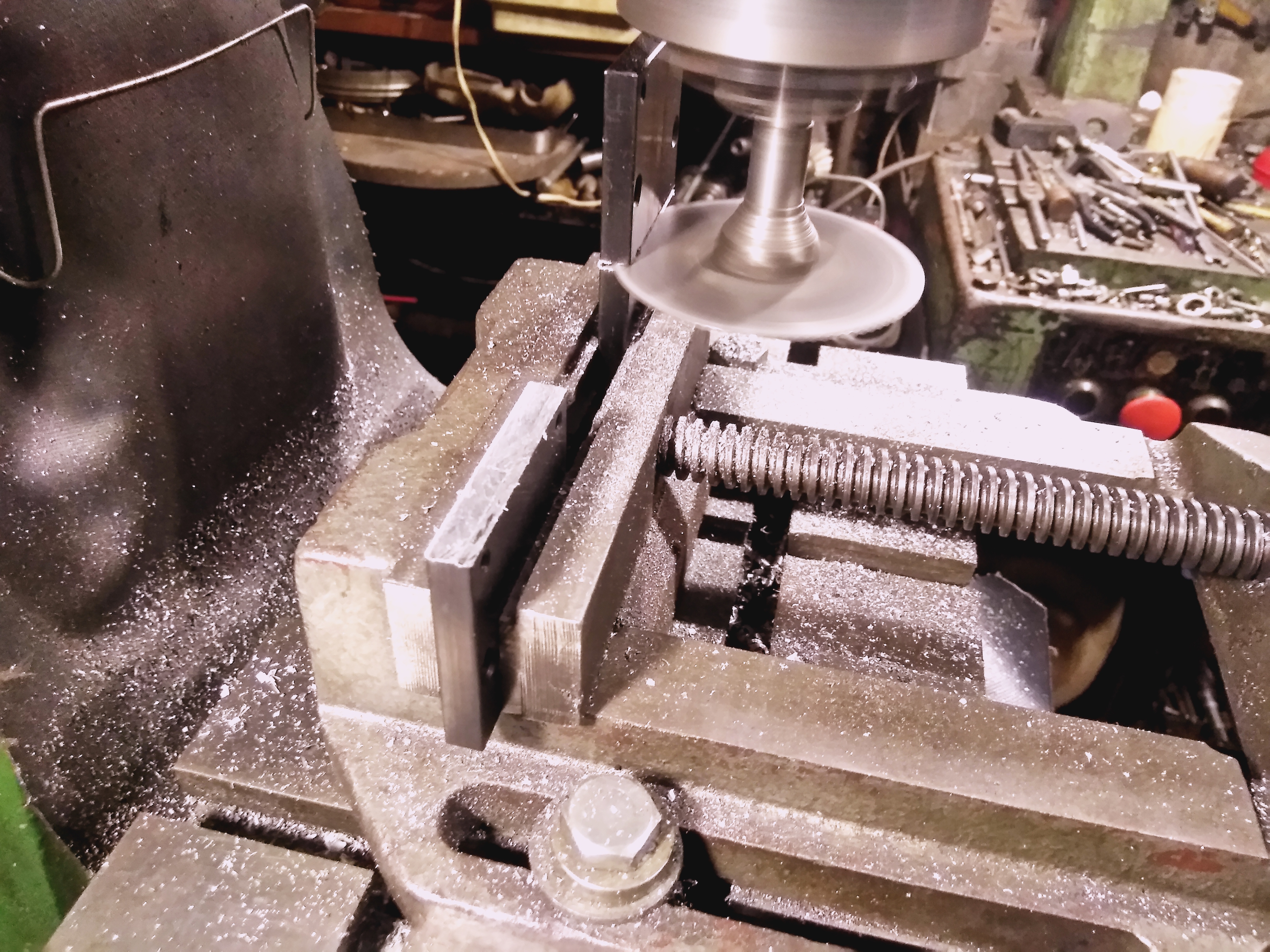

Mutumbo
Сообщения: 157
Репутация: 35
Сообщение Mutumbo »

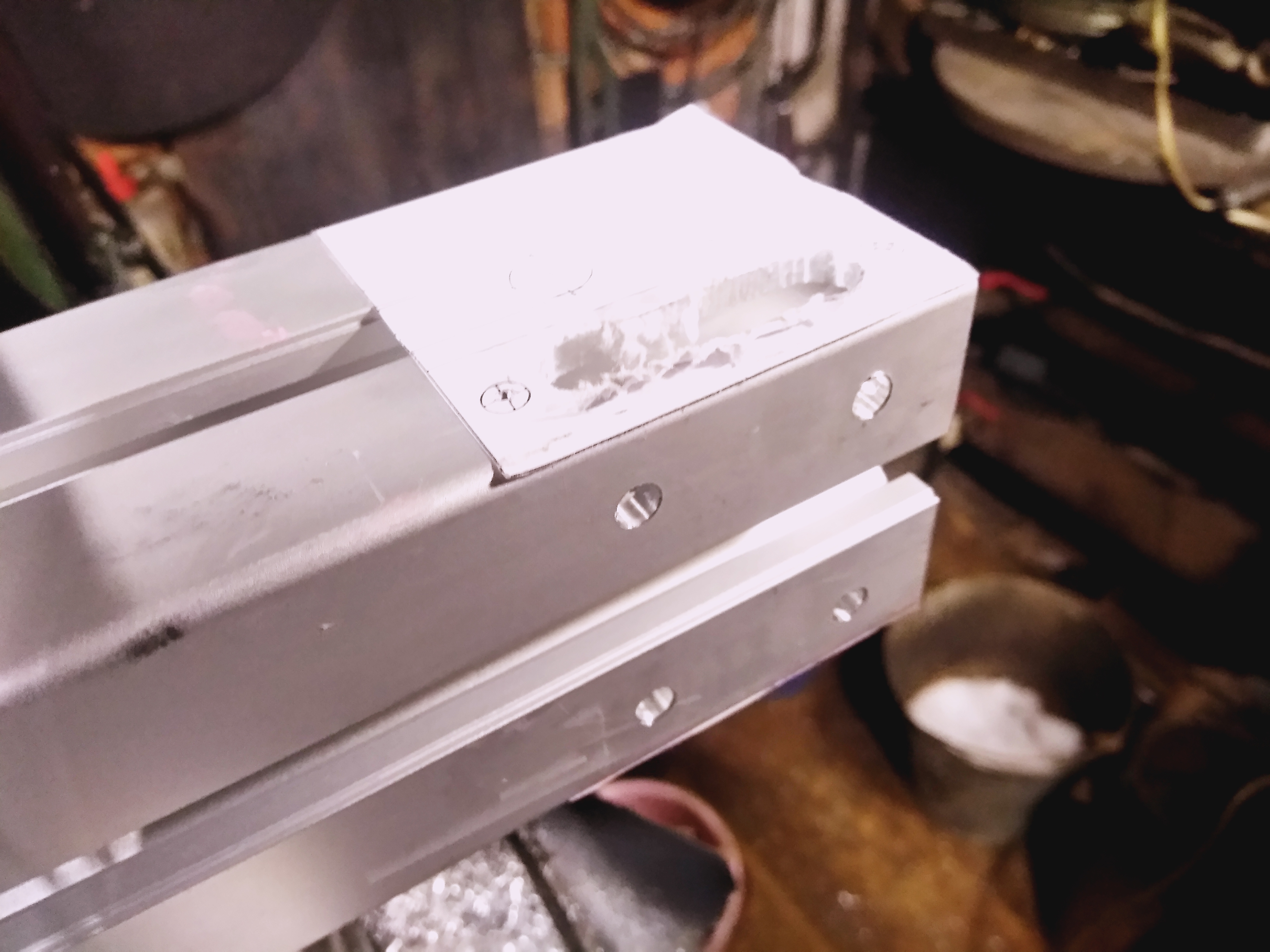

Попробовал на одной стороне, вроде получается

Mutumbo
Сообщения: 157
Репутация: 35
Сообщение Mutumbo »
Вроде доделал пазы, осталось выставить и сделать крепёж ремня

Mutumbo
Сообщения: 157
Репутация: 35
Сообщение Mutumbo »

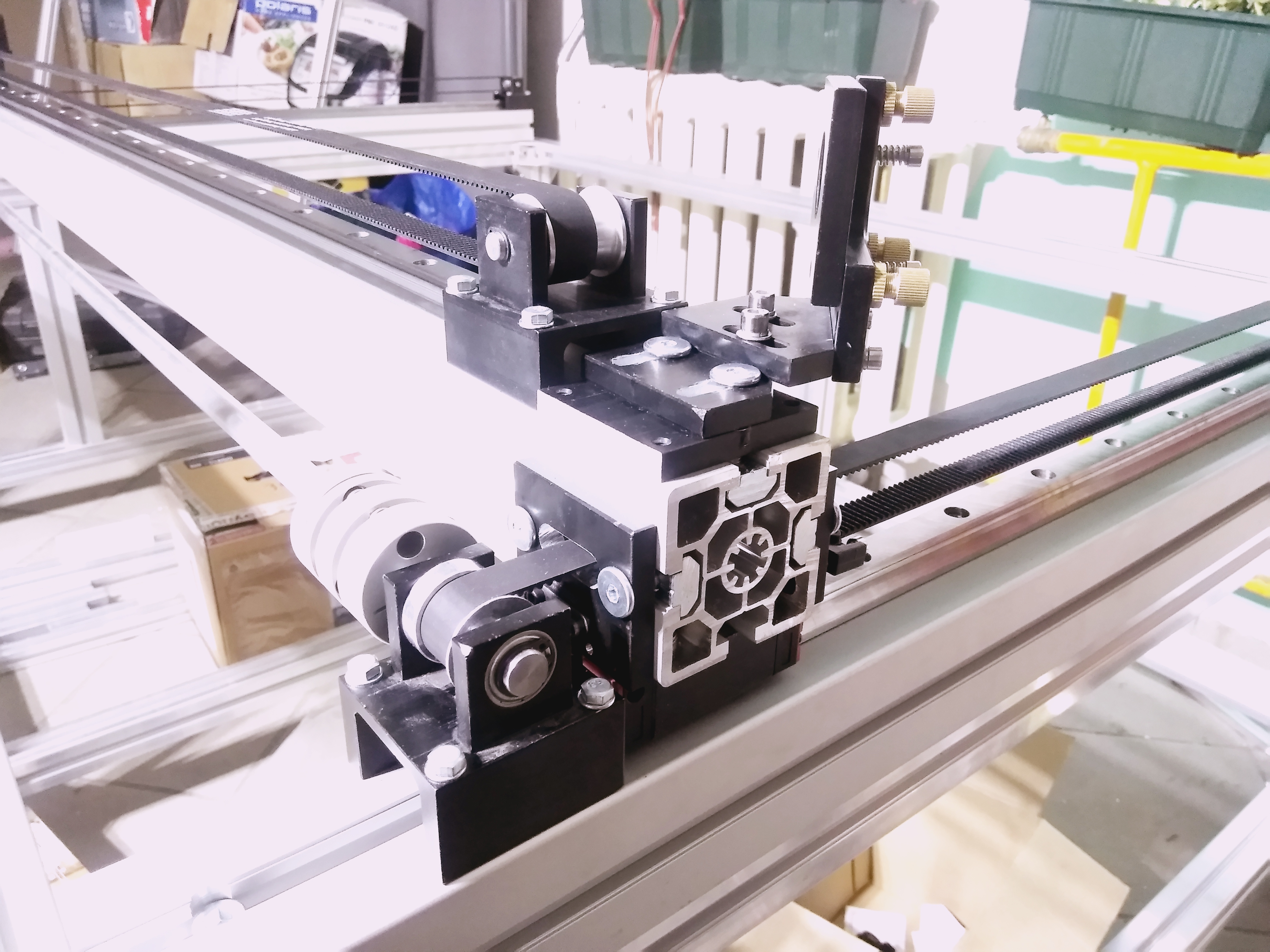

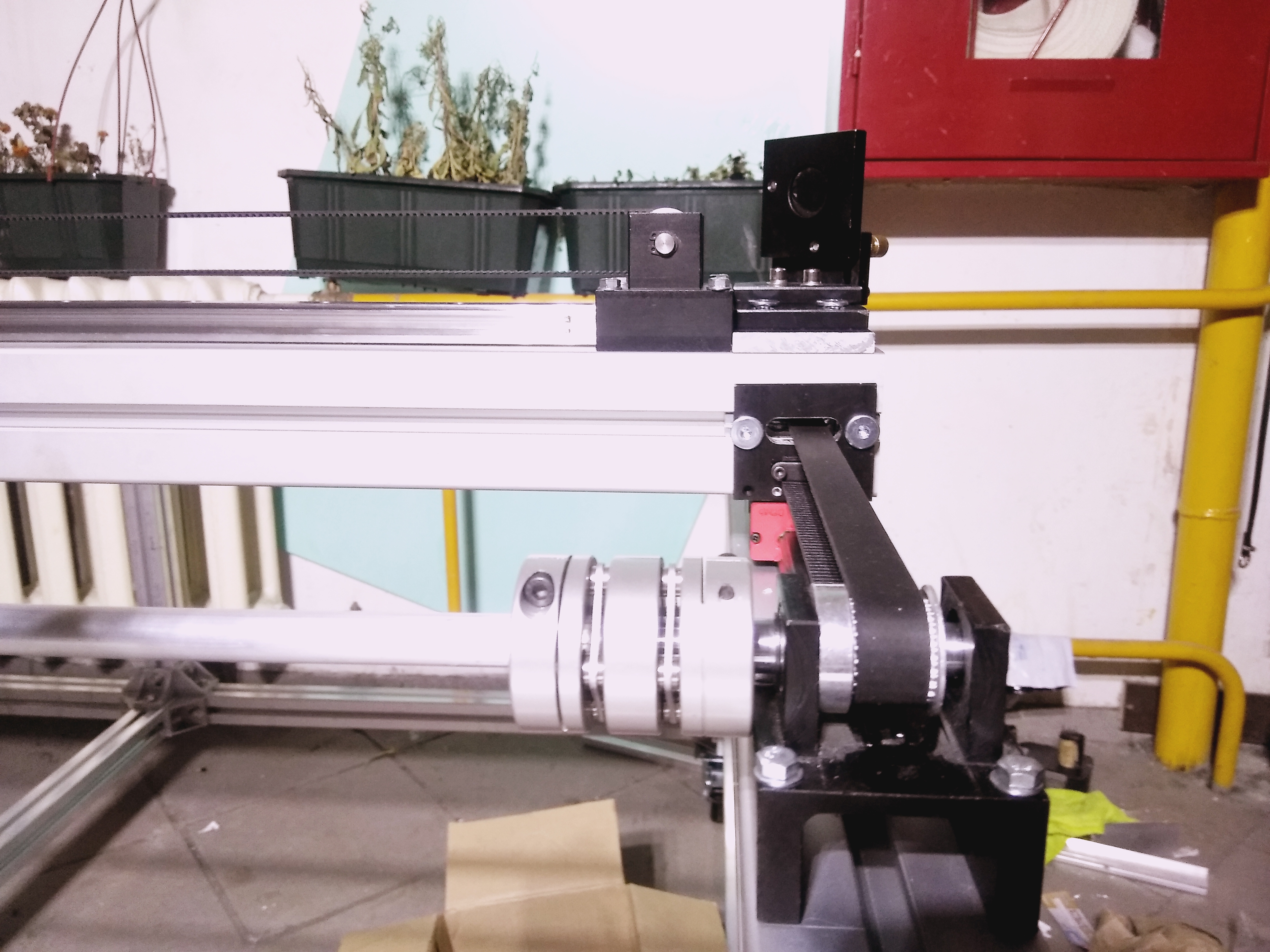

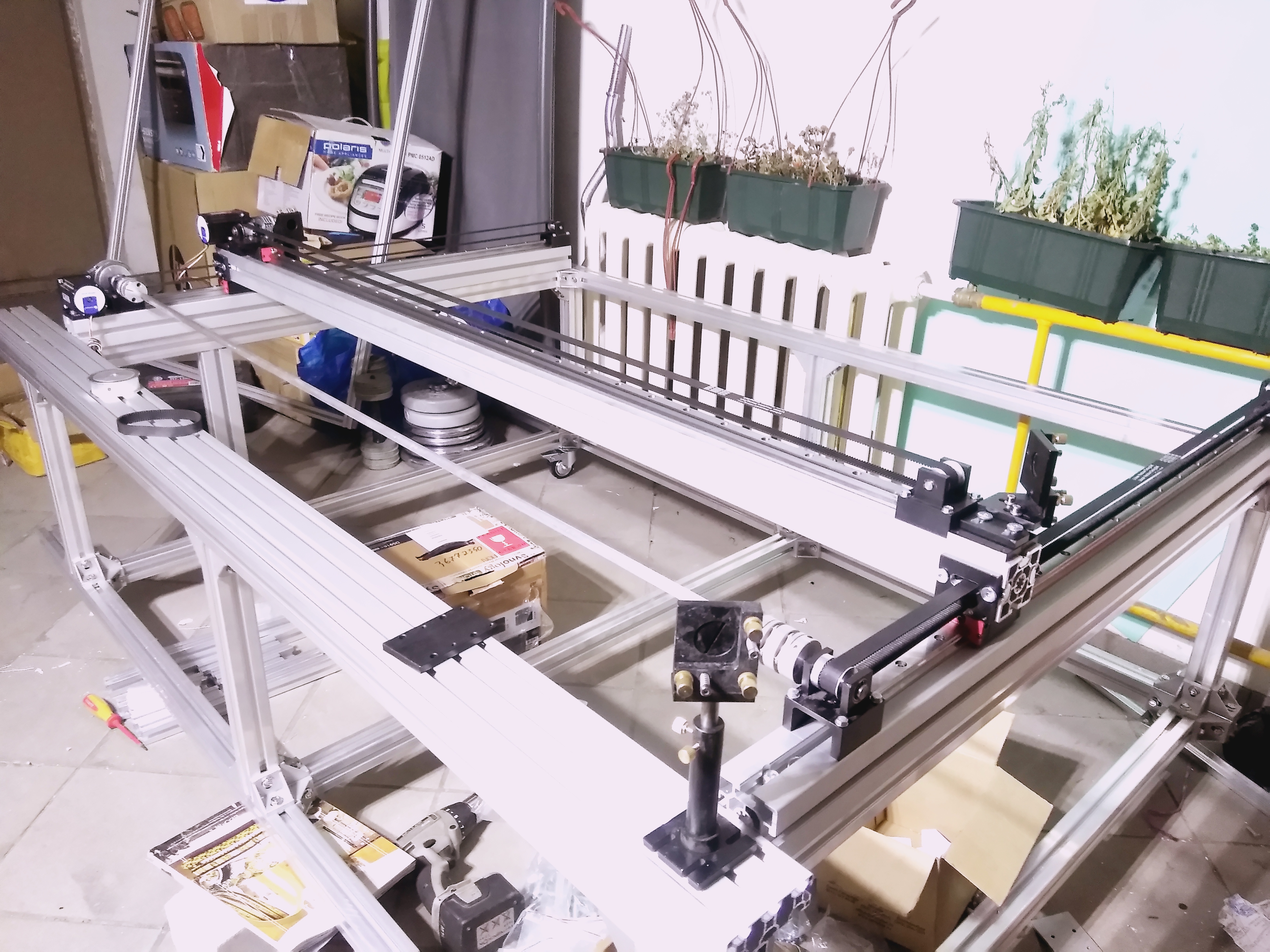

Продолжаю сборку и подгонку всех элементов

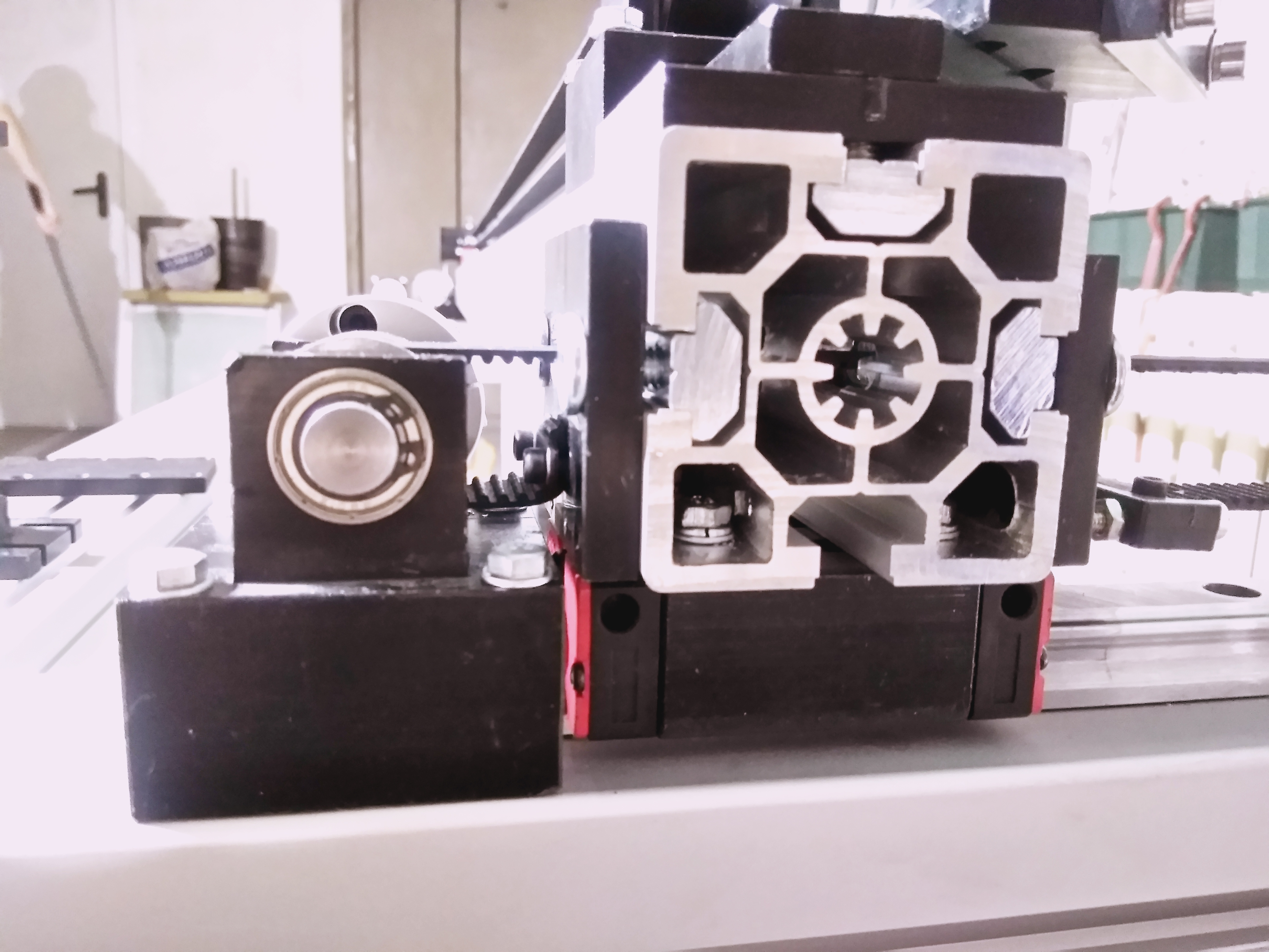

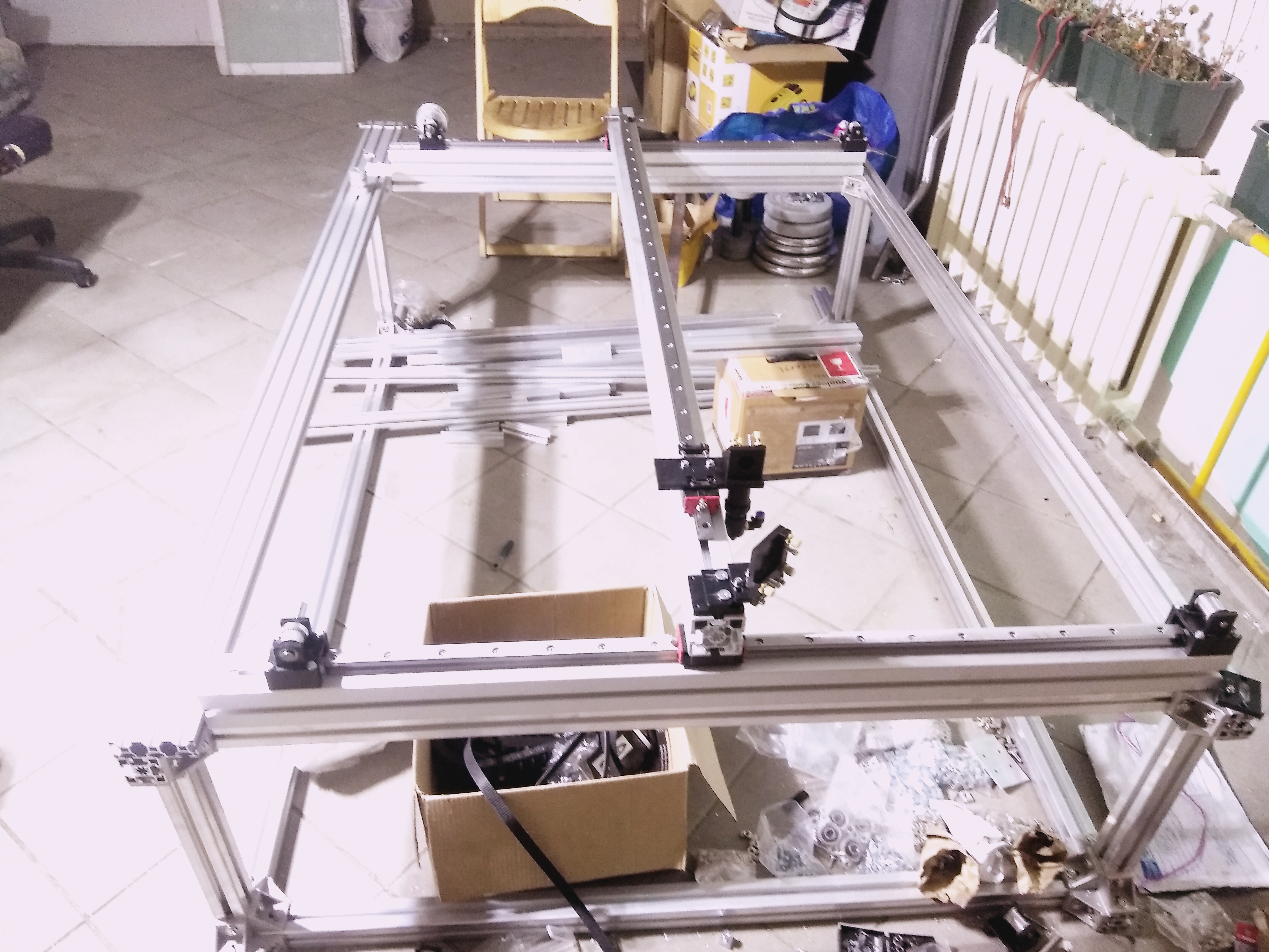

Закончил основную механику, нужно придумывать столик временный т.к. китайцы прислали не те винты с гайками и подъемный временно не осуществим. Так же нужно думать какой производительности вытяжку покупать, придумывать всю электрику и кучу других мелочей

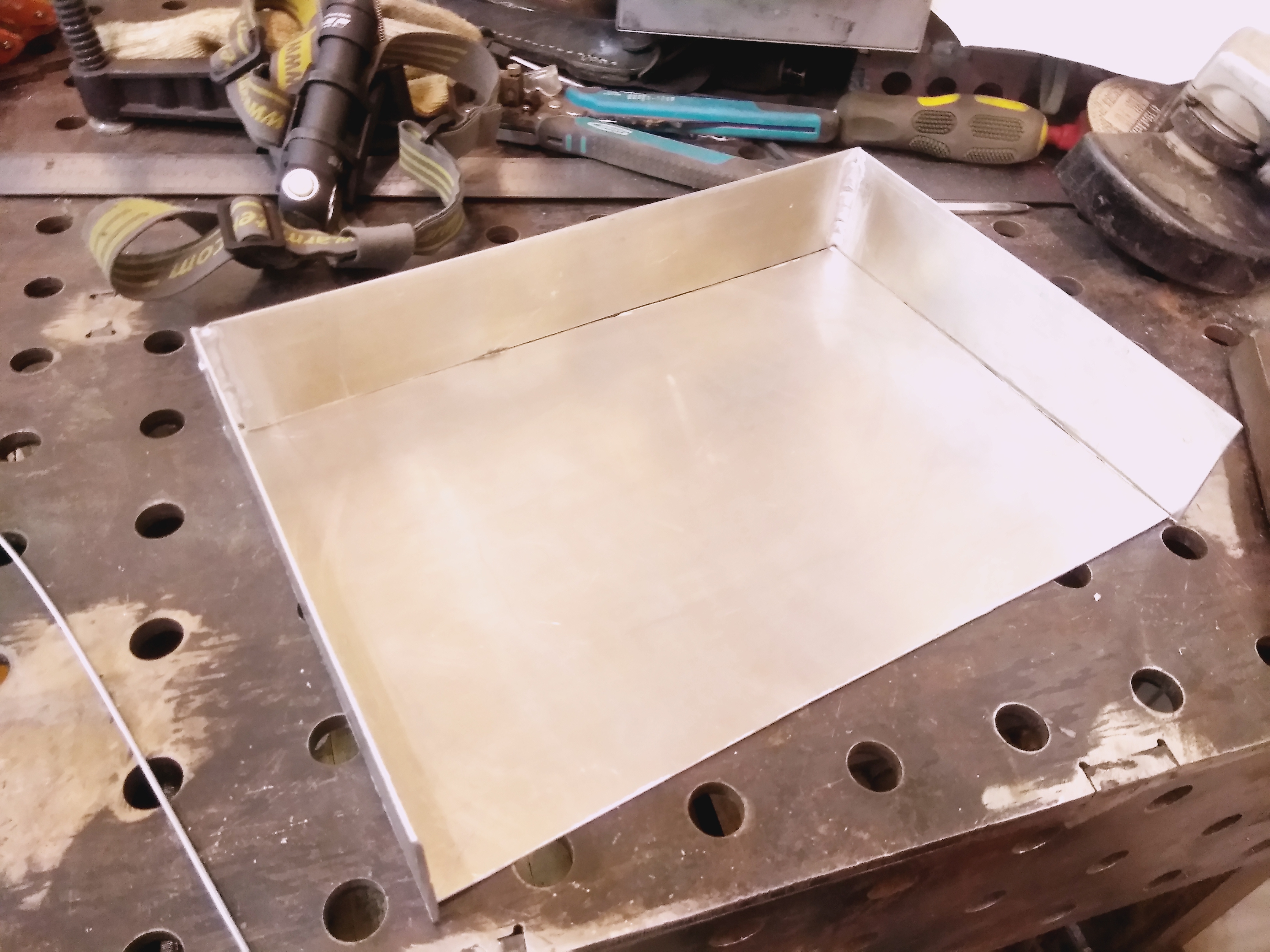

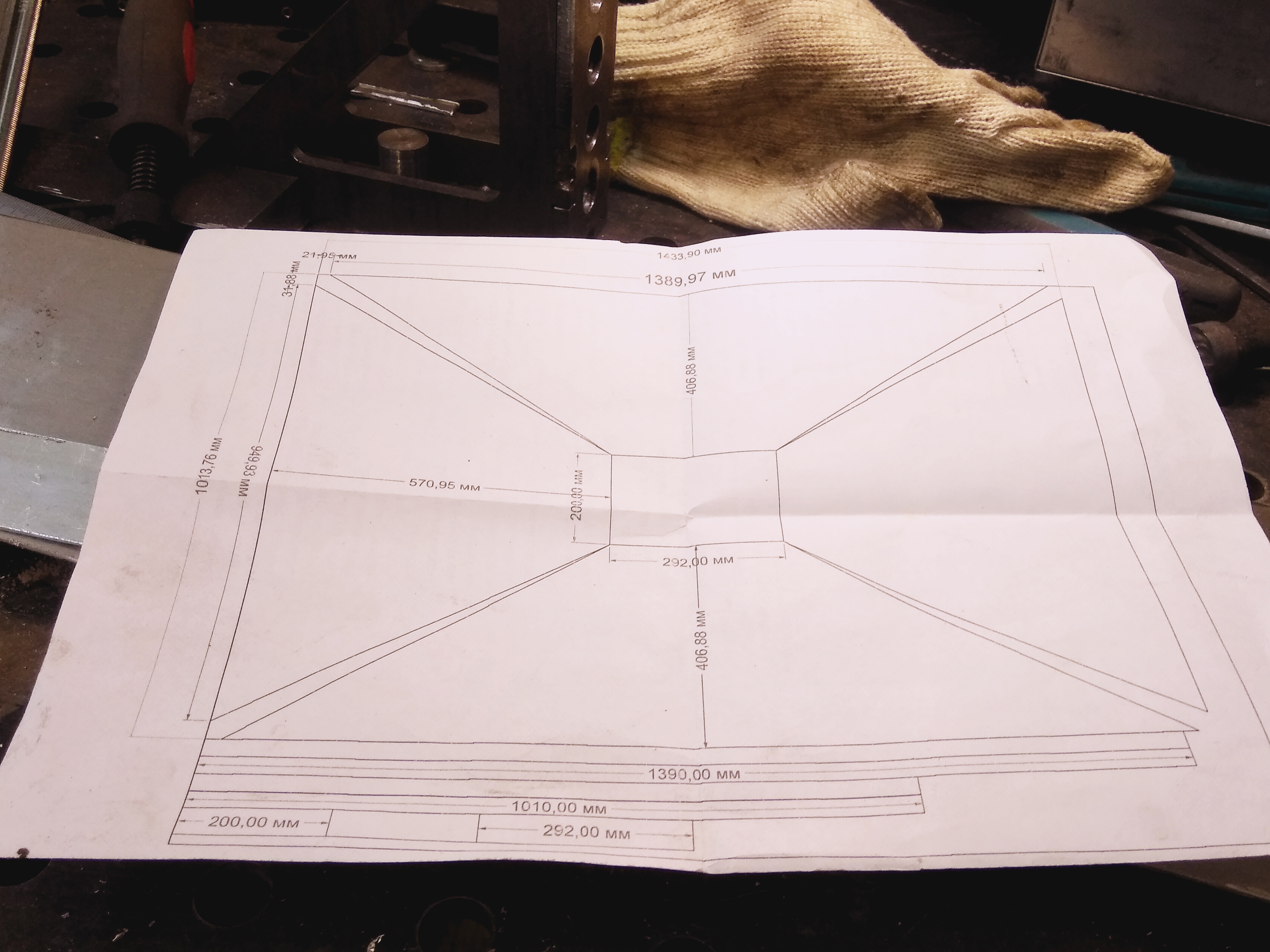

Сообщение Mutumbo »

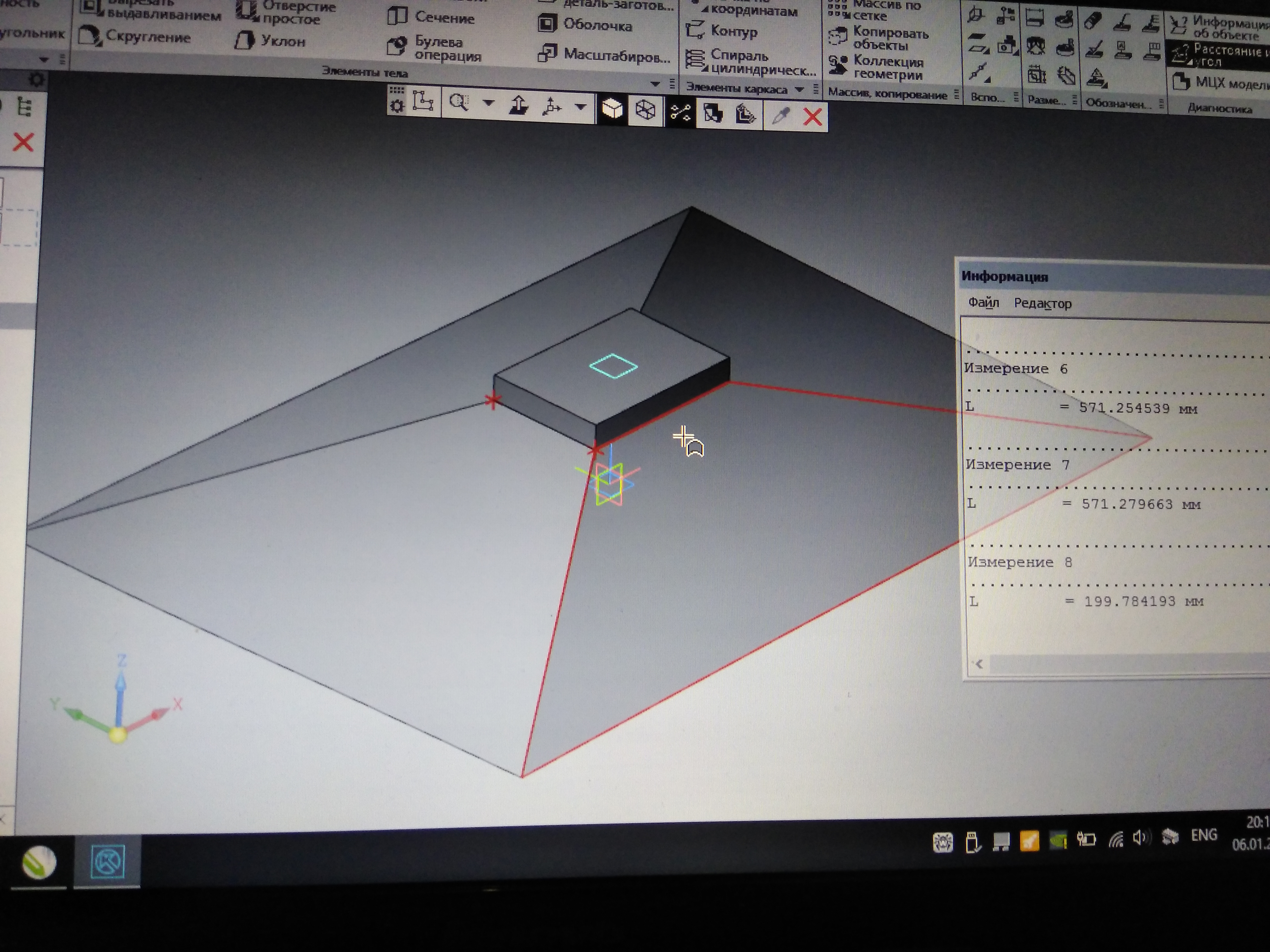

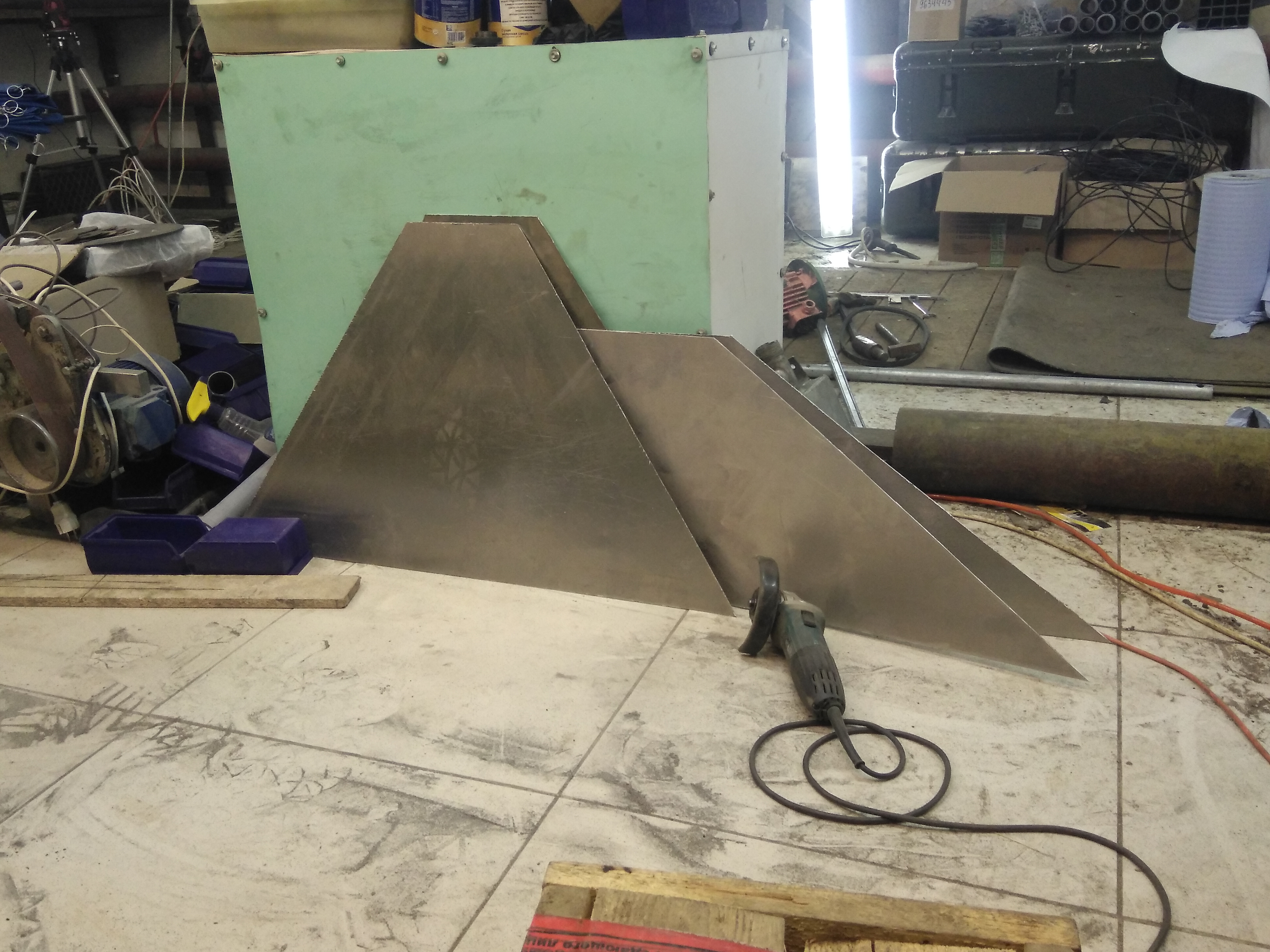

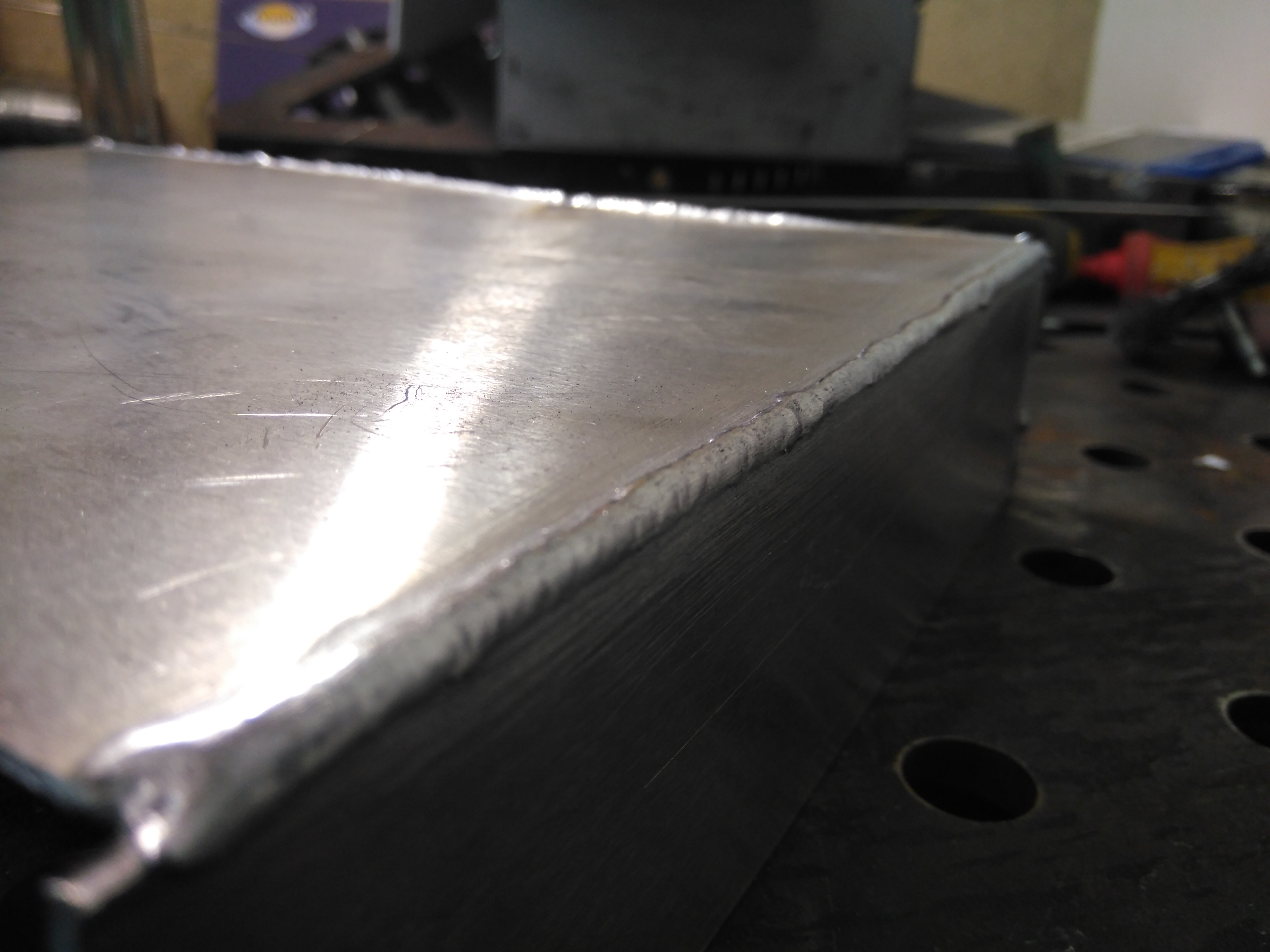

Начал делать вытяжку для подъёмного стола

Mutumbo
Сообщения: 157
Репутация: 35
Сообщение Mutumbo »
дурак повелся на вес и связался с этим алюминием, из нержи тонкой уже давно бу все сварил и сделал
Mutumbo
Сообщения: 157
Репутация: 35
Сообщение Mutumbo »
появились по ходу вопросики хочу сделать две отдельные вытяжки из купола и из остальной области двумя канальными вентиляторами, какой производительности хватит для работы? ставить большую улитку пока не хочется, буду шуметь слишком сильно, в гараж когда перенесу станок в будущем там переделаю, планируется установка на этаже в общедомовом холле на своем этаже который закрывается конечно и имеет дверь.
