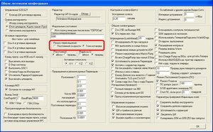

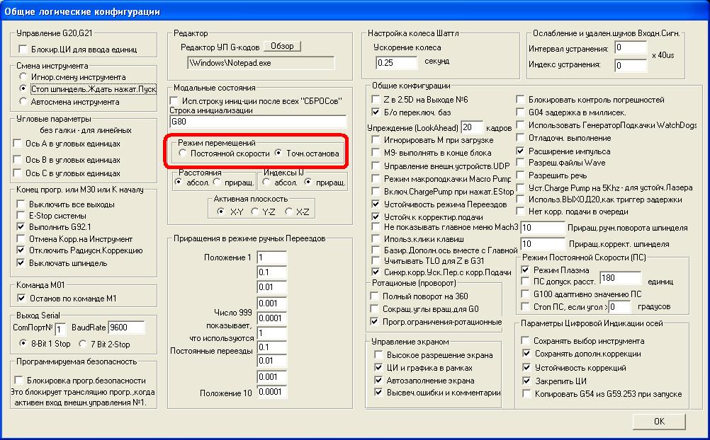

elshad66 писал(а):может кто знает как настроить постоянную скорость в mach3

попробовал и с постоянной и точ ост и с шапкой и без , все тоже самое
скорость не поднимаеться,,
может это прога как то сама рассчитывает скорость относительно длины от точки до точки
чем длиннее тем больше скорость и ускорение
к примеру в кам4 ,, тоже скорость уменьшается
стоит F6000 а скорость допустим на периметре где то 2900 до 3200 в,,а зигзаг иногда и до 2000 доходит
я заметил что чем больше длина зига ,,так сказать ,то и скорость увеличивается
для пробы пустил куб 15х15х15 м то там скорость в самом длинном зиге, в мач3 была 2500 и чем меньше зиг тем меньше скорость и тоже самое происходит в кам4 4500 длиный и 3500 в конце

в кам4 разница скорости не ьольшая а мач 3 очень большая последний зиг почти 30
Re: настройка mach3
А в Mach3 как-то настраивается допуск отклонения от траектории, как в LinuxCNC?

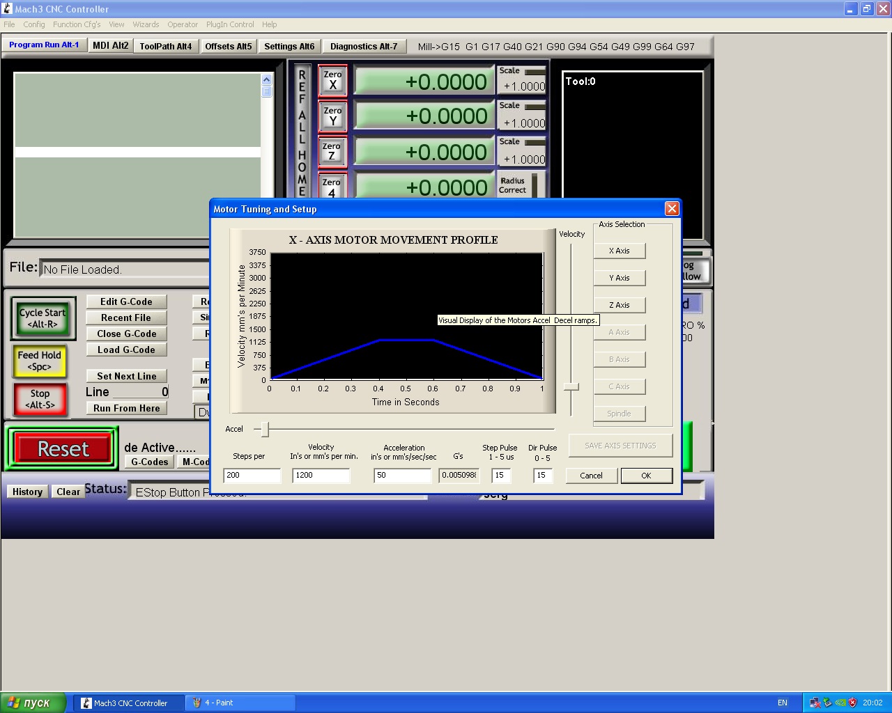

Ускорение/торможение нужно сравнить в настройках двигателей Mach'a и кам4, тогда все встанет на свои места.

в мач скорость стоит 6000 а ускорение по максимум почти 18000,,, меня не так скорость интересует , с ней чо нить придумаю ,проблема в остановках , мач как то запинаеться ,,, на углах или в начале или в конце прохода , думает 1 секунду потом идет
а в кам скор стоит 6000 ,,, мах скор 6000 и ускорение 6000 ,,,и летит без остановки
в мач менял частоту и 25000кц и 75000 и 100,,,без изменений
может мач такой крякнутый
думаю может кому нить кинуть файл у кого лицензионый ,,,посмотреть как там будет
в настройках движках есть step puls dir puls...... для чего эти настройки?

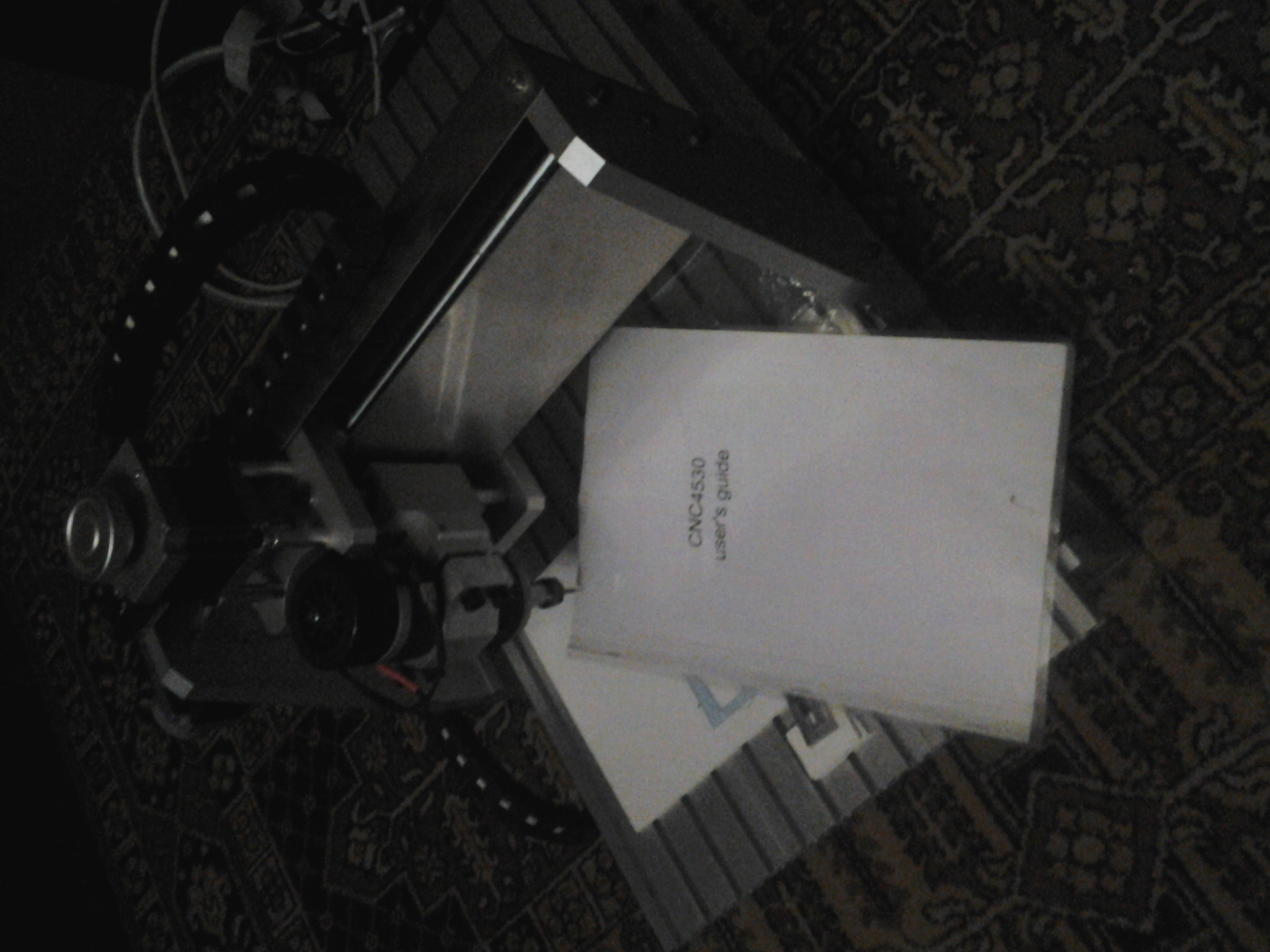

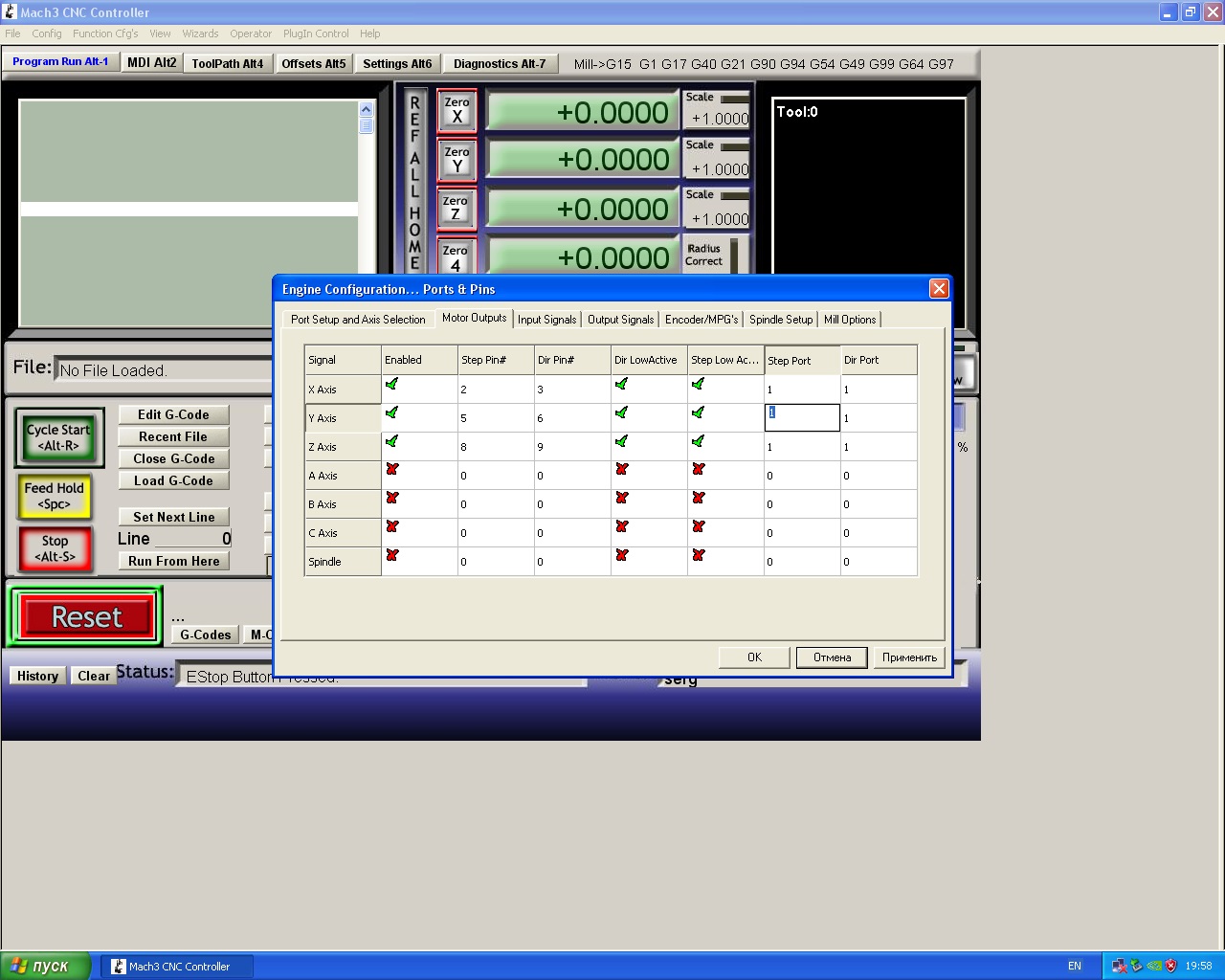

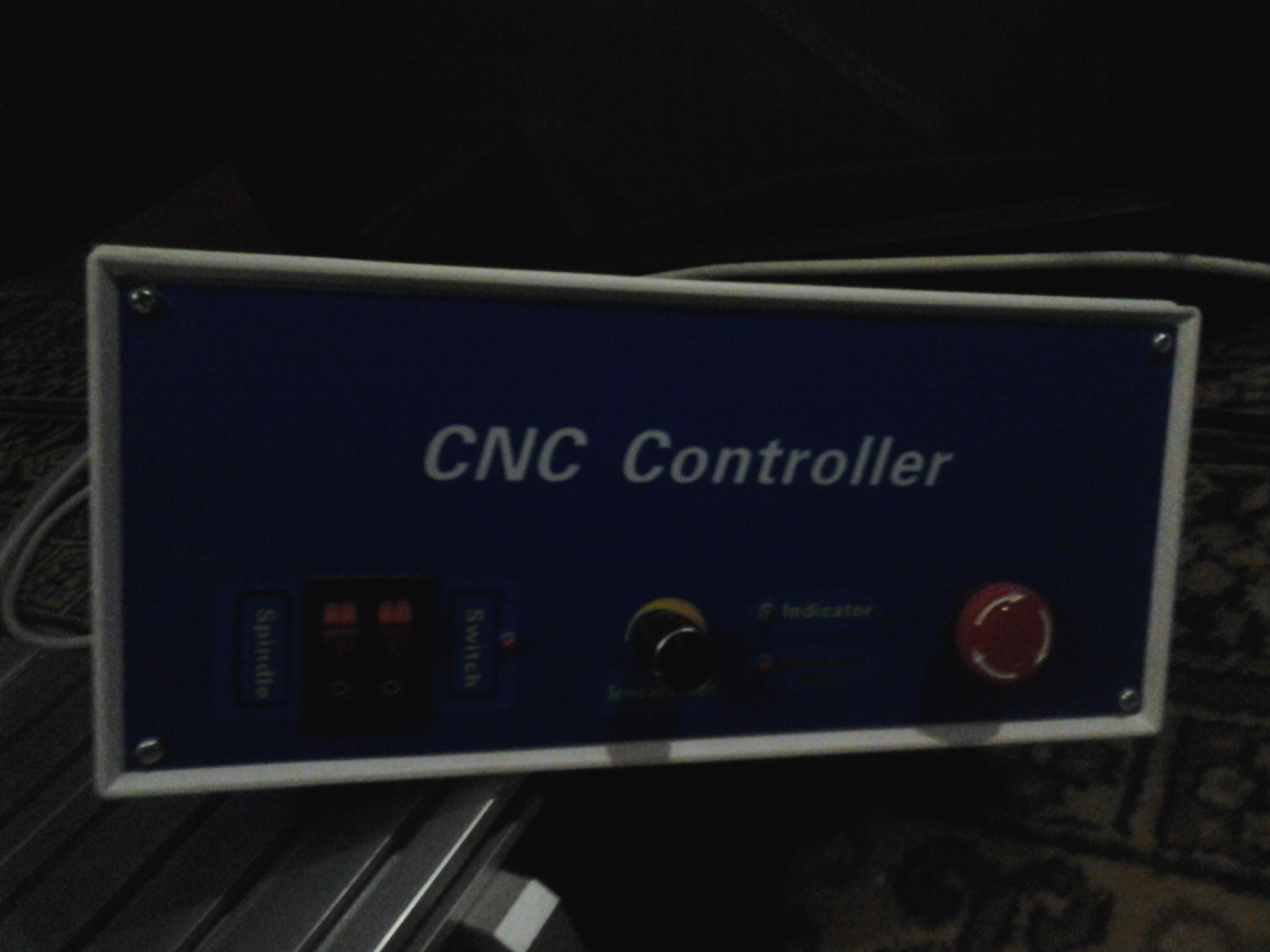

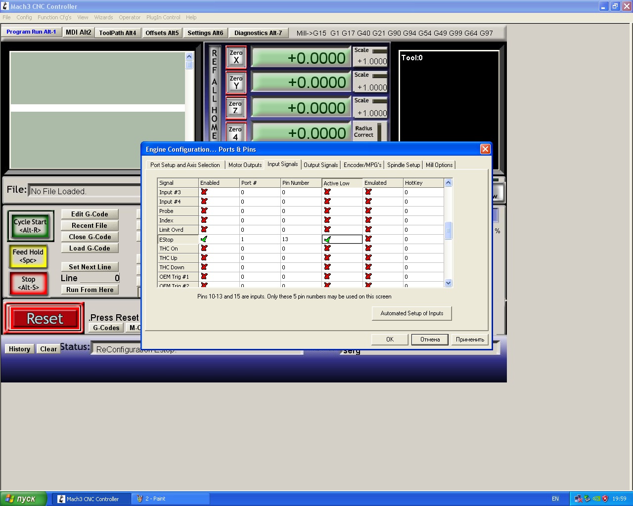

Здравствуйте ЧПУшники. Помогите пожалуйста с настройками станка cnc4530, приобрел недавно, после нескольких неудачных попытак настроить матч3, стала постоянная ошибка ,, постоянно зажата кнопка естоп,, и импульсы на шд не поступают. Переустанавливал матч3, удалял драйвер, на новом профиле с дефолт настройками сразу эта ошибка, там где включаеться и отключаеться естоп в настройках перепробовал много вариантов, не помогат. Подскажите в чем дело, пожалуйста.
Re: настройка mach3
фото плат, станка.. скрины настроек мача в студию...
среди нас экстрасенсов нет... :)
Re: настройка mach3
Можно настроить вход Estop на несуществующий порт, и тогда его состояние будет неизменным.
Возможно, придется изменить настройку Active Lo для этого входа.

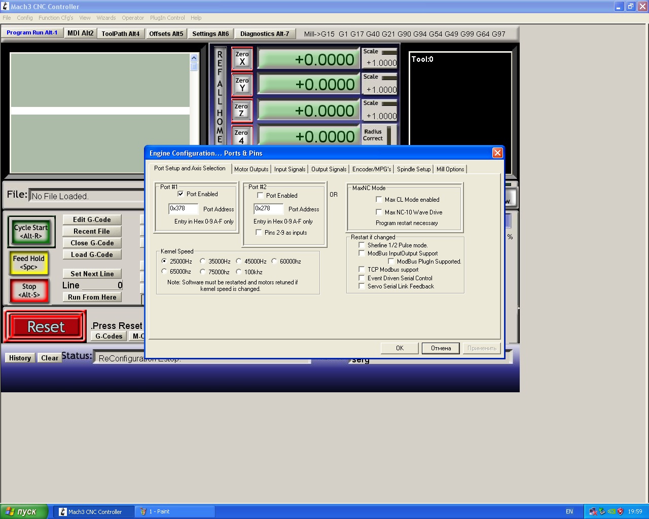

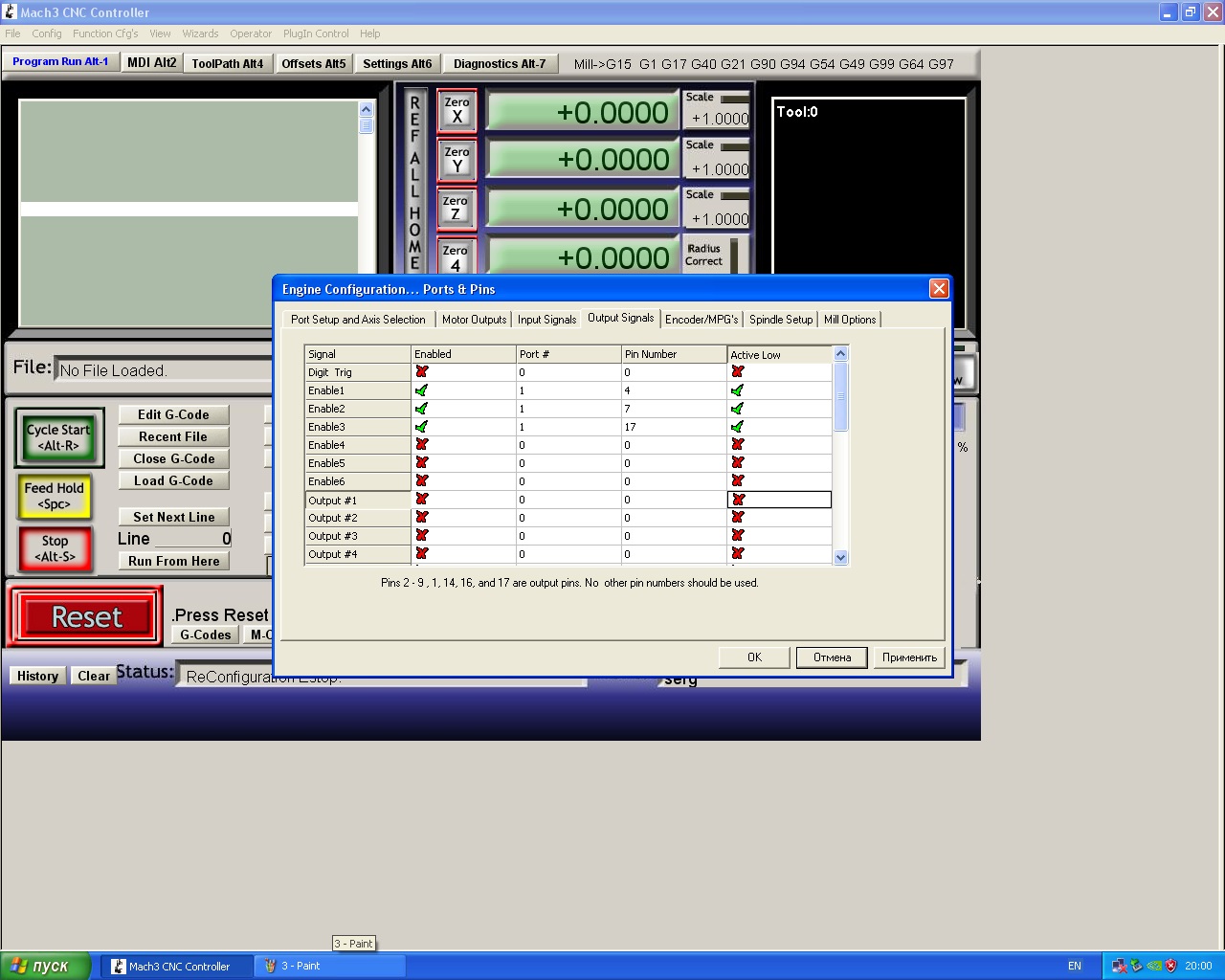

Скрины настроек, подскажите пожалуйста.

Re: настройка mach3
Crutch, если с EStop убрать Enabled, че говорит?
Crutch
Сообщения: 29
Зарегистрирован: 15 окт 2014, 09:08
Настоящее имя: sergey
Re: настройка mach3
Сообщение Crutch »
Отключаю enabled ,применить, ок, далее сразу ошибка ,,ReConfiguration Estop,, кабель лпт отключен.
