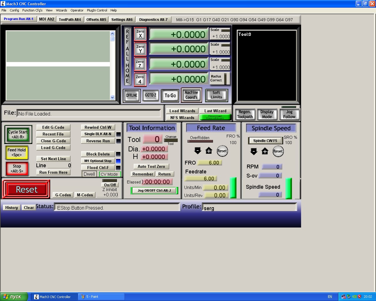

Здравствуйте ЧПУшники. Помогите пожалуйста с настройками станка cnc4530, приобрел недавно, после нескольких неудачных попытак настроить матч3, стала постоянная ошибка ,, постоянно зажата кнопка естоп,, и импульсы на шд не поступают. Переустанавливал матч3, удалял драйвер, на новом профиле с дефолт настройками сразу эта ошибка, там где включаеться и отключаеться естоп в настройках перепробовал много вариантов, не помогат. Подскажите в чем дело, пожалуйста.
Re: настройка mach3
фото плат, станка.. скрины настроек мача в студию...
среди нас экстрасенсов нет... :)
Re: настройка mach3
Можно настроить вход Estop на несуществующий порт, и тогда его состояние будет неизменным.
Возможно, придется изменить настройку Active Lo для этого входа.

Скрины сделаю вечером, как изменить active lo?

Скрины настроек, подскажите пожалуйста.

Re: настройка mach3
Crutch, если с EStop убрать Enabled, че говорит?
Crutch
Сообщения: 29
Зарегистрирован: 15 окт 2014, 09:08
Настоящее имя: sergey
Re: настройка mach3
Сообщение Crutch »
Отключаю enabled ,применить, ок, далее сразу ошибка ,,ReConfiguration Estop,, кабель лпт отключен.
