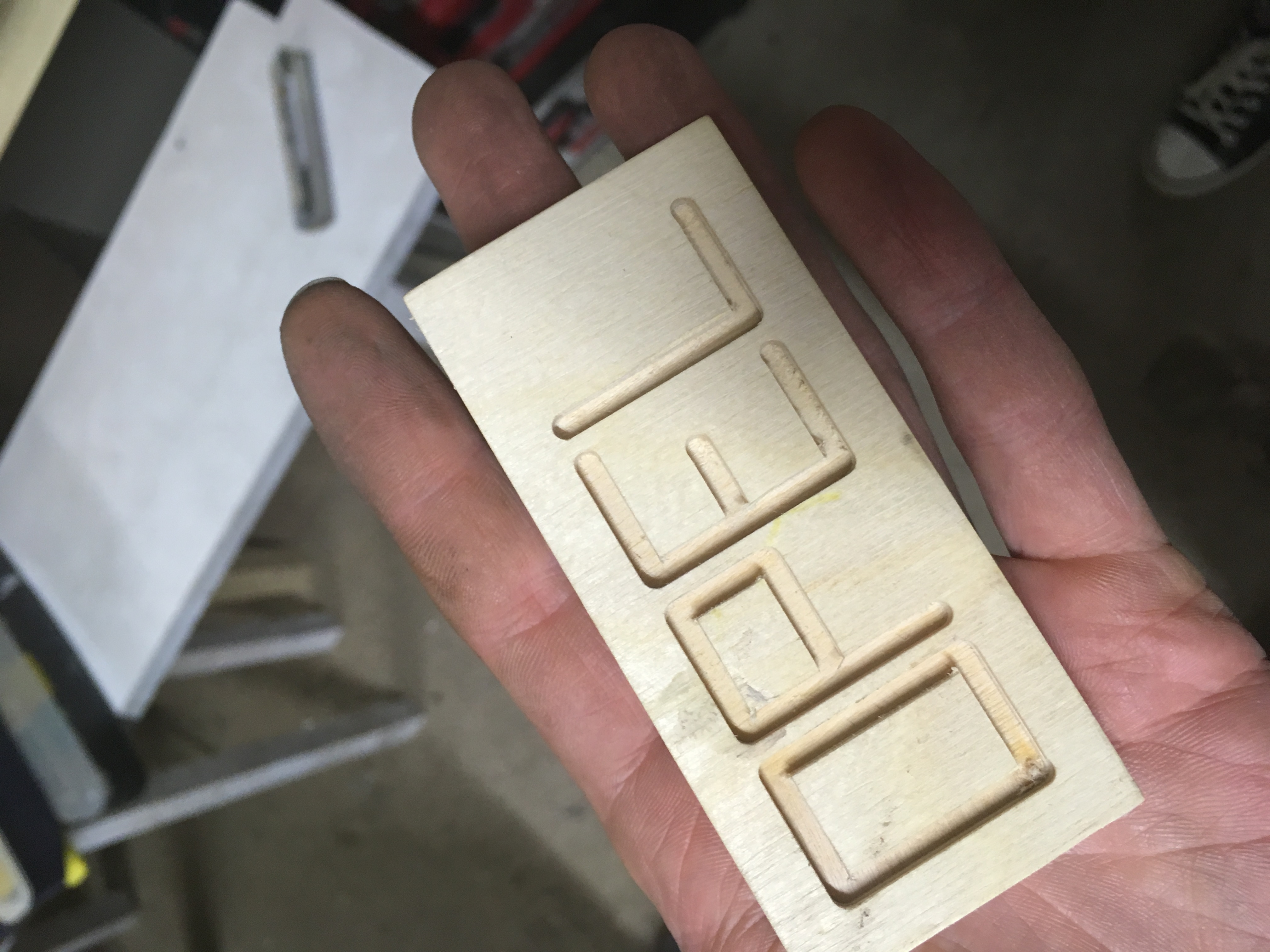

Ну вот и все. :) можно медальку. Теперь вопрос по линукс цнц. Как запустить обнуление инструмент не файлом поединку кнопки?

Что получилось по скорости и ускорению? Вибрации нет без редукторов на приводах?

Все отлично. Небольшие есть но микрошаг пока 128. Скорость 22000 ускорение 750

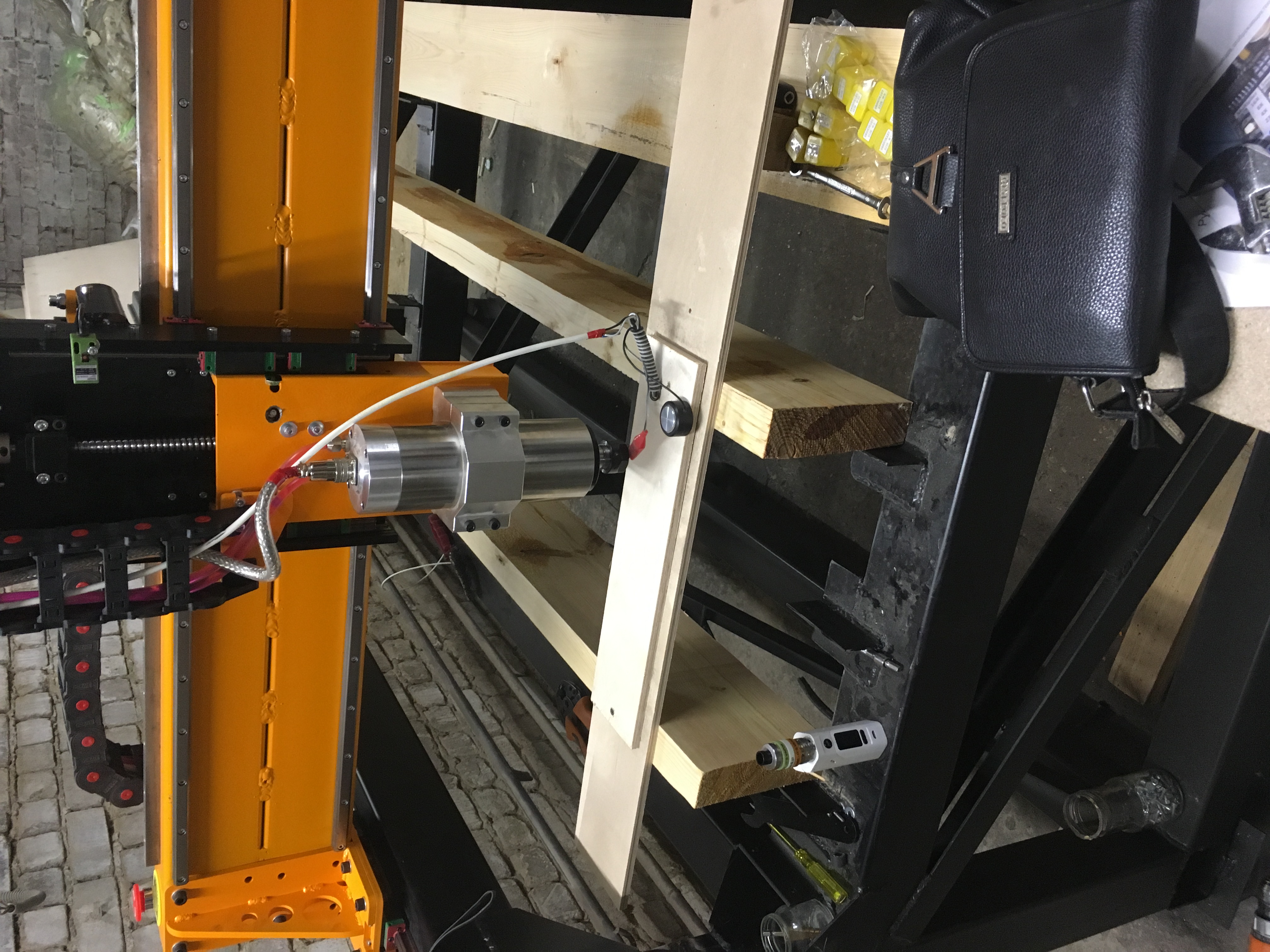

Устанавливаем сейчас жертву

not4u

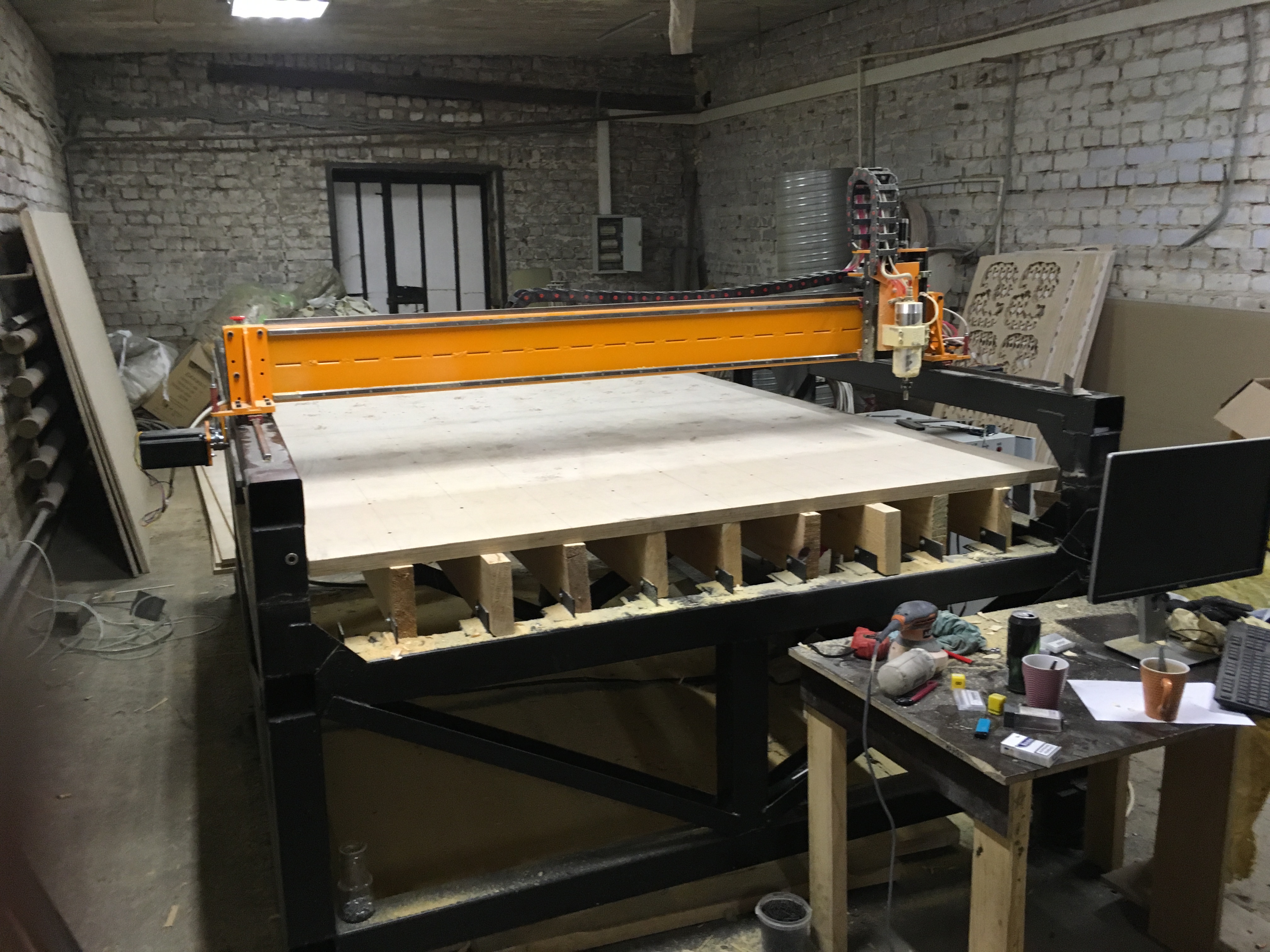

Откуда: Ivanovo
Re: Фрезерный станок по дереву,мдф,фанере,пластику 3000X2000

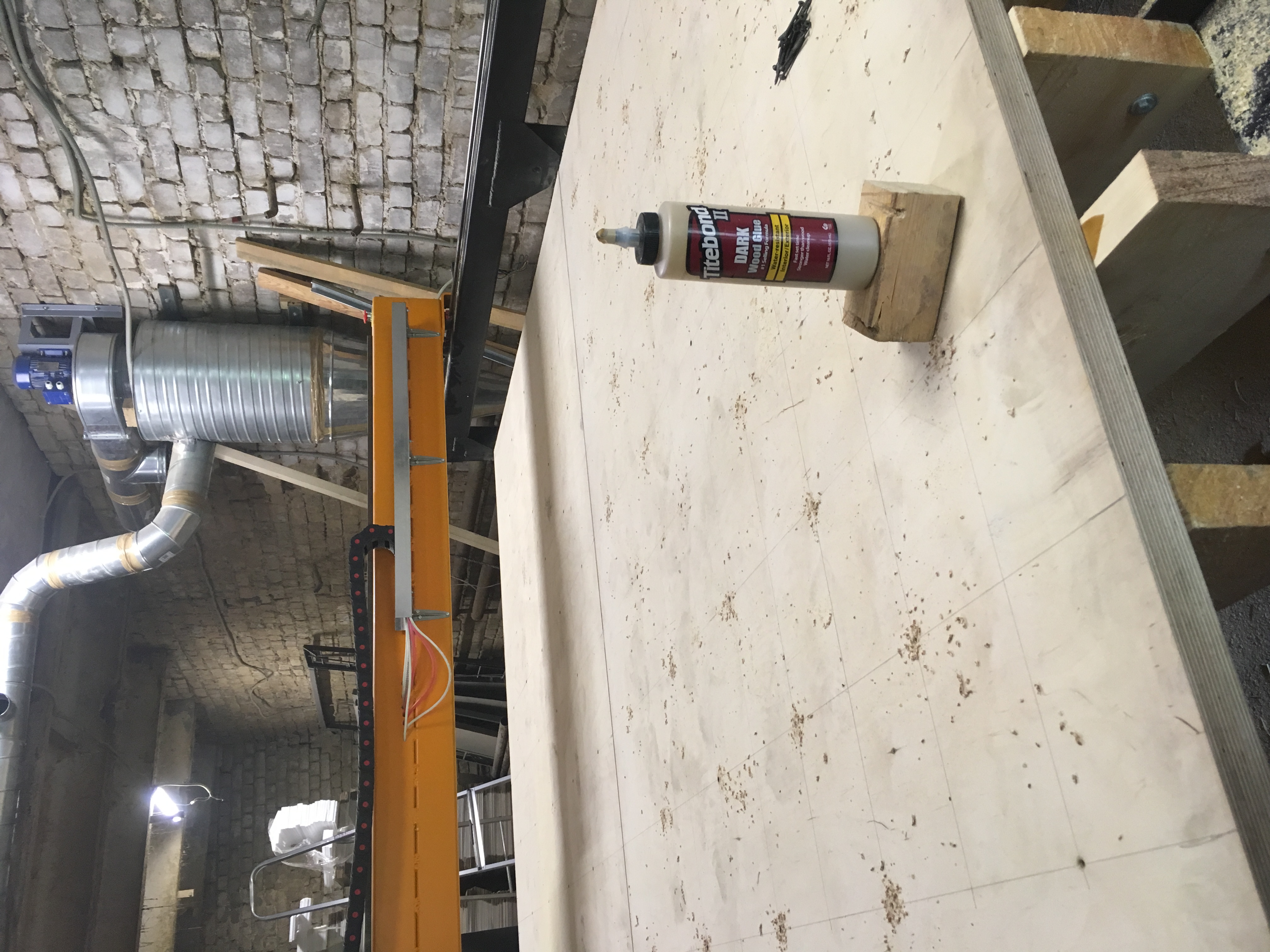

Сообщение not4u »

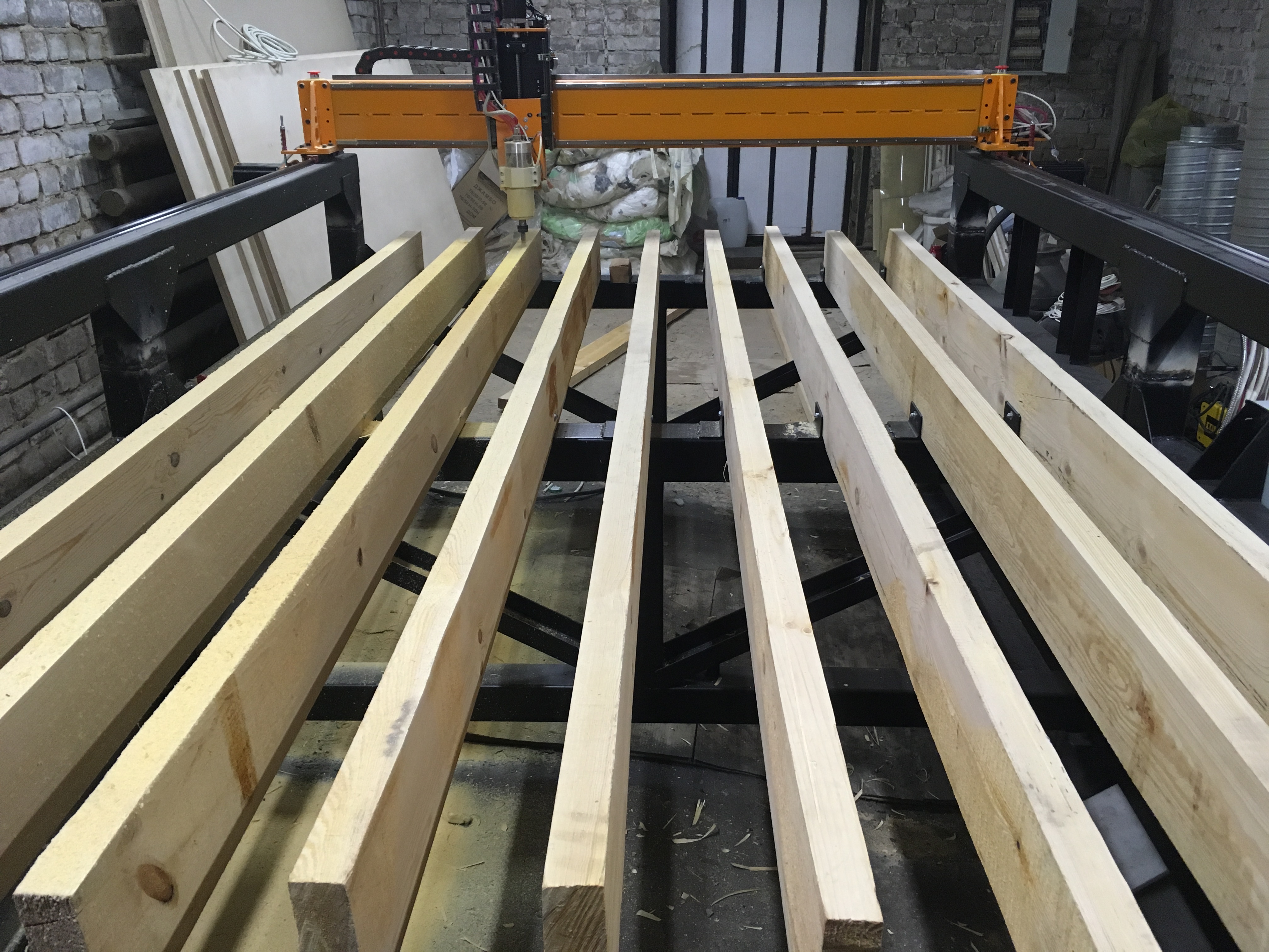

Закончили стол
IMG_1181.JPG (3815 просмотров) <a class='original' href='./download/file.php?id=116838&mode=view' target=_blank>Загрузить оригинал (2.23 МБ)</a>
Umnik
Сообщения: 2344
Репутация: 2153
Настоящее имя: Георгий
Откуда: Калуга
Сообщение Umnik »
а зачем делать такие высокие боковины, если высота по Z большая не нужна?

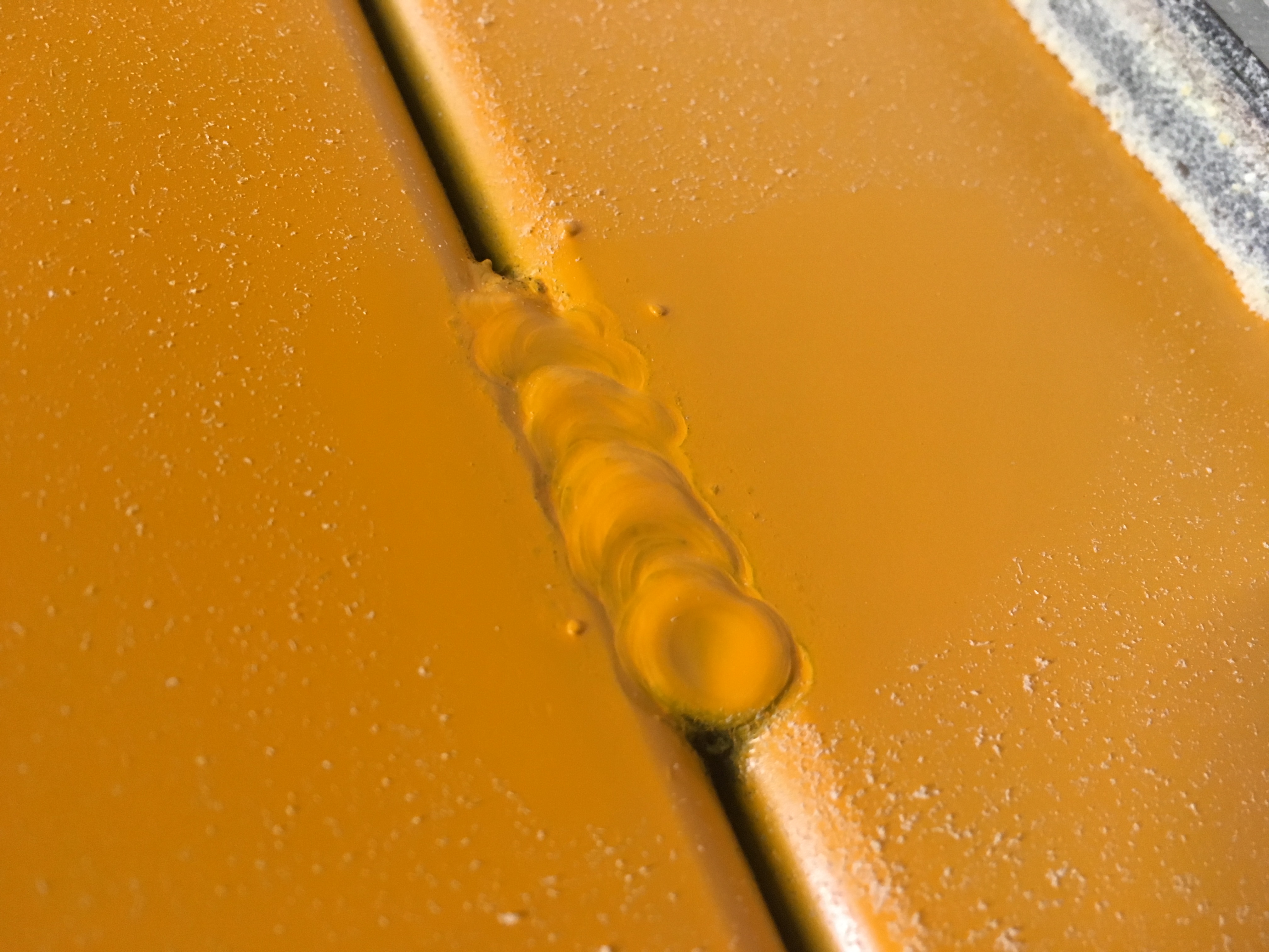

not4u писал(а):Варил прихватками
Фото прихваток (швов) есть?

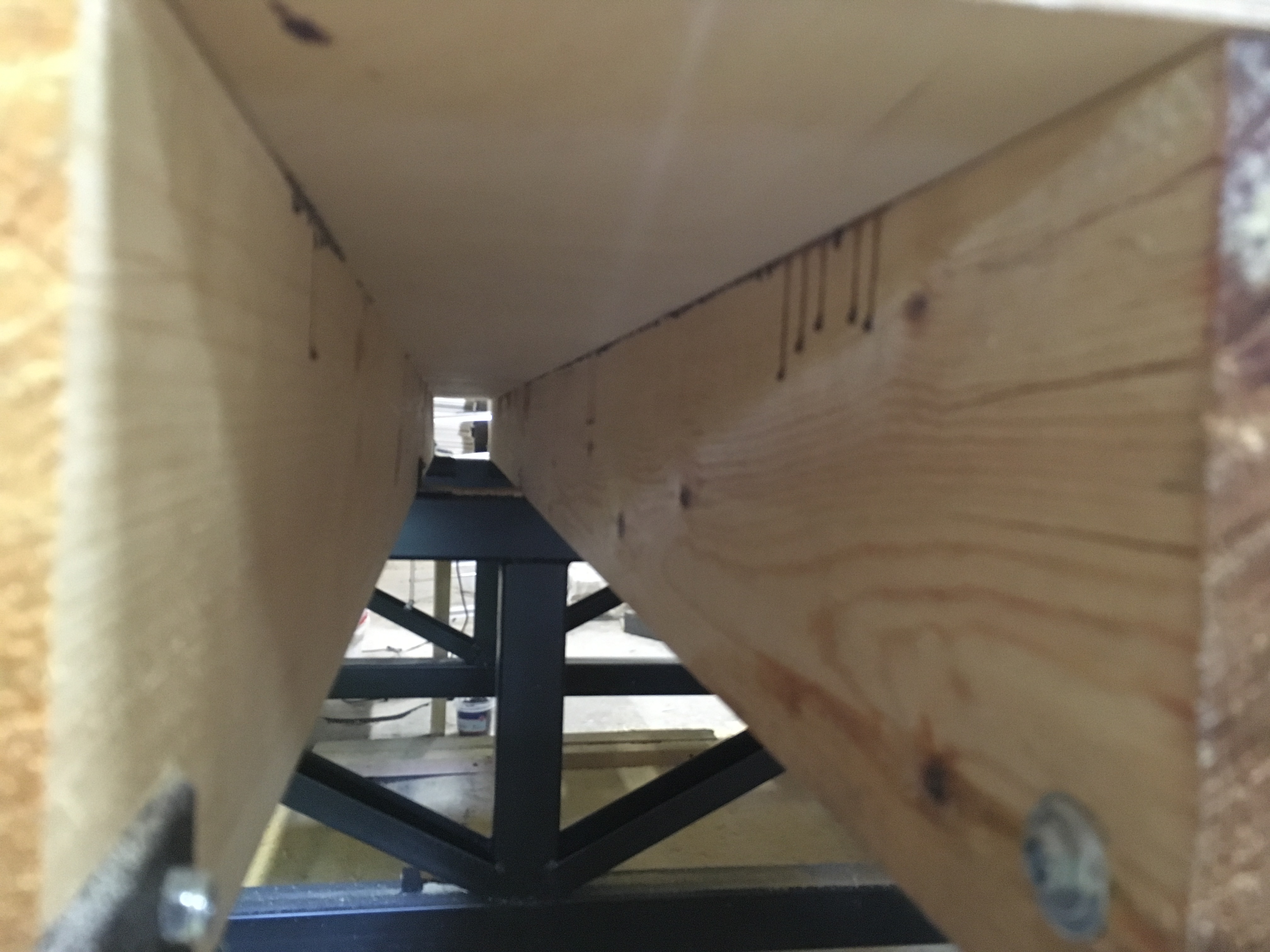

Михаил раскажите как крепили направляющую. Какие болты, какая стенка у профильной трубы, если 3-4мм хватило ли тела для затяжки болтов или использовали гайки.
not4u
Сообщения: 261
Зарегистрирован: 15 ноя 2016, 00:01
Репутация: 42
Откуда: Ivanovo

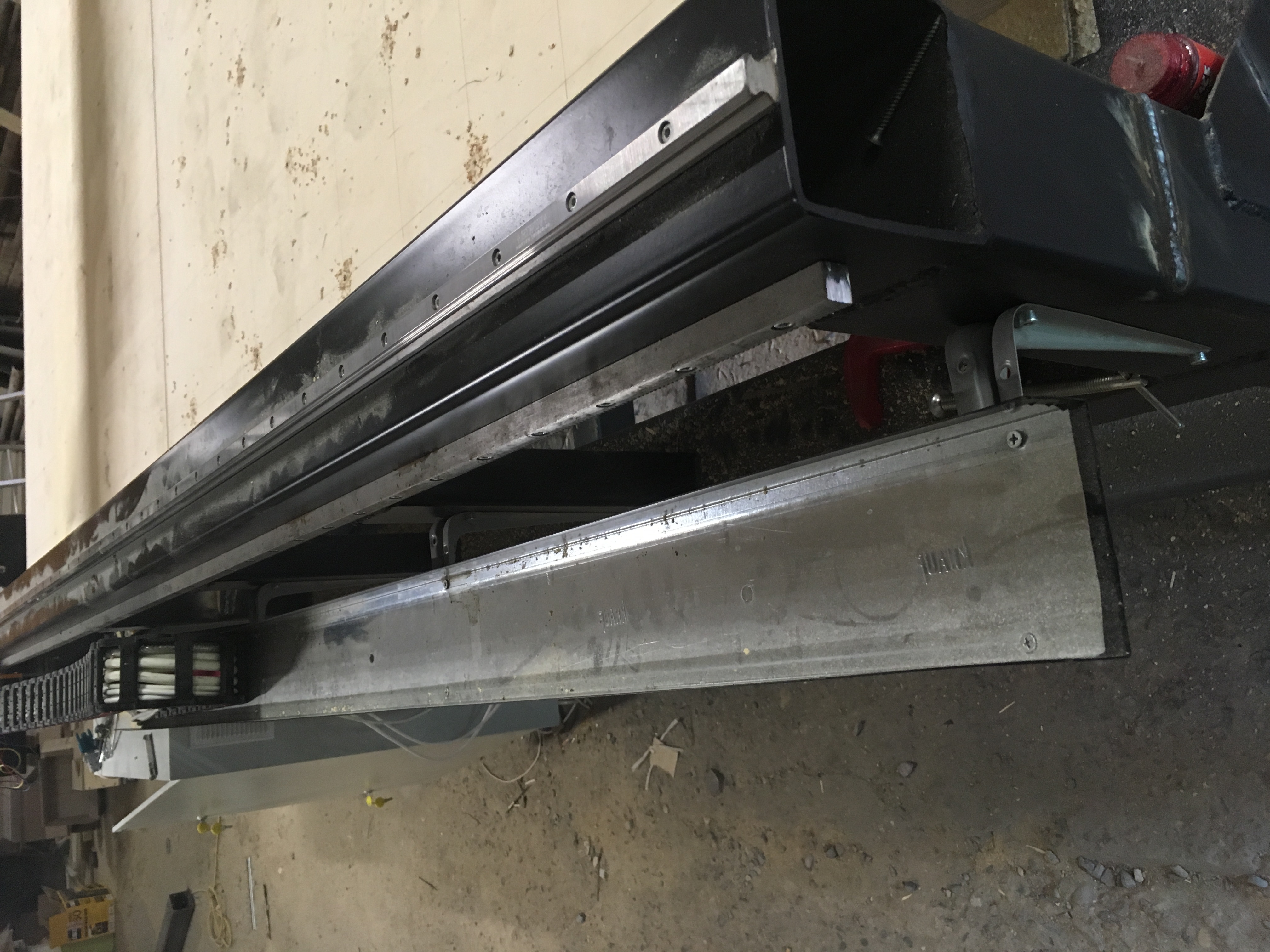

Сообщение not4u »
Крепил на обычные шестигранные винты. Сверлил шуриком. Им же резал резьбу модным метчиком от фирмы JMC. Труба 100х100х4 Подмосковье. Срывает резьбу на винтах. После пары болтов - купил маленький динамик.
IMG_1182.JPG (3745 просмотров) <a class='original' href='./download/file.php?id=116864&mode=view' target=_blank>Загрузить оригинал (1.62 МБ)</a>
IMG_1183.JPG (3745 просмотров) <a class='original' href='./download/file.php?id=116865&mode=view' target=_blank>Загрузить оригинал (2.11 МБ)</a>
not4u
Сообщения: 261
Репутация: 42
Откуда: Ivanovo
Сообщение not4u »
Umnik писал(а):а зачем делать такие высокие боковины, если высота по Z большая не нужна?
Изначально хотел сделать ход больше. Но потом пришлось переиграть. Да и к тому же делалось все по месту без 3D

not4u писал(а):Крепил на обычные шестигранные винты.
Пластилиновые винты надо брать не в строймаге, а проверенной конторе и нормальной прочности.
Заявленный момент по паспорту - держат. Для М4 длина резьбы в 4мм такое же как на гайке. Не вижу смысла платить больше чем в 3 раза.
Открутил шурупы фиксирующие фанеру. Стол клеил на титибон.

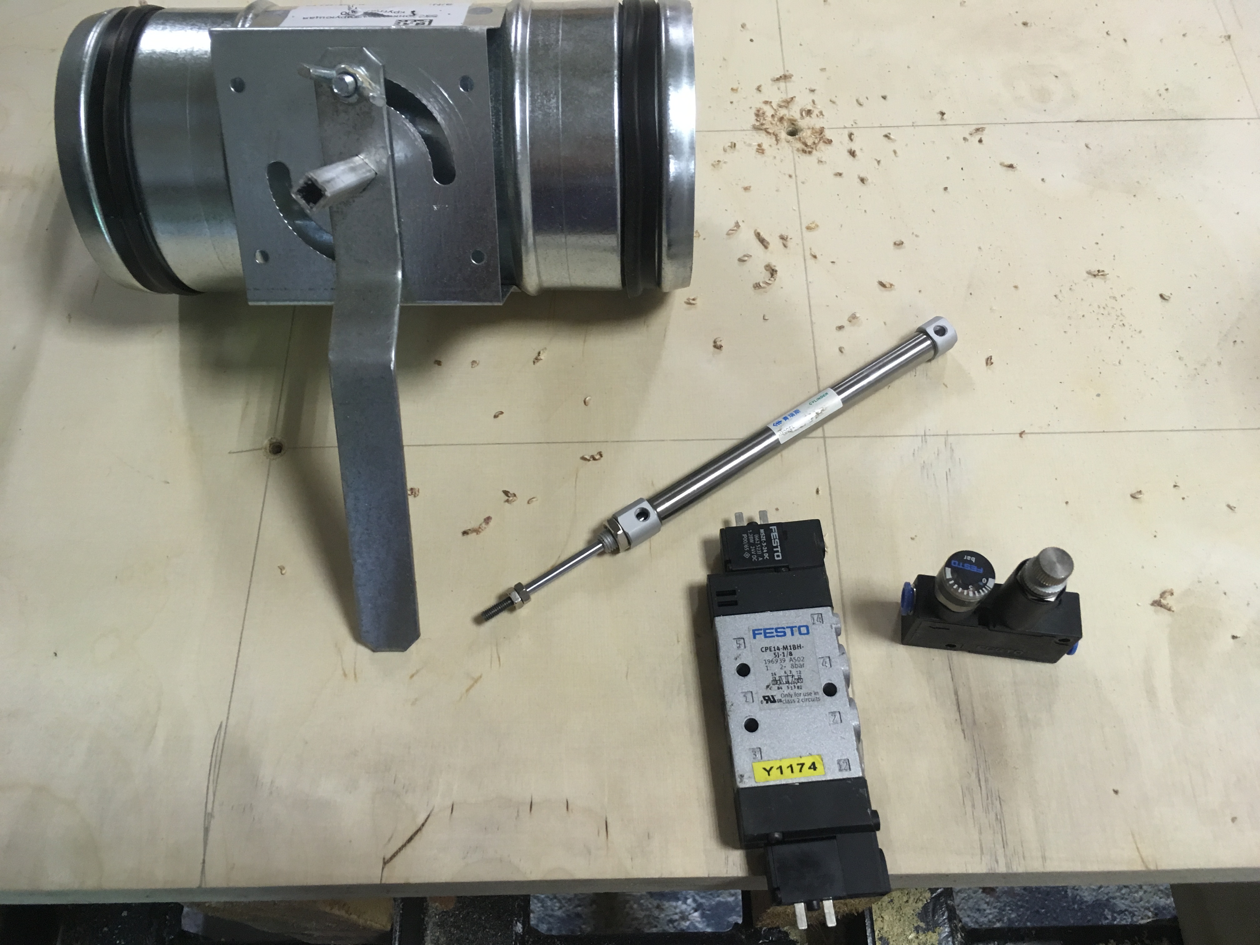

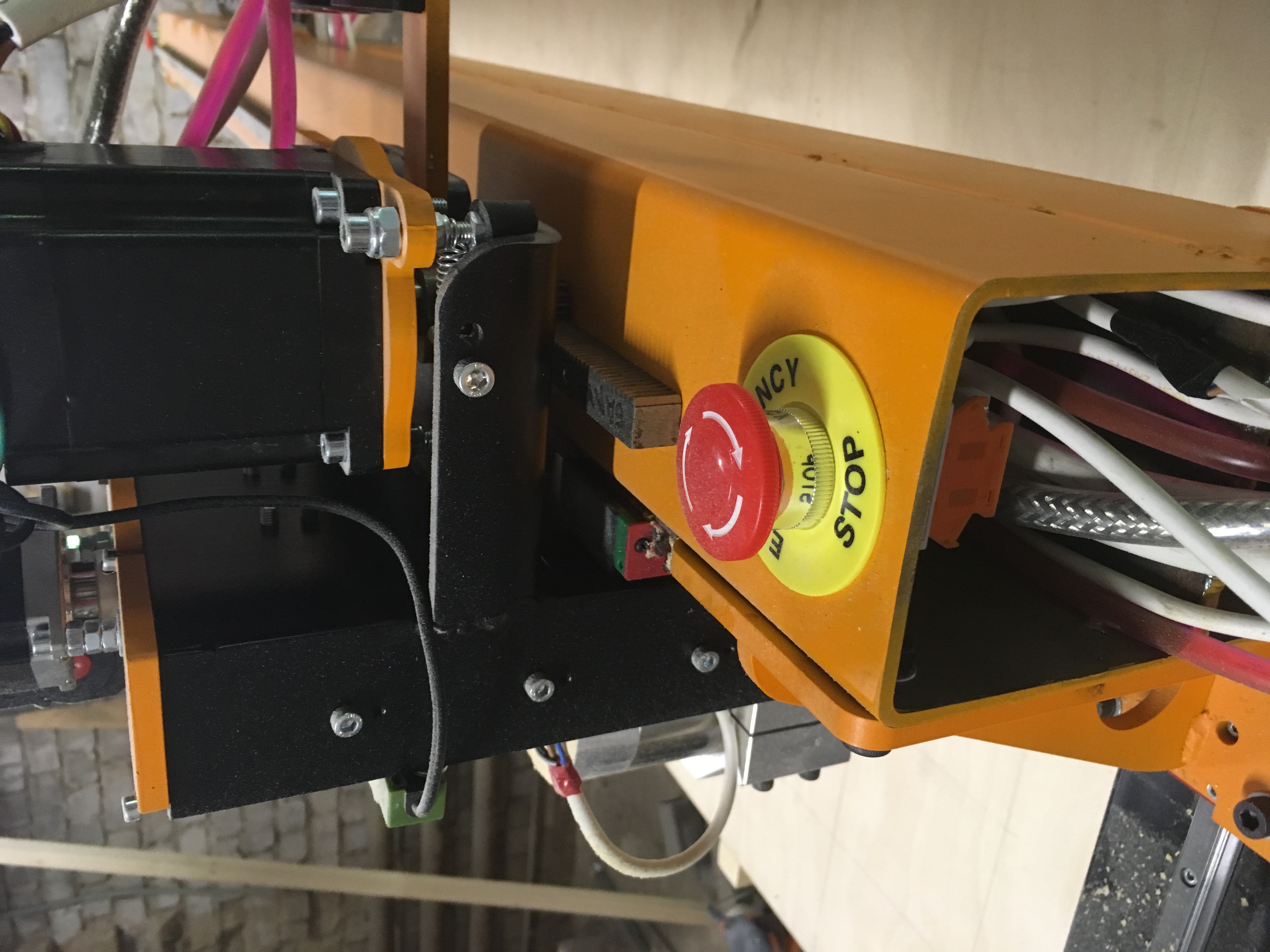

Установил E-Stopы.

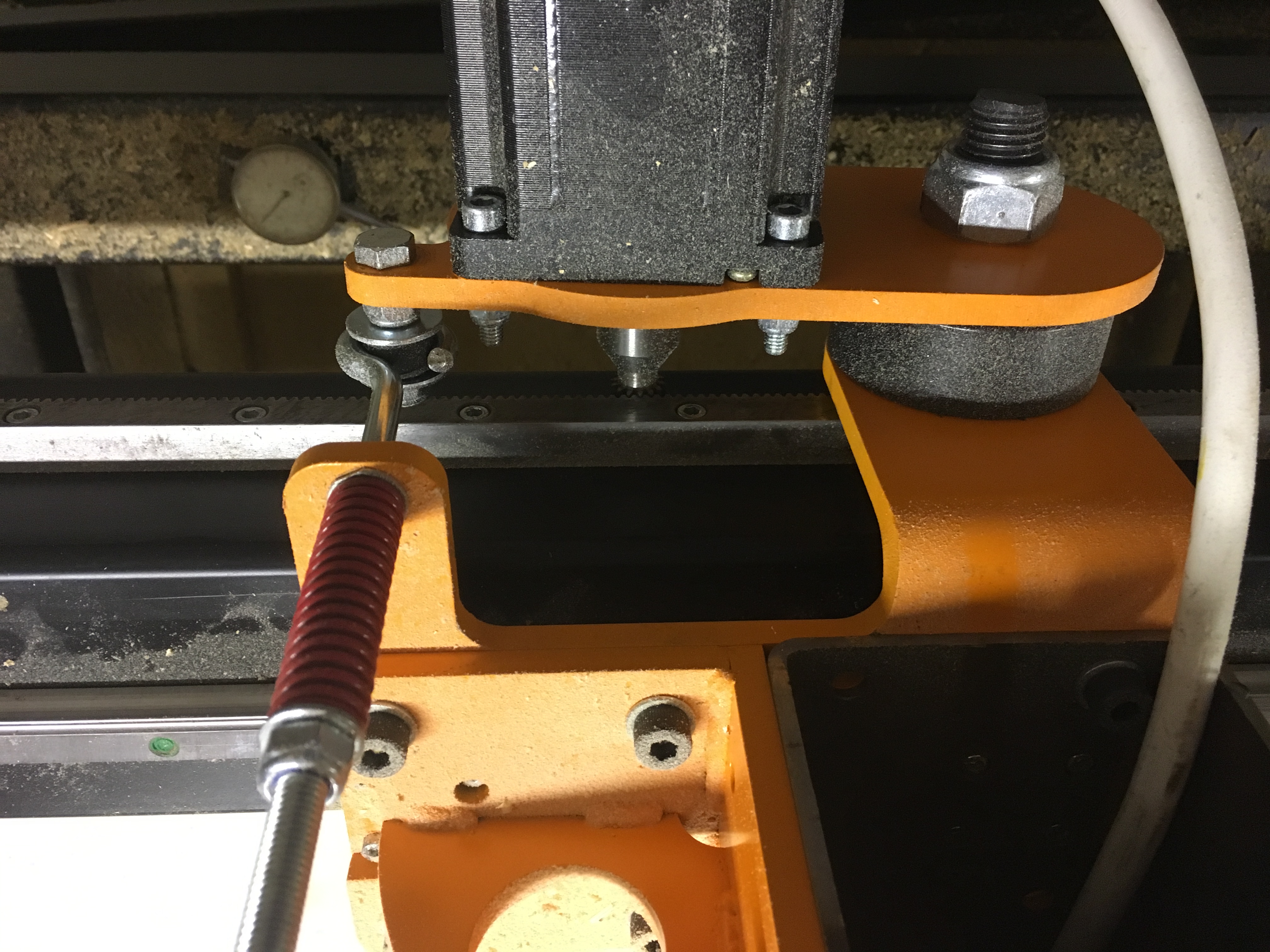

Сегодня начну установку вытяжки. Затарился клапанами и редукторами Festo. Пневмоцилиндр китай. Открытие дросселя будет по сигналу Шпиндель вперёд
Направляющие под цепи колхозил из профилей(направляшек) Knauf 100х40
Прошу прощенья за фото. Нет возможности переворачивать тк пишу на лету с телефона.
IMG_1189.JPG (3690 просмотров) <a class='original' href='./download/file.php?id=116874&mode=view' target=_blank>Загрузить оригинал (1.7 МБ)</a>
IMG_1188.JPG (3690 просмотров) <a class='original' href='./download/file.php?id=116875&mode=view' target=_blank>Загрузить оригинал (1.92 МБ)</a>
IMG_1186.JPG (3690 просмотров) <a class='original' href='./download/file.php?id=116876&mode=view' target=_blank>Загрузить оригинал (2.02 МБ)</a>
IMG_1185.JPG (3690 просмотров) <a class='original' href='./download/file.php?id=116877&mode=view' target=_blank>Загрузить оригинал (1.64 МБ)</a>

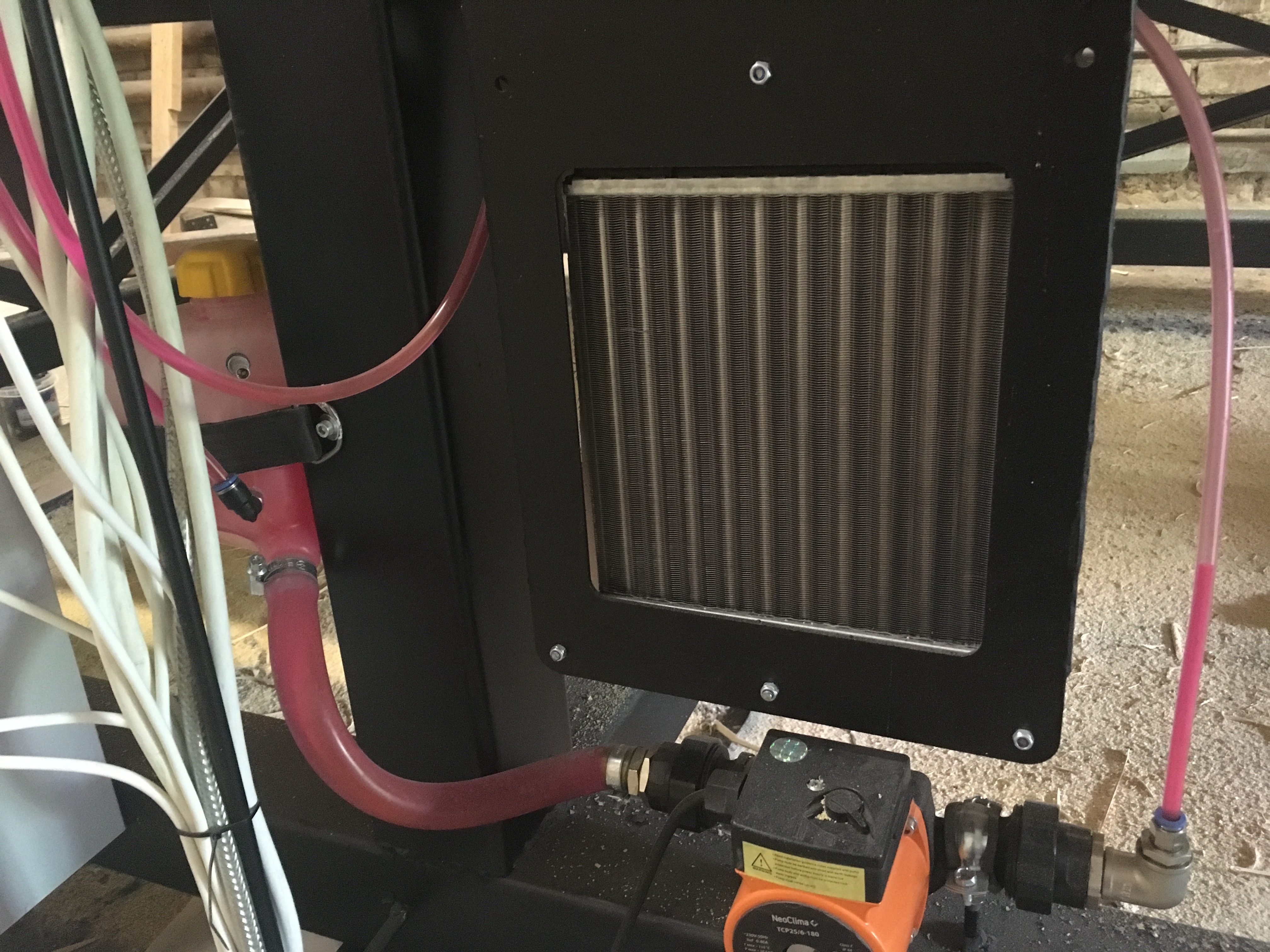

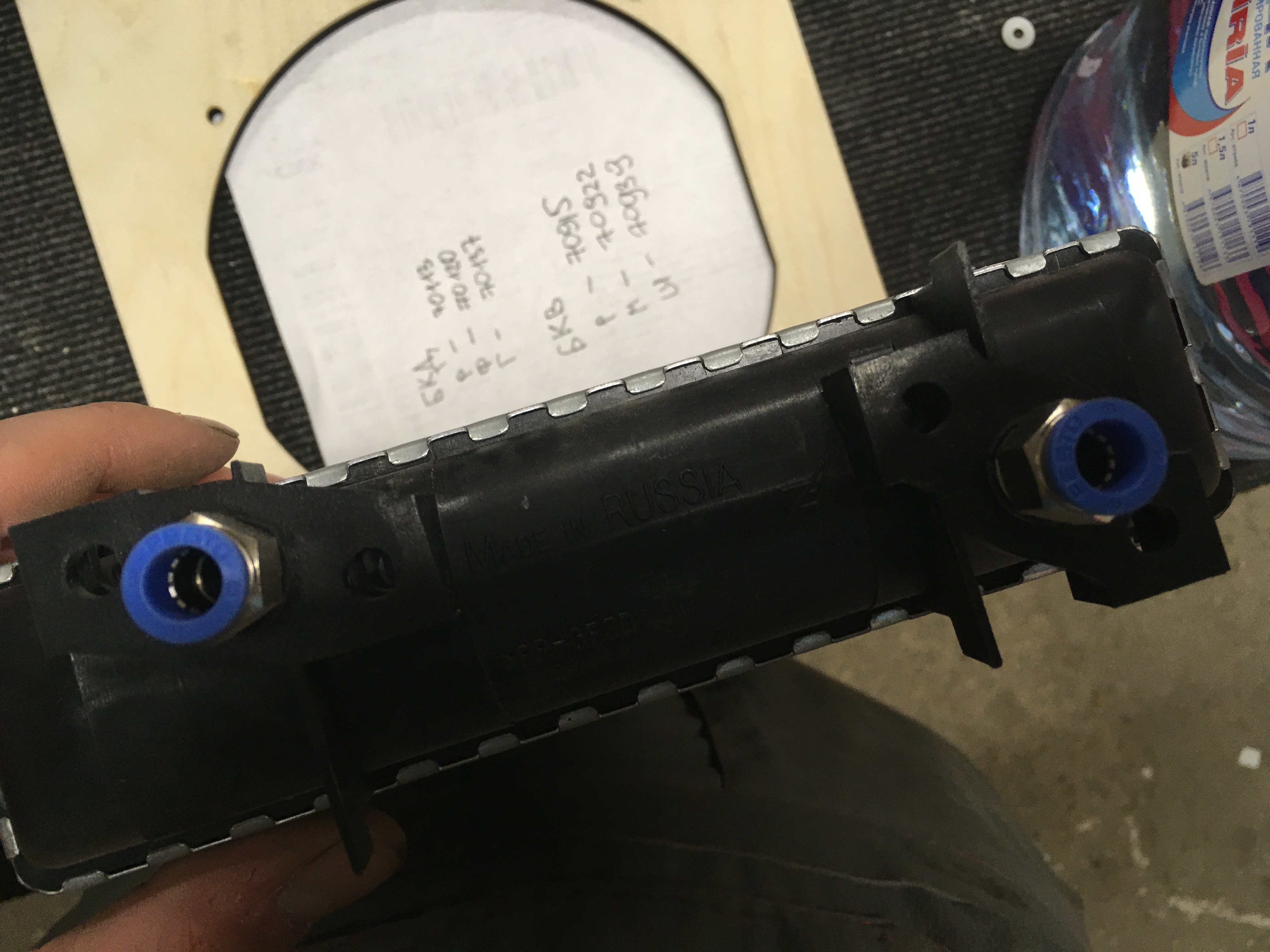

Колхоз системы охлпждения. Печка от ВАЗ2101 давление в системе 0.8бар
IMG_1193.JPG (3688 просмотров) <a class='original' href='./download/file.php?id=116878&mode=view' target=_blank>Загрузить оригинал (2.42 МБ)</a>
IMG_1158.JPG (3688 просмотров) <a class='original' href='./download/file.php?id=116879&mode=view' target=_blank>Загрузить оригинал (1.95 МБ)</a>

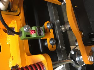

Колхоз цепи

Сообщение NikolayUa24 »
Шестерня под рейку от пуриков она 49мм длина, да и пружина для поджима не кислая.Я думаю вал движка с таким плечом долго не протянет.
not4u
Сообщения: 261
Репутация: 42
Откуда: Ivanovo
Сообщение not4u »
NikolayUa24 писал(а):Шестерня под рейку от пуриков она 49мм длина, да и пружина для поджима не кислая.Я думаю вал движка с таким плечом долго не протянет.
До этого делал монтаж yaskawa motoman. Он таскает сам себя по треку (пол тонны) и плюсом бочку проволоки. И там точно так же. Что может случится с валом - не пойму
