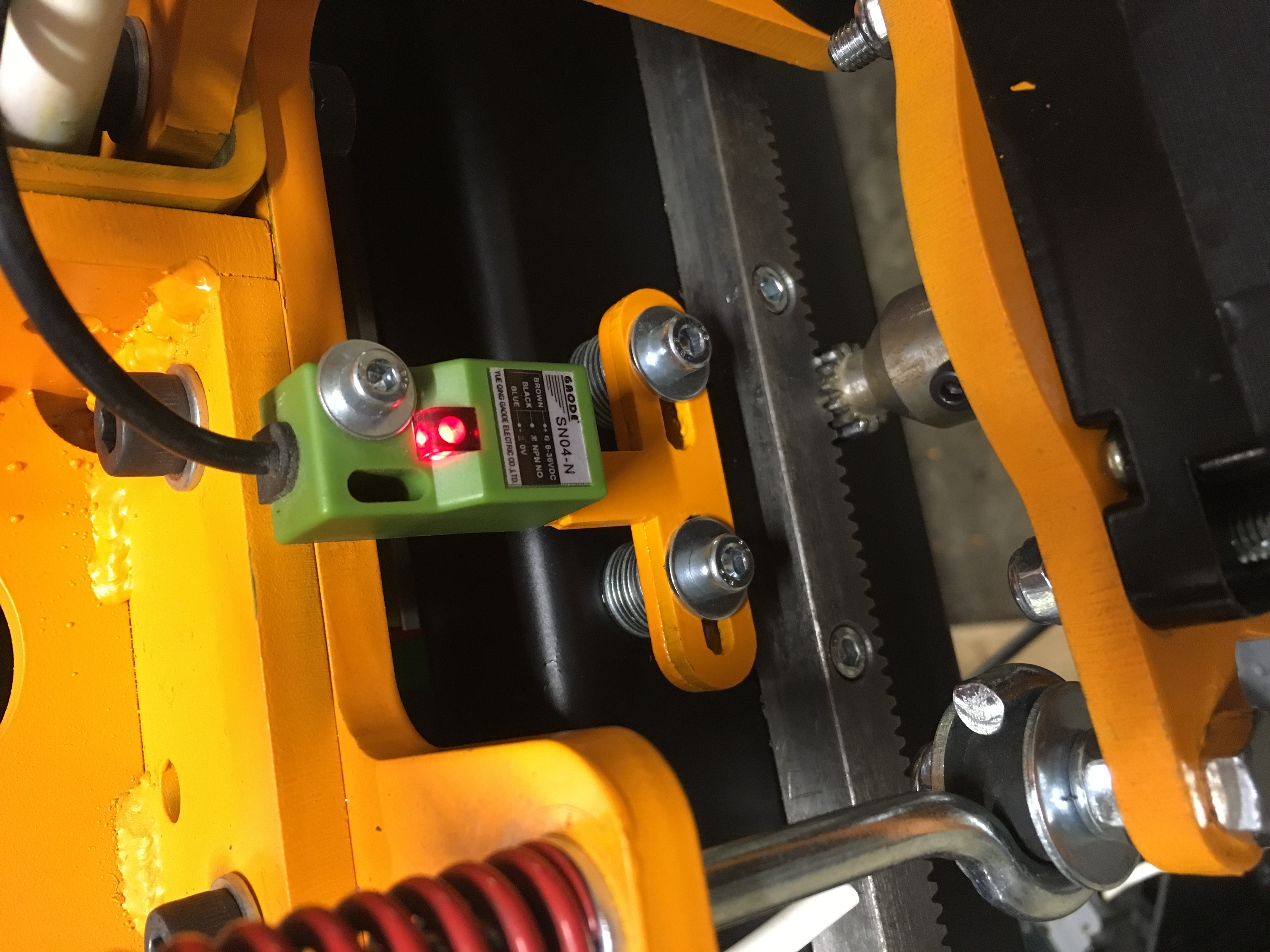

Михаил раскажите как крепили направляющую. Какие болты, какая стенка у профильной трубы, если 3-4мм хватило ли тела для затяжки болтов или использовали гайки.
not4u
Сообщения: 261
Зарегистрирован: 15 ноя 2016, 00:01
Репутация: 42
Откуда: Ivanovo
Re: Фрезерный станок по дереву,мдф,фанере,пластику 3000X2000
Сообщение not4u »
Крепил на обычные шестигранные винты. Сверлил шуриком. Им же резал резьбу модным метчиком от фирмы JMC. Труба 100х100х4 Подмосковье. Срывает резьбу на винтах. После пары болтов - купил маленький динамик.

Шестерня под рейку от пуриков она 49мм длина, да и пружина для поджима не кислая.Я думаю вал движка с таким плечом долго не протянет.
not4u
Сообщения: 261
Репутация: 42
Откуда: Ivanovo
Сообщение not4u »
NikolayUa24 писал(а):Шестерня под рейку от пуриков она 49мм длина, да и пружина для поджима не кислая.Я думаю вал движка с таким плечом долго не протянет.
До этого делал монтаж yaskawa motoman. Он таскает сам себя по треку (пол тонны) и плюсом бочку проволоки. И там точно так же. Что может случится с валом - не пойму
