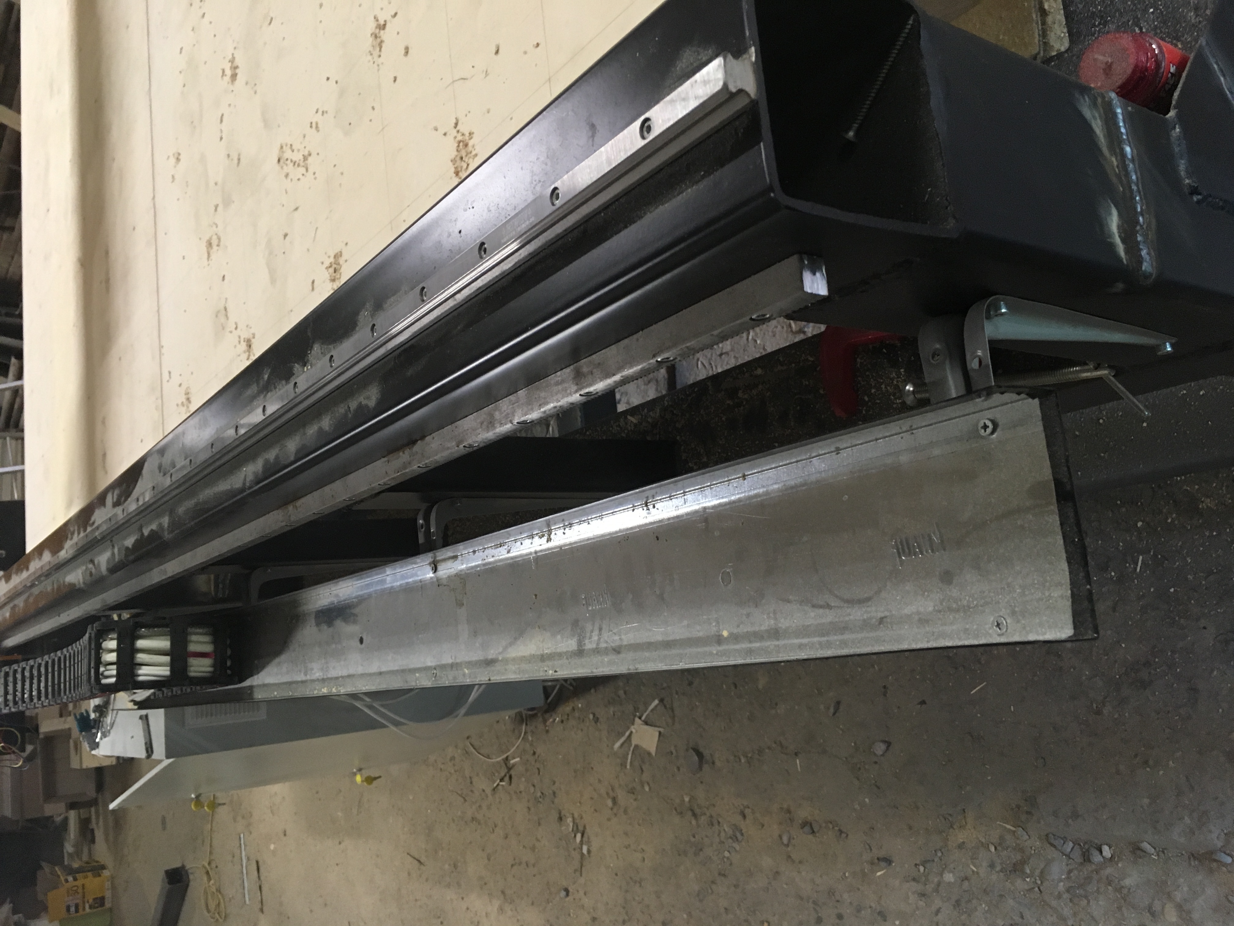

not4u
Сообщения: 261
Зарегистрирован: 15 ноя 2016, 00:01
Репутация: 42
Откуда: Ivanovo
Re: Фрезерный станок по дереву,мдф,фанере,пластику 3000X2000
Сообщение not4u »
Крепил на обычные шестигранные винты. Сверлил шуриком. Им же резал резьбу модным метчиком от фирмы JMC. Труба 100х100х4 Подмосковье. Срывает резьбу на винтах. После пары болтов - купил маленький динамик.
IMG_1182.JPG (3440 просмотров) <a class='original' href='./download/file.php?id=116864&mode=view' target=_blank>Загрузить оригинал (1.62 МБ)</a>

Nikomas
Сообщения: 681
Репутация: 64
Откуда: Беларусь
Сообщение Nikomas »
not4u писал(а):Крепил на обычные шестигранные винты.
Пластилиновые винты надо брать не в строймаге, а проверенной конторе и нормальной прочности.
Заявленный момент по паспорту - держат. Для М4 длина резьбы в 4мм такое же как на гайке. Не вижу смысла платить больше чем в 3 раза.
Открутил шурупы фиксирующие фанеру. Стол клеил на титибон.
Установил E-Stopы.
Сегодня начну установку вытяжки. Затарился клапанами и редукторами Festo. Пневмоцилиндр китай. Открытие дросселя будет по сигналу Шпиндель вперёд
Направляющие под цепи колхозил из профилей(направляшек) Knauf 100х40
Прошу прощенья за фото. Нет возможности переворачивать тк пишу на лету с телефона.
IMG_1189.JPG (3385 просмотров) <a class='original' href='./download/file.php?id=116874&mode=view' target=_blank>Загрузить оригинал (1.7 МБ)</a>
IMG_1188.JPG (3385 просмотров) <a class='original' href='./download/file.php?id=116875&mode=view' target=_blank>Загрузить оригинал (1.92 МБ)</a>

not4u
Сообщения: 261
Репутация: 42
Откуда: Ivanovo
Сообщение not4u »
Колхоз цепи
IMG_1187.JPG (3339 просмотров) <a class='original' href='./download/file.php?id=116885&mode=view' target=_blank>Загрузить оригинал (2.05 МБ)</a>
