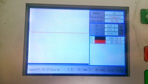

Re: Лазер 600х900 на роликовых направляющих.
Сообщение WillForce »
sertix писал(а):
WillForce писал(а):Там даже меню на русском
Это где? Какая прошивка? Ничего не путаешь?
Нет, не путаю.
IMAG3859.jpg (5467 просмотров) <a class='original' href='./download/file.php?id=95769&mode=view' target=_blank>Загрузить оригинал (1.41 МБ)</a>
sertix
Сообщения: 617
Репутация: 138
Сообщение sertix »
Прошивка какая?
WillForce
Сообщения: 7
Зарегистрирован: 22 ноя 2016, 17:04
sertix писал(а):Прошивка какая?
RDS-V8.00.25
HMI-V4.1.13
