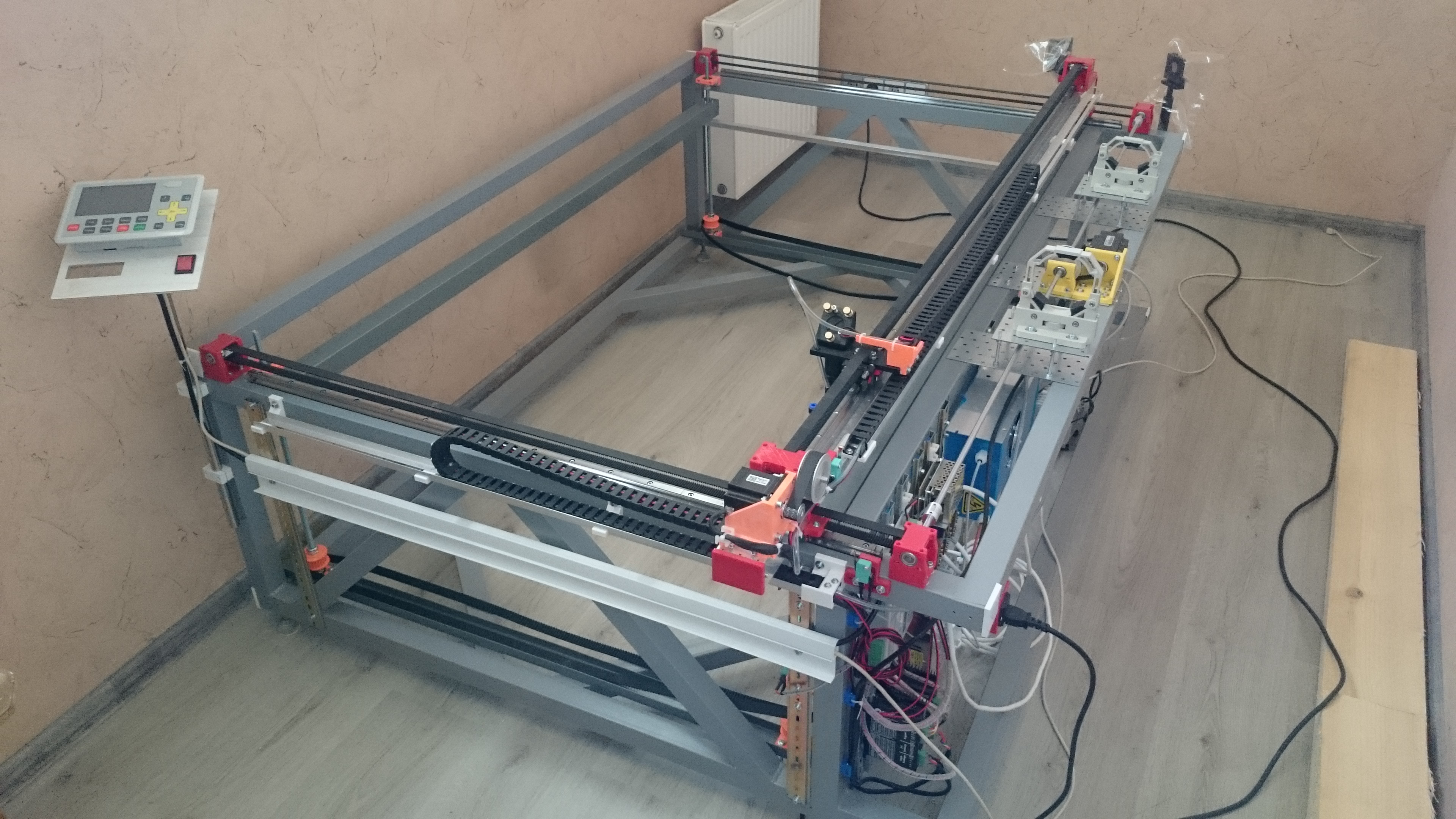

Собираю два лазера. Один 600х900 мм - 90 Вт на Reci S2, другой 1000х1600 мм - 130 Вт на Reci S6.
Оба на готовых роликовых направляющих. Рамы из станочного алюминиевого профиля 60х60 и 60х30.

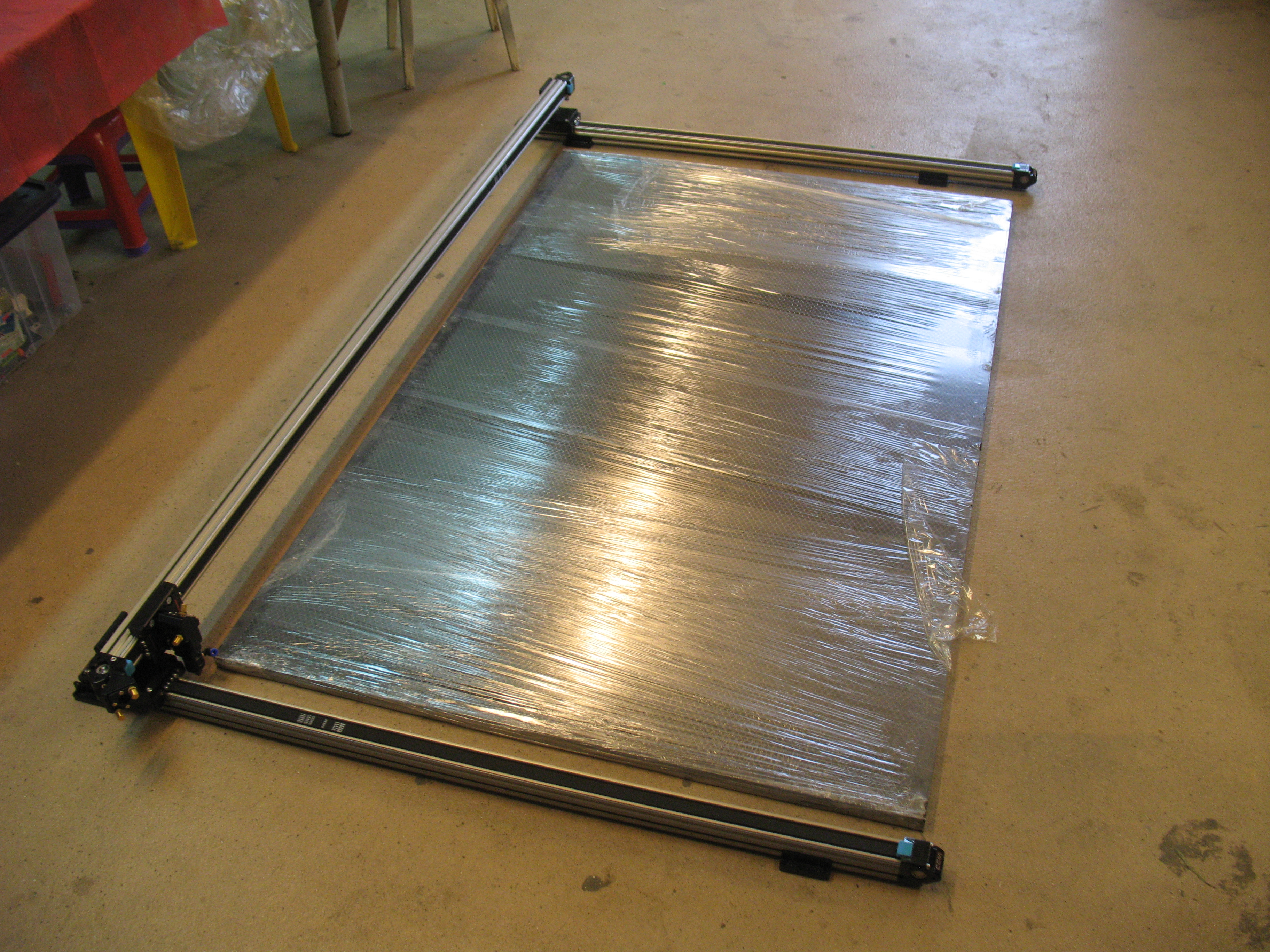

Для большого станка направляющие фирмы ССМ покупал через Тенгеля.
Большой лазер 001.jpg (10839 просмотров) <a class='original' href='./download/file.php?id=80598&mode=view' target=_blank>Загрузить оригинал (5.25 МБ)</a>
Идеальный вариант. Компактные, с небольшими каретками, легко сопрягаются с конструкционным профилем, позволяют сделать проходную загрузку материала сзади станка.

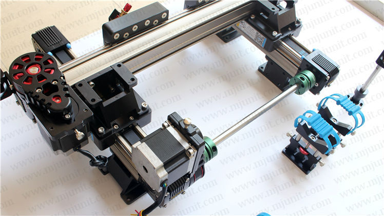

А для маленького станка, выкупил у Димы направляющие фирмы MJUNIT: http://www.cnc-club.ru/forum/viewtopic. ... 81#p275018
HTB1Yj9pGXXXXXbtXFXXq6xXFXXXr.jpg (10839 просмотров) <a class='original' href='./download/file.php?id=80601&mode=view' target=_blank>Загрузить оригинал (74.21 КБ)</a>
Вот с ними гемор. Неудачный профиль, громоздкие каретки и монтажные кронштейны. Длинные заготовки придётся загружать только спереди. Сзади кронштейн двигателя мешает.
Для крепления направляющих к раме, нужно будет фрезеровать проставки.

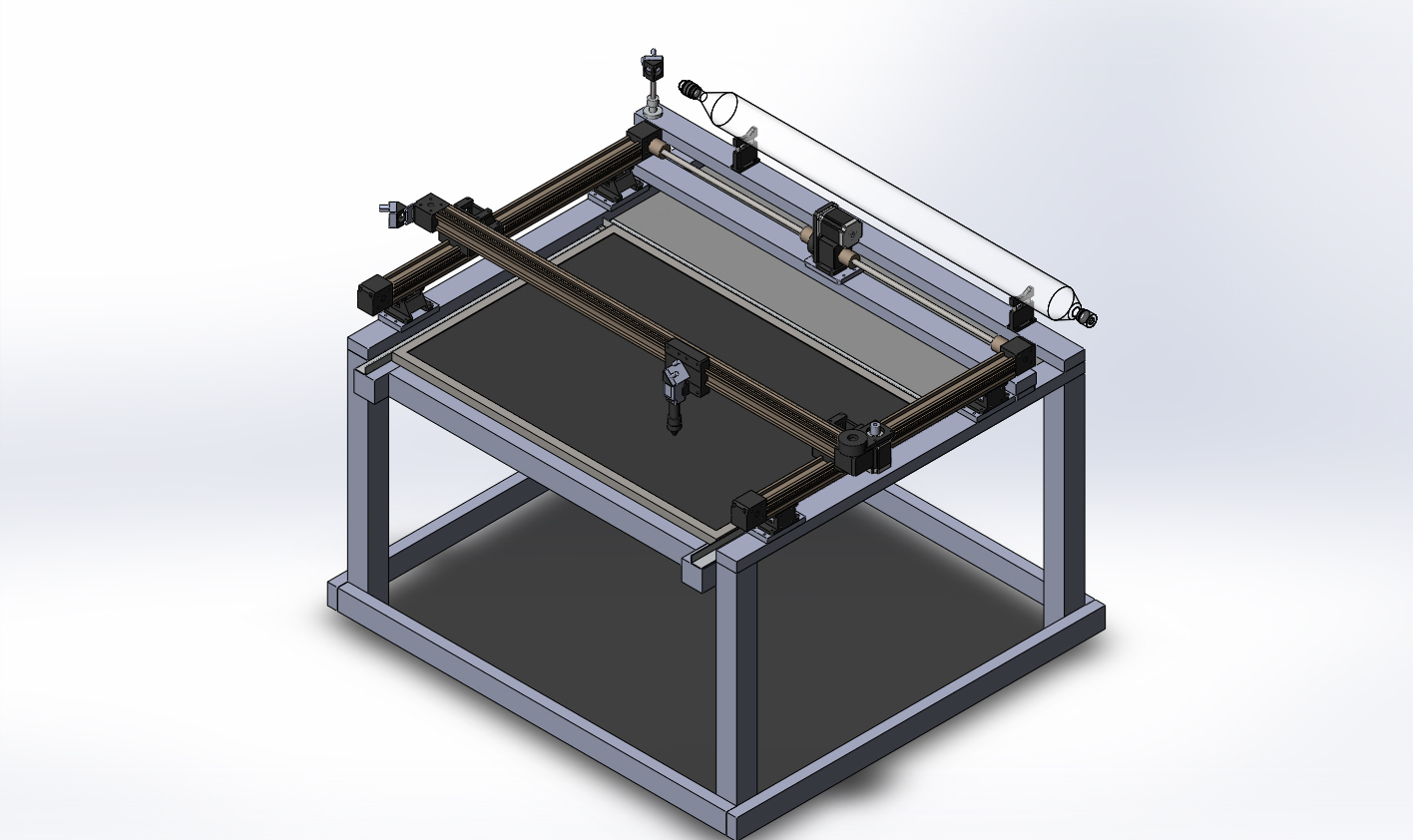

Черчу оба станка, чтобы сразу заказать профиль для рам и облицовки. Здесь буду рассказывать про маленький станок.
Пока нарисовал только профили, навесное и раму.
Лазер 900х600.JPG (10839 просмотров) <a class='original' href='./download/file.php?id=80602&mode=view' target=_blank>Загрузить оригинал (290.75 КБ)</a>

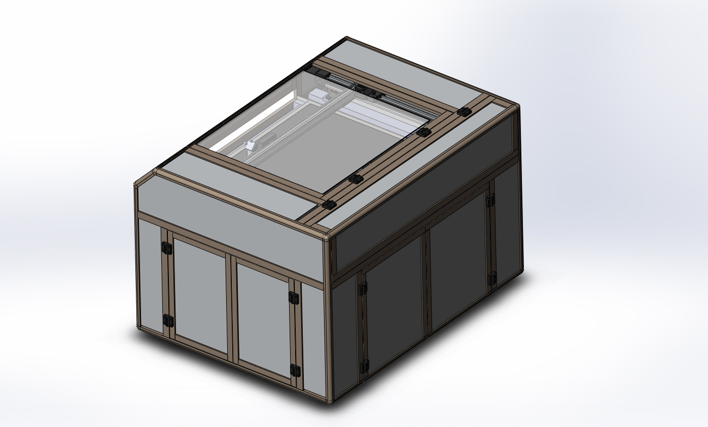

Хотелось бы всё сделать моноблоком. В ящик с лазером запихнуть компрессор, чиллер и вытяжку. Всё это снизу закрепить на раме.
Но терзают смутные сомнения, не будет ли вибрация мешать работе станка?
Я, честно говоря, никогда не видел работающего лазера живьём. Где в стандартной конфигурации это хозяйство находится?

ultrus писал(а):Но терзают смутные сомнения, не будет ли вибрация мешать работе станка?
Как вариант на отдельной раме разместить все вибрирующие элементы с использованием подушек и засунуть в основную раму не раскрепляясь на неё.

NKS писал(а):на отдельной раме разместить все вибрирующие элементы
Спасибо, так и сделаю. Подъёмный стол не планирую. Должно получиться.
Станок обрастает "мясом".
Лазер 900х600 каркас.JPG (10744 просмотра) <a class='original' href='./download/file.php?id=80670&mode=view' target=_blank>Загрузить оригинал (426.15 КБ)</a>

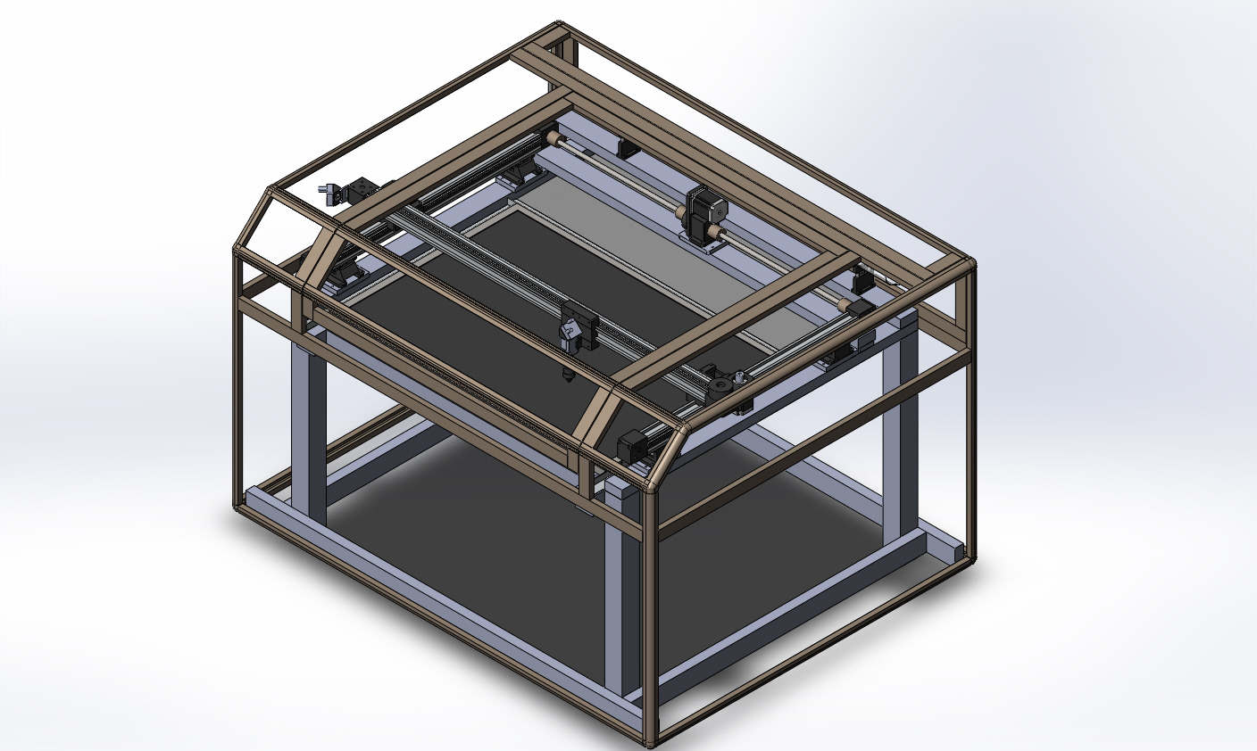

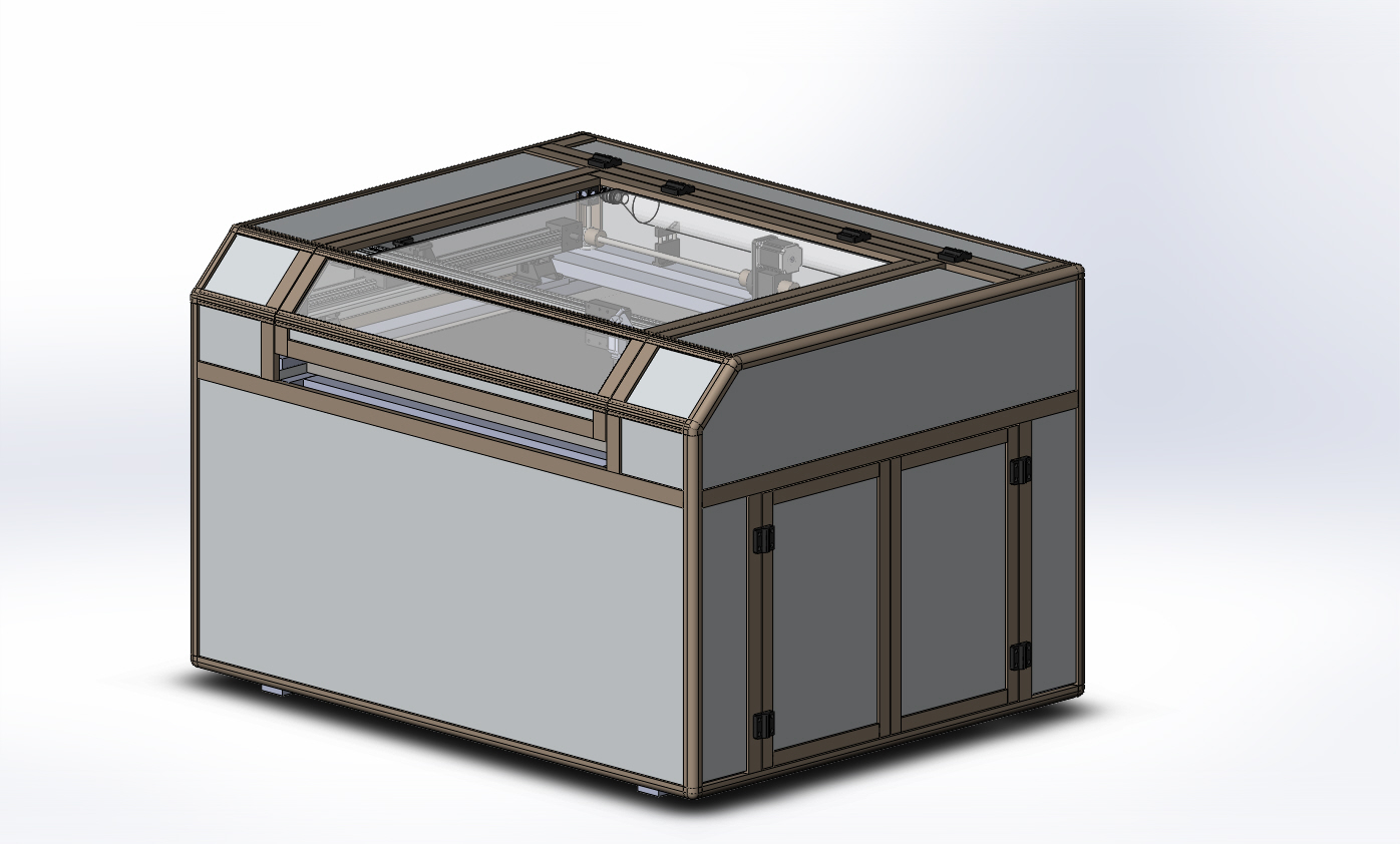

Ну, всё! Вроде закончил. Пора заказывать профили.
Лазер 900х600 каркас 1.JPG (10655 просмотров) <a class='original' href='./download/file.php?id=80752&mode=view' target=_blank>Загрузить оригинал (284.64 КБ)</a>
Лазер 900х600 каркас 2.JPG (10655 просмотров) <a class='original' href='./download/file.php?id=80753&mode=view' target=_blank>Загрузить оригинал (278.27 КБ)</a>

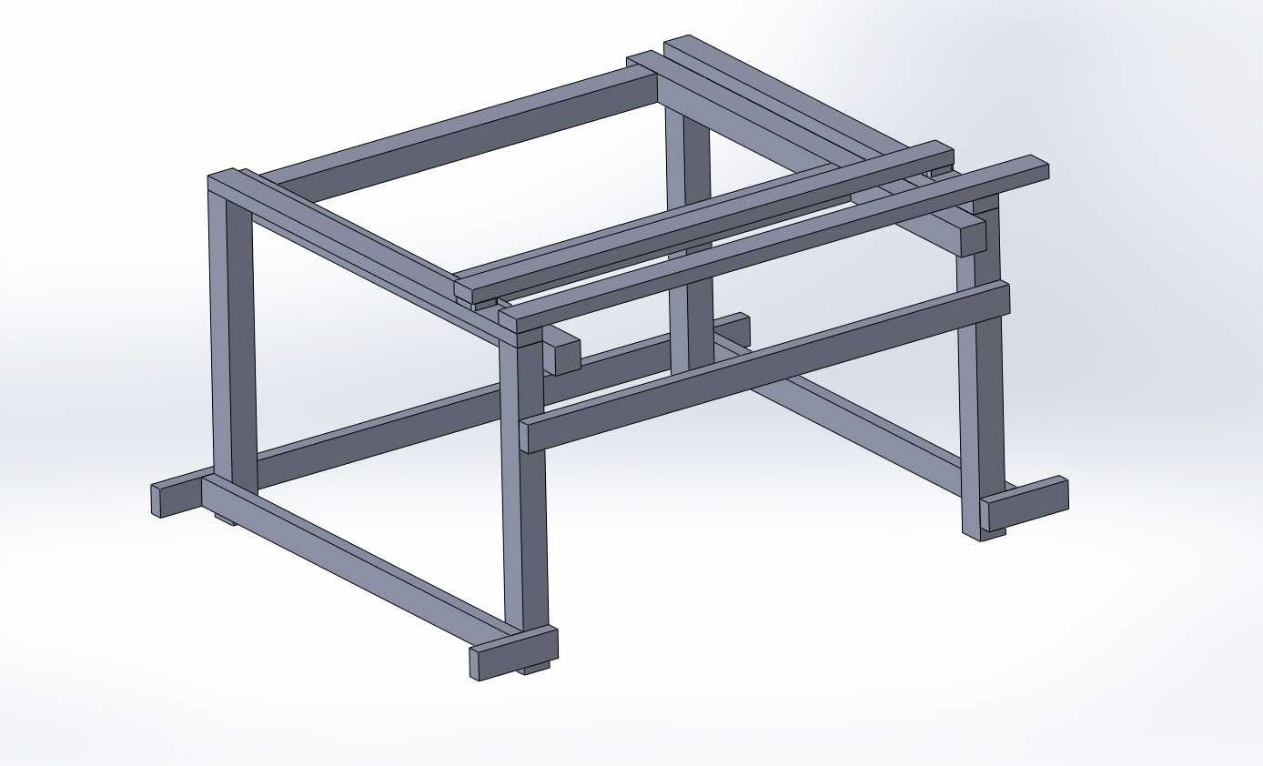

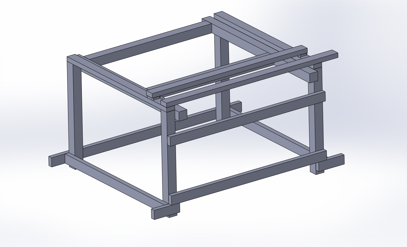

Считаю профиль для заказа. "Раздел" станок и нашёл один косячёк.
Для того, чтобы можно было закатывать под станок платформу с вентилятором, чиллером и компрессором, нижнюю планку приподнял вверх.
Рама сзади.JPG (10618 просмотров) <a class='original' href='./download/file.php?id=80816&mode=view' target=_blank>Загрузить оригинал (239.67 КБ)</a>
Но, что-то сомневаюст в жёсткости такой конструкции. Может стоит предусмотреть дополнительный съёмный профиль снизу?
Рама сзади 1.JPG (10618 просмотров) <a class='original' href='./download/file.php?id=80817&mode=view' target=_blank>Загрузить оригинал (253.24 КБ)</a>

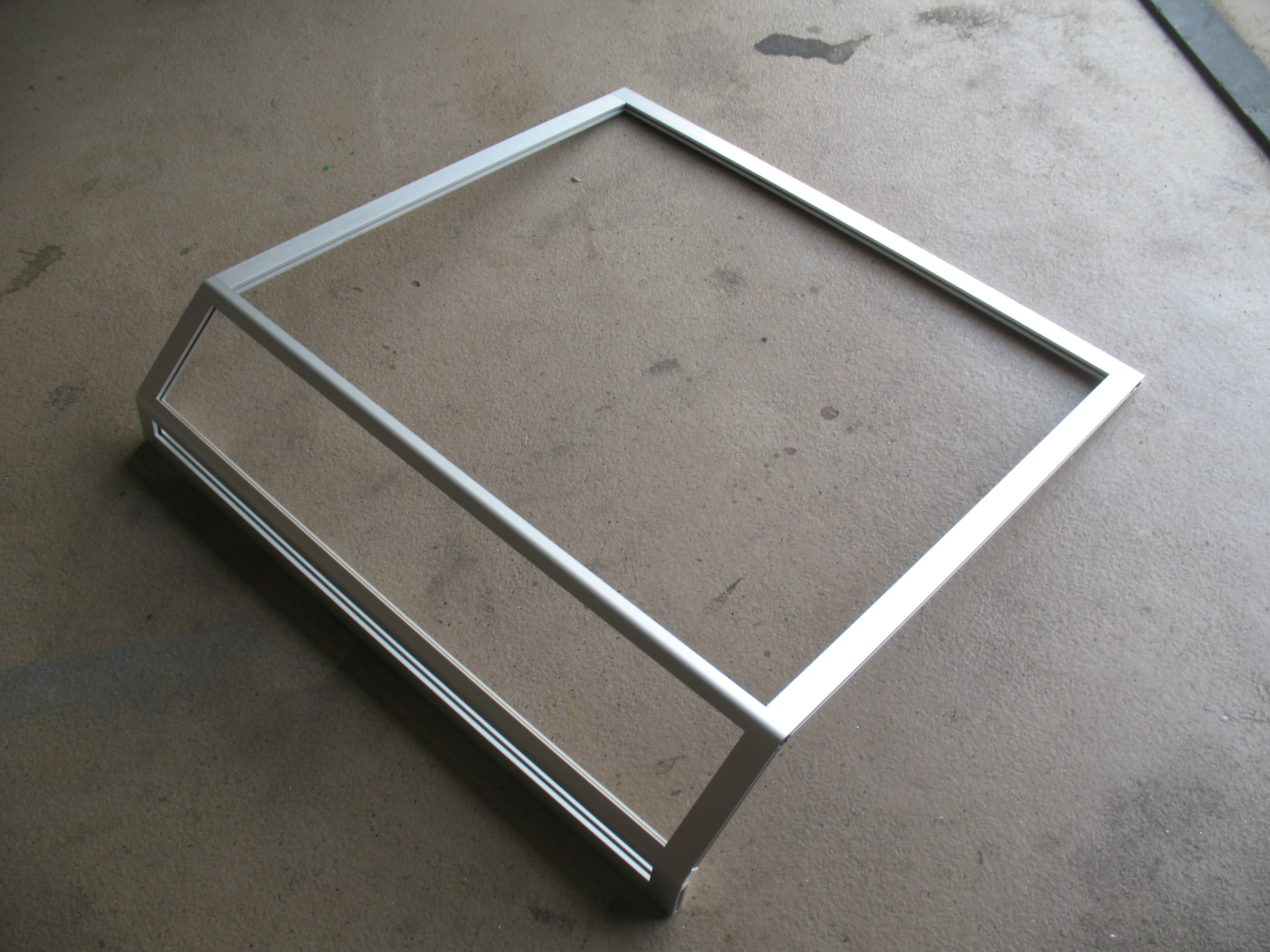

Пока едет станочный профиль из Твери, решил сегодня сделать кондукторы для сверления мебельного профиля.
Немного увлёкся и за 20 минут собрал верхнюю дверку :hehehe::
Крышка каркаса.jpg (10450 просмотров) <a class='original' href='./download/file.php?id=81070&mode=view' target=_blank>Загрузить оригинал (3.77 МБ)</a>
Небольшой совет. Если соберётесь что-то делать из профиля для торгового оборудования, правильно выбирайте стяжки.

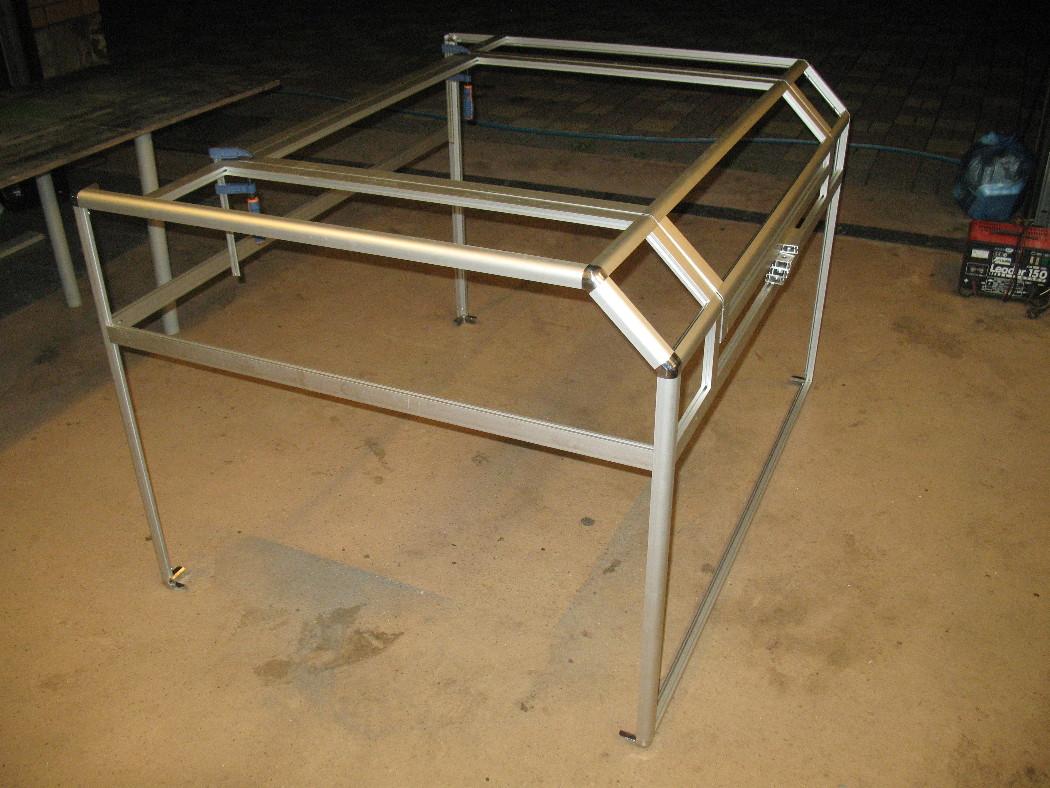

Хотя и пятница, с работы пораньше смотаться не получилось. Но всё же, за вечер что-то успел сделать.
Практически собрал каркас:
Каркас сборка 001.jpg (10392 просмотра) <a class='original' href='./download/file.php?id=81190&mode=view' target=_blank>Загрузить оригинал (5.14 МБ)</a>
До конца собирать не стал, только монтажные отверстия проверил. Всё равно разбирать придётся, чтобы панели вставлять.
Посчитал бюджет. Получилось не дёшево, но терпимо - ровно 15 тыр.

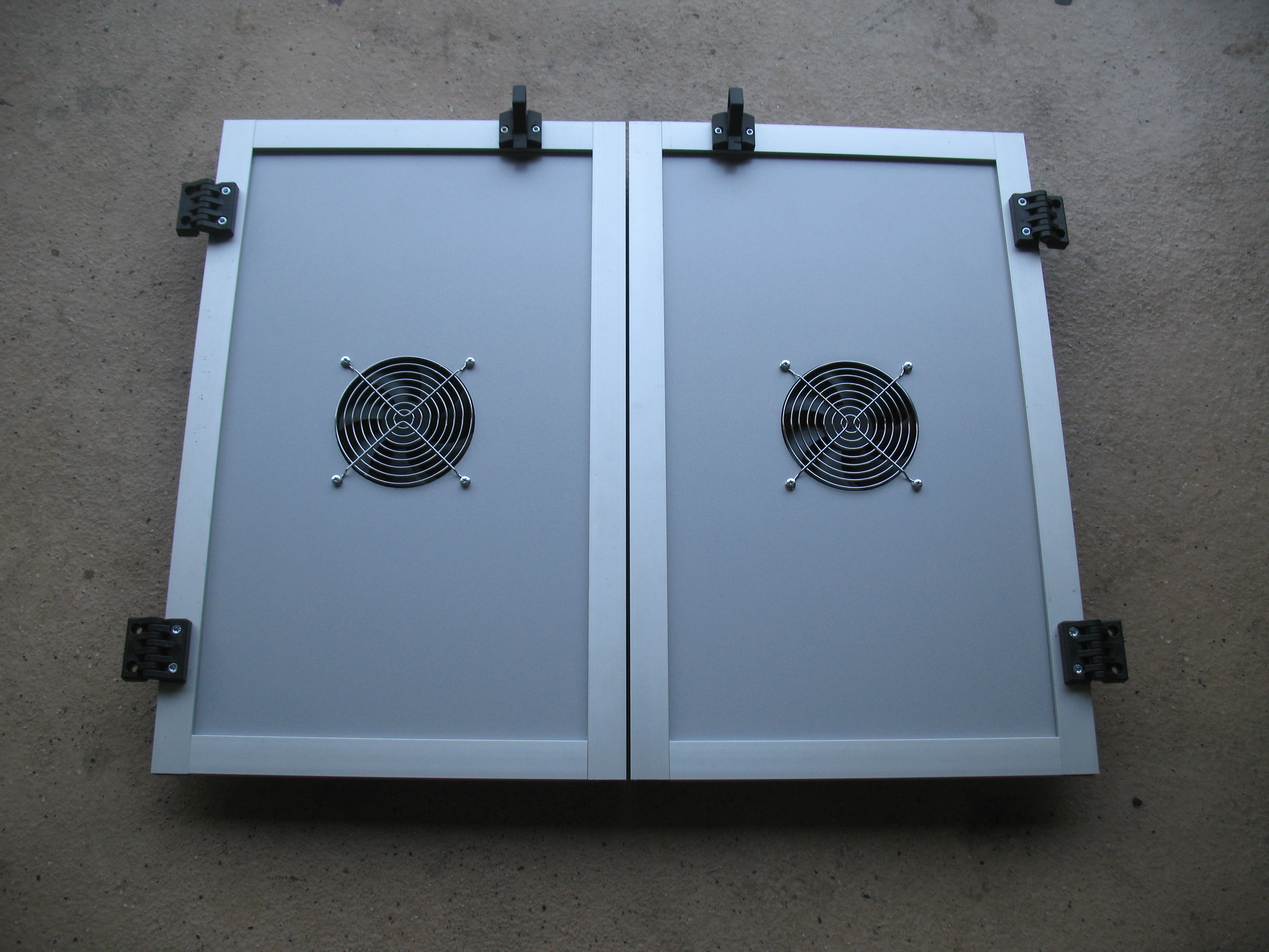

Нашёл в загашнике обрезки композита и собрал дверки под шкаф управления:
Каркас двери 001.jpg (10330 просмотров) <a class='original' href='./download/file.php?id=81357&mode=view' target=_blank>Загрузить оригинал (3.68 МБ)</a>
Решетки со временем поменяю на пластмассовые. Не по фэншую эти железяки смотрятся.
Не поверите, но больше всего времени заняло впихивание и подгонка уплотнителя. Паз в профиле 4,6 мм, а панель 3 мм.
