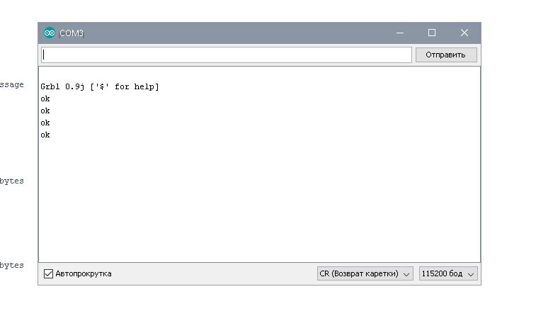

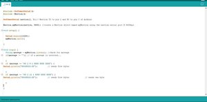

Доброе время суток! хотел бы собрать похожий контролер на grbl в качестве дисплея использовать сенсорный дисплей Nextion но с самим дисплеям проблем у меня не возникло а вот с прошивкай для ардуино возникли некоторые сложности за нехватки знаний
уже 3 сутки бюсь а результата ноль
подскажите пожалуйста если не сложно как сделать к примеру просто при нажатии чтобы ось x смещалась на 10 шагов
пробовал " Serial.println("G91G0X10.00"); " такую команду отправлять но в ответ ардуинка с GRBL отвечает " ок ок " но нечего не происходит

Два раза ок - значит у вас неправильный символ конца строки
А по существу вопроса не подскажу

Re: Arduino GRBL Companion - Автономный контроллер для GRBL
спасибо кажется разобрался теперь GRBL отвечает один раз "ок"
теперь нужно проверить будут ли вращаться шаговики
*проверил шаговики вращаются дальше уже надеюсь сам разберусь

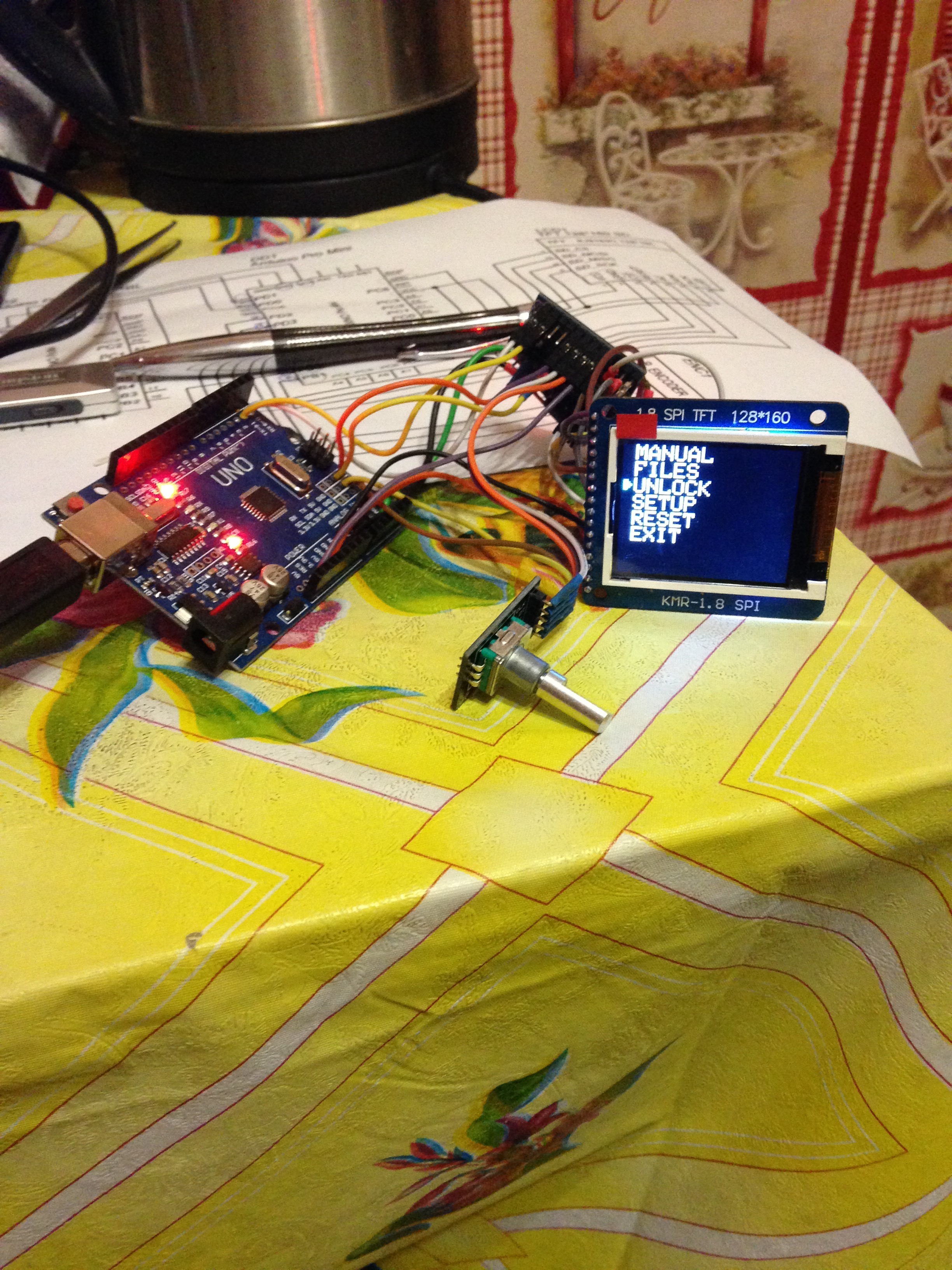

Получил дисплэй, собрал на плате, подключил энкодер, прошыл про мини и всё запустилось
Но оказался бракованый экранчик- всё очень расплыто, еле видно. Китаец вышлет новый.
Просьба автору- если есть вазможность малой кровью перевернуть изображение на 180 градусов в прошивке для ST7735. А то теперь на модуле (сылка выше) карта памети получяетса с низу, это не очень удобно, хотелось бы с верху
Но если это требует переписать много кода, то стерпим и так как есть.
Есче раз спасибо!
