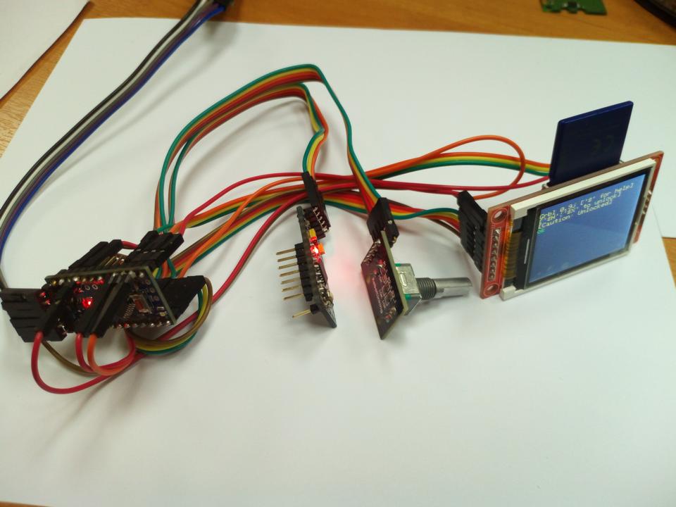

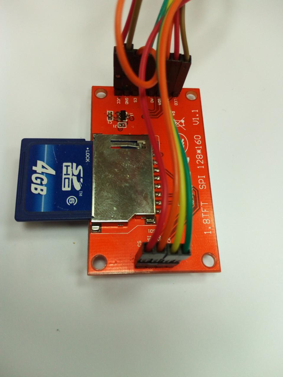

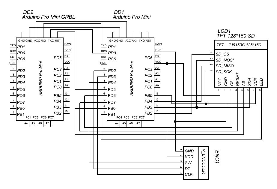

Собрал давеча автономный контроллер на базе Arduino Pro Mini для отправки данных с флешки на другую Arduino с GRBL прошивкой.
Управление сделал через энкодер, экран цветной 128*160 точек TFT_ILI9163C с кардридером для SD карт.
Делюсь тем что получилось.
Пока все на проводах:
IMG_20160316_113237.jpg (77426 просмотров) <a class='original' href='./download/file.php?id=75131&mode=view' target=_blank>Загрузить оригинал (196.75 КБ)</a>
Слева на право: Arduino Pro Mini с моей прошивкой, Arduino Pro Mini с прошивкой GRBL, Энкодер, экран с SD картой.

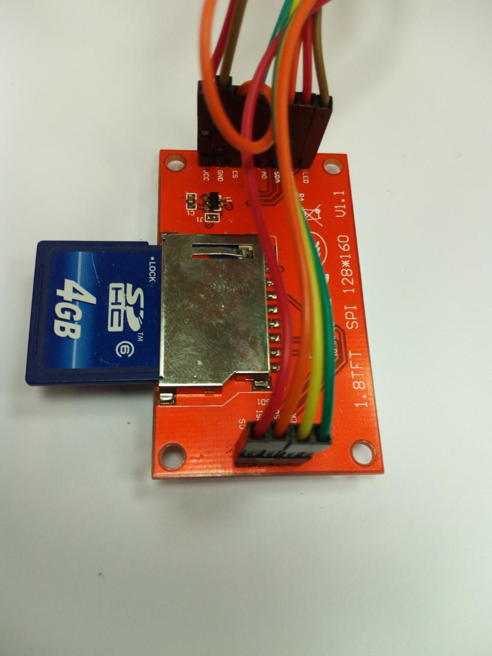

Вид на экран сзади:
IMG_20160316_130007.jpg (77426 просмотров) <a class='original' href='./download/file.php?id=75132&mode=view' target=_blank>Загрузить оригинал (212.83 КБ)</a>

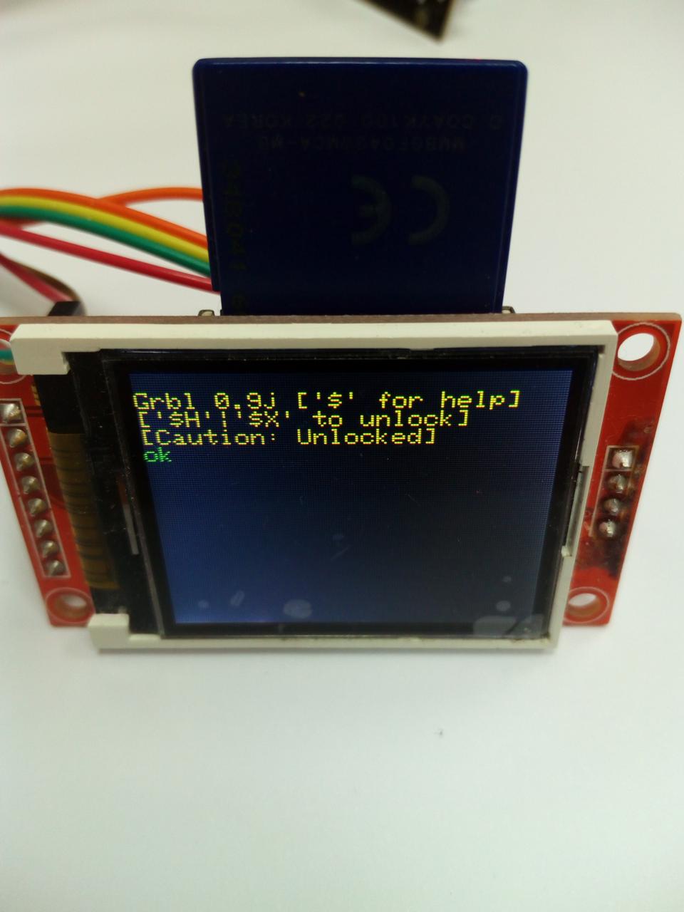

После загрузки:
IMG_20160316_113127.jpg (77426 просмотров) <a class='original' href='./download/file.php?id=75133&mode=view' target=_blank>Загрузить оригинал (208.79 КБ)</a>

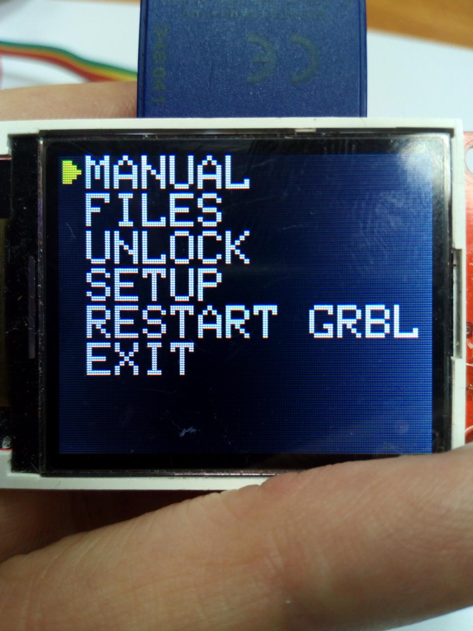

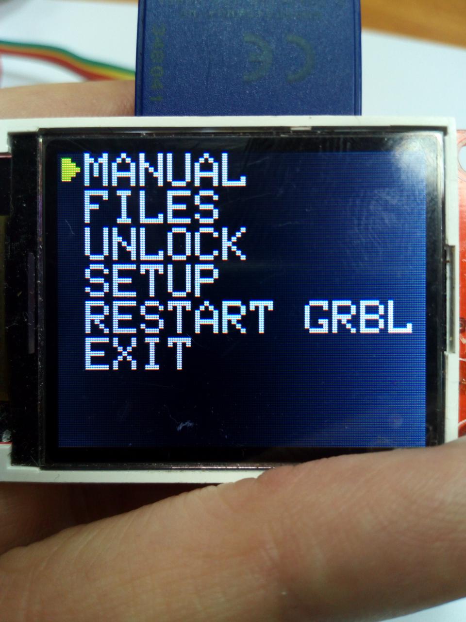

Главное меню по кнопке энкодера:
IMG_20160316_113310.jpg (77426 просмотров) <a class='original' href='./download/file.php?id=75134&mode=view' target=_blank>Загрузить оригинал (263.81 КБ)</a>

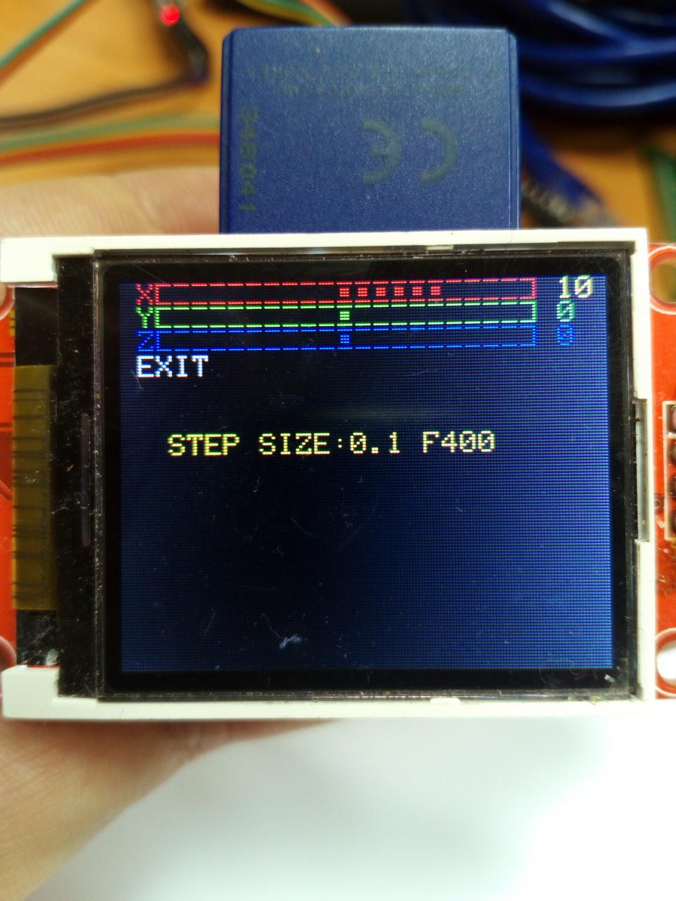

Меню ручного перемещения(MANUAL):

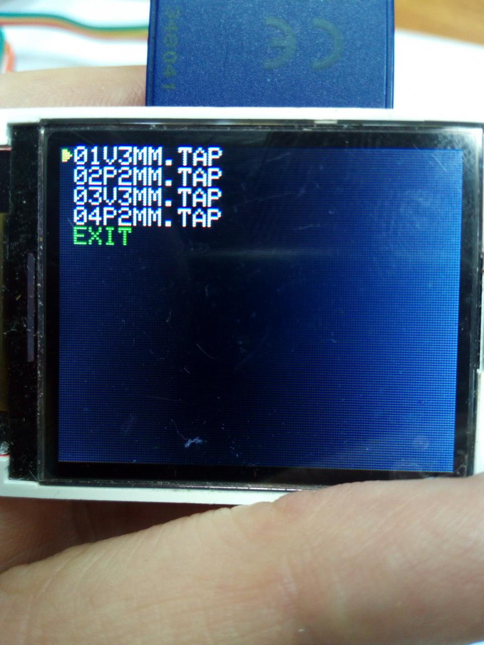

Меню выбора файла(FILES):

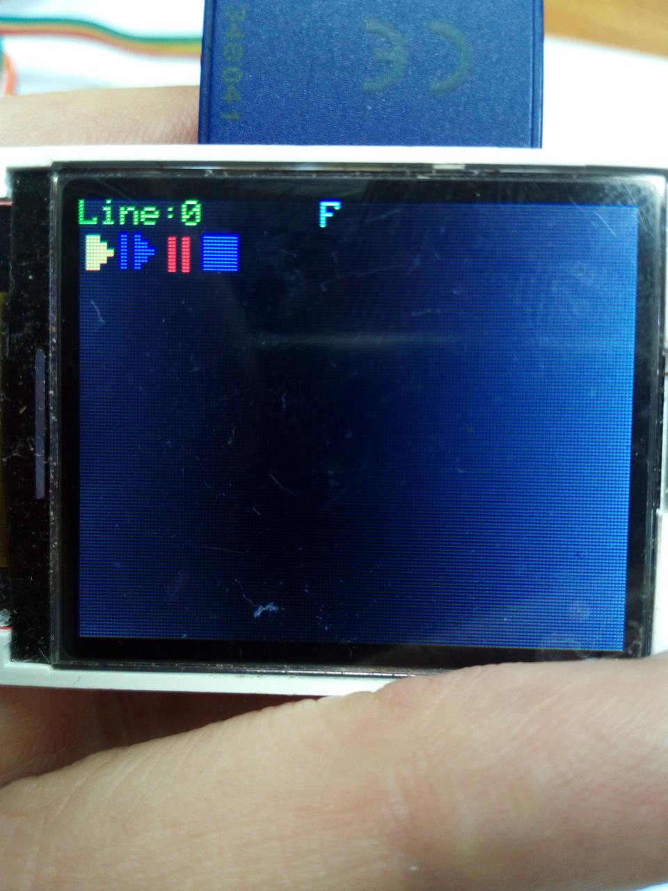

Экран исполнения выбранного файла:

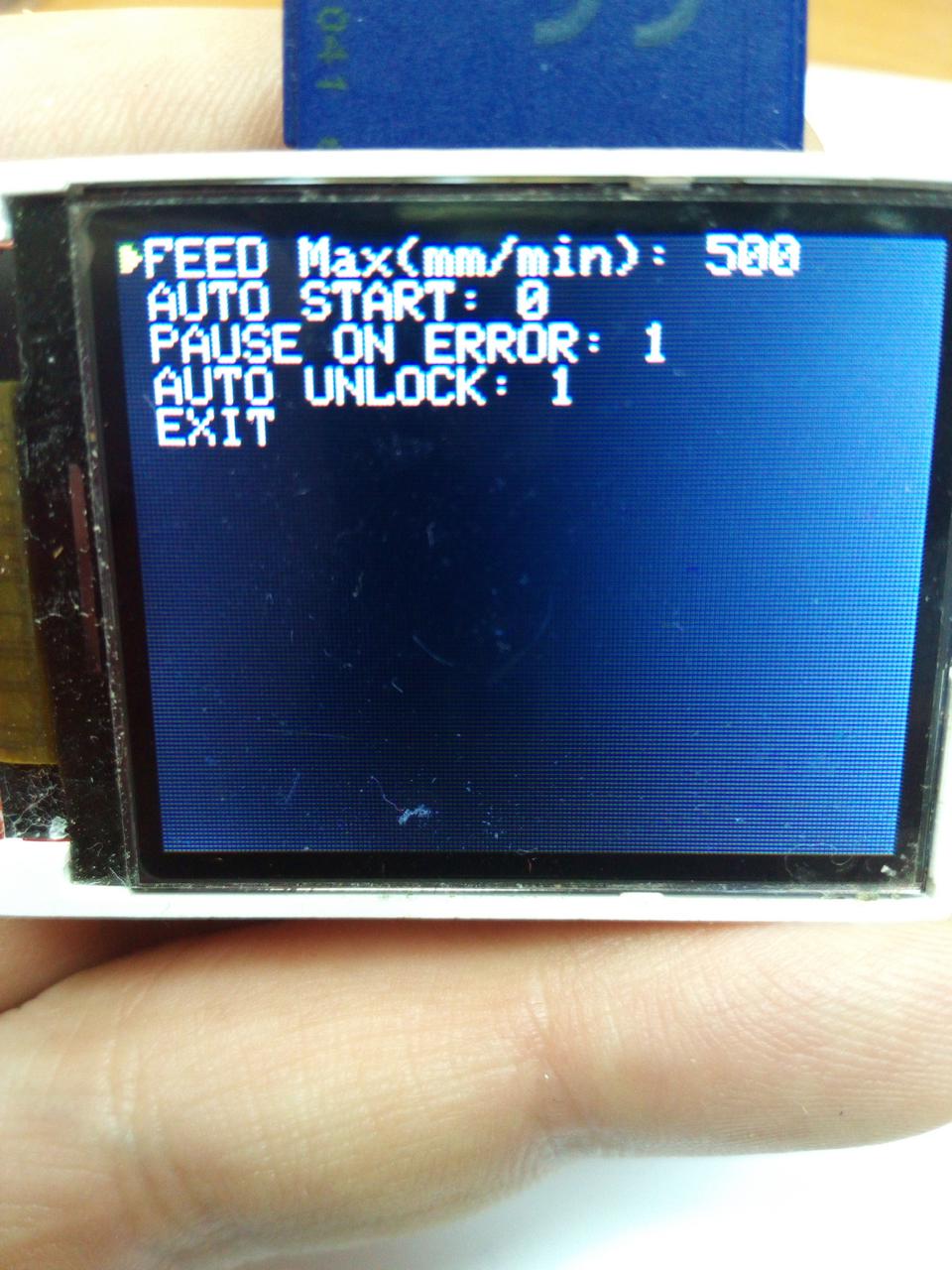

Экран настроек(SETUP):
IMG_20160316_113626.jpg (77426 просмотров) <a class='original' href='./download/file.php?id=75140&mode=view' target=_blank>Загрузить оригинал (281.34 КБ)</a>

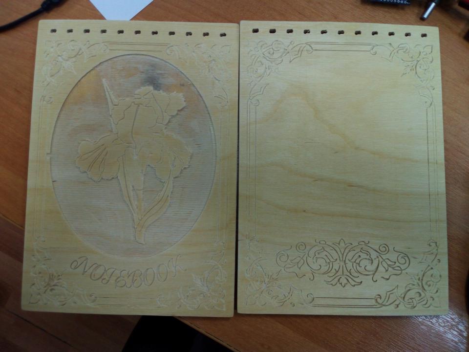

Немного видео исполнения файла(простите за вертикальное видео):
https://www.youtube.com/watch?v=T3A3izTTTrg
Пока все что успел накидать.

Что есть в прошивке :
1. До вызова меню прошивка работает как обычный RS232 терминал и читает все что приходит на порт.
2. Пункт меню MANUAL - ручное перемещение по осям - работает так - выбираете энкодером ось - и крутите его вправо + влево - , чем дальше от центра шкалы тем больше подача,
при выходе за максимум подача сбрасывается до нуля для защиты, при нажатии на энкодер подача сбрасывается и вы возвращаетесь в выбор оси.
3. Пункт меню FILES - на экран выводятся все файлы которые есть на флешке без разбивки на каталоги. Энкодером выбираете нужный файл и попадаете в его выполнение - изначально выполнение на паузе.
тут 4 пункта - выполнение >, пошаговое выполнение |>, пауза || и стоп(выход). При выполнении автоматически контролируется максимальная подача (задается в настройках).
4. Пункт меню UNLOCK - разблокировка GRBL путем посылки $X.
5. Пункт меню SETUP - настройки контроллера: максимальная подача, автозапуск файла, остановка по ошибке, авторазблокировка.
6. Пункт меню RESTART GRBL - сброс GRBL путем подачи сигнала на ногу reset ведомого контроллера.
7. Пункт меню EXIT - возврат в режим терминала.

void main_screen(void) //
  tft.setTextSize(2);
  tft.setCursor(0, 0);
  tft.setTextColor(WHITE, BLACK);
  printTFTString((char*)text_manual);
  tft.println();
  printTFTString((char*)text_files);
  tft.println();
  printTFTString((char*)text_unlock);
  tft.println();
  printTFTString((char*)text_setup);
  tft.println();
  printTFTString((char*)text_reset);
  tft.println();
  printTFTString((char*)text_exit);
  tft.setTextSize(1);
void main_menu(void) //
  tft.clearScreen();
  Serial.flush();
  MENU_KEY = false;
  main_screen();
  pp_menu = 0;
  lastReportedPos = encoder0Pos = 0;
  str_print(pp_menu, 2);
  do {
    read_keys();
    if (UP_KEY) {
      if (pp_menu > 0) {
        pp_menu--;
      } else {
        pp_menu = 5;
    if (DOWN_KEY) {
      if (pp_menu < 5) {
        pp_menu++;
      } else {
        pp_menu = 0;
    if (OK_KEY) {
      if (pp_menu == 0) manual_menu();
      if (pp_menu == 1) files_menu();
      if (pp_menu == 2) {
        current_line = 0;
        printSerialString((char*)cmd_unlock);
        break;
      if (pp_menu == 3) {
        setup_menu();
      if (pp_menu == 4) {
        //tft.clearScreen();
        current_line = 0;
        digitalWrite(GRBL_RES_PIN, HIGH);
        delay(200);
        digitalWrite(GRBL_RES_PIN, LOW);
        break;
      if (pp_menu == 5) {
        Serial.flush();
        break;
    delay(MENU_DELAY);
  } while (!MENU_KEY);
  tft.clearScreen();
  MENU_KEY = false;
  current_line = 0;
void setup_screen(void) {
  tft.setTextSize(1);
  printTFTString((char*)text_feedmax);
  tft.println(EEPROM.readInt(EEPROM_FEED));
  printTFTString((char*)text_autostart);
  tft.println(EEPROM.read(EEPROM_START));
  printTFTString((char*)text_pauseerr);
  tft.println(EEPROM.read(EEPROM_PAUSE));
  printTFTString((char*)text_autounlk);
  tft.println(EEPROM.read(EEPROM_UNLOCK));
  tft.setTextSize(1);
#define CHAR_HEIGHT 8
#define CHAR_WIDTH 6
#define EEPROM_FEED		0
#define EEPROM_START	8
#define EEPROM_UNLOCK	9
void setup_param(int8_t param) {
  unsigned int temp, min, max = 0;
  tft.setTextColor(GREEN, BLACK);
  if (param == 0) {
    temp = EEPROM.readInt(EEPROM_FEED);
    min = 0; max = FEED_MAX;
  } else if (param == 1) {
    temp = EEPROM.read(EEPROM_START);
    min = 0; max = 1;
  } else if (param == 2) {
    temp = EEPROM.read(EEPROM_PAUSE);
    min = 0; max = 1;
  } else if (param == 3) {
    temp = EEPROM.read(EEPROM_UNLOCK);
    min = 0; max = 1;
  do {
    if (param == 0) {
      tft.setCursor(18 * CHAR_WIDTH, 0 * CHAR_HEIGHT);
      tft.setCursor(12 * CHAR_WIDTH, 1 * CHAR_HEIGHT);
      tft.setCursor(16 * CHAR_WIDTH, 2 * CHAR_HEIGHT);
      tft.setCursor(13 * CHAR_WIDTH, 3 * CHAR_HEIGHT);
    tft.print(temp);
    printTFTString((char*)trail);
    tft.println();
    if (param == 0) {
      if (encoder0Pos > 4)encoder0Pos = 4;
      if (encoder0Pos < -4)encoder0Pos = -4;
      if ((encoder0Pos > 1) || (encoder0Pos < 1)) {
        temp += encoder0Pos * 5;
      } else {
        temp += encoder0Pos;
      if (encoder0Pos > 1)encoder0Pos = 1;
      if (encoder0Pos < 0)encoder0Pos = 0;
      temp = encoder0Pos;
      temp = encoder0Pos;
      temp = encoder0Pos;
    delay(MENU_DELAY * 2);
    encRead(); if (encClick) break;
  } while (true);
  if (param == 0) {
    EEPROM.updateInt(EEPROM_FEED, temp);
    EEPROM.update(EEPROM_START, (byte)temp);
    EEPROM.update(EEPROM_PAUSE, (byte)temp);
    EEPROM.update(EEPROM_UNLOCK, (byte)temp);

Схему нарисовал:
Схема (77176 просмотров) <a class='original' href='./download/file.php?id=75955&mode=view' target=_blank>Загрузить оригинал (24.87 КБ)</a>
Схема

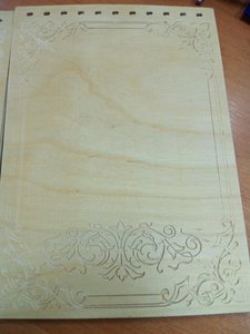

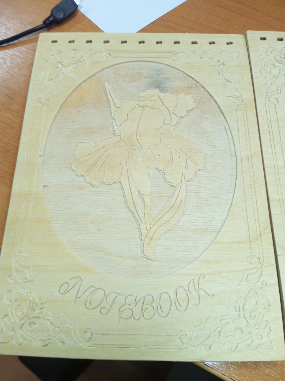

Выпилил вот такие обложки для блокнота.
IMG_20160324_093620.jpg (77212 просмотров) <a class='original' href='./download/file.php?id=75840&mode=view' target=_blank>Загрузить оригинал (249.21 КБ)</a>
IMG_20160324_093627.jpg (77212 просмотров) <a class='original' href='./download/file.php?id=75841&mode=view' target=_blank>Загрузить оригинал (230.11 КБ)</a>
IMG_20160324_093643.jpg (77212 просмотров) <a class='original' href='./download/file.php?id=75843&mode=view' target=_blank>Загрузить оригинал (200.94 КБ)</a>
Видео к сожалению не снимал, все выпилилось за два часа со сменой инструмента.

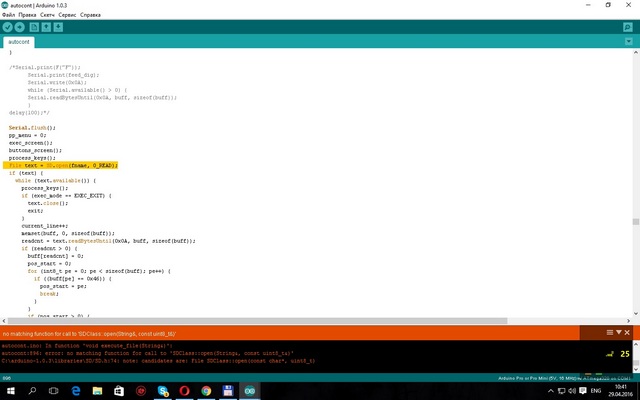

Не получается скомпилировать. Пишет ошибка.
ошибка1.jpg (76747 просмотров) <a class='original' href='./download/file.php?id=78859&mode=view' target=_blank>Загрузить оригинал (41.09 КБ)</a>
tecnocat
Сообщения: 101
Зарегистрирован: 09 июн 2014, 08:07
Репутация: 39
Re: Arduino GRBL Companion - Автономный контроллер для GRBL
Сообщение tecnocat »
ligor73 писал(а):Здравствуйте.
У меня весь проект собирался в среде версии 1.6.7, а как неоднократно писалось в интернете - версии Arduino Studio друг от друга сильно отличаются.
Тут одно из двух - либо обновлять библиотеку SD, либо поставить среду посвежее.
