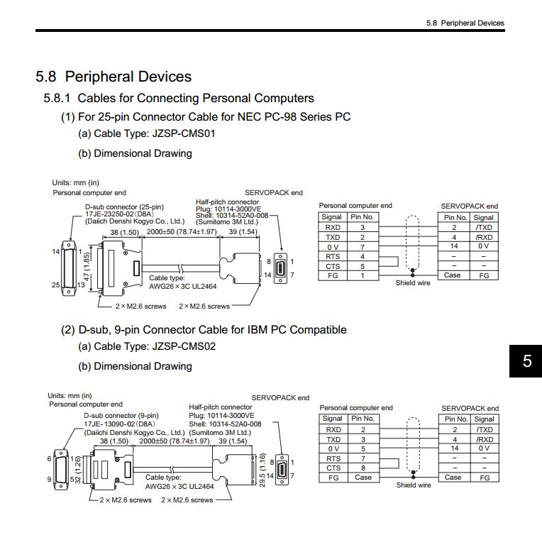

Не могу подключить свои SGDS-01A01 к ПК... :cry: При подключении к компютеру и включении сервопака ни чего не происходит...(новые устройства не определяет) COM порт -включен и работает. Шнурок распаял по схеме как на картинке. Може у кого то возникали подобные проблемы?

ну по COM-у новое устройство и не определится. не PP порт.. мануал про драйвера что нибудь говорит ?

SigmaWin установить нужно - она увидит.

SigmaWin - установлен. Но сервопаки не находит... В мануале ни чего особенного про подключение не сказано, только указан тип шнурка.

Параметры ком-порта тоже влияют.
П.С. Вопрос на всякий случай - сервопаки включены? ;)

Была такая хрень. Работало работало все. А потом перестало. Выяснил причину - Com-порт сжег. Вот и перестало работать. Он очень щипетилен в плане порядка подключения. Сначала лучше подключить разъем к сервопаку, а потом питание давать. Я сжег, когда к включенному сервопаку стал шнурок, подключенный в com-порт компьютера, подключать к драйверу. А ведь еще со школы знал, что так делать не следует :) Думал - пронесет. Не пронесло ;)

Vitalik, Проверьте порт http://rem-kompa.narod.ru/kak_prov_com_p.html

Я так понимаю, что комп и усилитель в этот момент не имели общей земли?.. Изображение

UAVpilot писал(а):Я так понимаю, что комп и усилитель в этот момент не имели общей земли?.
Сейчас уже не помню подключал землюк серве или нет, но похоже на то.

Порт в компах штатно работает с уровнями сигнала +12в и -12в, однако, согласно стандарту может работать с уровнями до 25в. Так что порты обычно горят от разницы в землях.

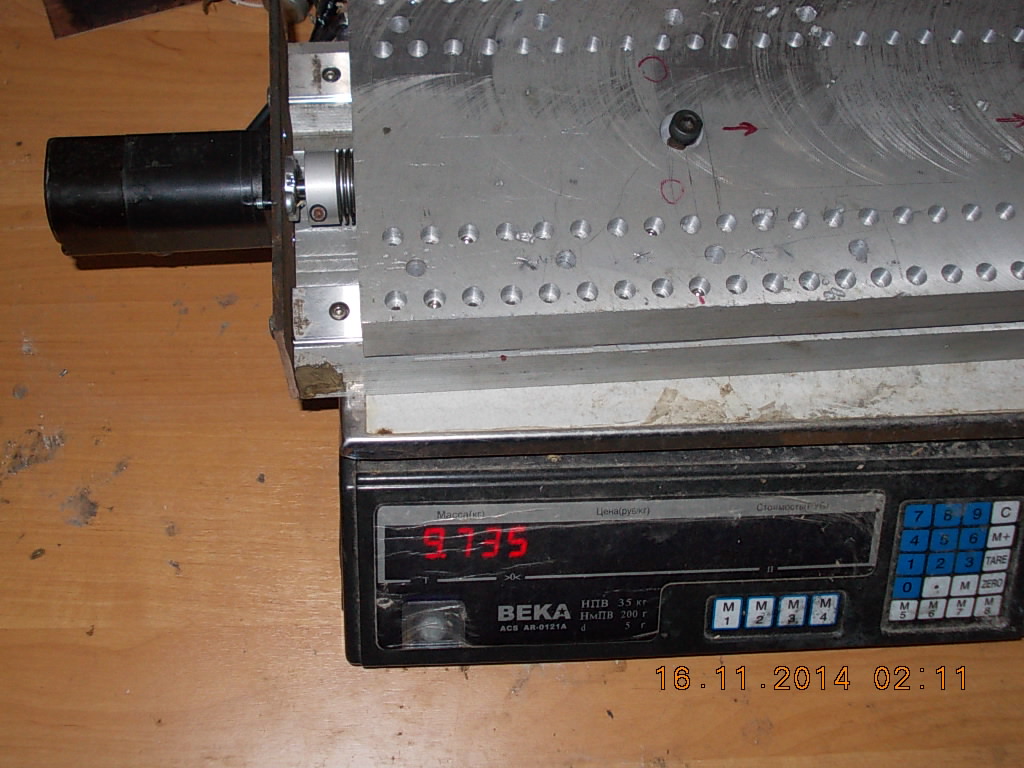

Снял небольшое видео работы 100 ваттной сервы.
Опыты производятся на изготовленной нами блока оси Z Re: Литье металлов по выжигаемым моделям #1. Вес блока Z целиком
DSCN2732.JPG (4044 просмотра) <a class='original' href='./download/file.php?id=36692&mode=view' target=_blank>Загрузить оригинал (245.91 КБ)</a>
ШВП шагом 5мм, серва Яскава 100ватт. На видео: ускорение 10мс, скорость 3000 об/мин(15м/мин). Управление через ПО SigmaWin режим JOG.
Момент определить сложновато, при низкой скорости удерживая руками выжимал 45%от номинала.
