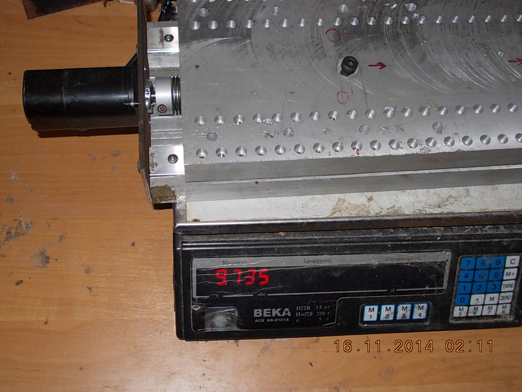

Снял небольшое видео работы 100 ваттной сервы.
Опыты производятся на изготовленной нами блока оси Z Re: Литье металлов по выжигаемым моделям #1. Вес блока Z целиком
DSCN2732.JPG (3665 просмотров) <a class='original' href='./download/file.php?id=36692&mode=view' target=_blank>Загрузить оригинал (245.91 КБ)</a>
ШВП шагом 5мм, серва Яскава 100ватт. На видео: ускорение 10мс, скорость 3000 об/мин(15м/мин). Управление через ПО SigmaWin режим JOG.
Момент определить сложновато, при низкой скорости удерживая руками выжимал 45%от номинала.
https://www.youtube.com/watch?v=JcRmQS4lnqE
