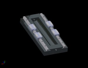

Я про крепление всего этого в кучу.Рисуй...заплагиачу. :lol1:
С моей колокольни удобней было бы станину использовать в качестве закладной под рельсы...ну и каркаса.
+ демпфирование вибраций
Столик обмерял,надо модель сделать.Вроде винт влазит 16-й с гайкой(фрезернуть внутри придется по-любому карман)
Но надо бы 20-й :thinking:
Тяжелый гад . В руках повертел. 27 кг.
Под Z подгонял по модели получается 12 кг только голый стол.

Набросал
Может пригодится
Размеры уточнить надо (линейкой мерял,штангеля под рукой не было)
Сборка1.jpg (2467 просмотров) <a class='original' href='./download/file.php?id=110149&mode=view' target=_blank>Загрузить оригинал (110.39 КБ)</a>
Сборка1.rar
Тут степ (я в инвенторе делаю модели)
(117.47 КБ) 199 скачиваний

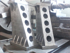

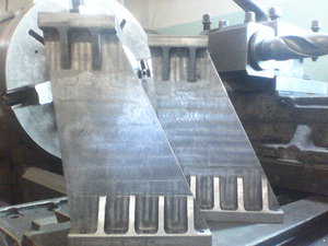

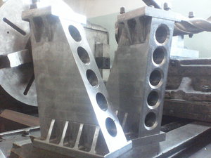

Стойки готовы. Немного увеличил центральные отверстия.
IMG_20170504_175533.jpg (2368 просмотров) <a class='original' href='./download/file.php?id=110676&mode=view' target=_blank>Загрузить оригинал (616.6 КБ)</a>
IMG_20170504_175602.jpg (2368 просмотров) <a class='original' href='./download/file.php?id=110677&mode=view' target=_blank>Загрузить оригинал (711.77 КБ)</a>
IMG_20170504_175631.jpg (2368 просмотров) <a class='original' href='./download/file.php?id=110678&mode=view' target=_blank>Загрузить оригинал (608.25 КБ)</a>
Lafayette
Сообщения: 3349
Репутация: 445
Re: Портальник по металлу (дубль 2)
Сообщение Lafayette »
Всего- то 5 дней работы по 10 часов на полуживом ОФ-250
Ацкая работа :freak:

nik1 писал(а):Ацкая работа :freak:
Это точно, но для себя любимого можно поднапречься :cheesy:

Монументально :freak:
Точняк :)

есть конечно мелкие косячки, но в целом ОЧЕНЬ доволен.

А габариты "ножек" какие? а то воображение рисует чота килограмм на пятьсот)
и вес примерно

Константин23 писал(а):А габариты "ножек" какие? а то воображение рисует чота килограмм на пятьсот)
и вес примерно
Верхних плоскостей или нижних?

Сообщение Константин23 »
обоих и саму высоту между ними

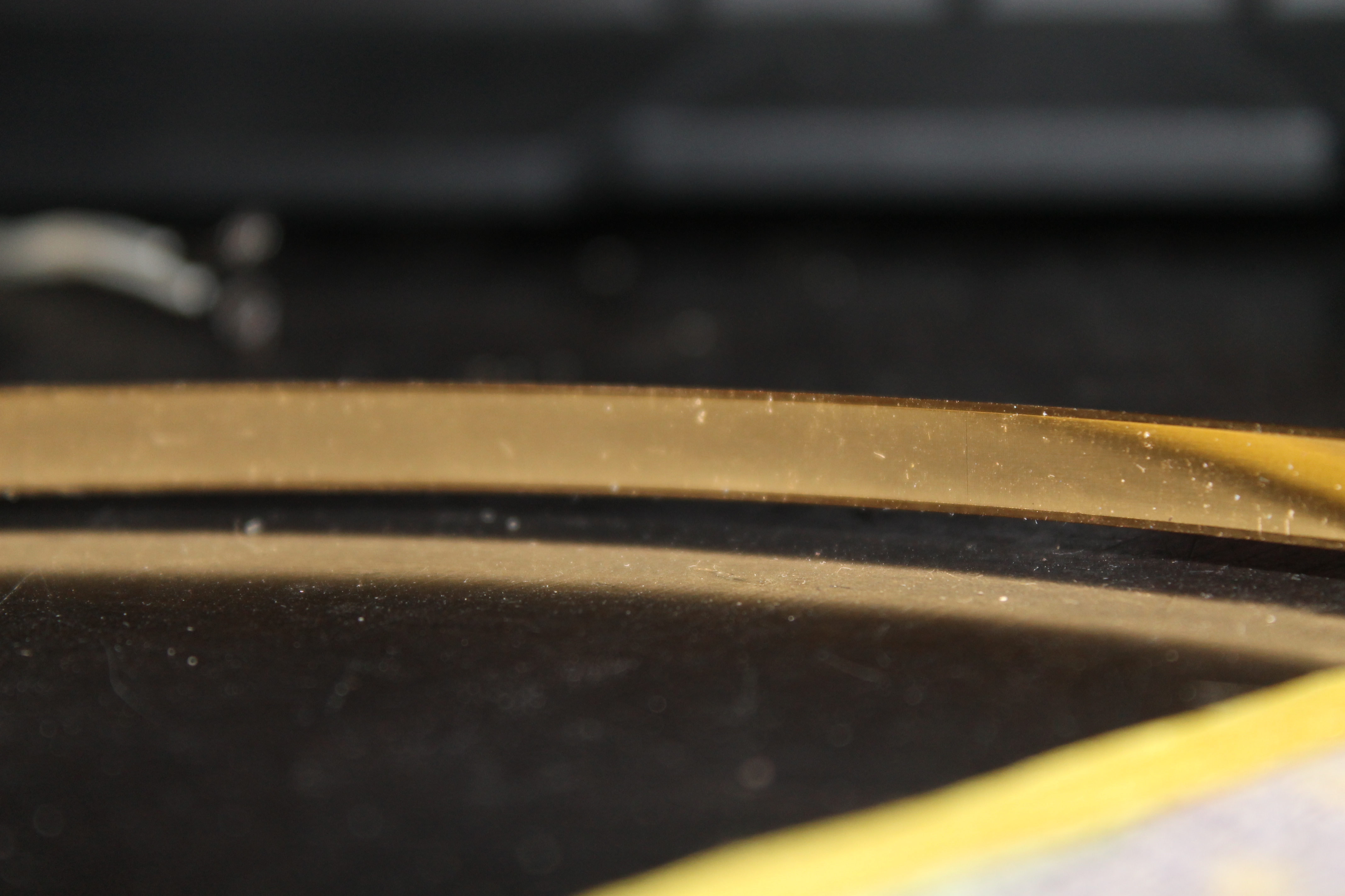

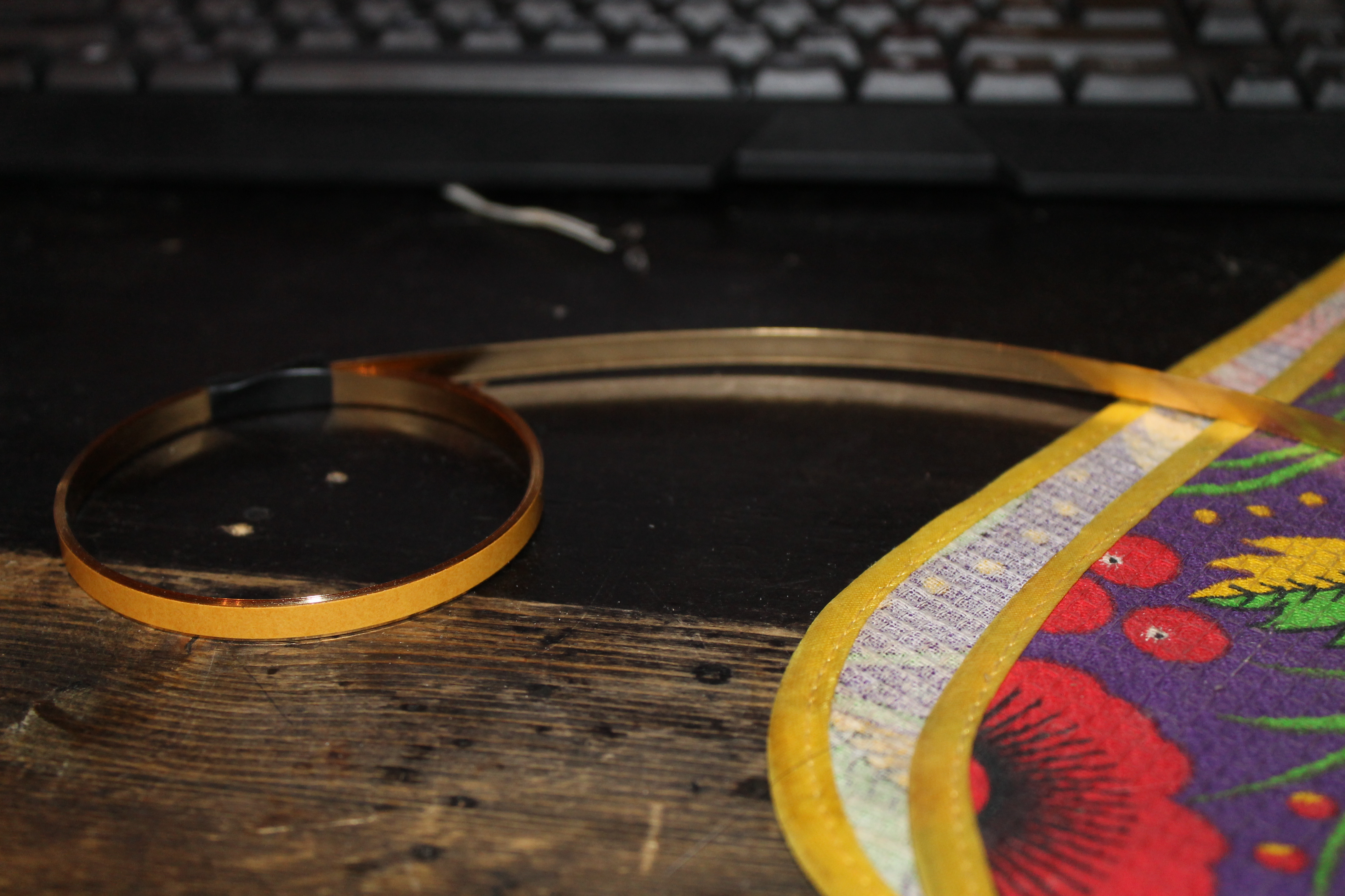

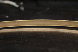

А вот будущие линейки.

Константин23 писал(а):обоих и саму высоту между ними
Плагиатишь потиху)))
нижняя 155х90
верхняя 80х90
высота 230
вес в итоге 11 кг. каждая

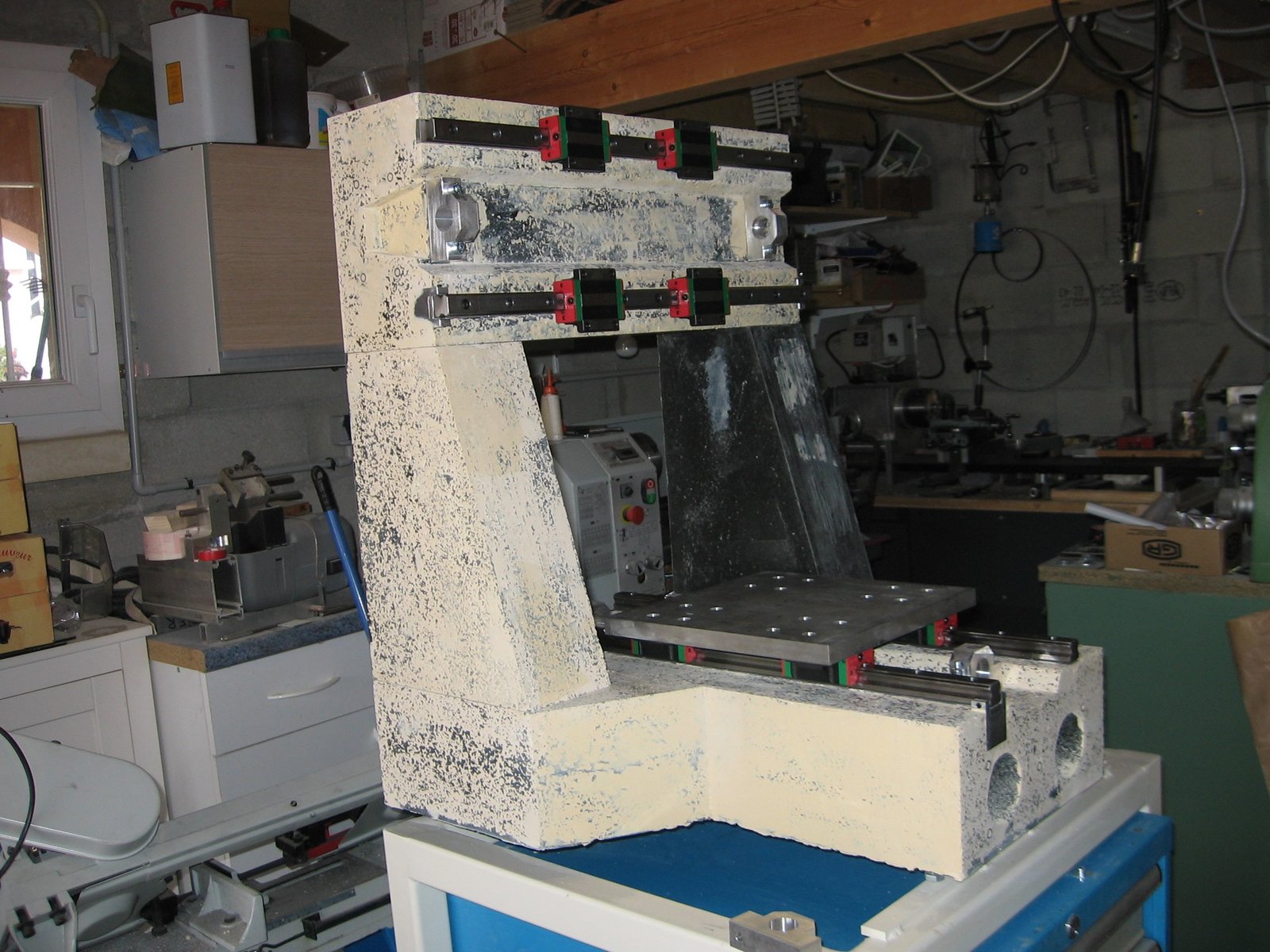

Та не...так,для интереса :hehehe:
Я ухожу в полный гранитный монументализьм :hehehe:
Ищу совершенные пропорции)
Вот такой примерно ( с "ногами")
fraiseuse 050.jpg (2307 просмотров) <a class='original' href='./download/file.php?id=110688&mode=view' target=_blank>Загрузить оригинал (318.48 КБ)</a>

Не, не хочу не подъёмную и не разборную конструкцию.
