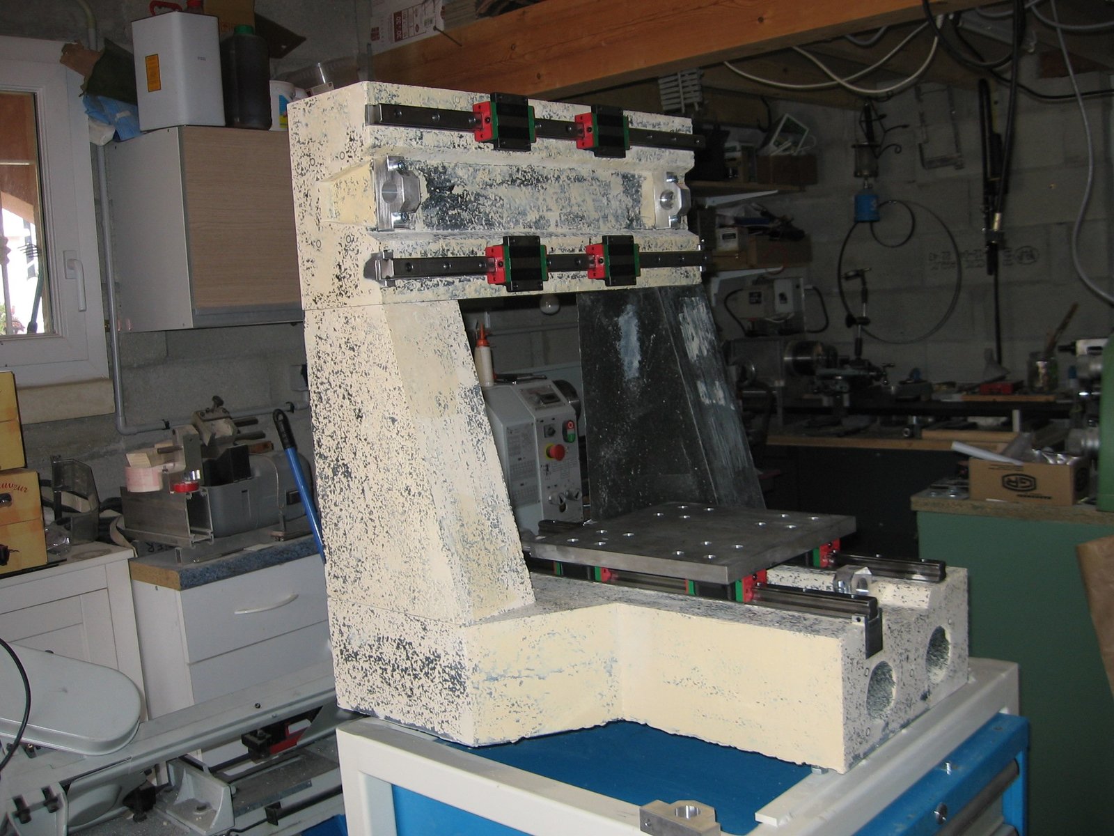

Я ухожу в полный гранитный монументализьм :hehehe:
Ищу совершенные пропорции)
Вот такой примерно ( с "ногами")
fraiseuse 050.jpg (2244 просмотра) <a class='original' href='./download/file.php?id=110688&sid=9759a606dd9957df41a87e4f68d89138&mode=view' target=_blank>Загрузить оригинал (318.48 КБ)</a>
Lafayette
Сообщения: 3349
Репутация: 445
Re: Портальник по металлу (дубль 2)
Сообщение Lafayette »
Не, не хочу не подъёмную и не разборную конструкцию.
