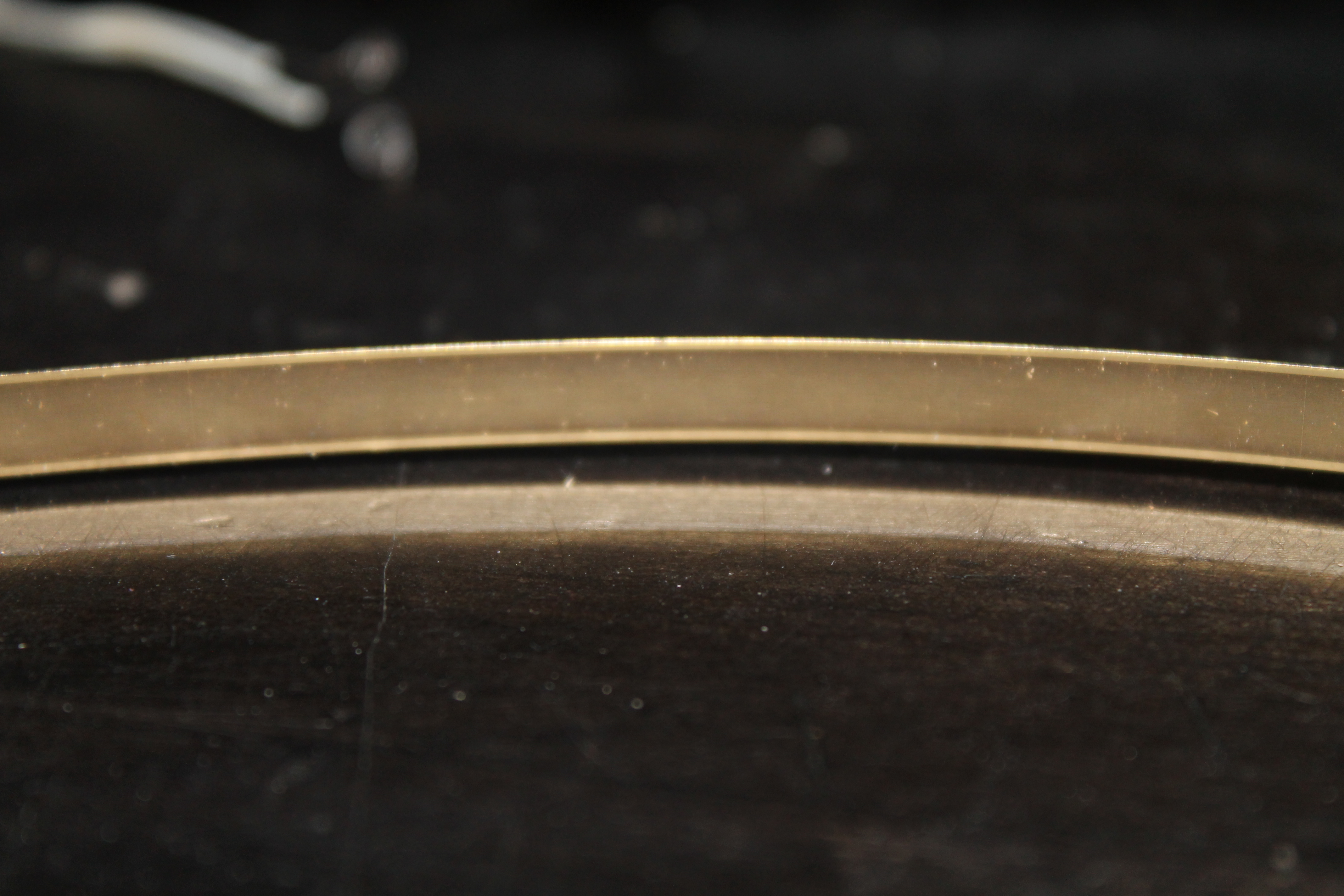

А вот будущие линейки.
IMG_2113.jpg (2264 просмотра) <a class='original' href='./download/file.php?id=110684&mode=view' target=_blank>Загрузить оригинал (3.61 МБ)</a>
IMG_2114.jpg (2264 просмотра) <a class='original' href='./download/file.php?id=110685&mode=view' target=_blank>Загрузить оригинал (3.08 МБ)</a>
IMG_2115.jpg (2264 просмотра) <a class='original' href='./download/file.php?id=110686&mode=view' target=_blank>Загрузить оригинал (2.99 МБ)</a>
