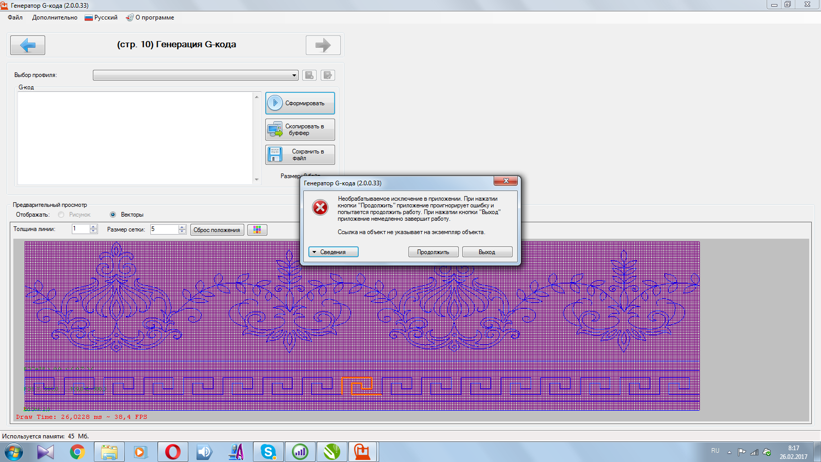

Виндос7.обновления периодически меняются.вообще то я чайник в програмнных вопросах. Вчера вроде программа установилась, но как мне кажется неправильно. страницы присутствуют не все.Открыл рисунок dxf, всё настраивается. кроме сгенерировать G код. и рисунок отображается искаженным вместо круглых векторов получились 8 угольные. Днем попробую на другом компе с 10 винд.
Юрий 333 писал(а):
Rom327 писал(а):А что за операционка? Обновления установлены?
Страницы и не будут все отображаться, вот тут посмотри последовательность отображаемых страниц: http://selenur.ru/?page_id=400

Сейчас попробовал файл PLT искажений с исходником нет, но страница генерации пока не активна.
ГЕНЕРАЦИЯ.png (2536 просмотров) <a class='original' href='./download/file.php?id=104447&mode=view' target=_blank>Загрузить оригинал (188.64 КБ)</a>
Нужно обязательно выбрать профиль, это такой набор правил, которые генерируют код конкретно под твой станок, по умолчанию с программой идет некоторое количество профилей, плюс форумчане сюда выкладывают свои профили :-)

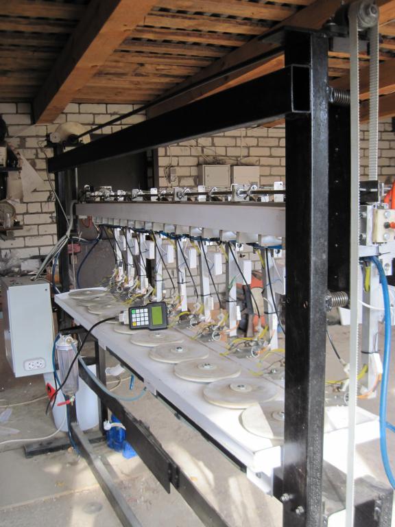

Сергей спасибо за программу. Разобрался,просто надо быть более внимательным.Буду пробовать на станке.Станок для гравировки на стекло изделиях аналогичный тому,что описывает staltech
в теме Установка для гравировки на стекле алмазными борами. сейчас я использую связку Корел, Арткам. пульт А11. В принципе всё устраивает, но хотелось бы меньшего гемора с подготовкой УП. Станок полностью самодельный, аналог импортного. Софт как у staltech мне не осилить поэтому ищу варианты. Сергей,а можно ли в профиле этой программы прописать вот такую функцию
При Z-10.0 команду М03 - вык. шпиндель, а при Z -1,700 м05 вкл. шпиндель. А то приходится каждый раз после Арткама править в блокноте.Готов этот вопрос рассмотреть на взаимовыгодных условиях.
IMG_0040.JPG (2512 просмотров) <a class='original' href='./download/file.php?id=104464&mode=view' target=_blank>Загрузить оригинал (72.69 КБ)</a>
Юрий 333 писал(а):Сергей спасибо за программу. Разобрался,просто надо быть более внимательным.Буду пробовать на станке.Станок для гравировки на стекло изделиях аналогичный тому,что описывает staltech

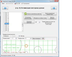

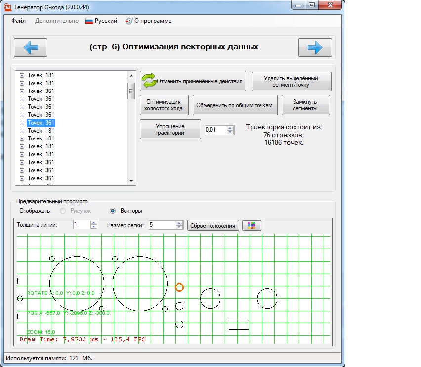

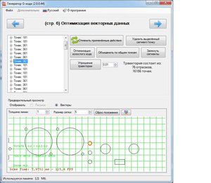

Сергей, приветствую!

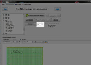

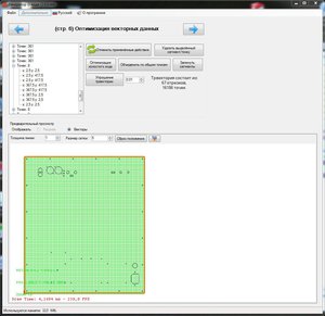

Пробую мучить Dxf файлы (v44). Пока выяснилось следующее: Если при подготовке (стр. 6) произвести "оптимизацию" и "объединить по общим точкам", то объединение все равно будет неполным: квадрат будет иметь 8 точек по углам (4 отрезка)
8 точек.JPG (2486 просмотров) <a class='original' href='./download/file.php?id=104468&mode=view' target=_blank>Загрузить оригинал (197.28 КБ)</a>
И код УП тоже будет с повторяющимися точками и командами:
8 точек 2.JPG (2486 просмотров) <a class='original' href='./download/file.php?id=104469&mode=view' target=_blank>Загрузить оригинал (85.77 КБ)</a>
Хотелось бы как то поправить...
И еще, прямые отрезки программа распознает отлично, а вот окружности по-прежнему рисует маленькими отрезками. И получается, на отверстие 3мм приходится 361 точка.
361 точка.jpg (2486 просмотров) <a class='original' href='./download/file.php?id=104470&mode=view' target=_blank>Загрузить оригинал (173.62 КБ)</a>
Будут ли продолжены работы по этому поводу? Спасибо!

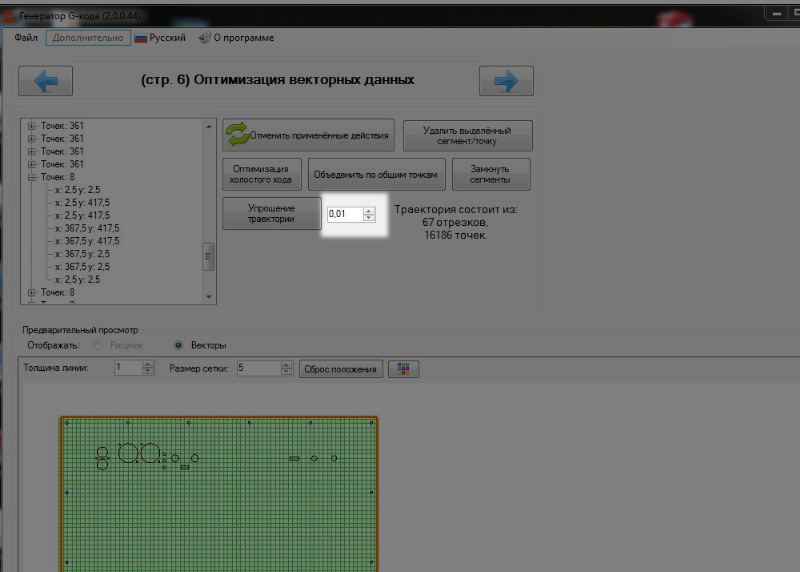

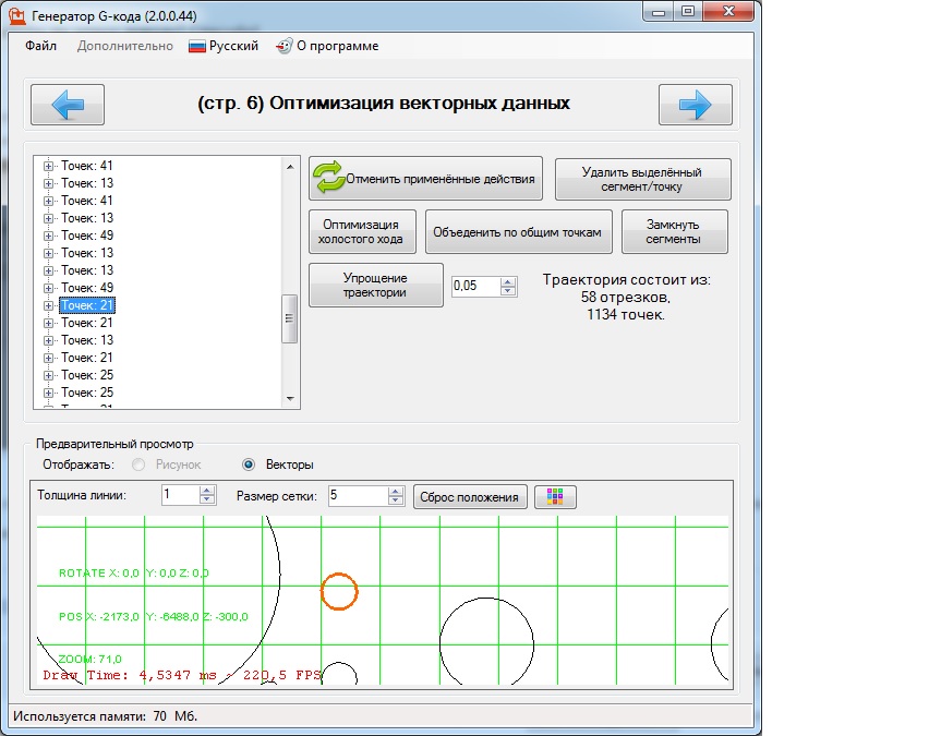

Оптимизацию, конечно доделаю, по возможности, и наличии свободного времени... :-)
А количество точек в окружности можно оптимизировать, с помощью вот того параметра:
2017-02-26_151626.jpg (2482 просмотра) <a class='original' href='./download/file.php?id=104471&mode=view' target=_blank>Загрузить оригинал (210.6 КБ)</a>
При использовании данного параметра, ориентироваться нужно на самый маленький круг, т.к. при превышении значения круг превратиться в начале в шестигранник, потом в квадрат, потом в треугольник, и схлопнется в точку :-)

selenur писал(а):При использовании данного параметра, ориентироваться нужно на самый маленький круг, т.к. при превышении значения круг превратиться в начале в шестигранник, потом в квадрат, потом в треугольник, и схлопнется в точку :-)
Спасибо, получилось!
21 точка.jpg (2478 просмотров) <a class='original' href='./download/file.php?id=104474&mode=view' target=_blank>Загрузить оригинал (139.91 КБ)</a>

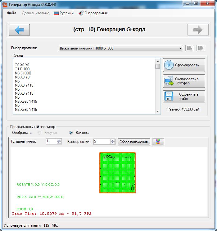

Для этого по идее достаточно только правильно заполнить профиль станка, и всё.... И на выходе будет сразу рабочий G-код.
Немного не так описал. Нужно во всей УП прописать , чтобы при опускании Z 1,700 бормашинка (шпиндель)включалась командой М03, а при Z+10 выключалась командой М05. Для того чтобы при переходах от вектора к вектору не царапать изделие.
И еще вопрос. как сделать чтоба замкнутый вектор был как бы за штрихован.В Арткаме я задаю шаг и наклон штриховки.
Юрий 333 писал(а):как сделать чтоба замкнутый вектор был как бы за штрихован.В Арткаме я задаю шаг и наклон штриховки.
Пока это не реализовано :wik: только в планах...
Юрий 333 писал(а):Нужно во всей УП прописать , чтобы при опускании Z 1,700 бормашинка (шпиндель)включалась командой М03, а при Z+10 выключалась командой М05. Для того чтобы при переходах от вектора к вектору не царапать изделие.
Приведи пример правильного G-кода который тебе нужен, который гравирует например 2 отдельных квадрата, а я набросаю профиль :-)

Вот пример Арткам + блокнот
:1248
N20G91G28X0Y0Z0
N30G40G17G80G49
N40T1M6
N50G90G54
N60G43Z3.500H1
N70G0X0.000Y0.000S20000M3
N80G0X0.000Y0.012Z3.500
N90M03M03G1Z-0.100F60.0
N100G1X16.933F600.0
N110Y16.522
N120X0.000
N130Y0.012
N140M05G0Z3.500
N150G0X24.393Y0.000
N160M03G1Z-0.100F60.0
N170G1X41.326F600.0
N180Y16.510
N190X24.393
N200Y0.000
N210M05G0Z3.500
N220G0X0.000
N230G28G91Z0
N240G49H0
N250G28X0Y0
N260M30
