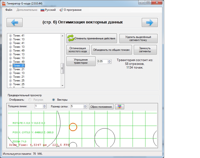

Пробую мучить Dxf файлы (v44). Пока выяснилось следующее: Если при подготовке (стр. 6) произвести "оптимизацию" и "объединить по общим точкам", то объединение все равно будет неполным: квадрат будет иметь 8 точек по углам (4 отрезка)
8 точек.JPG (2583 просмотра) <a class='original' href='./download/file.php?id=104468&mode=view' target=_blank>Загрузить оригинал (197.28 КБ)</a>
И код УП тоже будет с повторяющимися точками и командами:
8 точек 2.JPG (2583 просмотра) <a class='original' href='./download/file.php?id=104469&mode=view' target=_blank>Загрузить оригинал (85.77 КБ)</a>
Хотелось бы как то поправить...
И еще, прямые отрезки программа распознает отлично, а вот окружности по-прежнему рисует маленькими отрезками. И получается, на отверстие 3мм приходится 361 точка.
361 точка.jpg (2583 просмотра) <a class='original' href='./download/file.php?id=104470&mode=view' target=_blank>Загрузить оригинал (173.62 КБ)</a>
Будут ли продолжены работы по этому поводу? Спасибо!

Оптимизацию, конечно доделаю, по возможности, и наличии свободного времени... :-)
А количество точек в окружности можно оптимизировать, с помощью вот того параметра:
2017-02-26_151626.jpg (2579 просмотров) <a class='original' href='./download/file.php?id=104471&mode=view' target=_blank>Загрузить оригинал (210.6 КБ)</a>
При использовании данного параметра, ориентироваться нужно на самый маленький круг, т.к. при превышении значения круг превратиться в начале в шестигранник, потом в квадрат, потом в треугольник, и схлопнется в точку :-)

selenur писал(а):При использовании данного параметра, ориентироваться нужно на самый маленький круг, т.к. при превышении значения круг превратиться в начале в шестигранник, потом в квадрат, потом в треугольник, и схлопнется в точку :-)
Спасибо, получилось!
21 точка.jpg (2575 просмотров) <a class='original' href='./download/file.php?id=104474&mode=view' target=_blank>Загрузить оригинал (139.91 КБ)</a>
