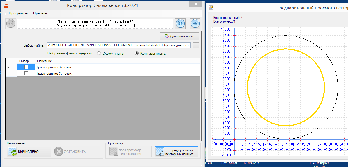

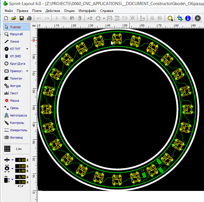

Ну в принципе из спринта можно получить траекторию платы из моей программы, например вот такая плата:
1111.png (4186 просмотров) <a class='original' href='./download/file.php?id=143879&mode=view' target=_blank>Загрузить оригинал (103.61 КБ)</a>
Вполне нормально получает контуры платы:
22222.png (4186 просмотров) <a class='original' href='./download/file.php?id=143880&mode=view' target=_blank>Загрузить оригинал (38.6 КБ)</a>

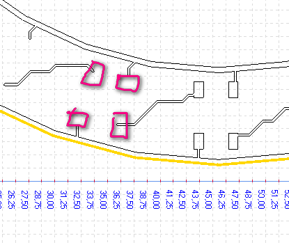

С преобразованием самой схемы, есть ещё мелкие косяки, типа повернутых контактных площадок:
33333.png (4186 просмотров) <a class='original' href='./download/file.php?id=143881&mode=view' target=_blank>Загрузить оригинал (16.91 КБ)</a>
Которые пока отсутствуют...

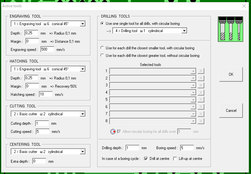

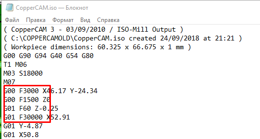

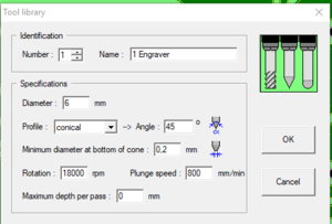

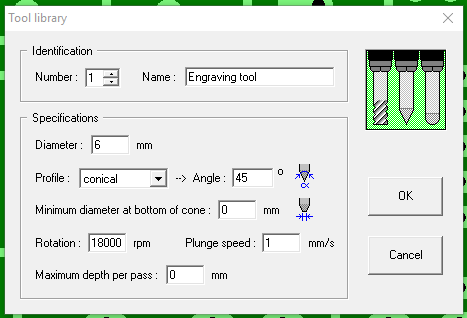

Добрый день. В процессе рассмотрения данного способа создания плат, возник вопрос, каким способом CopperCAM выставляет скорости в УП? Я не нашел где выставляются в настройках CopperCAM'а эти скорости, но они сильно завышены и стартовать на таких скоростях не хочется, да и глупо это. В качестве платы взял пример из папки CopperCAM.
В ручную править такие скорости нет желания, может где они и настраиваются по по первым сообщениям в начале темы где все рассказывалось я не нашел такого.
AndyBig
Сообщения: 3876
Репутация: 1121
Откуда: юг России
Сообщение AndyBig »
Как указали скорость 500 мм/сек в Копперкаме, так и получили 30000 мм/мин в G-коде :)
moonlight1
Сообщения: 27
Зарегистрирован: 24 сен 2018, 17:23
Сообщение moonlight1 »
AndyBig писал(а):Как указали скорость 500 мм/сек в Копперкаме, так и получили 30000 мм/мин в G-коде
ах тыж. глаза кривые) спасибо)) когда ставил не обратил внимание что мм/сек привык что в powermill мм/мин.

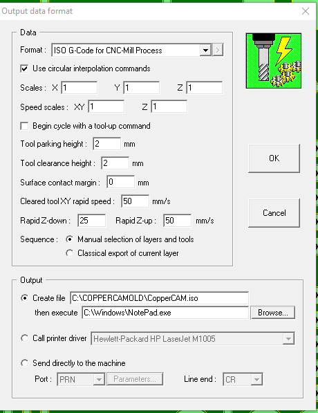

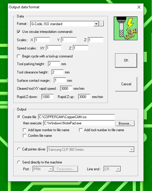

тогда вопрос: получается скорость опускания до Z0 1500 это фиксированная? Какие бы скорости в настройках не ставил она не меняется.
AndyBig
Сообщения: 3876
Репутация: 1121
Откуда: юг России
Сообщение AndyBig »
1500 - это скорость быстрого опускания до границы платы, эта скорость (как и высота границы платы и безопасная высота для холостых перемещений) настраивается в параметрах вывода - параметр Rapid Z-down:
295.jpg (3762 просмотра) <a class='original' href='./download/file.php?id=147039&mode=view' target=_blank>Загрузить оригинал (162.61 КБ)</a>
Кстати, единицы скорости можно изменить в меню Parameters -> Speed units :)

Если я все правильно понял то:
1. Cleared tool XY rapid speed это скорость передвижения фрезы на безопасной высоте над текстолитом
2. Rapid Z-down - это скорость опускания фрезы к текстолиту, а Rapid Z-up соответственно скорость подъема на безопасную высоту

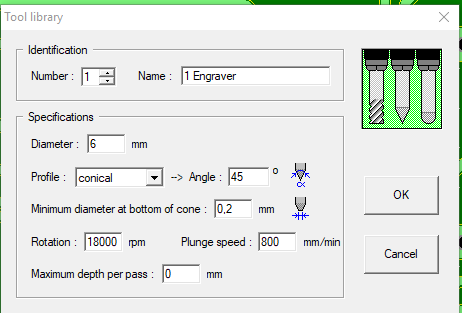

Если Rapid Z-down это скорость с которой фреза идет до текстолита, тогда Plunge speed это скорость врезания? Непосредственно та скорость с которой фреза зайдет в текстолит от 0 по Z? Или что за зверь? Если все я правильно понял то, по скоростям примерно сориентировать можете? Гравер такой AJ63010 2T=1; 2A=30; D=6; L=40. Размеры: 2T - диаметр площадки; 2A - угол рабочей части; D - диаметр хвостовика; L - общая длина.
Обороты думаю 18000 об/мин поставить, скорость врезания в текстолит (Plunge speed) наверное 800 мм/мин, скорость гравировки (Engraving speed) 1500 мм/мин, скорость опускания до Z0 (Rapid Z-down) 1000 мм/мин, подъем на безопасную (Rapid Z-up) и движения на безопасной (Cleared tool XY rapid speed) 3000 мм/мин, заглубление наверное 0.1 мм для начала.
AndyBig
Сообщения: 3876
Репутация: 1121
Откуда: юг России
Сообщение AndyBig »
moonlight1 писал(а):Plunge speed это скорость врезания? Непосредственно та скорость с которой фреза зайдет в текстолит от 0 по Z?
Да, именно :)
moonlight1 писал(а):по скоростям примерно сориентировать можете?
От станка зависит. Вообще миллиметровой фрезой (гравером) вполне можно гравировать на таких скоростях, но у меня, например, на такой скорости шпиндель "болтается" и на резких поворотах получаются зарезы.

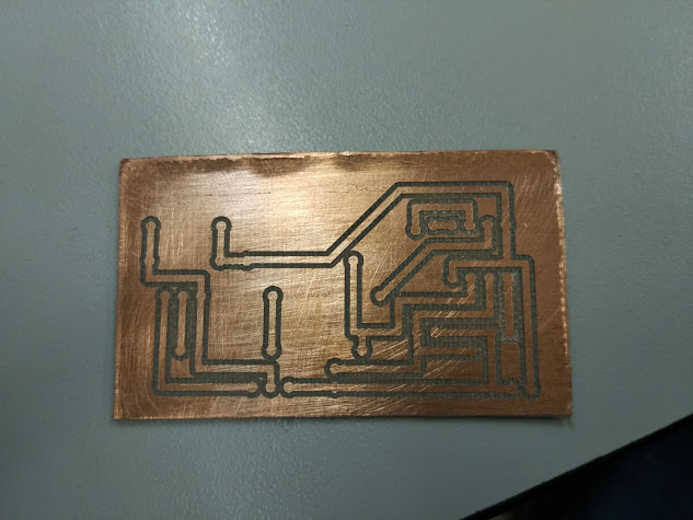

Upd1
Вот что получилось. Заглубление надо делать меньше. А в целом по мне очень не плохо 15000 об/мин, скорость заглубления 500 мм/мин, скорость реза 1000 мм/мин

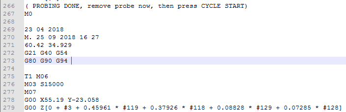

Upd2

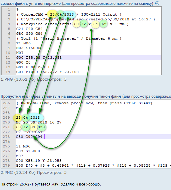

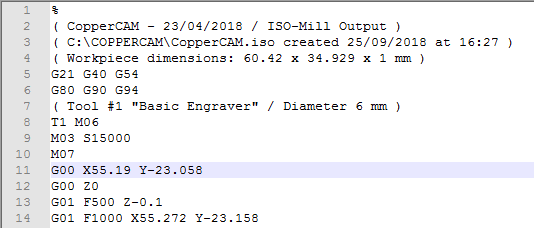

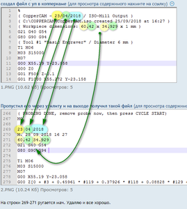

Вылез баг при работе утилиты PCBZCorrect-3.0.7 На строки 269-271 ругается мач. Удаляю и все хорошо.
moonlight1 писал(а):На строки 269-271 ругается мач. Удаляю и все хорошо.
как можешь заметить, утилита так переварила коментарии:
2018-09-25_150248.png (3698 просмотров) <a class='original' href='./download/file.php?id=147137&mode=view' target=_blank>Загрузить оригинал (71.11 КБ)</a>
AndyBig
Сообщения: 3876
Репутация: 1121
Откуда: юг России
Сообщение AndyBig »
Да, PCBZCorrect не умеет работать с комментариями.
