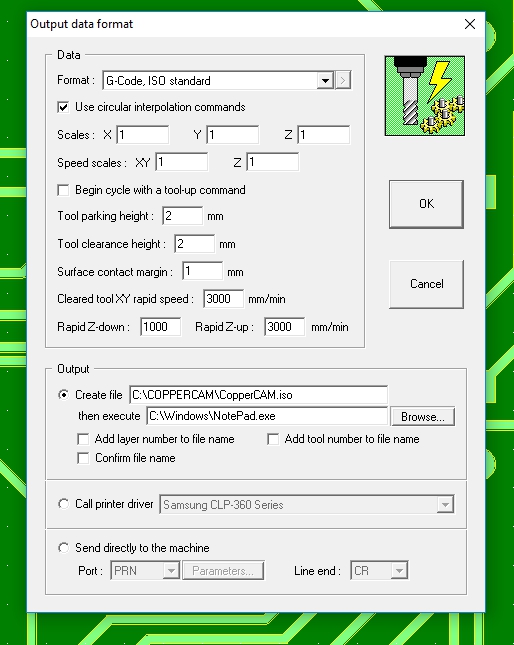

Добрый день. В процессе рассмотрения данного способа создания плат, возник вопрос, каким способом CopperCAM выставляет скорости в УП? Я не нашел где выставляются в настройках CopperCAM'а эти скорости, но они сильно завышены и стартовать на таких скоростях не хочется, да и глупо это. В качестве платы взял пример из папки CopperCAM.
В ручную править такие скорости нет желания, может где они и настраиваются по по первым сообщениям в начале темы где все рассказывалось я не нашел такого.

Сообщение AndyBig »
Как указали скорость 500 мм/сек в Копперкаме, так и получили 30000 мм/мин в G-коде :)

тогда вопрос: получается скорость опускания до Z0 1500 это фиксированная? Какие бы скорости в настройках не ставил она не меняется.

Сообщение AndyBig »
1500 - это скорость быстрого опускания до границы платы, эта скорость (как и высота границы платы и безопасная высота для холостых перемещений) настраивается в параметрах вывода - параметр Rapid Z-down:
295.jpg (3255 просмотров) <a class='original' href='./download/file.php?id=147039&sid=d68ea1f5391a284ada899697253c9bc9&mode=view' target=_blank>Загрузить оригинал (162.61 КБ)</a>
Кстати, единицы скорости можно изменить в меню Parameters -> Speed units :)

Если я все правильно понял то:
1. Cleared tool XY rapid speed это скорость передвижения фрезы на безопасной высоте над текстолитом
2. Rapid Z-down - это скорость опускания фрезы к текстолиту, а Rapid Z-up соответственно скорость подъема на безопасную высоту
Если Rapid Z-down это скорость с которой фреза идет до текстолита, тогда Plunge speed это скорость врезания? Непосредственно та скорость с которой фреза зайдет в текстолит от 0 по Z? Или что за зверь? Если все я правильно понял то, по скоростям примерно сориентировать можете? Гравер такой AJ63010 2T=1; 2A=30; D=6; L=40. Размеры: 2T - диаметр площадки; 2A - угол рабочей части; D - диаметр хвостовика; L - общая длина.
Обороты думаю 18000 об/мин поставить, скорость врезания в текстолит (Plunge speed) наверное 800 мм/мин, скорость гравировки (Engraving speed) 1500 мм/мин, скорость опускания до Z0 (Rapid Z-down) 1000 мм/мин, подъем на безопасную (Rapid Z-up) и движения на безопасной (Cleared tool XY rapid speed) 3000 мм/мин, заглубление наверное 0.1 мм для начала.

Сообщение AndyBig »
moonlight1 писал(а):Plunge speed это скорость врезания? Непосредственно та скорость с которой фреза зайдет в текстолит от 0 по Z?
Да, именно :)
moonlight1 писал(а):по скоростям примерно сориентировать можете?
От станка зависит. Вообще миллиметровой фрезой (гравером) вполне можно гравировать на таких скоростях, но у меня, например, на такой скорости шпиндель "болтается" и на резких поворотах получаются зарезы.
