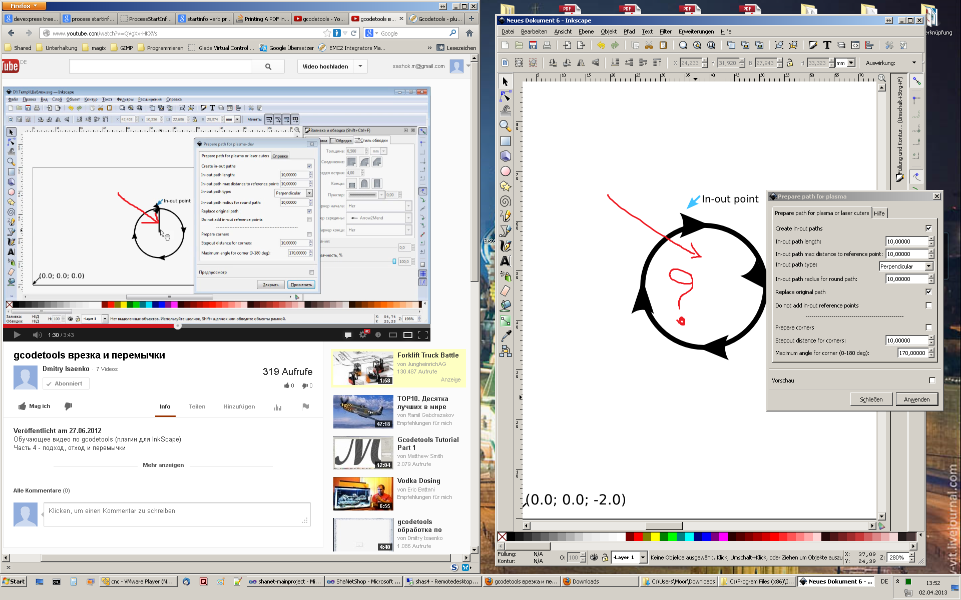

привет всем. у меня тут проблемка))) из ютуба беру пример с перемычками. у меня линия подхода/отхода не генеруется
всё как в примере только линия не появлятся (4014 просмотров) <a class='original' href='./download/file.php?id=13456&mode=view' target=_blank>Загрузить оригинал (756.08 КБ)</a>

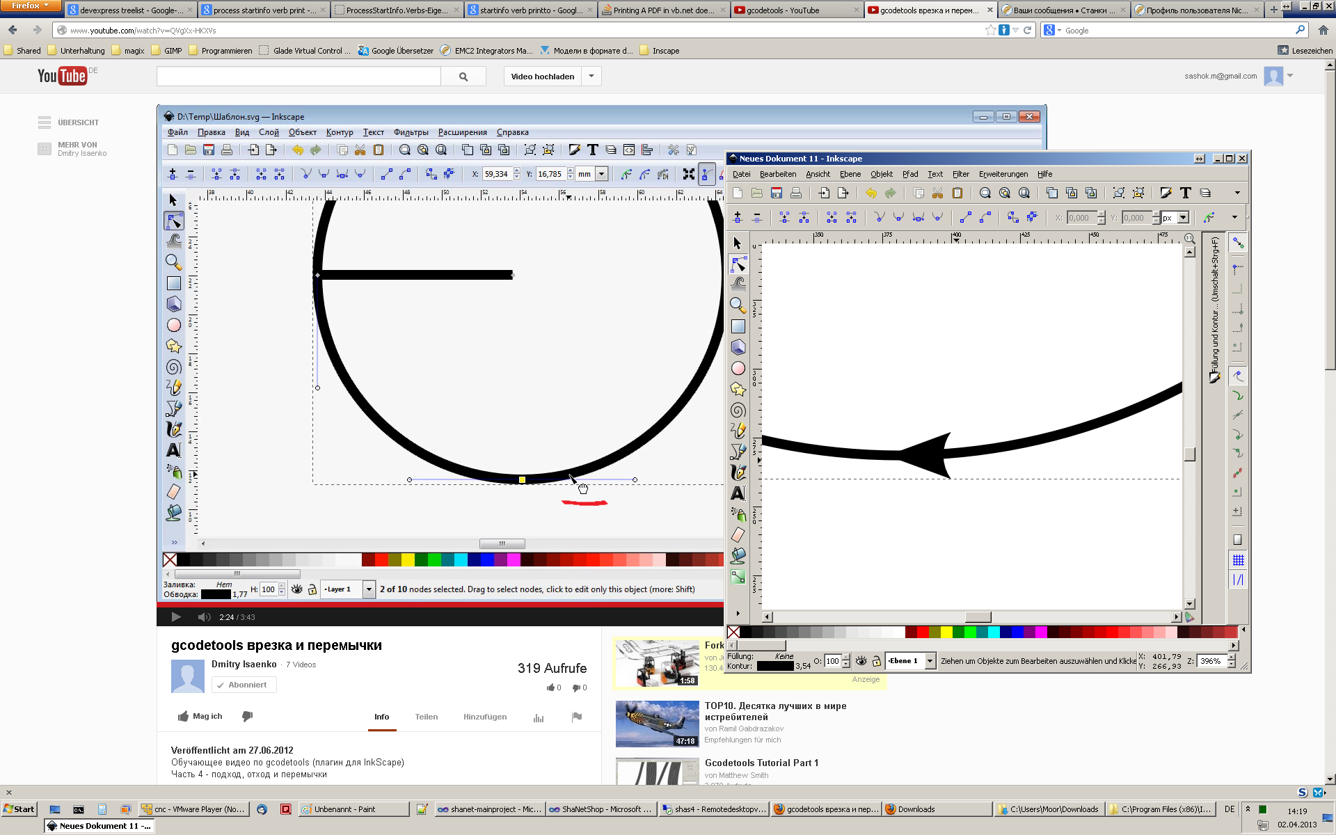

и еще когда делаю перемычки из тогоже примера ..не могу добавить узлы. у меня даже рука не появлятся .
ruka.png (4011 просмотров) <a class='original' href='./download/file.php?id=13457&mode=view' target=_blank>Загрузить оригинал (469.19 КБ)</a>
byalex
Сообщения: 197
Зарегистрирован: 29 янв 2013, 18:50
Re: Gcodetools - plug-in Inkscape для экспорта в Gcode
Сообщение byalex »
byalex писал(а):и еще когда делаю перемычки из тогоже примера ..не могу добавить узлы. у меня даже рука не появлятся .
path создан))) сначала создать path. в примере просто об этом не говорится))
А это у тебя "контур" или "окружность" в статус баре что внизу окна написано? Если окружность - то сделай Ctrl+Shift+C - или Контур - Оконтурить.

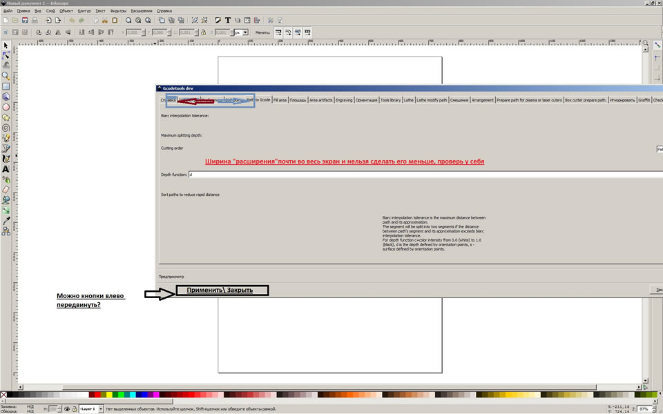

читал-читал-читал..... и забыл ту страницу, где идет речь об оптимизации траектории: у меня отвод/подвод (вверх-вниз) инструмента происходит на каждом замкнутом векторе из одного пространства "выборки" :( .
Каким образом можно "руками" это убрать? ... или может в gcodetools-dev есть где-то "незаметная" галочка?
:thinking:
Fedorrr
Сообщения: 7
Зарегистрирован: 29 апр 2013, 16:16
Сообщение Fedorrr »
еще вспомнил: dev версия "не слушается" изменений по ширине- вылезает в ширину на весь экран. по высоте на половину экрана.... как исправить? :hammer:
Fedorrr писал(а):читал-читал-читал..... и забыл ту страницу, где идет речь об оптимизации траектории: у меня отвод/подвод (вверх-вниз) инструмента происходит на каждом замкнутом векторе из одного пространства "выборки" .
не галочки пока такой нет...... можно постпроцессором попробовать все это убрать... но не просто...
Fedorrr писал(а):еще вспомнил: dev версия "не слушается" изменений по ширине- вылезает в ширину на весь экран. по высоте на половину экрана.... как исправить?
А что ты в ней открываешь, просто gcdetools-dev? Там все вкладки от всех расширений. Надо сначала сделать новые inx через python create_inx.py и потом появится новый "каталог" Gcodetools-dev в расширениях.
Fedorrr
Сообщения: 7
Сообщение Fedorrr »
В расширениях Этот каталог есть :) ..... Вижу все вкладки. Сделать (этот_plugin) "уже" нельзя, "шире" можно... ? ...может подправите dev, чтоб вкладки за "стрелками прятались"... экран у меня широкий, но как-то неудобно: "dev" перекрывает изображение, а когда его сдвигаешь(чтоб Path2Gcode-FillArea оставались в поле зрения), кнопки "Закрыть/ПРименить" прячутся справа.... или может "Закрыть/ПРименить" слева поставите? :)
ничего не понимаю, сделай скриншот :)
Fedorrr
Сообщения: 7
Сообщение Fedorrr »
:think: ..приложил prinscreen: расширение gcodetools-dev занимает экран полностью, когда смещаешь его в сторону (вправо, чтобы была видна вкладка path2gcode ) кнопки "закрыть/применить" уходят из кадра :(
принтскрин inkscape (3787 просмотров) <a class='original' href='./download/file.php?id=14277&mode=view' target=_blank>Загрузить оригинал (64.32 КБ)</a>
принтскрин inkscape
Я же говорю, этот пункт не надо открывать. Должна появиться новая группа с названием Gcodetools-dev, а не просто отдельный пункт. В этом окне, которое на скрине, все вкладки со всех возможных функций Gcodetools. Если ты выполнил python create_inx.py - и скопировал все новые inx файлы, то у тебя должна появиться новая группа в расширениях.
Сделай скрин менюшки.
Fedorrr
Сообщения: 7
Сообщение Fedorrr »
ага :-) python create_inx.py не сделал.... Тепереча стало "как надо" ... хотя простое копирование "оригинальных" dev файлов из launchpad.net в extensions давало более удобный вид(см.выше), только бы кнопочки переставить на другую сторону.... Oк, будем пользоваться "as is" :)
