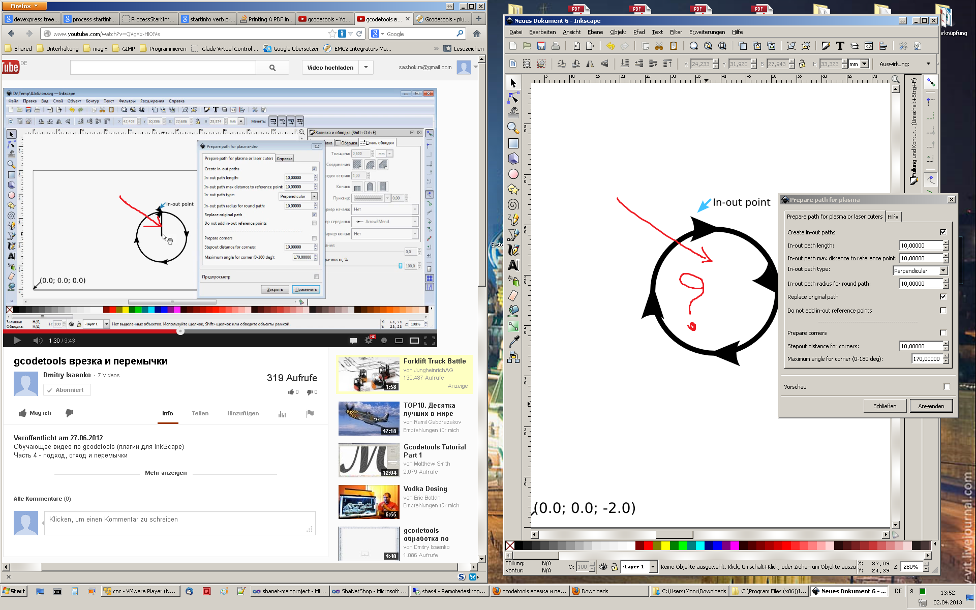

привет всем. у меня тут проблемка))) из ютуба беру пример с перемычками. у меня линия подхода/отхода не генеруется
всё как в примере только линия не появлятся (4226 просмотров) <a class='original' href='./download/file.php?id=13456&sid=3bf731206dd7063eeda3a975a185632f&mode=view' target=_blank>Загрузить оригинал (756.08 КБ)</a>

и еще когда делаю перемычки из тогоже примера ..не могу добавить узлы. у меня даже рука не появлятся .
ruka.png (4223 просмотра) <a class='original' href='./download/file.php?id=13457&sid=3bf731206dd7063eeda3a975a185632f&mode=view' target=_blank>Загрузить оригинал (469.19 КБ)</a>
byalex
Сообщения: 197
Зарегистрирован: 29 янв 2013, 18:50
Re: Gcodetools - plug-in Inkscape для экспорта в Gcode
Сообщение byalex »
byalex писал(а):и еще когда делаю перемычки из тогоже примера ..не могу добавить узлы. у меня даже рука не появлятся .
path создан))) сначала создать path. в примере просто об этом не говорится))
А это у тебя "контур" или "окружность" в статус баре что внизу окна написано? Если окружность - то сделай Ctrl+Shift+C - или Контур - Оконтурить.
