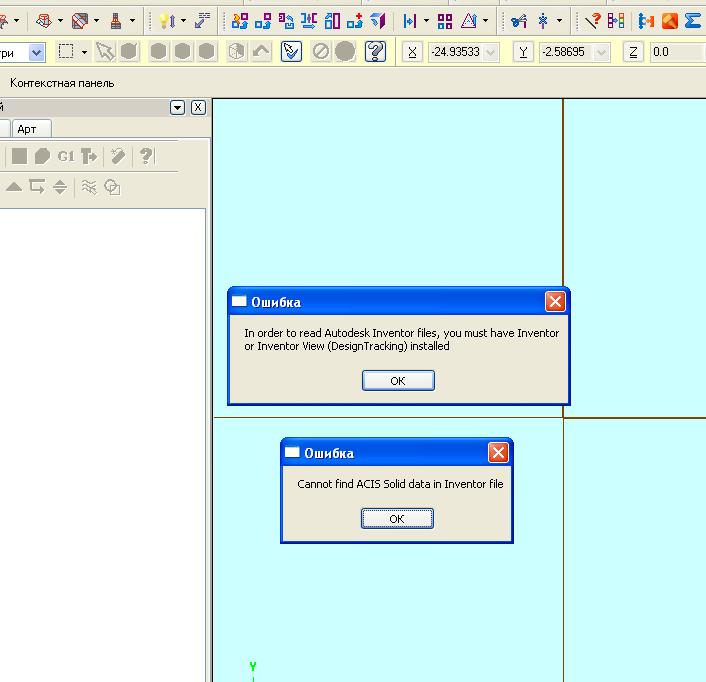

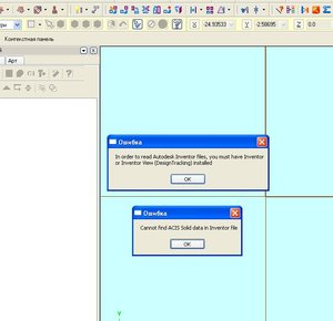

Re: Бюджетный ЧПУ 1150(2000) х 660(1250) мм с пос. модерниза
типо говорит нет твердых тел. Сотри АртКам и Инвентер ставь путные проги.

aftaev писал(а):типо говорит нет твердых тел. Сотри АртКам и Инвентер ставь путные проги.
это какая прога говорит такое? что нет твердых тел.
спруткам увидел детальку . осталось с ним разобраться.оно как раз для подобных работ сделано. арткам как я понял для дизайнеров арт.
http://www.zavetrom.ru
master_70 писал(а):это какая прога говорит такое? что нет твердых тел.
МастерКам

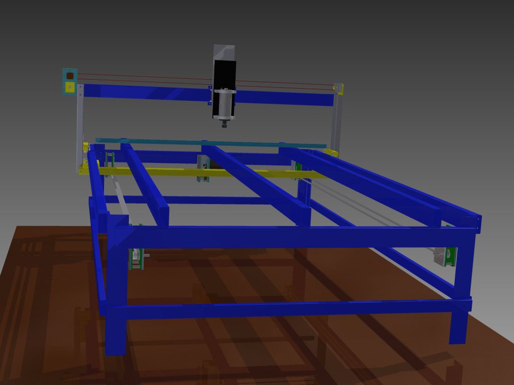

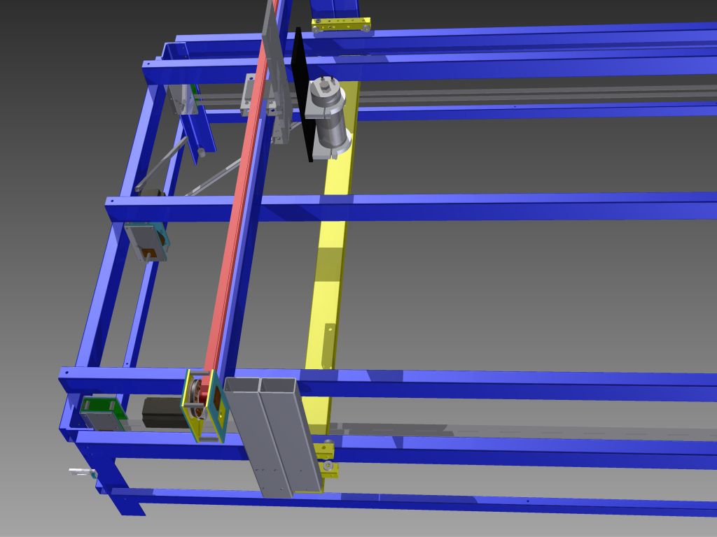

вот почти готовый проект второй модернизации станка с рабочей областью с 2040х665 на 2060х1450 .
много еще надо дорисовать отверстий крепежа и сделать распечатки чертежей после этого. на в общем оно готово
станок модернизация2.jpg.jpg (2863 просмотра) <a class='original' href='./download/file.php?id=8217&mode=view' target=_blank>Загрузить оригинал (51.06 КБ)</a>

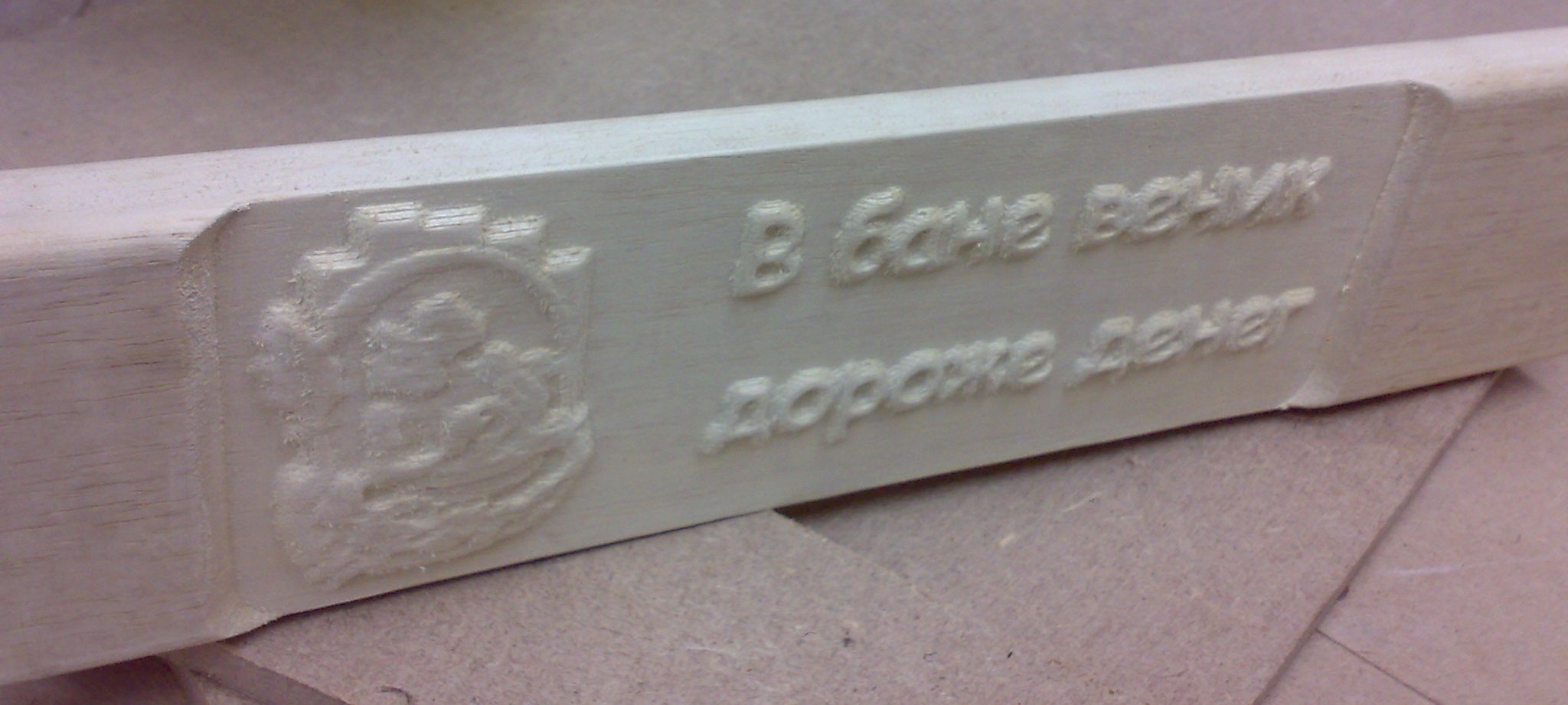

А пок станок работает на 4 ку . единственный на данный момент недочет -это не хватает жесткости у портала Z . но после модернизации заменой все встанет на свои места. да и Фрезер уже дышит наладом. вот вот сдохнет. 1 раз уже реанимировал. немного клинанул после долгой работы (9 ч за день отработал ) ,тихохонько его руками разработал . вроде работает пока что .сегодня баловался . и сделал в черновом варианте табличку в уменьшено варианте . Остановил . не стал делать чистовую обработку. ждать не охото было.
280920122178.jpg (2863 просмотра) <a class='original' href='./download/file.php?id=8218&mode=view' target=_blank>Загрузить оригинал (210.32 КБ)</a>
Портал надо укреплять, уж больно большой он стал. Может хотя бы косынок вдоль Х добавить. А то его винтом скручивать сильно будет.
Да и на столе косынки не помешают, хотя бы на внутренних рейках.

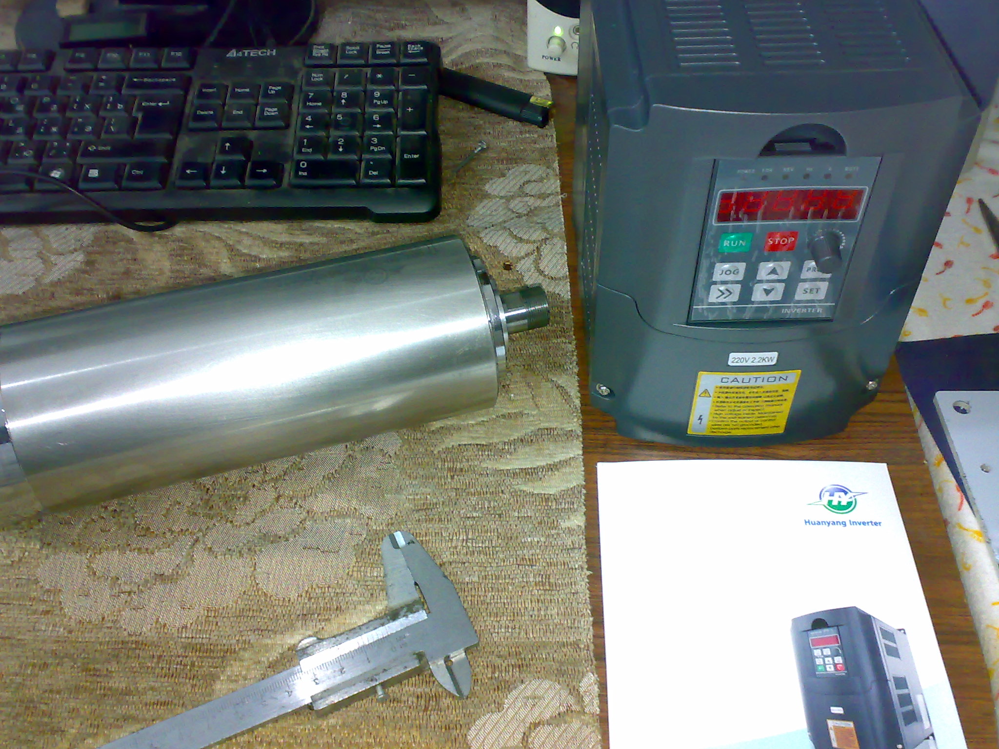

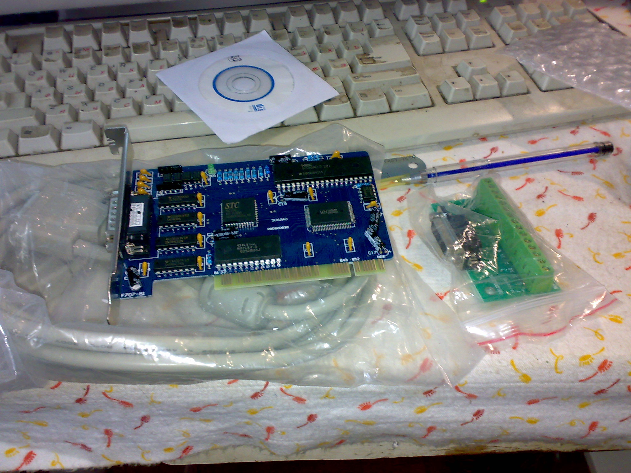

наконецто пришло почти все . можно начинать продолжать модернизацию станка..
собственно вот оно что пришло
инвертор и шпиндель на 2.2
061020122187.jpg (2738 просмотров) <a class='original' href='./download/file.php?id=8371&mode=view' target=_blank>Загрузить оригинал (603.52 КБ)</a>
плата НС будем после модернизации юзать
061020122188.jpg (2738 просмотров) <a class='original' href='./download/file.php?id=8372&mode=view' target=_blank>Загрузить оригинал (572.1 КБ)</a>

подскажите как настроить инвертор.??
