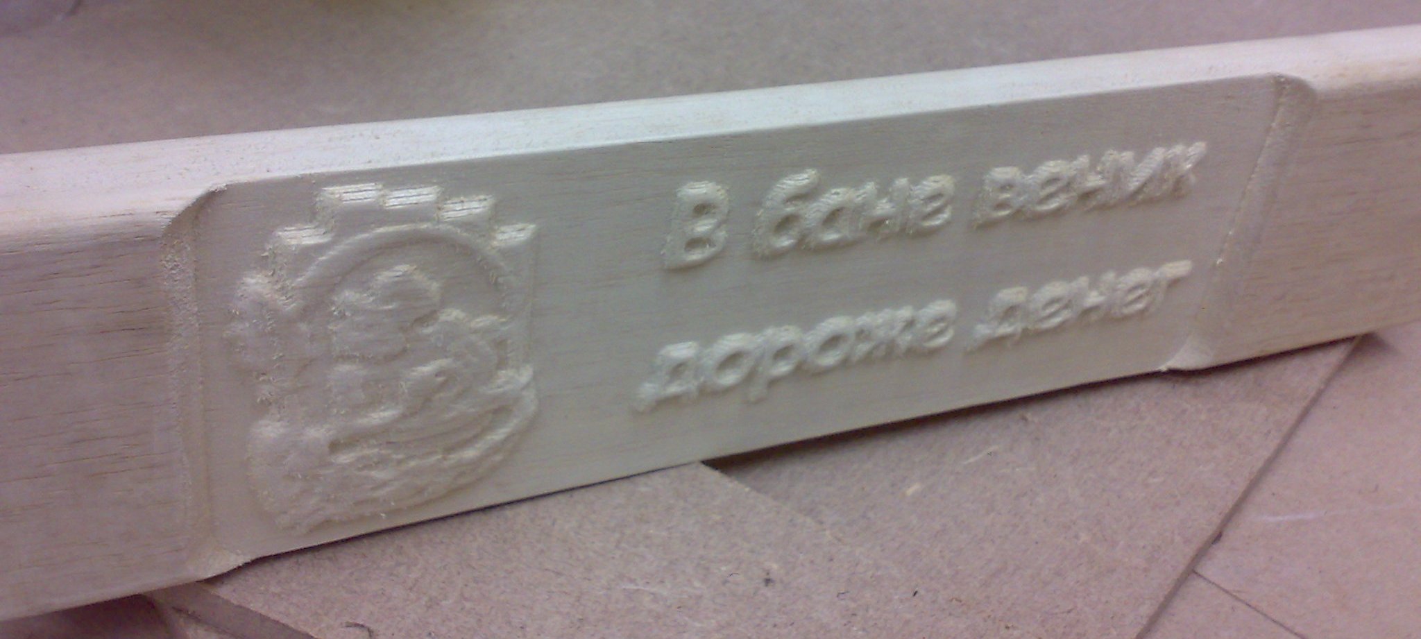

А пок станок работает на 4 ку . единственный на данный момент недочет -это не хватает жесткости у портала Z . но после модернизации заменой все встанет на свои места. да и Фрезер уже дышит наладом. вот вот сдохнет. 1 раз уже реанимировал. немного клинанул после долгой работы (9 ч за день отработал ) ,тихохонько его руками разработал . вроде работает пока что .сегодня баловался . и сделал в черновом варианте табличку в уменьшено варианте . Остановил . не стал делать чистовую обработку. ждать не охото было.

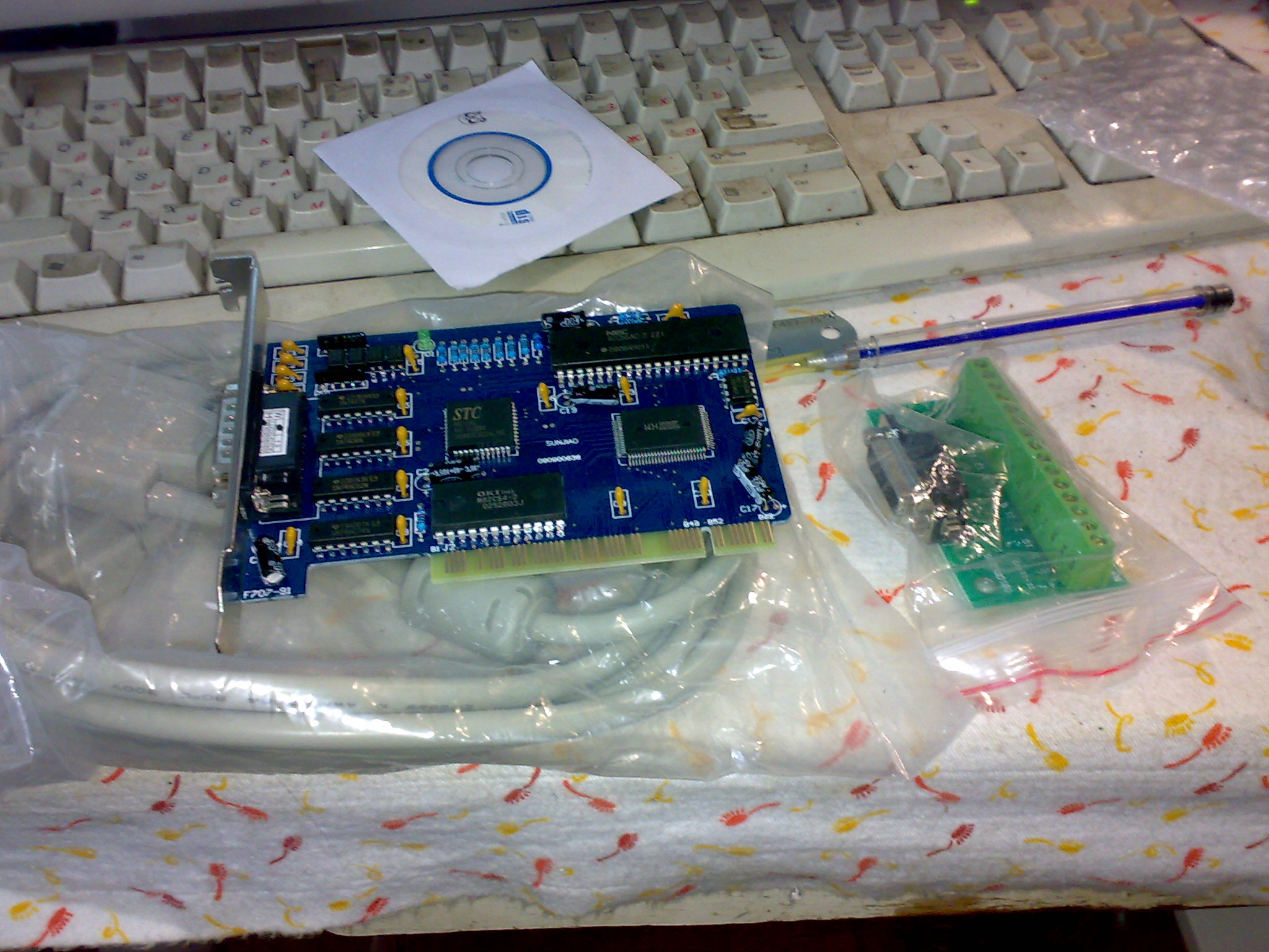

наконецто пришло почти все . можно начинать продолжать модернизацию станка..
собственно вот оно что пришло
инвертор и шпиндель на 2.2
061020122187.jpg (2845 просмотров) <a class='original' href='./download/file.php?id=8371&mode=view' target=_blank>Загрузить оригинал (603.52 КБ)</a>
плата НС будем после модернизации юзать
061020122188.jpg (2845 просмотров) <a class='original' href='./download/file.php?id=8372&mode=view' target=_blank>Загрузить оригинал (572.1 КБ)</a>
пршла еще помпа ь. набор цанг 10 шт от1 до 10 мм
