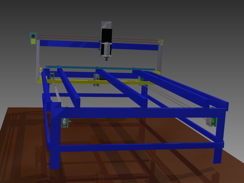

вот почти готовый проект второй модернизации станка с рабочей областью с 2040х665 на 2060х1450 .
много еще надо дорисовать отверстий крепежа и сделать распечатки чертежей после этого. на в общем оно готово

Re: Бюджетный ЧПУ 1150(2000) х 660(1250) мм с пос. модерниза
Портал надо укреплять, уж больно большой он стал. Может хотя бы косынок вдоль Х добавить. А то его винтом скручивать сильно будет.
Да и на столе косынки не помешают, хотя бы на внутренних рейках.
