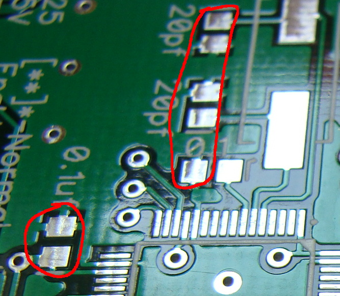

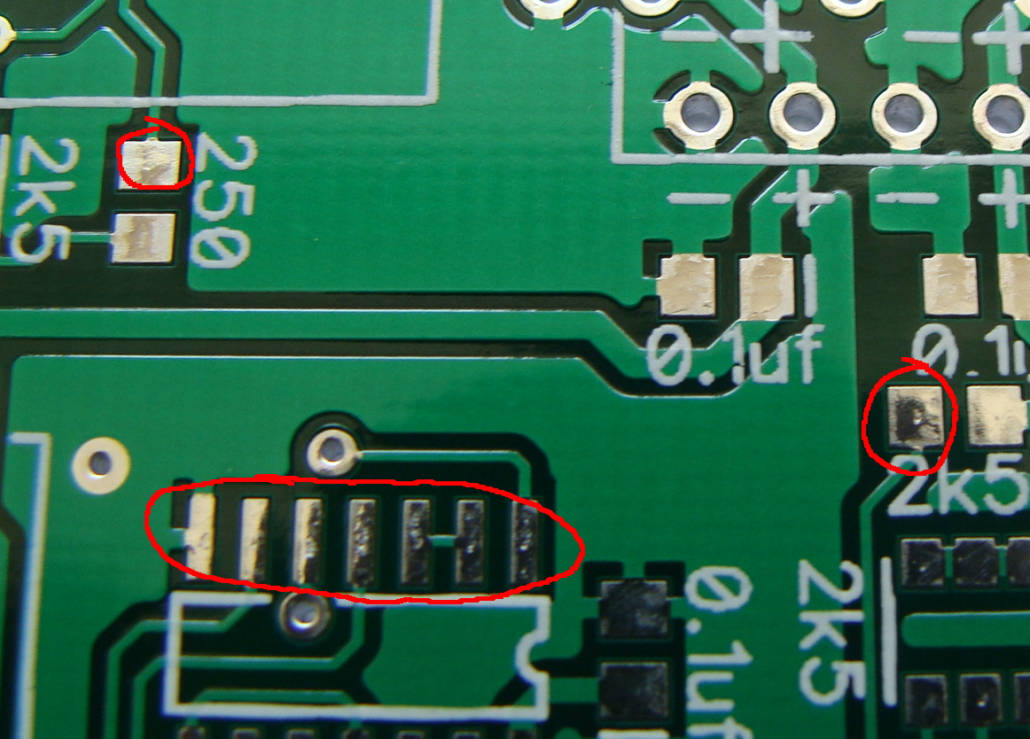

Это покрытие даже свежее не всяким флюсом нормально берется :) Когда-то я обжегся на этом. Вроде припой хорошо ложится на площадку, растекается по ней, но потом довольно легко отрывается. Из двух или трех хороших фирменных флюсов только один нормально подошел. К сожалению, уже не помню его марку.
Но выглядят платы с таким покрытием эффектно :)
Re: Цифровой фильтр для коррекции неравномерности импульсов
AndyBig писал(а):А вот по покрытию площадок вопрос - там что, иммерсионное золото? Если да, то зря...
Обычный припой - видно-же, что толщина гуляет. Скорее всего у фотика автобаланс белого так реагирует на зелёный фон.

Возможно, я фотографировал тем что было под рукой (мыльница), а так смотришь вроде плата луженая. Вот Михаил попробует запаять и отпишиться, а так гадать можно вечно.
AndyBig писал(а):Это покрытие даже свежее не всяким флюсом нормально берется Когда-то я обжегся на этом. Вроде припой хорошо ложится на площадку, растекается по ней, но потом довольно легко отрывается. Из двух или трех хороших фирменных флюсов только один нормально подошел. К сожалению, уже не помню его марку.
Все же надеюсь, что позолочены. Может быть такое поверх припоя?
Полагаю, найду подходящий флюс и температурный режим (как я понимаю - важно не разрушить золотую пленку).

UAVpilot писал(а):Скорее всего у фотика автобаланс белого так реагирует на зелёный фон.
Ну вроде бумага вокруг платы ровного бело-серого цвета, а у площадок явный желтоватый оттенок :)
michael-yurov писал(а):Все же надеюсь, что позолочены. Может быть такое поверх припоя?
Нет, золочения поверх припоя не может быть. Вообще золочение необходимо там, где нужна очень ровная поверхность площадок при автоматическом монтаже - например для BGA с очень мелким шагом, компонентов размерами 0402 и меньше и т.п. Для обычных плат гораздо практичнее обычное горячее лужение (HAL) :)

AndyBig писал(а): там что, иммерсионное золото? Если да, то зря...
похоже, обычное горячее лужение.
AndyBig писал(а):Обычные платы без каких-то тонкостей и особенностей :)
Это да. В России делают не хуже.
Но гораздо дороже :(
Сергей Саныч писал(а):похоже, обычное горячее лужение.
Причём среднего качества.

А платы когда заказывали что выбирали? Покрытие золотом может быть только если сами выбирали, за него и доплачивать нужно.
Скорее всего просто так на фотках получилось. Вот тоже как бы золотом отливает, но там покрытие просто олово.
