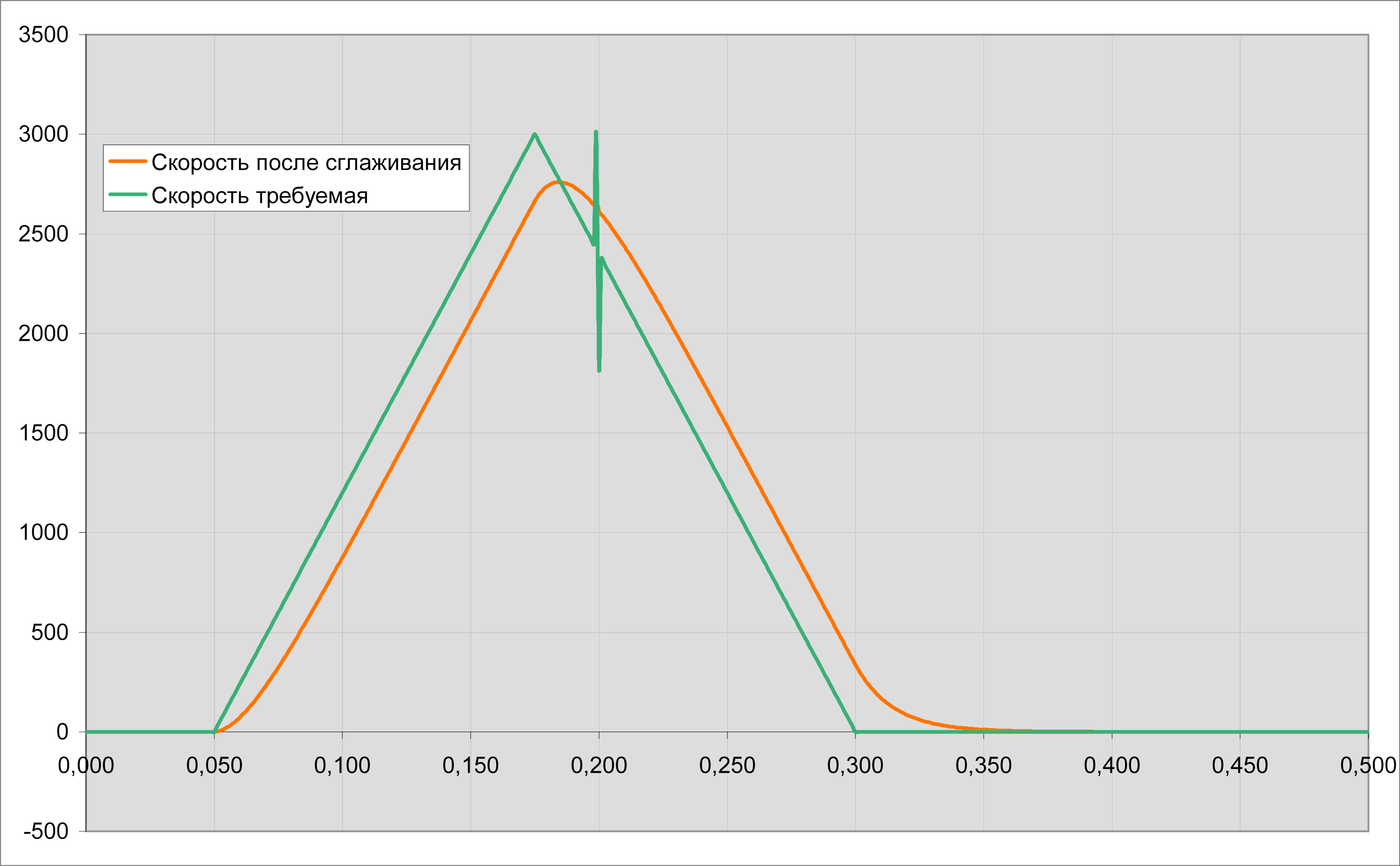

Давно придумал хитрое устройство на микроконтроллере, которое получает сигналы Step / Dir от контроллера или от LPT порта компьютера, и обрабатывает их так, чтобы сгладить неравномерность импульсов.
Более того - я его много лет назад собрал и использовал на своем первом станке в связке с TurboCNC (про Mach я тогда еще ничего не знал). Частоты Step были небольшие - в пределах 10 кГц.
Пару дней назад решил повторить проект, но уже более продвинутую версию с более мягкой и точной обработкой сигнала, и с учетом того, что частота Step может быть более 50 кГц.
Сутки потратил на расчеты, и получил оптимальную формулу фильтра. Получилось, что фильтр с легкостью проглотит провалы в несколько импульсов, сгладит всплески скорости и ускорения.

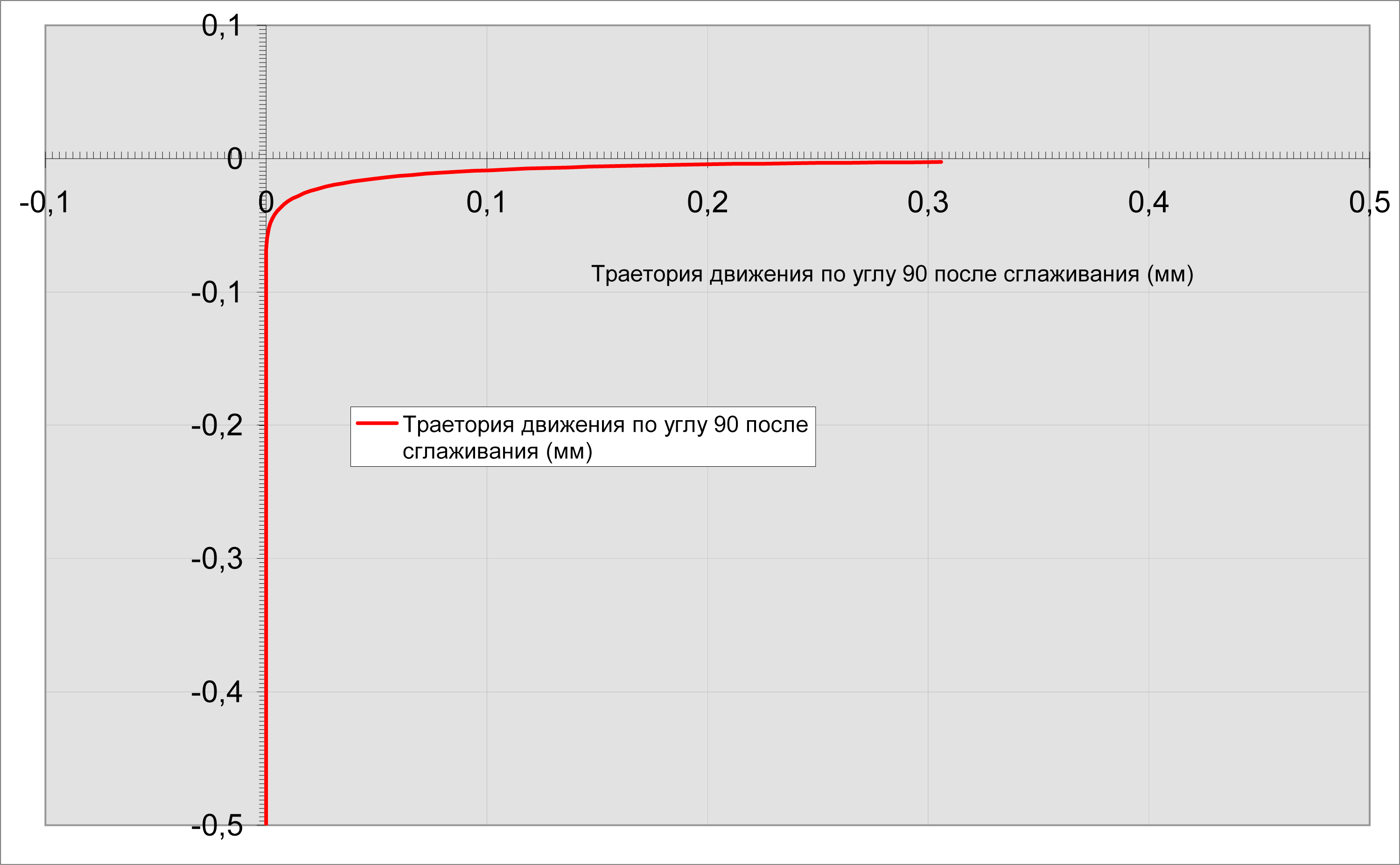

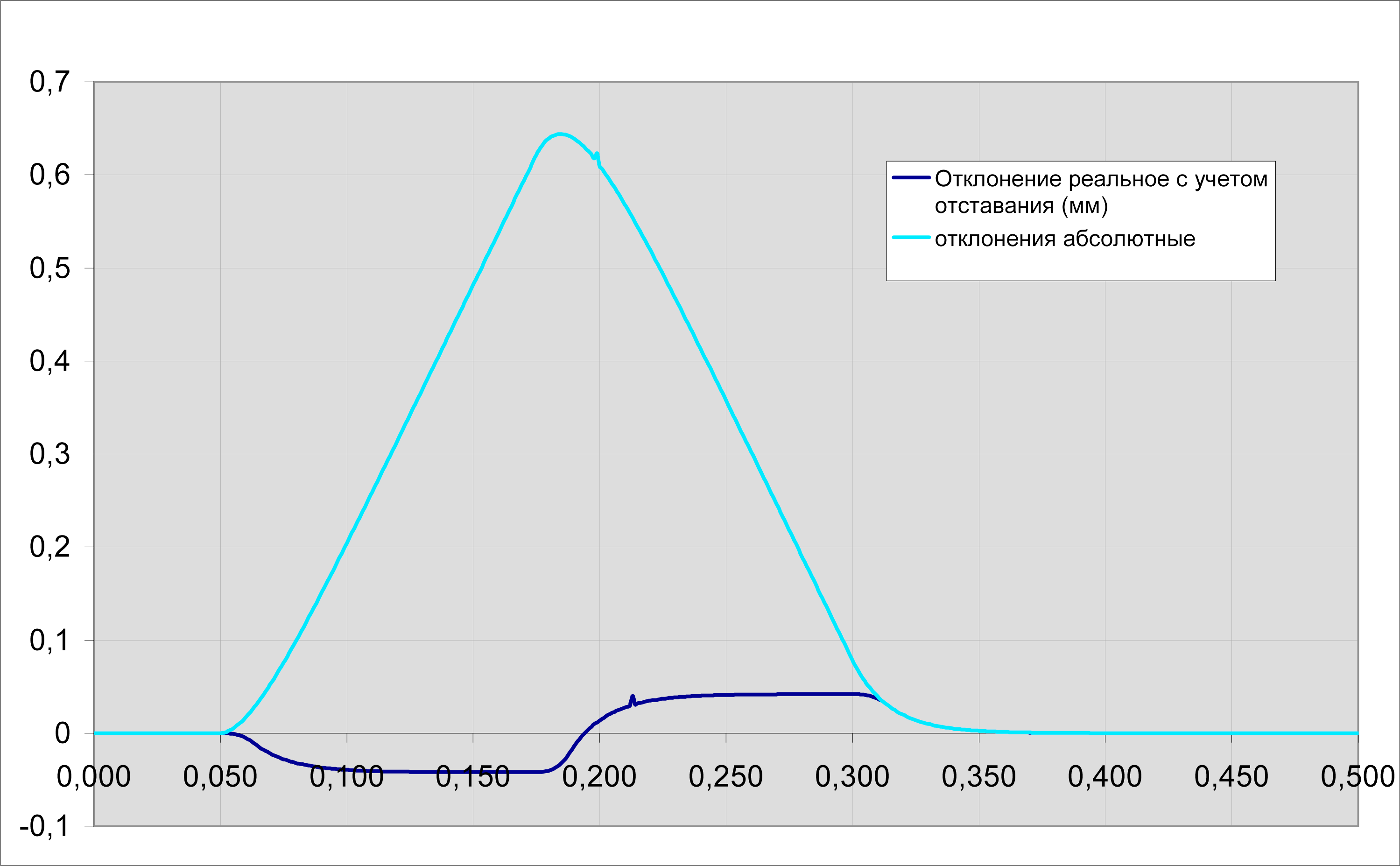

При этом из за умягчения траектории произойдет некоторое сглаживание углов, но отклонение от вершины не превысит 0.03 мм, что вполне допустимо для большинства станков, работающих от LPT.
Измерение скорости до и после сглаживания (14712 просмотров) <a class='original' href='./download/file.php?id=12237&mode=view' target=_blank>Загрузить оригинал (128.88 КБ)</a>

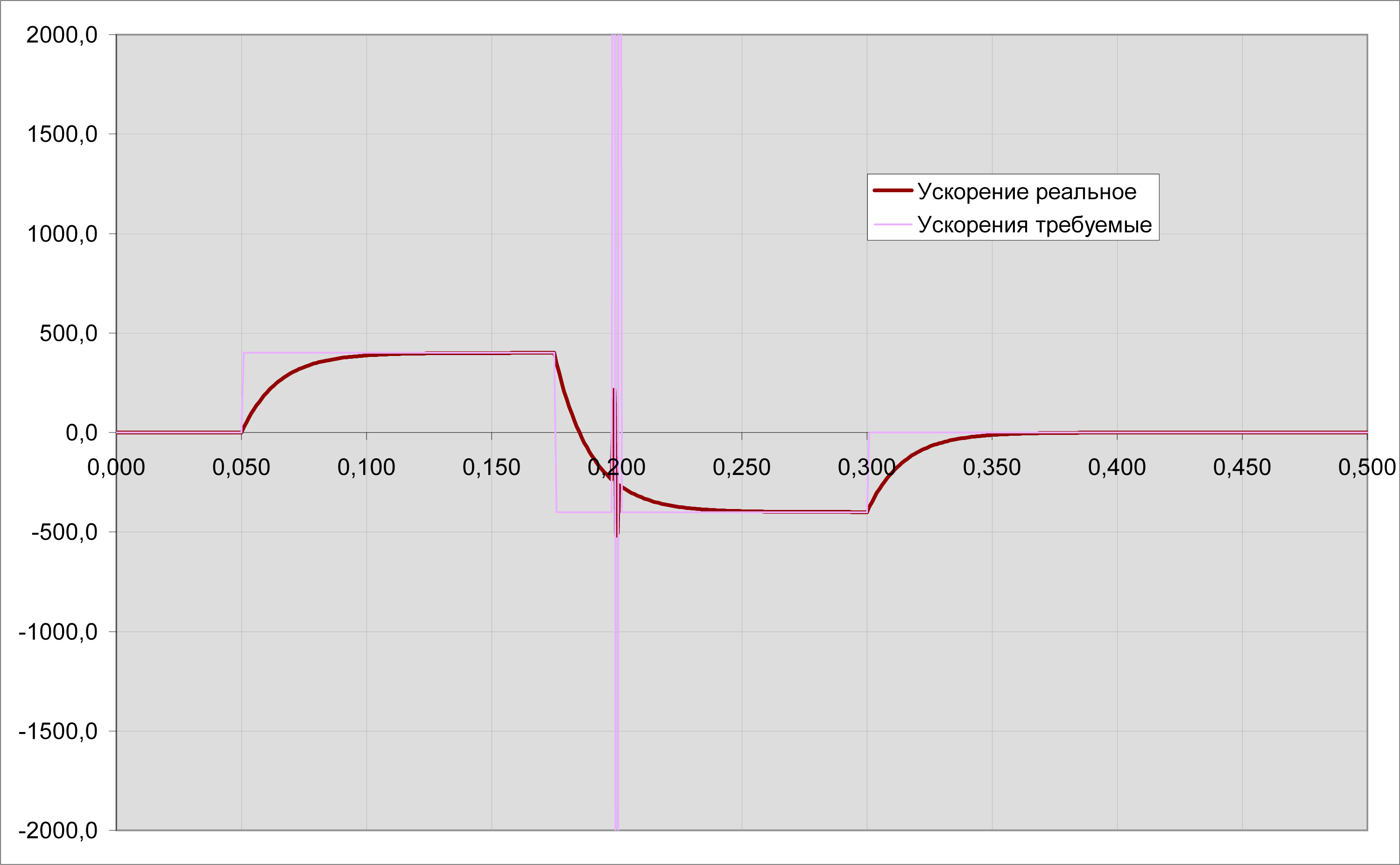

Графики ускорения до и после обработки, включая всплеск неравномерности (14712 просмотров) <a class='original' href='./download/file.php?id=12239&mode=view' target=_blank>Загрузить оригинал (80.46 КБ)</a>
Отклонение абсолютное и реальное (14712 просмотров) <a class='original' href='./download/file.php?id=12236&mode=view' target=_blank>Загрузить оригинал (117.36 КБ)</a>
Траектория движения под прямым углом после сглаживания (14712 просмотров) <a class='original' href='./download/file.php?id=12240&mode=view' target=_blank>Загрузить оригинал (87.43 КБ)</a>

Serg-tmn писал(а):на графиках по горизонтальной оси - время в секундах?
Да, в секундах.
На графиках ускорение 400 мм/сек2 (до 1000 мм/сек2 картина почти не меняется, лишь отклонение от угла увеличивается пропорционально увеличению ускорения), количество шагов на миллиметр на результат не влияет.

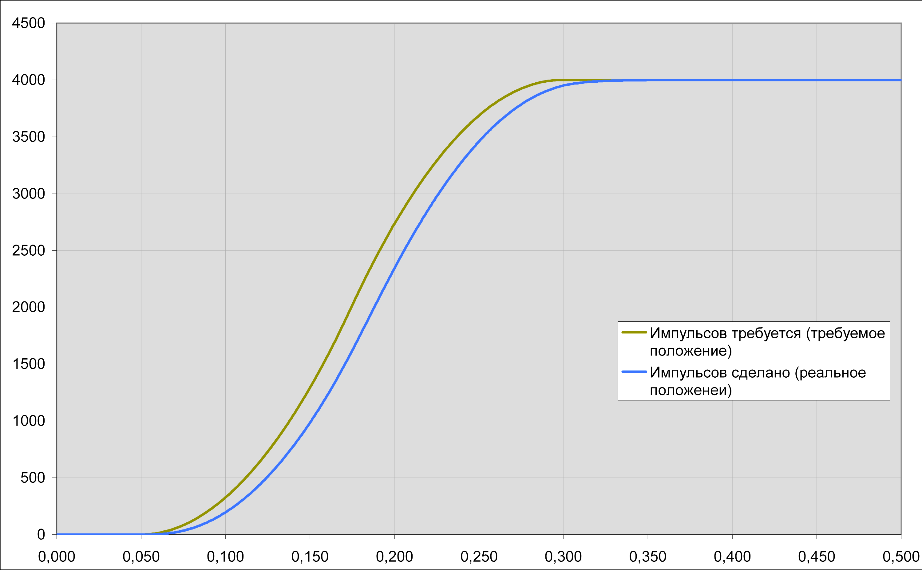

Serg-tmn писал(а):У вас, так понял, более "продвинутый" принцип сглаживания. Не могли бы поделиться алгоритмом?
Нет, не продвинутый, а наоборот - сильно оптимизированный.
Контроллер считает поступивышие импульсы step (с учетом направления) и считает, сколько импульсов отправил станку. Делит 16 (с большим трудом подобранный коэффициент) на разницу (между принятыми и отправленными шагами) и получает интервал (в миллисекундах).
Для упрощения вычислений я сделал наоборот - постоянно вычисляю произведение отставания (в импульсах) и времени прошедшего с момента последнего импульса. Если это произведение больше определенного значения (у меня - 128000, если время считать в тактах микропроцессора на частоте 8 мГц), то посылается импульс Step (учитывая Dir) и "отставание" уменьшается на единицу.
Могу объяснить более подробно, но это не приносит положительного результата, кроме перегрева мозга.
В идеале - было бы круто просматривать траекторию вперед "заглядывая в будущее", и делать симметричное сглаживание, но, это слишком сложно и создаст большие проблемы.
Мой алгоритм завязан именно на постоянную времени, а не на количество импульсов, это позволяет сохранить синхронность движения осей без отставания и опережения на несколько шагов.
Алгоритм производит вычисления в области 16 битных чисел, что позволяет приводить вычисления с достаточной точные и плавностью.
