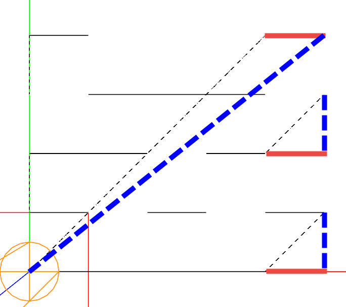

y-u-r писал(а):Не спалось , сломал голову об алгоритм....
Для Layout
Выделяем линию (контур) вываливается окно с установками :
- колличество проходов (помнит)
- глубина одного прохода(помнит)
- толщина фрезы(помнит)
- "галка" проход по центру линии , проход по внешней границе , проход по внутренней границе.
- если это заливка (линия толще фрезы) - смотрим на диаметр фрезы и работаем концентрическими проходами
( Если сложно, можно делать вручную : заранее рисовать спираль, с учетом толщины фрезы )
- Не придумал , как сделать "заливка на заливке". Например квадрат 20мм х 20мм глубина прохода 1мм ,один проход
и сверху еще она заливка 10мм х 10мм глубина 1мм , два прохода. Т.е получается "подвал в подвале" - например углубление под гайку и потом вторая заливка на сквозь . Т.е реализовать возможность ступенек.
Наверное нужно пока ограничиться прорисовкой кругов с учетом толщины фрезы и глубины проходов.
- "Галка" : вырезать этот контур " последним" . Естественно "галка" в следующих менюшках неактивна.
- большая кнопка сформировать G-код. :thinking:

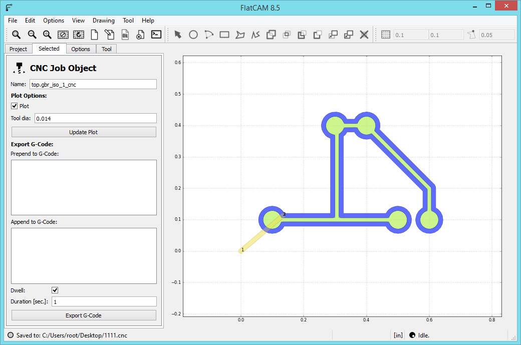

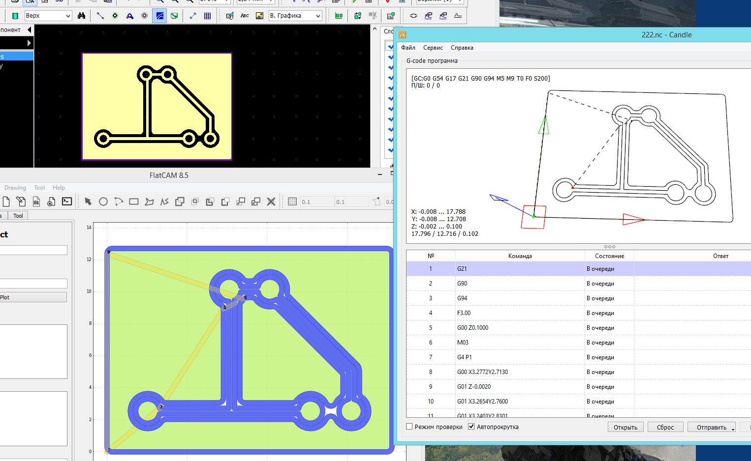

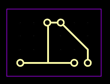

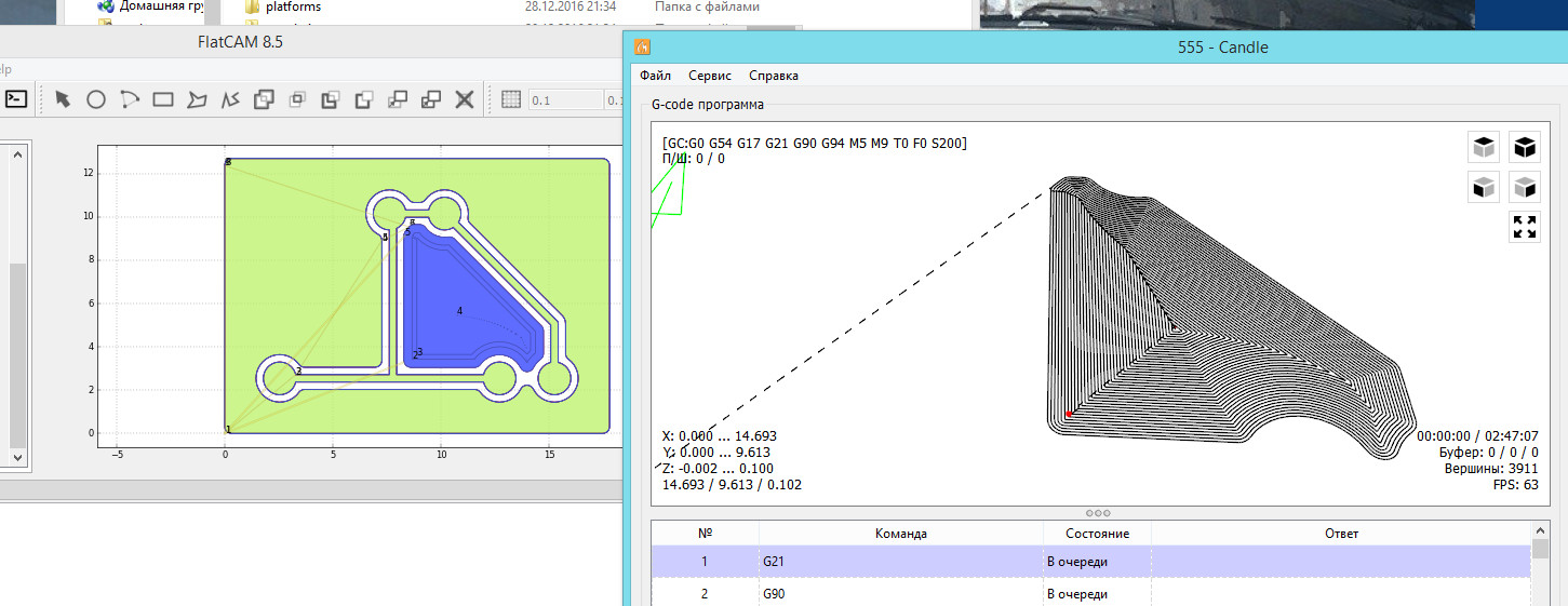

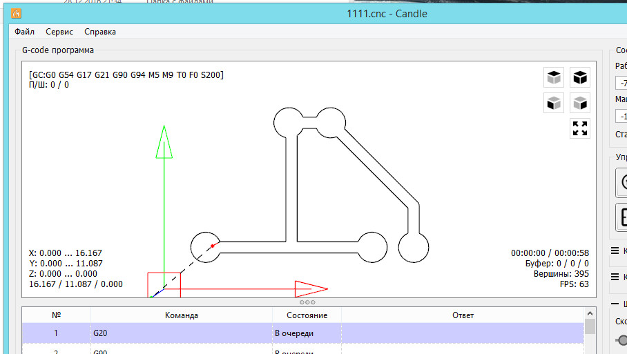

Посмотрел я программу FlatCAM, для примера создал тестовую плату, и данные экспортировал в Gerber, и вот что удалось получить:
тестовая плата 1:
2017-02-13_165735.jpg (2885 просмотров) <a class='original' href='./download/file.php?id=103138&mode=view' target=_blank>Загрузить оригинал (16.97 КБ)</a>
и получение траектории:
2017-02-13_165754.jpg (2885 просмотров) <a class='original' href='./download/file.php?id=103139&mode=view' target=_blank>Загрузить оригинал (123.59 КБ)</a>
2017-02-13_165811.jpg (2885 просмотров) <a class='original' href='./download/file.php?id=103140&mode=view' target=_blank>Загрузить оригинал (89.07 КБ)</a>
тестовая плата 2:
2017-02-13_170141.jpg (2885 просмотров) <a class='original' href='./download/file.php?id=103141&mode=view' target=_blank>Загрузить оригинал (290.97 КБ)</a>
И например траектория по выбранному участку:
2017-02-13_171028.jpg (2885 просмотров) <a class='original' href='./download/file.php?id=103142&mode=view' target=_blank>Загрузить оригинал (174.09 КБ)</a>
Правда плату я в дип-трейсе делал...
И в программе вроде есть настройки проходы с множественным повтором по оси Z.
Вот ссылка на программу: https://bitbucket.org/jpcgt/flatcam/dow ... nstall.exe посмотри, может она поможет уже сейчас решить все твои задачи. :-)

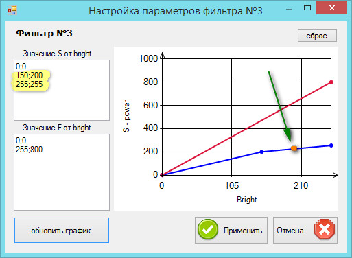

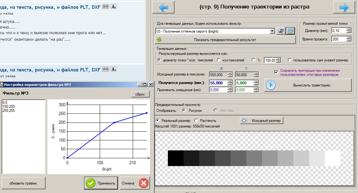

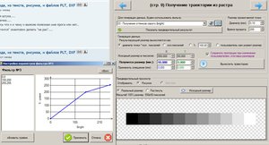

Уважаемый selenur! Решил попробовать Вашу прогу. Вроде как обнаружил глюк: Был выбран файл для тестового выжигания (5x5x50mm_10st_0.10dt.bmp), скачанный из текущей ветки форума. На стр.9 выбираем фильтр 03, и делаем (к примеру) такие настройки фильтра №3:
0;0
150;200
255;255
captur1.jpg (2853 просмотра) <a class='original' href='./download/file.php?id=103180&mode=view' target=_blank>Загрузить оригинал (175.54 КБ)</a>

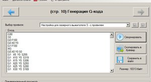

После этого на стр.10 формируем G-код "...S с профилем" и получаем странные значения: S319, S306, S306, S293 и S280
G90
  G1   X5  Y0  S255
 G1   X10  Y0  S319
 G1   X15  Y0  S306
 G1   X20  Y0  S293
 G1   X25  Y0  S280
 G1   X30  Y0  S169
captur.jpg (2853 просмотра) <a class='original' href='./download/file.php?id=103181&mode=view' target=_blank>Загрузить оригинал (53.42 КБ)</a>
Правильно ли я понимаю, что максимальное значение S должно быть - 255? Ошибка в интерполяции или я не верно понял логику?
ЗЫ. Спасибо Вам за труды :D
При такой настройке S должна была доходить до 255 и всё, странный глюк завтра попробую у себя проверить.
MAX3000
Сообщения: 107
Зарегистрирован: 17 дек 2015, 11:12
Репутация: 18
Настоящее имя: MaX
Сообщение MAX3000 »
Rrickardos писал(а):Уважаемый selenur! Решил попробовать Вашу прогу. Вроде как обнаружил глюк: Был выбран файл для тестового выжигания (5x5x50mm_10st_0.10dt.bmp), скачанный из текущей ветки форума. На стр.9 выбираем фильтр 03, и делаем (к примеру) такие настройки фильтра №3:
0;0
150;200
255;255
G90
  G1   X5  Y0  S255
 G1   X10  Y0  S319
 G1   X15  Y0  S306
 G1   X20  Y0  S293
 G1   X25  Y0  S280
 G1   X30  Y0  S169
Проверил у себя - тоже такие S-ки. Где-то, что-то не правильно пересчитывается.

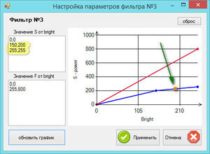

В формуле у меня косяк, получился :-)
У меня такая формула:
sourceBright = 197 //Яркость точки
Bmin  = 150  //минимальная точка яркости с графика
Bmax = 255  //максимальная точка яркости с графика
Smin  = 200  //минимальная точка S с графика
Smax = 255  //максимальная точка S с графика
result = ((Smax - Smin) / ((Bmax - Bmin) / sourceBright)) + Smin;
Сам график и расположение точки:
2017-02-15_083245.jpg (2786 просмотров) <a class='original' href='./download/file.php?id=103308&mode=view' target=_blank>Загрузить оригинал (53.55 КБ)</a>
Так-что нужно сообразить формулу, но с этим постоянным недосыпом, голова вообще не соображает...
Но скоро поправлю ;-)

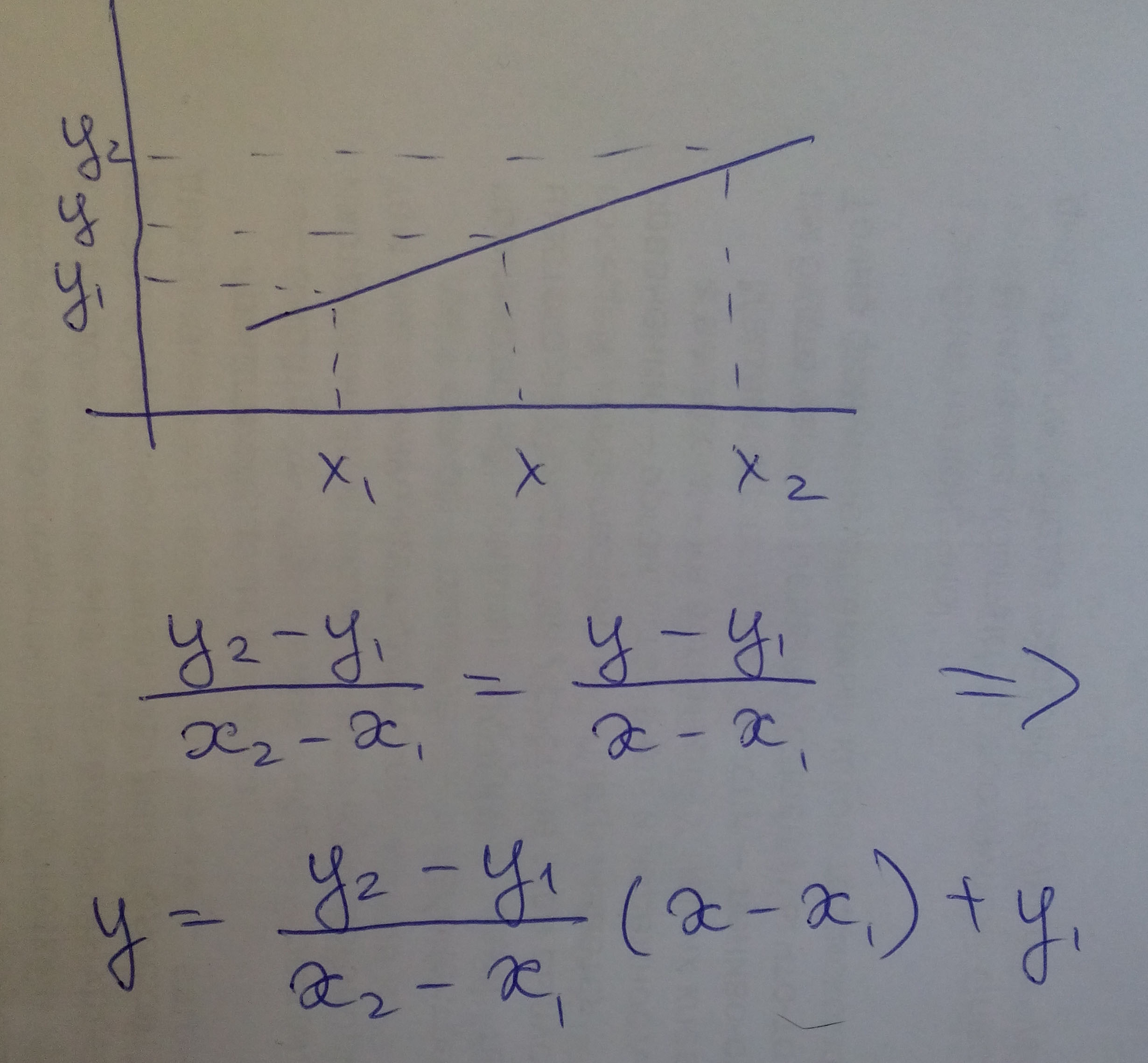

ИМХО формула линейной интерполяции должна быть такая
result = (Smax - Smin) / (Bmax - Bmin) *( sourceBright-Bmin) + Smin;

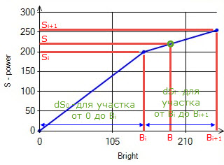

Формула:
S = Si + ((Si+1 - Si) / (Bi+1 - Bi)) * ( B - Bi)
Еще можно для каждого отдельного участка расчитать величину dS:
dSi = (Si+1 - Si) / (Bi+1 - Bi)
и если точка B лежит в диапазоне от Bi до Bi+1, то:
S = Si + (B - Bi) * dSi
15-1.jpg (2741 просмотр) <a class='original' href='./download/file.php?id=103343&mode=view' target=_blank>Загрузить оригинал (26.32 КБ)</a>

MAX3000 писал(а):Формула:
Вроде как точно такая же формула... Нет? :thinking: :)
Да такая же, просто добавил графики и немножко видоизменил формулы.

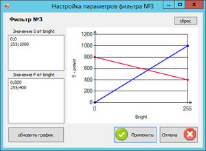

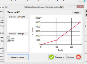

Новая версия 43: https://github.com/selenur/ToolsGenGkod ... 43/v43.zip
Добавлена возможность манипуляции со значением F:
2017-02-15_183605.jpg (2715 просмотров) <a class='original' href='./download/file.php?id=103349&mode=view' target=_blank>Загрузить оригинал (58.08 КБ)</a>
Так-же добавил тестовый профайл: лазер Bright - F — копия.txt
Управление по F пока сырое, т.к. нужно выяснить что делать на светлых участках, станок должен развивать очень большую скорость, или нужно глушить лазер....

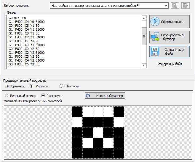

selenur, протестил на квадрате 5х5, вот что получилось:
15-2.jpg (2706 просмотров) <a class='original' href='./download/file.php?id=103354&mode=view' target=_blank>Загрузить оригинал (52.11 КБ)</a>
Обратный ход формирует отлично, а на прямом ходе - нет последних пикселей.

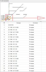

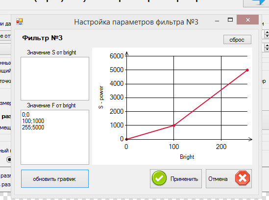

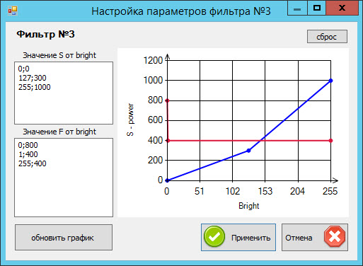

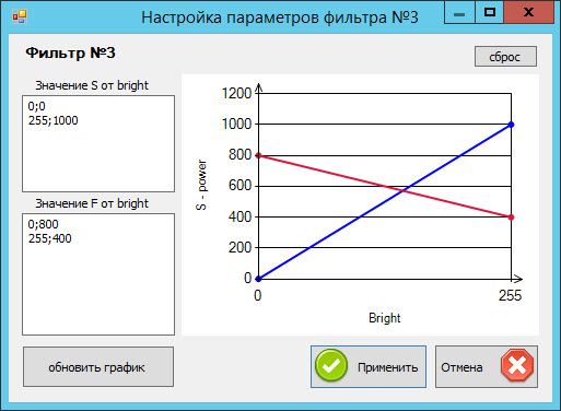

Можно и то и другое:
15-5.jpg (2700 просмотров) <a class='original' href='./download/file.php?id=103360&mode=view' target=_blank>Загрузить оригинал (58.31 КБ)</a>
15-3.jpg (2700 просмотров) <a class='original' href='./download/file.php?id=103362&mode=view' target=_blank>Загрузить оригинал (115.8 КБ)</a>
15-4.jpg (2700 просмотров) <a class='original' href='./download/file.php?id=103361&mode=view' target=_blank>Загрузить оригинал (147.53 КБ)</a>
В профиле вместо "S500" написал "S"[S] :)
Код правильный получился.

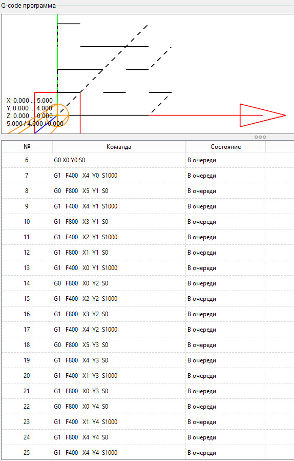

Или так - на нуле пусть летает:
15-9.jpg (2687 просмотров) <a class='original' href='./download/file.php?id=103375&mode=view' target=_blank>Загрузить оригинал (62.42 КБ)</a>
:good:
