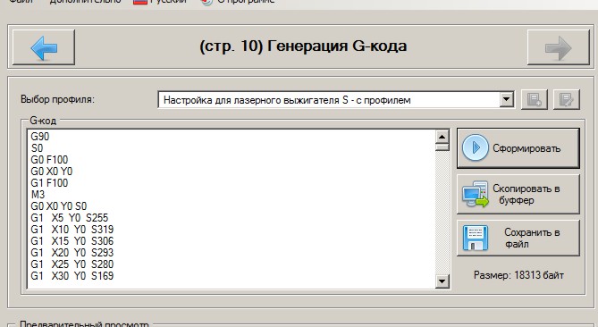

Уважаемый selenur! Решил попробовать Вашу прогу. Вроде как обнаружил глюк: Был выбран файл для тестового выжигания (5x5x50mm_10st_0.10dt.bmp), скачанный из текущей ветки форума. На стр.9 выбираем фильтр 03, и делаем (к примеру) такие настройки фильтра №3:
0;0
150;200
255;255
captur1.jpg (2780 просмотров) <a class='original' href='./download/file.php?id=103180&mode=view' target=_blank>Загрузить оригинал (175.54 КБ)</a>
После этого на стр.10 формируем G-код "...S с профилем" и получаем странные значения: S319, S306, S306, S293 и S280
G90
  G1   X5  Y0  S255
 G1   X10  Y0  S319
 G1   X15  Y0  S306
 G1   X20  Y0  S293
 G1   X25  Y0  S280
 G1   X30  Y0  S169
captur.jpg (2780 просмотров) <a class='original' href='./download/file.php?id=103181&mode=view' target=_blank>Загрузить оригинал (53.42 КБ)</a>
Правильно ли я понимаю, что максимальное значение S должно быть - 255? Ошибка в интерполяции или я не верно понял логику?
ЗЫ. Спасибо Вам за труды :D
При такой настройке S должна была доходить до 255 и всё, странный глюк завтра попробую у себя проверить.

Rrickardos писал(а):Уважаемый selenur! Решил попробовать Вашу прогу. Вроде как обнаружил глюк: Был выбран файл для тестового выжигания (5x5x50mm_10st_0.10dt.bmp), скачанный из текущей ветки форума. На стр.9 выбираем фильтр 03, и делаем (к примеру) такие настройки фильтра №3:
0;0
150;200
255;255
G90
  G1   X5  Y0  S255
 G1   X10  Y0  S319
 G1   X15  Y0  S306
 G1   X20  Y0  S293
 G1   X25  Y0  S280
 G1   X30  Y0  S169
Проверил у себя - тоже такие S-ки. Где-то, что-то не правильно пересчитывается.

В формуле у меня косяк, получился :-)
У меня такая формула:
sourceBright = 197 //Яркость точки
Bmin  = 150  //минимальная точка яркости с графика
Bmax = 255  //максимальная точка яркости с графика
Smin  = 200  //минимальная точка S с графика
Smax = 255  //максимальная точка S с графика
result = ((Smax - Smin) / ((Bmax - Bmin) / sourceBright)) + Smin;
Сам график и расположение точки:
2017-02-15_083245.jpg (2713 просмотров) <a class='original' href='./download/file.php?id=103308&mode=view' target=_blank>Загрузить оригинал (53.55 КБ)</a>
Так-что нужно сообразить формулу, но с этим постоянным недосыпом, голова вообще не соображает...
Но скоро поправлю ;-)

ИМХО формула линейной интерполяции должна быть такая
result = (Smax - Smin) / (Bmax - Bmin) *( sourceBright-Bmin) + Smin;

Формула:
S = Si + ((Si+1 - Si) / (Bi+1 - Bi)) * ( B - Bi)
Еще можно для каждого отдельного участка расчитать величину dS:
dSi = (Si+1 - Si) / (Bi+1 - Bi)
и если точка B лежит в диапазоне от Bi до Bi+1, то:
S = Si + (B - Bi) * dSi
