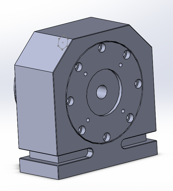

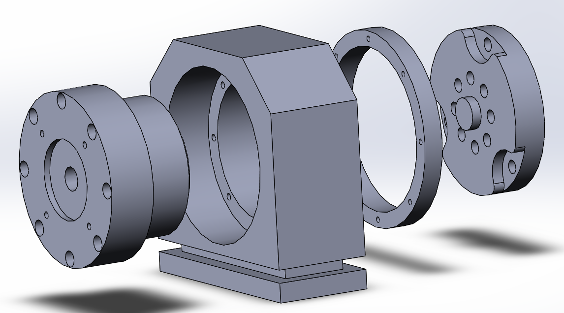

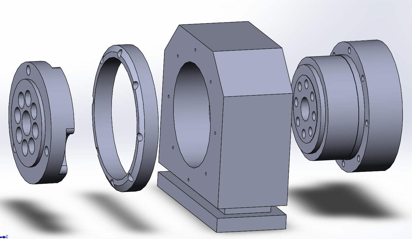

Вот что пока вырисовывается
2019-01-23_232617.png (7535 просмотров) <a class='original' href='./download/file.php?id=155261&mode=view' target=_blank>Загрузить оригинал (72.04 КБ)</a>
2019-01-23_232701.png (7535 просмотров) <a class='original' href='./download/file.php?id=155262&mode=view' target=_blank>Загрузить оригинал (228.63 КБ)</a>
2019-01-23_232721.png (7535 просмотров) <a class='original' href='./download/file.php?id=155263&mode=view' target=_blank>Загрузить оригинал (147.54 КБ)</a>
Корпус поворотки хочу сделать из цельного куска металла.
толщина корпуса - 60 мм, высота - 145 мм, ширина - 140 мм.
материал сталь или алюминий, еще до конца не определился...
высота оси такая, чтобы проходила под порталом станка.
При максимальном вылете кулачков патрона они не выходят ни за верхнюю точку оси, ни за основание.
прошу советов и рекомендаций от владельцев повороток, что подправить)
Если учесть, что крутить ось будет серва, то концевик для хомления оси не нужен, я так понимаю?
Z метка справится с этой задачей?

А по конструкции замечания какие-нибудь будут?
Re: Фрезерок с бетонной станиной 500*240*120 мм
Если корпус будет из ала, то может стоит уменьшить вырез под прижимы?
Umnik
Сообщения: 2344
Репутация: 2153
Настоящее имя: Георгий
Откуда: Калуга
Сообщение Umnik »
nik1 писал(а): уменьшить вырез под прижимы?
уменьшить - сделать не таким глубоким?
Чтобы не так сильно ослаблять основание корпуса?
сейчас вырез глубиной 10 мм - умозрительно прикинул, что этого хватит.
У тебя сколько? Сколько по твоему мнению надо для надежного прижима поворотки к столу?
Chili
Сообщения: 1222
Репутация: 1074
Откуда: Таганрог
Сообщение Chili »
спереди(со стороны патрона) вырез не особо нужен. Глубину уменьши ,как Николай сказал,..... до 5-6мм и высоту паза до 7- 8,мяса к низу добавится.
У меня вроде 10 , завтра померю
Под патроном реально нет смысла вырезать, туда неудобно лазить с крепежем

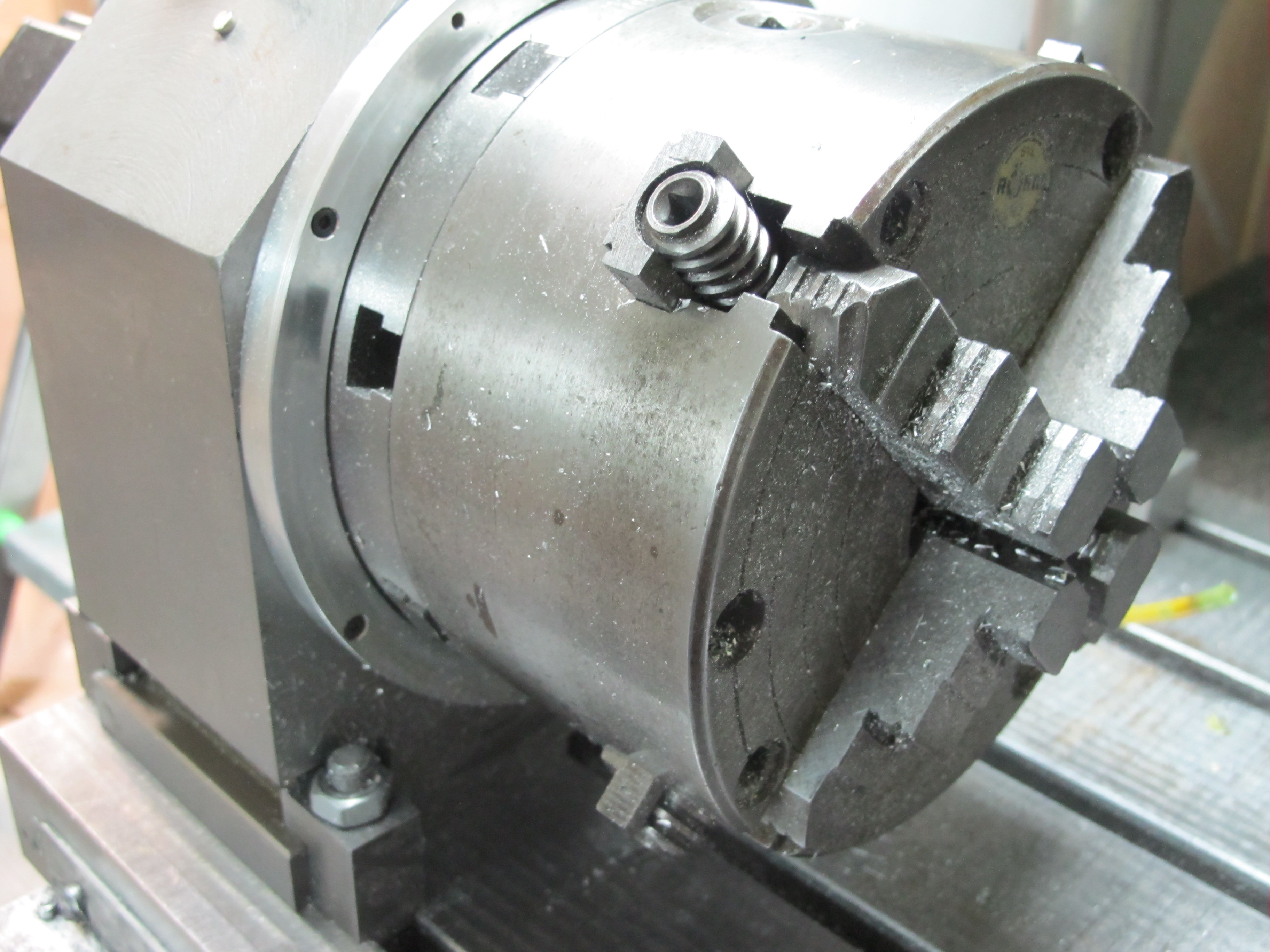

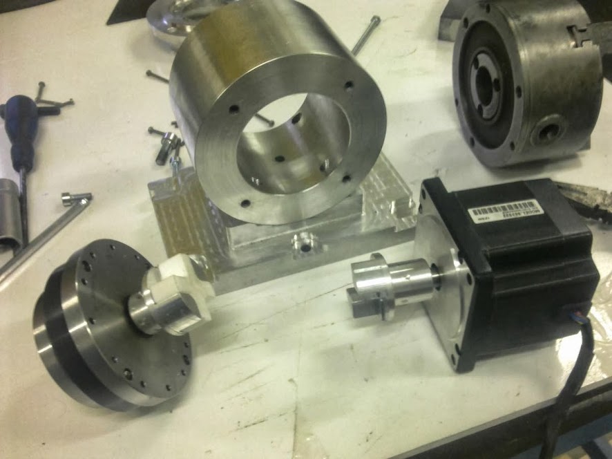

Сообщение niksooon »
мож на какие мысли наведет , моя поворотка (картер сборный из двух частей) которую смастерил чуть-ли не 10 годков назад.....
поворотка.jpg (7365 просмотров) <a class='original' href='./download/file.php?id=155332&mode=view' target=_blank>Загрузить оригинал (70.07 КБ)</a>

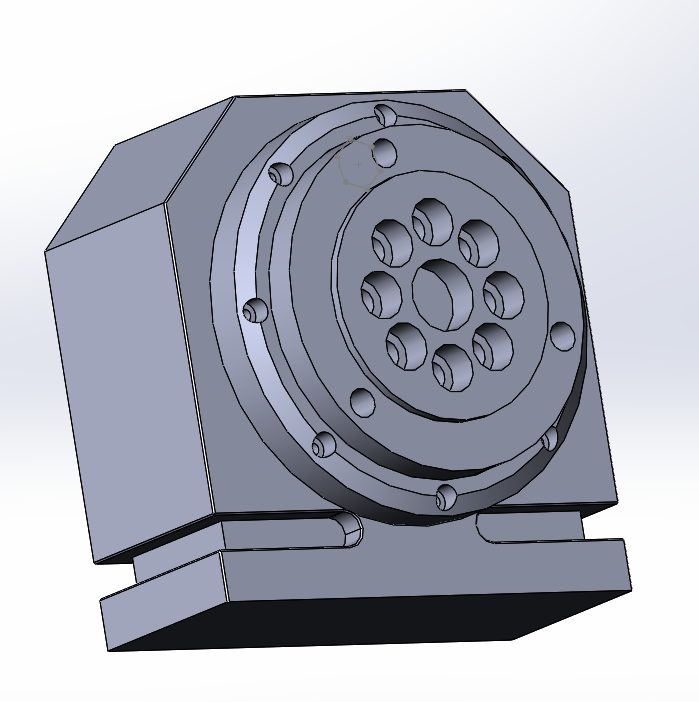

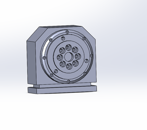

В общем, подправил вот каким образом:
2019-01-24_232010.png (7328 просмотров) <a class='original' href='./download/file.php?id=155337&mode=view' target=_blank>Загрузить оригинал (61.35 КБ)</a>
2019-01-24_232052.png (7328 просмотров) <a class='original' href='./download/file.php?id=155338&mode=view' target=_blank>Загрузить оригинал (105.73 КБ)</a>
Уменьшил глубину выреза до 8 мм, увеличил его высоту до 12 мм и увеличил его высоту от подошвы до 15 мм.
Ну и добавил перемычки спереди и сзади, типа как у Николая на поворотке.
Так вроде выглядит получше)
Завтра попробую отдать модель на просчет стоимости изготовления из куска стали45, сегодня встречался с товарищем, объяснил что требуется получить на выходе и какие моменты критически важны.
Вроде как каких-то проблем не видят по изготовлению)
Посмотрим, что получится...

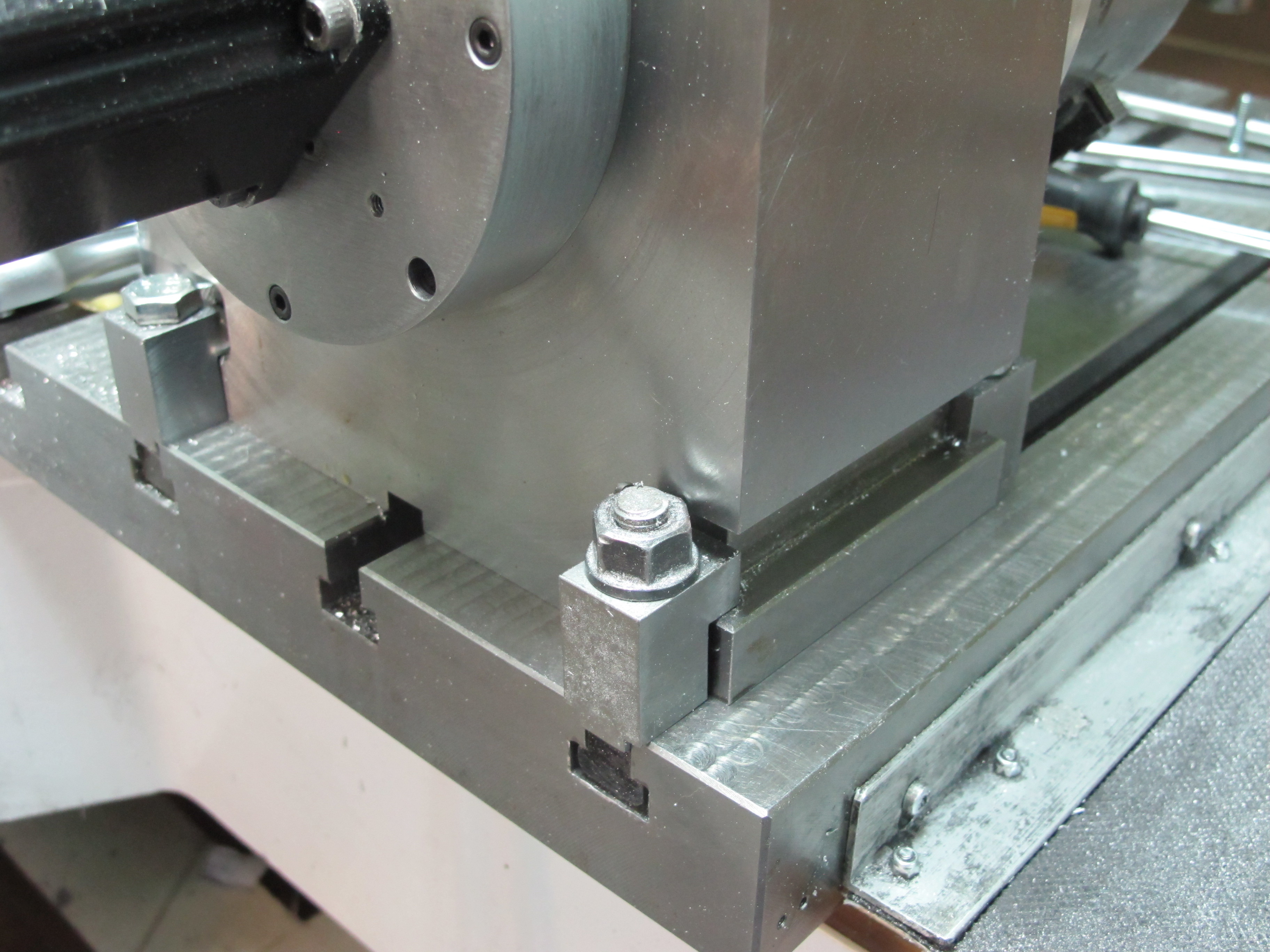

frezeryga писал(а):Почему не сделать пазы только с боков? Зачем они спереди и сзади? Почему не сделать уши под болты зачем прижимы?
Уши растянут корпус, больше материала-обработки
Насчет пазов спереди и сзади , у меня как раз за них и прижимается, да и мало ли куда поворотка встанет, лишний крепеж не помешает
вырез глубиной 10 мм, толщина подошвы где то 18 мм
IMG_0014[1].JPG (7242 просмотра) <a class='original' href='./download/file.php?id=155372&mode=view' target=_blank>Загрузить оригинал (1.76 МБ)</a>
IMG_0015[1].JPG (7242 просмотра) <a class='original' href='./download/file.php?id=155373&mode=view' target=_blank>Загрузить оригинал (1.69 МБ)</a>

nik1, спасибо.
У себя сделал подошву 15 мм, вырез глубиной 8 и высотой 12 мм.
