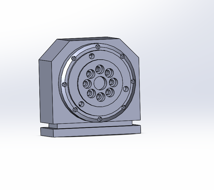

Вот что пока вырисовывается
2019-01-23_232617.png (8065 просмотров) <a class='original' href='./download/file.php?id=155261&sid=0ea140205d5b06bce94f2c26d595d80d&mode=view' target=_blank>Загрузить оригинал (72.04 КБ)</a>
2019-01-23_232701.png (8065 просмотров) <a class='original' href='./download/file.php?id=155262&sid=0ea140205d5b06bce94f2c26d595d80d&mode=view' target=_blank>Загрузить оригинал (228.63 КБ)</a>
2019-01-23_232721.png (8065 просмотров) <a class='original' href='./download/file.php?id=155263&sid=0ea140205d5b06bce94f2c26d595d80d&mode=view' target=_blank>Загрузить оригинал (147.54 КБ)</a>
Корпус поворотки хочу сделать из цельного куска металла.
толщина корпуса - 60 мм, высота - 145 мм, ширина - 140 мм.
материал сталь или алюминий, еще до конца не определился...
высота оси такая, чтобы проходила под порталом станка.
При максимальном вылете кулачков патрона они не выходят ни за верхнюю точку оси, ни за основание.
прошу советов и рекомендаций от владельцев повороток, что подправить)
Если учесть, что крутить ось будет серва, то концевик для хомления оси не нужен, я так понимаю?
Z метка справится с этой задачей?

Umnik писал(а):Если учесть, что крутить ось будет серва, то концевик для хомления оси не нужен, я так понимаю?
Не справится, так как это тот же редуктор.

Lafayette, поясни?
Планировал обозначить например рисками на патроне и на кольце вокруг патрона условное нулевое положение, при хомлении совместить вручную риски и далее запустить процедуру поиска z-метки.
при длине окружности 100 мм патрона в 314 мм и редукции 1:50, получается примерно 6 мм на 1 оборот сервы.
Вполне можно попасть, имхо...

Umnik писал(а):Lafayette, поясни?
если перед этим приблизительно выставлять, то прокатит

принимаем(условно) что редуктор 50\1 значит на сигнал Z метки возможно 50 различных положений патрона........
выход -отдельный датчик на планшайбе, или как вполне достаточный вариант - просто метки на патроне и напротив нее на корпусе .... метки примерно совместил,а далее по Z метке энкодера точно обнулишься.........
По мне на поворотке в дом ездить вообще сильной надобности нет , единственно зачем датчик дома на ней может пригодиться если какой сбой в работе станка произошел и с потерей координат к тому-же , вот только тогда чтоб не испортить уже частично обработанное изделие возникнет необходимость выехать в начальную точку.........

А по конструкции замечания какие-нибудь будут?

Если корпус будет из ала, то может стоит уменьшить вырез под прижимы?

nik1 писал(а): уменьшить вырез под прижимы?
уменьшить - сделать не таким глубоким?
Чтобы не так сильно ослаблять основание корпуса?
сейчас вырез глубиной 10 мм - умозрительно прикинул, что этого хватит.
У тебя сколько? Сколько по твоему мнению надо для надежного прижима поворотки к столу?

спереди(со стороны патрона) вырез не особо нужен. Глубину уменьши ,как Николай сказал,..... до 5-6мм и высоту паза до 7- 8,мяса к низу добавится.
Re: Фрезерок с бетонной станиной 500*240*120 мм
У меня вроде 10 , завтра померю
Под патроном реально нет смысла вырезать, туда неудобно лазить с крепежем

В общем, подправил вот каким образом:
2019-01-24_232010.png (7858 просмотров) <a class='original' href='./download/file.php?id=155337&sid=0ea140205d5b06bce94f2c26d595d80d&mode=view' target=_blank>Загрузить оригинал (61.35 КБ)</a>
2019-01-24_232052.png (7858 просмотров) <a class='original' href='./download/file.php?id=155338&sid=0ea140205d5b06bce94f2c26d595d80d&mode=view' target=_blank>Загрузить оригинал (105.73 КБ)</a>
Уменьшил глубину выреза до 8 мм, увеличил его высоту до 12 мм и увеличил его высоту от подошвы до 15 мм.
Ну и добавил перемычки спереди и сзади, типа как у Николая на поворотке.
Так вроде выглядит получше)
Завтра попробую отдать модель на просчет стоимости изготовления из куска стали45, сегодня встречался с товарищем, объяснил что требуется получить на выходе и какие моменты критически важны.
Вроде как каких-то проблем не видят по изготовлению)
Посмотрим, что получится...

Почему не сделать пазы только с боков? Зачем они спереди и сзади? Почему не сделать уши под болты зачем прижимы?

Да можно наверно и только боками обойтись...
но иной раз бывает, что закрепить надо как-то по эдакому, ситуации различные случаются...
Посему думаю, что лишний вариант прижима будет не лишний))
Ну а уши, на мой взгляд, не так практичны, как пазы, куча металла тратится в стружку при изготовлении с ними, плюс уходит унификация - надо привязываться к конкретным межпазовым расстояниям на столе, а вдруг на след. станке сделаю по другому?)

шпоночный паз или установочные штифты на плоскости основания поворотки завсегда пригодиться могут................можно не благодарить ;)

niksooon, а вот это дельное замечание...
Пожалуй, парочка пазов на подошве не помешают)

frezeryga писал(а):Почему не сделать пазы только с боков? Зачем они спереди и сзади? Почему не сделать уши под болты зачем прижимы?
Уши растянут корпус, больше материала-обработки
Насчет пазов спереди и сзади , у меня как раз за них и прижимается, да и мало ли куда поворотка встанет, лишний крепеж не помешает
вырез глубиной 10 мм, толщина подошвы где то 18 мм

nik1, спасибо.
У себя сделал подошву 15 мм, вырез глубиной 8 и высотой 12 мм.
