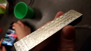

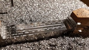

Чуть проверил фрезки - отличные.
Заглубление довел до 8мм, руками подача была 400, обороты 12к, ВД-40 жрутЪ алюм как масло. СОЖ только на таких режимах в дым превращается. :hehehe:

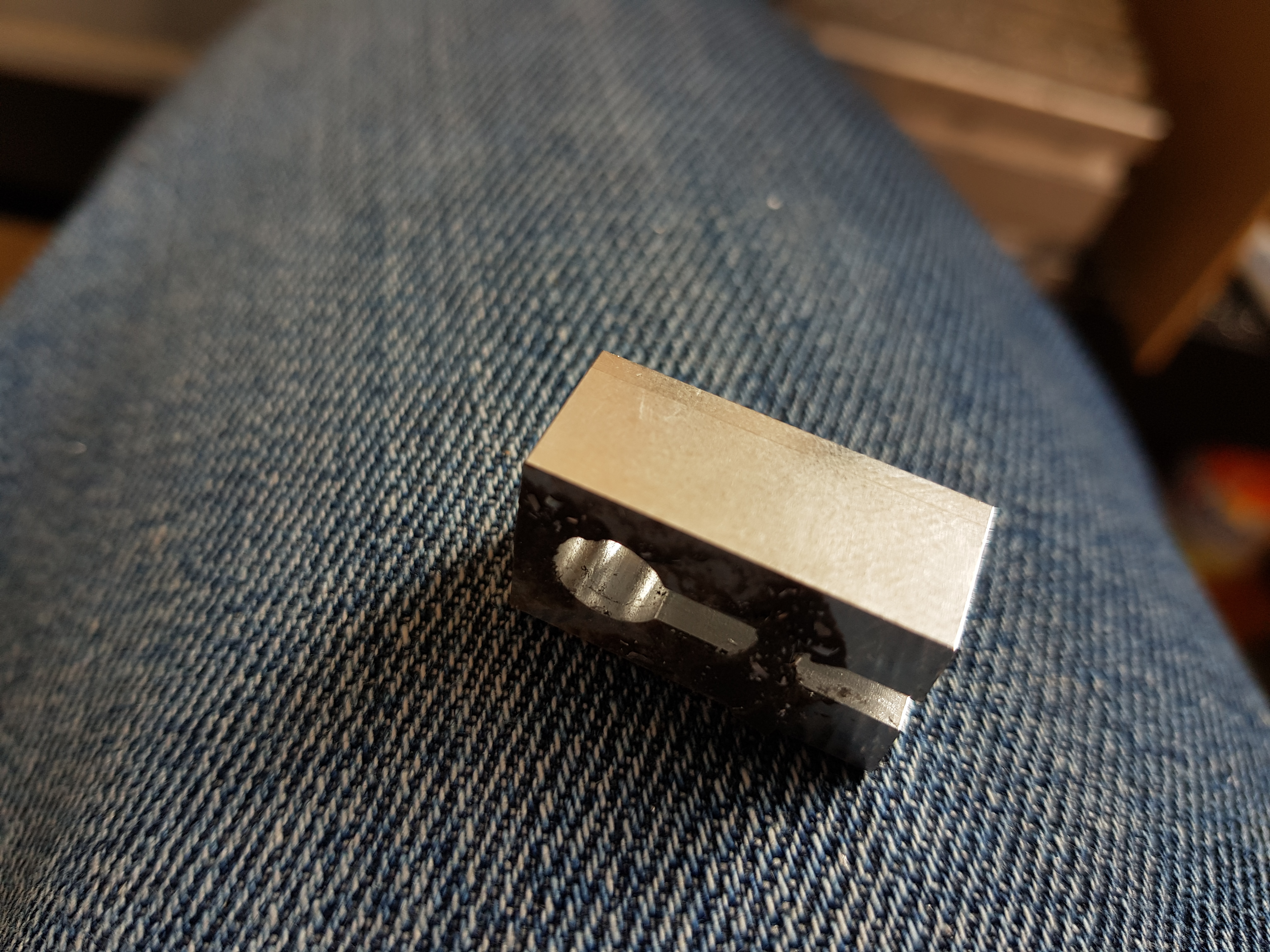

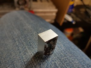

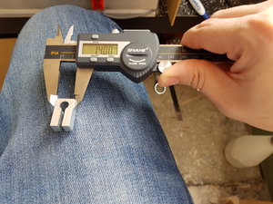

Есть первая осмысленная деталь! ;)
Фреза 3мм, 2-х первая, съем за проход 0.5мм ( берегу фрезу, она одна), припуск на чистовую 0.2, чистовых проходов 2.
Д16Т, подача черновая 0,015 на зуб, 12к оборотов, чистовая 0.005 15к оборотов.
2018-04-13 10-26-12.JPG (4083 просмотра) <a class='original' href='./download/file.php?id=137069&mode=view' target=_blank>Загрузить оригинал (2.63 МБ)</a>
2018-04-13 10-26-24.JPG (4083 просмотра) <a class='original' href='./download/file.php?id=137070&mode=view' target=_blank>Загрузить оригинал (4.19 МБ)</a>
2018-04-13 10-26-40.JPG (4083 просмотра) <a class='original' href='./download/file.php?id=137071&mode=view' target=_blank>Загрузить оригинал (3.33 МБ)</a>
Размеры попали в ноль по штангелю. Вечером микрометром измерю.

Кто подскажет как оттереть шпаклевку с детали бережно, тому почет и уважение.

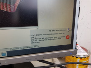

Думаю тут..... может анод попробовать :thinking:
Вылетело окошко у линукса.....
Буду думать чего делать :thinking:

Re: Нужна помощь по проекту фрезера по дереву.
Феном разогрей хорошенько и пластиковой карточкой соскобли.
Сообщение Taganrog »
ScrewDriver писал(а):Буду думать чего делать
Говорит что была задержка более установленного периода. Придется снижать макс частоту степ, повышая значения периода во избежании такой ситуации.
Сообщение ScrewDriver »
Taganrog писал(а): Говорит что была задержка более установленного периода. Придется снижать макс частоту степ, повышая значения периода во избежании такой ситуации.
Ну что это значит я вкурсе.
Просто удивился, потому как у меня латенси показывает 10000. а бэйс период я поставил, кажется 15 или 20.
Вечером посмотрю, не помню точно.
Я еще БИОС никак не настраивал, может там пошарить..... почитаю на выходных.
А оно бывает зашкаливает рывками. Но этого "рывка" хватает чтоб выдать предупреждение.
У меня на материнке латенси около 25000 но если оставить тест на полдня то непременно подскочит до 70000. Вот такая пичалька получается. :)

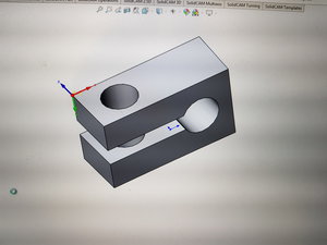

Имею вопрос.... деталька, что выше имеет таки еще одно отверстие.
Думаю зажать КМДшку в просвет и сделать с двух установов, чтобы стол не гробить?
(на самом деле можно и дрелью, но опытдреления у меня есть, а установов пока нет :hehehe: )
2018-04-13 15-34-40.JPG (3975 просмотров) <a class='original' href='./download/file.php?id=137079&mode=view' target=_blank>Загрузить оригинал (3.82 МБ)</a>
Правильно ли я мыслю или есть еще способы??
КМДшку жалко если фрезой зафигачите. я бы огрызков пластика и бумаги напихал если нада принципиально-идеально. или той же шпакли ей в рожу напихал.. А вообще такие детальки лучше делать чуть длиннее, что бы паз был "внутри". то есть слева была стеночка. а потом, при второй установке после обработки отверстия ее нахрен того этого.... снести...
Сообщение moscow »
Так сначала эту проекцию сделать. Потом уже повернуть и делать проекцию с пазом.
Сообщения: 2098
У меня тоже на одном компьютере вроде латенси проходил на 10-15т, а вот если оставить на сутки, то там в какой-то момент порядка 1М показывало.
moscow писал(а):Так сначала эту проекцию сделать. Потом уже повернуть и делать проекцию с пазом.
Геометрию ловить потом чтобы отверстие под паз было по центру.... не ну его.
эти боковые - они не критичные совсем.
nevkon писал(а):порядка 1М показывало.
Ого... не нашел как лечить?
Сообщение moscow »
ScrewDriver писал(а):Геометрию ловить потом чтобы отверстие под паз было по центру.... не ну его.
Оправку сделать, по ней крутить. Не?
Ок, тебе виднее. Я пока "в малой лиге" играю :)
Сообщения: 2098
ScrewDriver писал(а):Ого... не нашел как лечить?
Уже не помню, может и вылечил выкидыванием всей незадействованной периферии из БИОС. В первую очередь убираю сетевой интерфейс - особенно если провод не планируется.
Сообщение Udjin »
ScrewDriver писал(а):Правильно ли я мыслю или есть еще способы??
Есть.
Первый установ.
В той проекции, как на фото.
Пошагово.
1. Отверстие контуром, заглубление по спирали. Шаг по Z - в зависимости от станка. но я бы поставил для твоего случая 0,15 на проход. Подача ... ну поставь 800 ..
2. Вырезка по контуру собственно детали. Стратегии аналогично. Шаг можно побольше,
Второй установ.
1. Контурная обработка только отверстия с припуском в 0,1 мм.
2. Контурная обработка вместе с отверстием и пазом тонкой фрезой. Неторопливо, но надёжно.
Как ловить ноли.
Заготовка должны быть точной, по одной грани.
За нее и базируешься. Отталкиваясь от неё и чертишь и рассчитываешь УП.

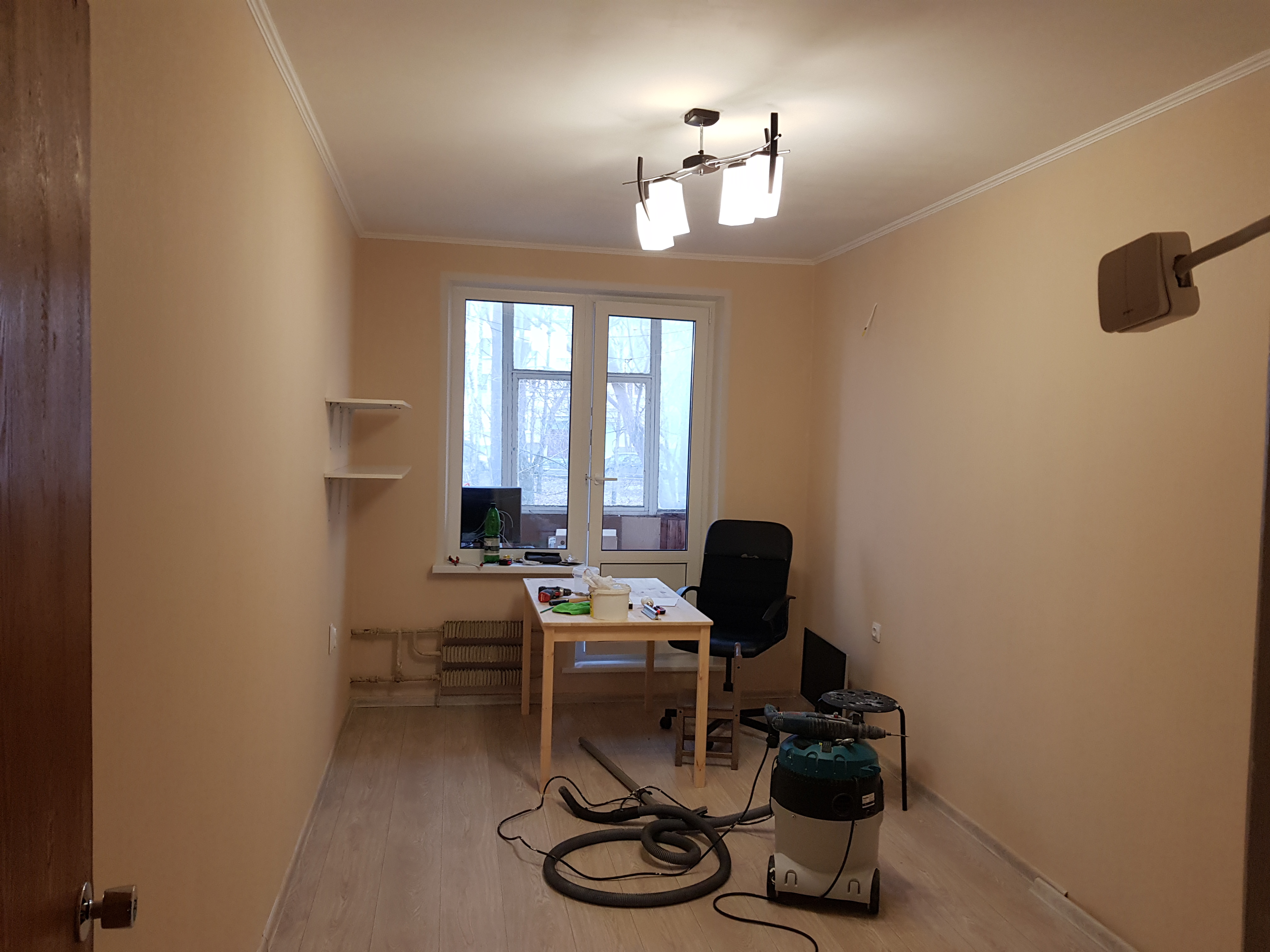

Доделал наконец ремонт в еще одной из комнат (пол стены, потолок, электрика - все сам в одно лицо), теперь надо облагородить и шумоизолировать балкон, где стоит фрезер.
В принципе мне его и так практически не слышно, а вот за соседей переживаю.
Думаю мин вату в круг, в место парапета металлического поставить блоки, на них трехкамерные стеклопакеты.

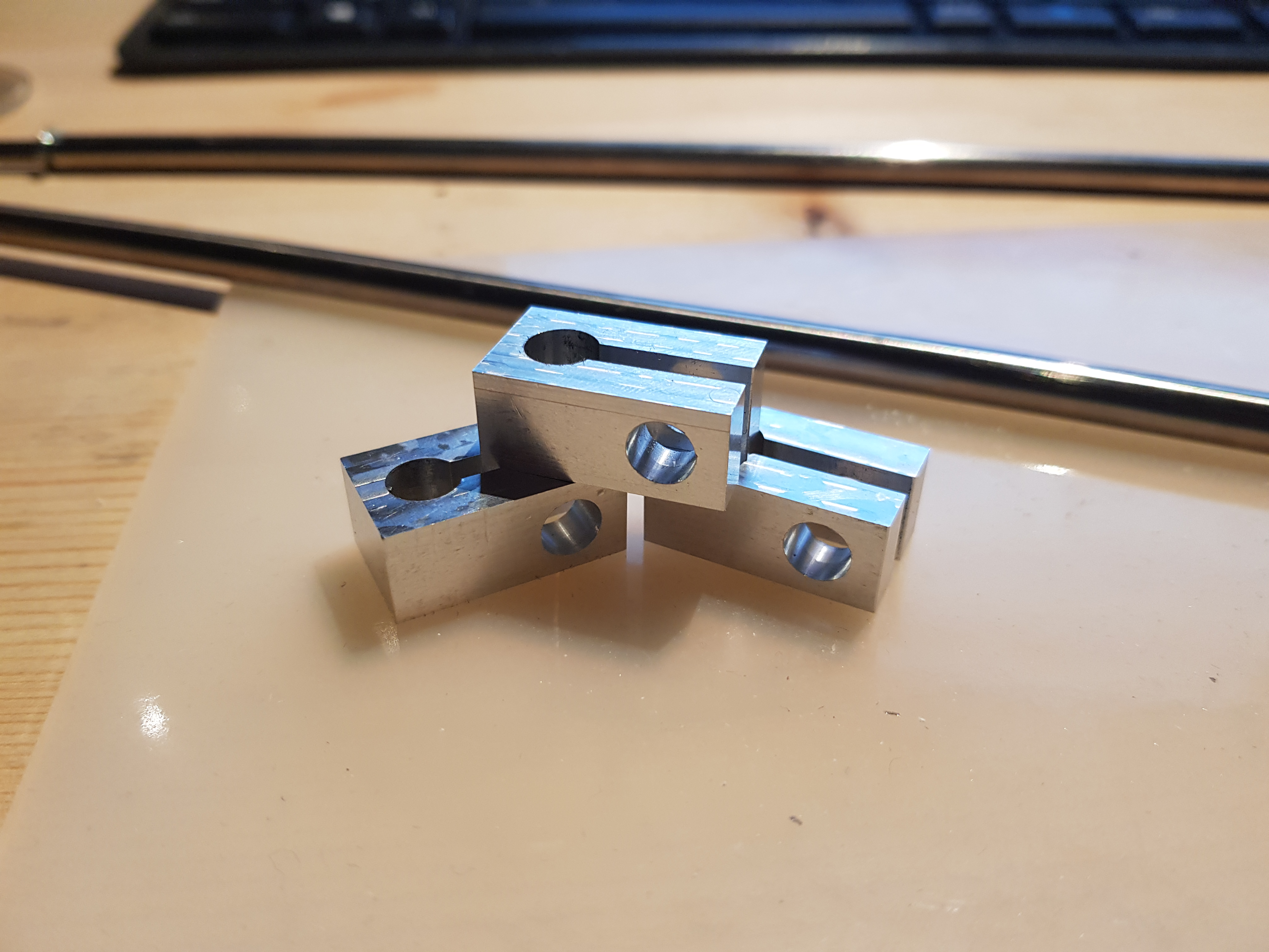

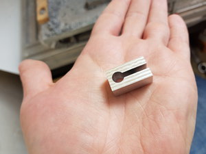

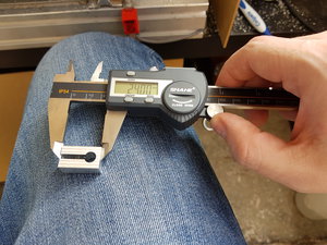

Детальки для держателя так же допилил вчера.
Отверстия получились как после полировки, в очередной раз фрезер радует. Размеры в минус сотка, две.
Наверное фреза стачивается?

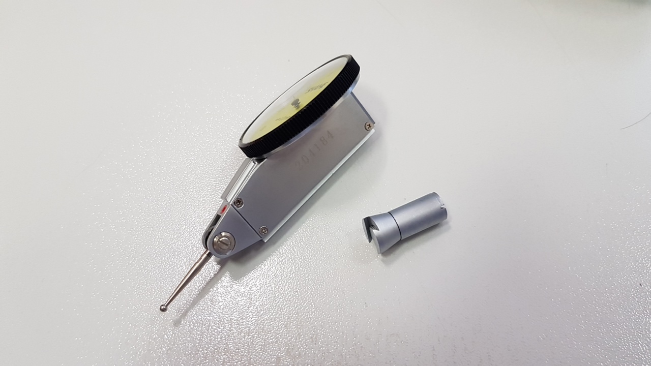

Сегодня пришел рычажный индикатор, тоже радостно - у него три грани под ластохвост. Ластохвостик блокируется винтом 8мм, есть комплектный винтик 6мм. заявленная точность 0.01, мне больше больше не надо ( есть у них и тысячники).
Фирма та же, что и штангель - Shahe. В ставнении с нашими ИЧ - выглядит как космос.
Ну он все же по типу схож с ИРБ, а не с ИЧ...
ну да, у меня просто ИЧ есть физически, с ним и сравниваю
А микронник нужен только биение шпинделя мерить и жесткость. Хотя жесткость.
