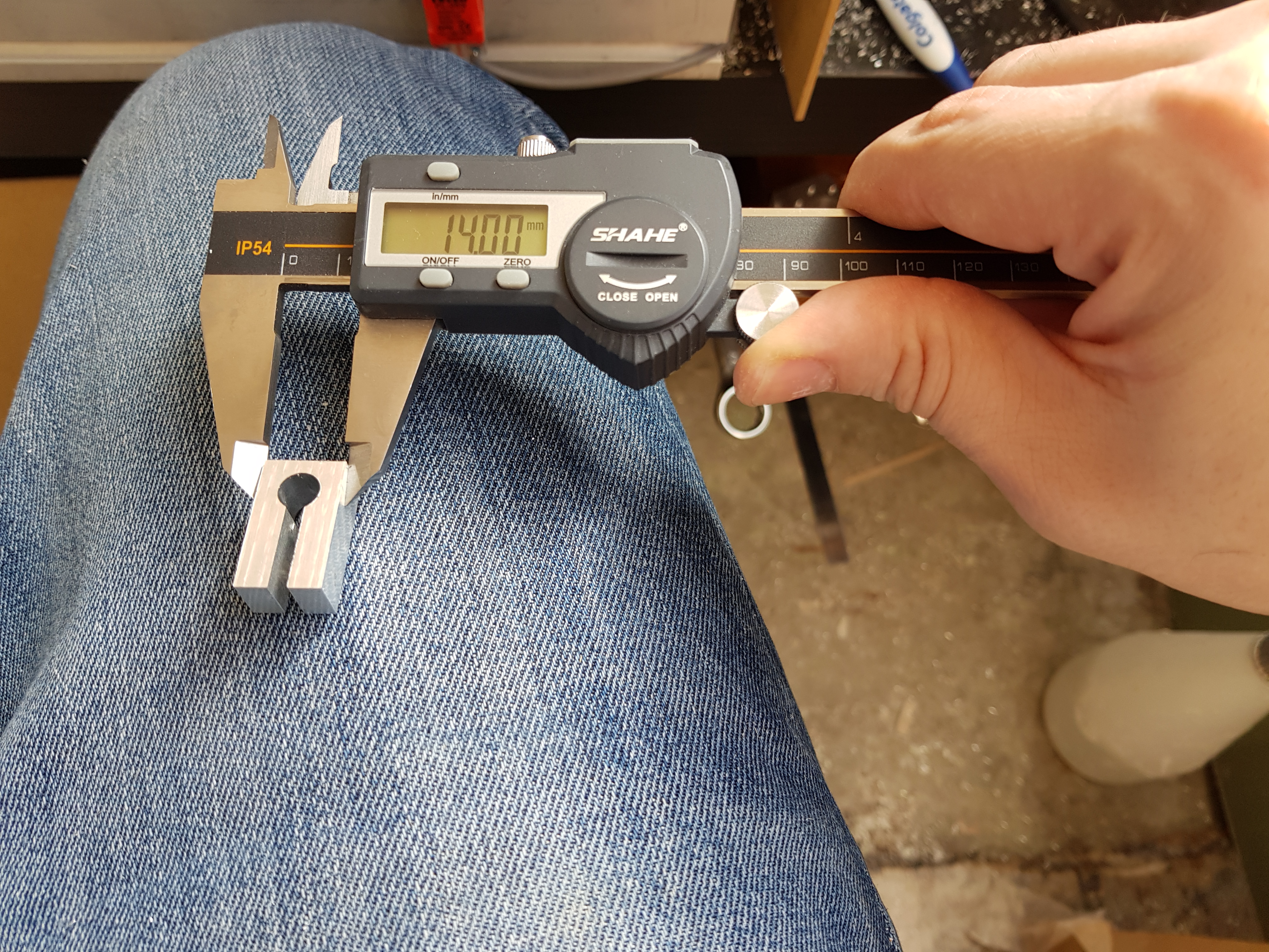

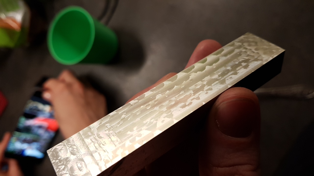

Есть первая осмысленная деталь! ;)
Фреза 3мм, 2-х первая, съем за проход 0.5мм ( берегу фрезу, она одна), припуск на чистовую 0.2, чистовых проходов 2.
Д16Т, подача черновая 0,015 на зуб, 12к оборотов, чистовая 0.005 15к оборотов.
2018-04-13 10-26-12.JPG (4042 просмотра) <a class='original' href='./download/file.php?id=137069&sid=9aad7699c0c63b5f20765f593f2a2c31&mode=view' target=_blank>Загрузить оригинал (2.63 МБ)</a>
2018-04-13 10-26-24.JPG (4042 просмотра) <a class='original' href='./download/file.php?id=137070&sid=9aad7699c0c63b5f20765f593f2a2c31&mode=view' target=_blank>Загрузить оригинал (4.19 МБ)</a>
2018-04-13 10-26-40.JPG (4042 просмотра) <a class='original' href='./download/file.php?id=137071&sid=9aad7699c0c63b5f20765f593f2a2c31&mode=view' target=_blank>Загрузить оригинал (3.33 МБ)</a>
Размеры попали в ноль по штангелю. Вечером микрометром измерю.

Имею вопрос.... деталька, что выше имеет таки еще одно отверстие.
Думаю зажать КМДшку в просвет и сделать с двух установов, чтобы стол не гробить?
(на самом деле можно и дрелью, но опытдреления у меня есть, а установов пока нет :hehehe: )
2018-04-13 15-34-40.JPG (3934 просмотра) <a class='original' href='./download/file.php?id=137079&sid=9aad7699c0c63b5f20765f593f2a2c31&mode=view' target=_blank>Загрузить оригинал (3.82 МБ)</a>
Правильно ли я мыслю или есть еще способы??

ScrewDriver писал(а):Правильно ли я мыслю или есть еще способы??
Есть.
Первый установ.
В той проекции, как на фото.
Пошагово.
1. Отверстие контуром, заглубление по спирали. Шаг по Z - в зависимости от станка. но я бы поставил для твоего случая 0,15 на проход. Подача ... ну поставь 800 ..
2. Вырезка по контуру собственно детали. Стратегии аналогично. Шаг можно побольше,
Второй установ.
1. Контурная обработка только отверстия с припуском в 0,1 мм.
2. Контурная обработка вместе с отверстием и пазом тонкой фрезой. Неторопливо, но надёжно.
Как ловить ноли.
Заготовка должны быть точной, по одной грани.
За нее и базируешься. Отталкиваясь от неё и чертишь и рассчитываешь УП.

Детальки для держателя так же допилил вчера.
Отверстия получились как после полировки, в очередной раз фрезер радует. Размеры в минус сотка, две.
