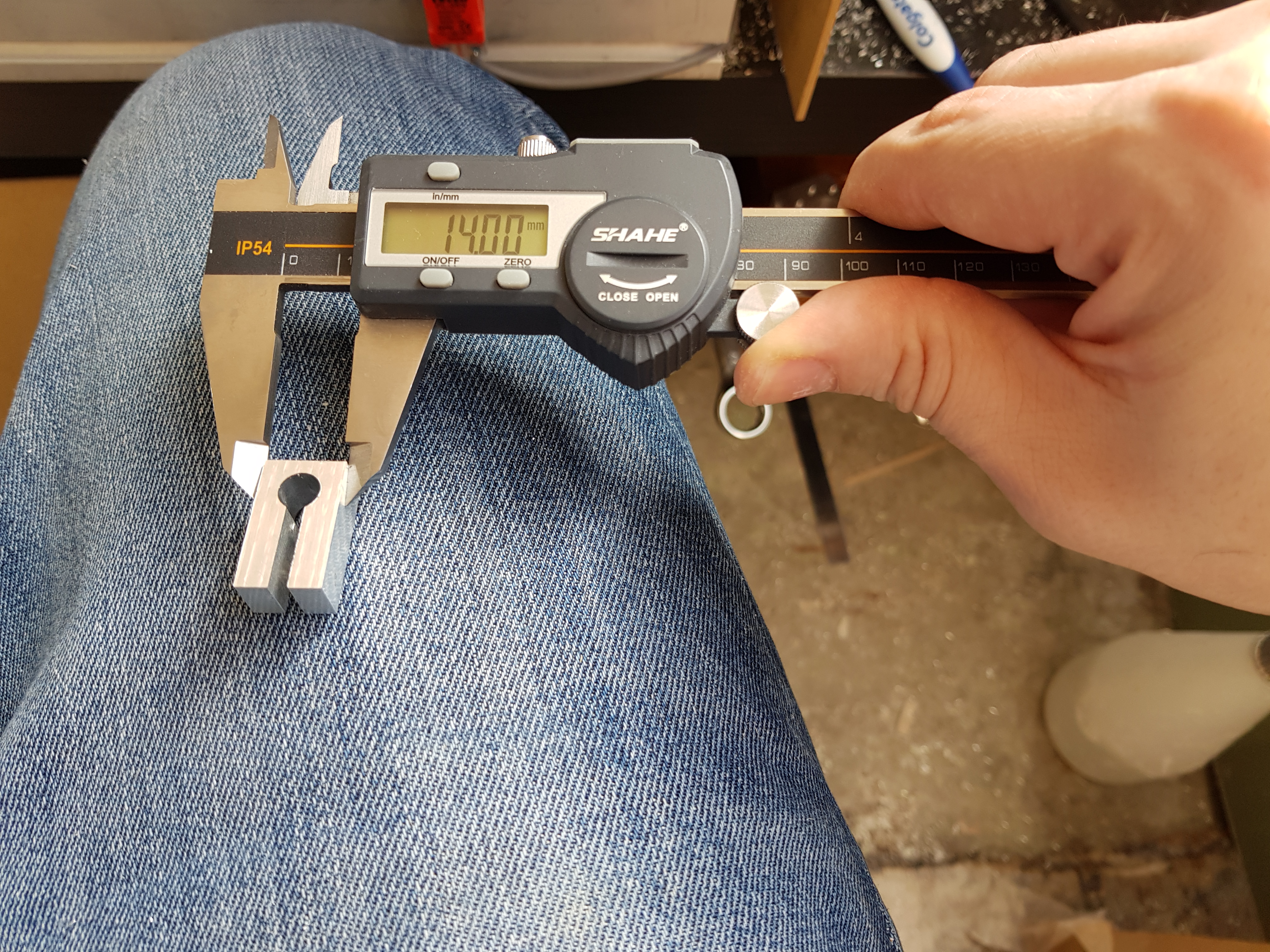

Есть первая осмысленная деталь! ;)
Фреза 3мм, 2-х первая, съем за проход 0.5мм ( берегу фрезу, она одна), припуск на чистовую 0.2, чистовых проходов 2.
Д16Т, подача черновая 0,015 на зуб, 12к оборотов, чистовая 0.005 15к оборотов.

Размеры попали в ноль по штангелю. Вечером микрометром измерю.

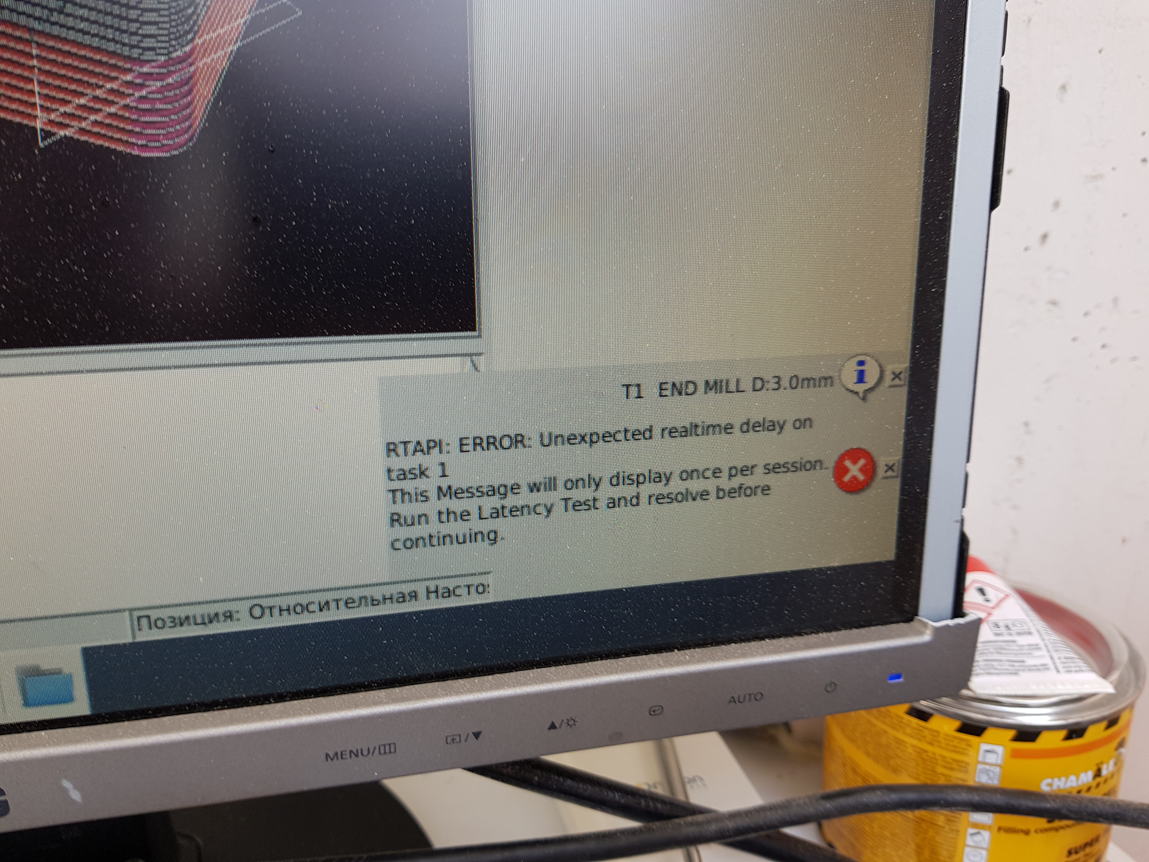

Вылетело окошко у линукса.....
Буду думать чего делать :thinking:

ScrewDriver писал(а):Буду думать чего делать
Говорит что была задержка более установленного периода. Придется снижать макс частоту степ, повышая значения периода во избежании такой ситуации.

Taganrog писал(а): Говорит что была задержка более установленного периода. Придется снижать макс частоту степ, повышая значения периода во избежании такой ситуации.
Ну что это значит я вкурсе.
Просто удивился, потому как у меня латенси показывает 10000. а бэйс период я поставил, кажется 15 или 20.
Вечером посмотрю, не помню точно.
Я еще БИОС никак не настраивал, может там пошарить..... почитаю на выходных.

А оно бывает зашкаливает рывками. Но этого "рывка" хватает чтоб выдать предупреждение.
У меня на материнке латенси около 25000 но если оставить тест на полдня то непременно подскочит до 70000. Вот такая пичалька получается. :)

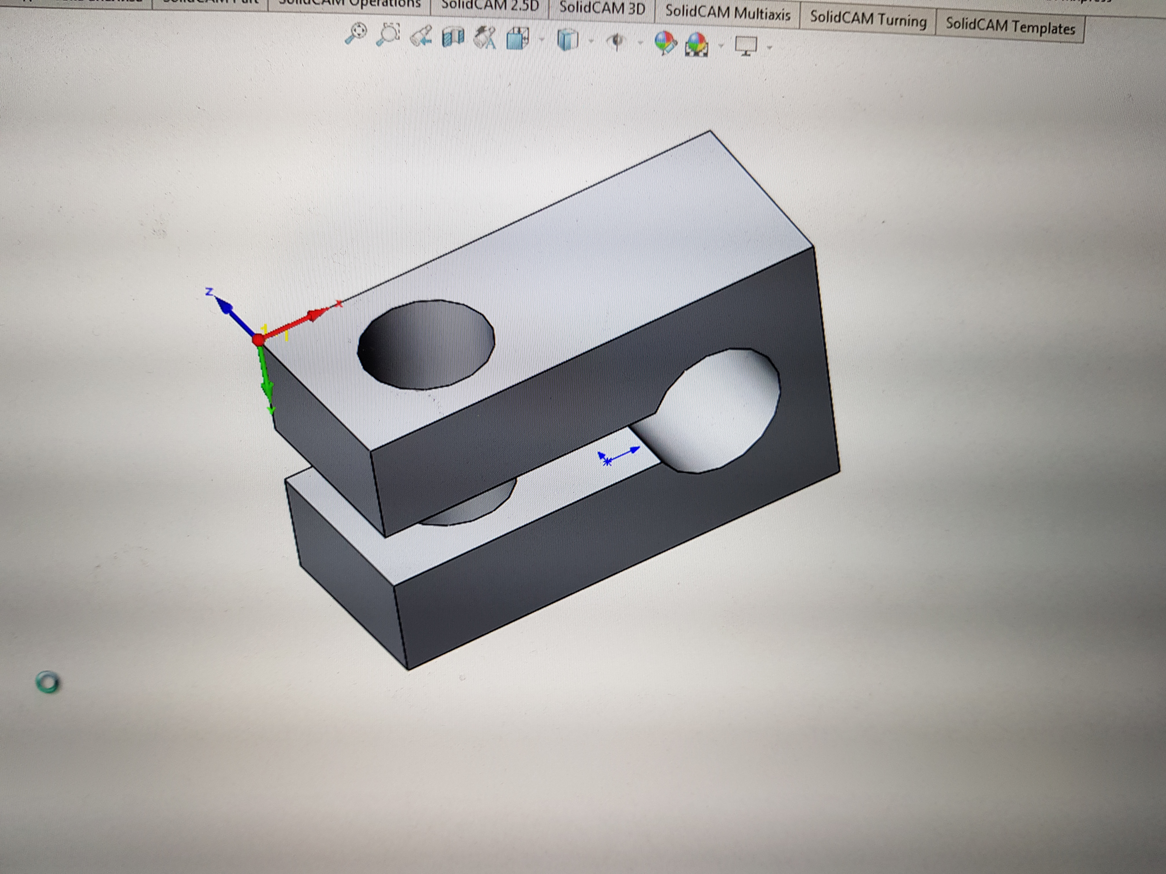

Имею вопрос.... деталька, что выше имеет таки еще одно отверстие.
Думаю зажать КМДшку в просвет и сделать с двух установов, чтобы стол не гробить?
(на самом деле можно и дрелью, но опытдреления у меня есть, а установов пока нет :hehehe: )
2018-04-13 15-34-40.JPG (3941 просмотр) <a class='original' href='./download/file.php?id=137079&mode=view' target=_blank>Загрузить оригинал (3.82 МБ)</a>
Правильно ли я мыслю или есть еще способы??

КМДшку жалко если фрезой зафигачите. я бы огрызков пластика и бумаги напихал если нада принципиально-идеально. или той же шпакли ей в рожу напихал.. А вообще такие детальки лучше делать чуть длиннее, что бы паз был "внутри". то есть слева была стеночка. а потом, при второй установке после обработки отверстия ее нахрен того этого.... снести...

Так сначала эту проекцию сделать. Потом уже повернуть и делать проекцию с пазом.

У меня тоже на одном компьютере вроде латенси проходил на 10-15т, а вот если оставить на сутки, то там в какой-то момент порядка 1М показывало.

moscow писал(а):Так сначала эту проекцию сделать. Потом уже повернуть и делать проекцию с пазом.
Геометрию ловить потом чтобы отверстие под паз было по центру.... не ну его.
эти боковые - они не критичные совсем.
nevkon писал(а):порядка 1М показывало.
Ого... не нашел как лечить?

ScrewDriver писал(а):Геометрию ловить потом чтобы отверстие под паз было по центру.... не ну его.
Оправку сделать, по ней крутить. Не?

ScrewDriver писал(а):Ого... не нашел как лечить?
Уже не помню, может и вылечил выкидыванием всей незадействованной периферии из БИОС. В первую очередь убираю сетевой интерфейс - особенно если провод не планируется.

ScrewDriver писал(а):Правильно ли я мыслю или есть еще способы??
Есть.
Первый установ.
В той проекции, как на фото.
Пошагово.
1. Отверстие контуром, заглубление по спирали. Шаг по Z - в зависимости от станка. но я бы поставил для твоего случая 0,15 на проход. Подача ... ну поставь 800 ..
2. Вырезка по контуру собственно детали. Стратегии аналогично. Шаг можно побольше,
Второй установ.
1. Контурная обработка только отверстия с припуском в 0,1 мм.
2. Контурная обработка вместе с отверстием и пазом тонкой фрезой. Неторопливо, но надёжно.
Как ловить ноли.
Заготовка должны быть точной, по одной грани.
За нее и базируешься. Отталкиваясь от неё и чертишь и рассчитываешь УП.
