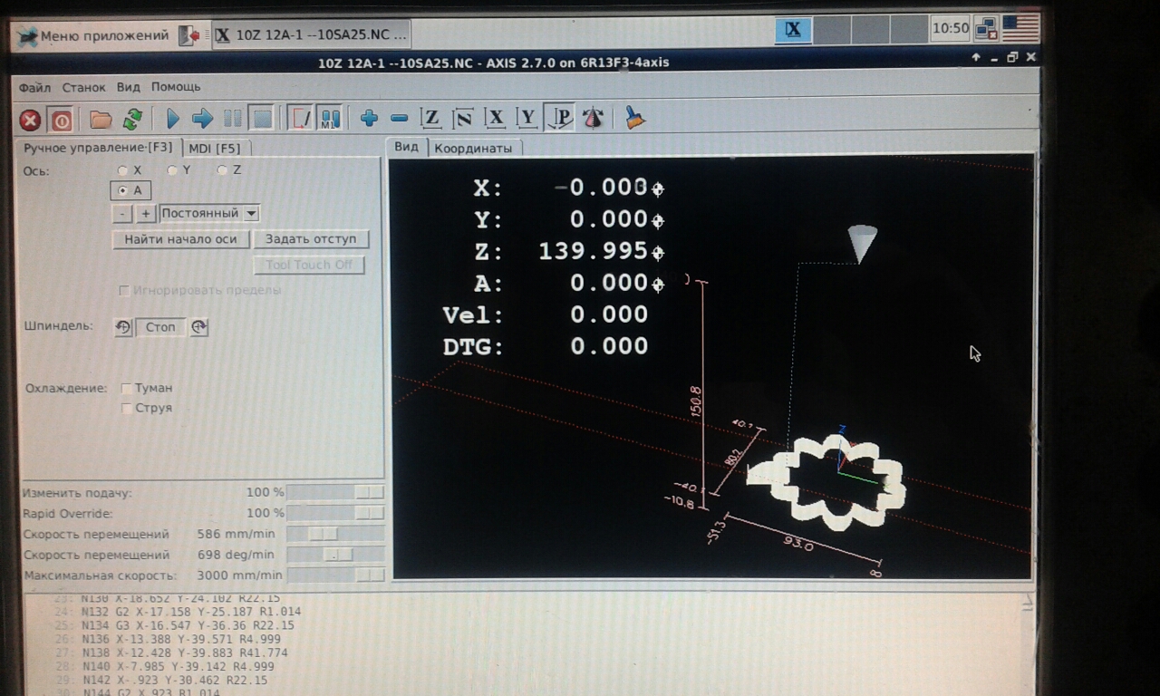

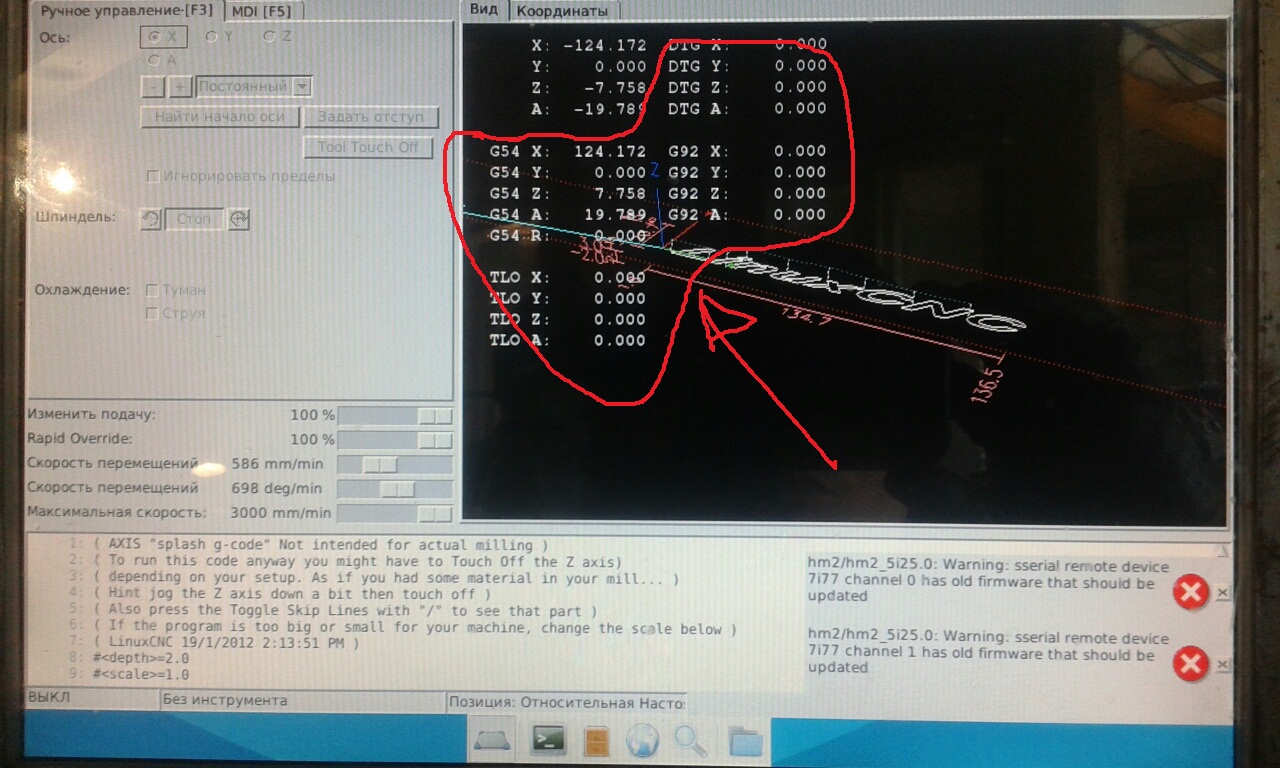

Сегодня поставил 2.7.0 . Сообщения об устаревшей прошивки остались, но вроде работает.есть несколько вопросов.
Не показывает скорость(галочка "показывать скорость" поставлена)
Как можно убрать эти показания-
20170307_120227.jpg (14292 просмотра) <a class='original' href='./download/file.php?id=106324&mode=view' target=_blank>Загрузить оригинал (304.83 КБ)</a>
PKM
Сообщения: 4132
Репутация: 705
Re: Mesa 5i25+7i77-с чего начать?
Сообщение PKM »
В меню "показывать отступы" (show offsets)
Тогда и скорость появится
Сообщение dansystems1 »
PKM писал(а):В меню "показывать отступы" (show offsets)
РКМ ,спасибо! Так привичнее-
20170318_135140.jpg (14274 просмотра) <a class='original' href='./download/file.php?id=106328&mode=view' target=_blank>Загрузить оригинал (687.92 КБ)</a>

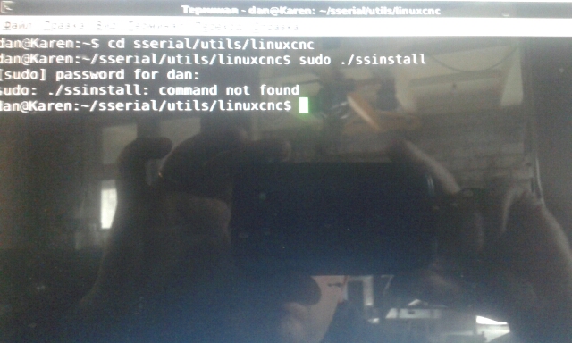

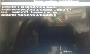

Добрый день!
сегодня попробовал прошит платы 5и25 и7и77. 5и25 прошилась нормально, но после
Запускаем консоль, заходим в папку с архивом и выполняем
cd utils/linuxcnc
sudo ./ssinstall
Это скопирует новые прошивки в /lib/firmware/hm2/sserial
20170320_160622.jpg (14218 просмотров) <a class='original' href='./download/file.php?id=106587&mode=view' target=_blank>Загрузить оригинал (177.41 КБ)</a>
после
~$ cd sserial/utils/linuxcnc
~$ ./update7i77
говорит "отказано в доступе-
20170320_160816.jpg (14218 просмотров) <a class='original' href='./download/file.php?id=106588&mode=view' target=_blank>Загрузить оригинал (170.22 КБ)</a>
в чем может быть причина?
ПС перемички поставил в правое положение
заранее спасибо !!
Вообщем проблемму решили, обсуждение здесь(может кому нибудь еще будет нужно) - http://www.chipmaker.ru/topic/169606/pa ... d__3572323#
Кстати обновленная прошивка нормально работает и с Лснс2.5.0.
