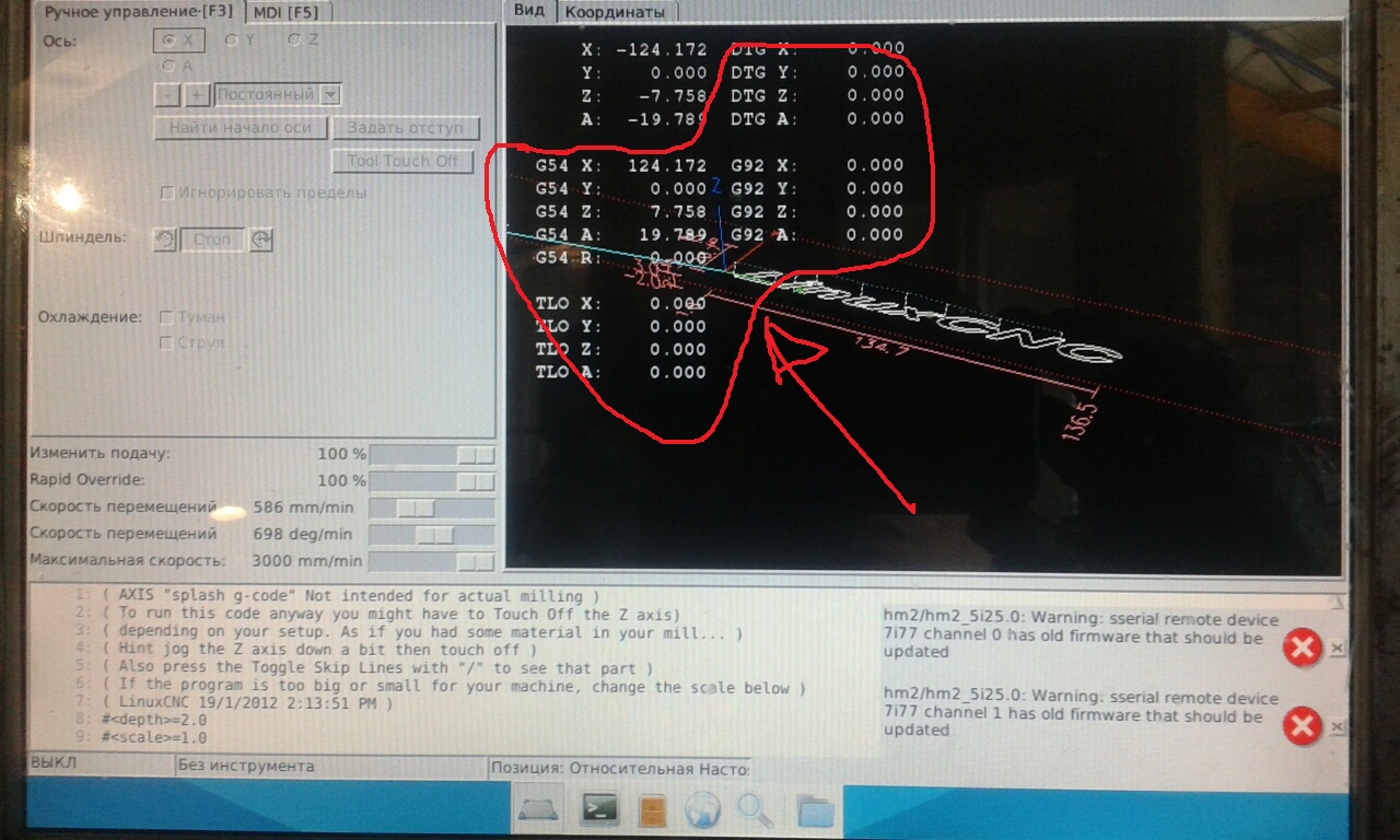

Сегодня поставил 2.7.0 . Сообщения об устаревшей прошивки остались, но вроде работает.есть несколько вопросов.
Не показывает скорость(галочка "показывать скорость" поставлена)
Как можно убрать эти показания-

В меню "показывать отступы" (show offsets)
Тогда и скорость появится

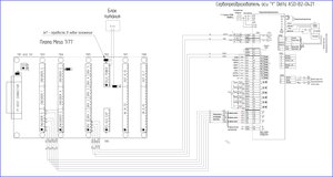

Доброго всем!
Потихонечку начинаю модернизировать токарный станок, пока тему отдельно создавать рано, прошу здесь проверить меня по схеме подключения сервопривода "Delta ASD-B2-0421" к плате "Mesa 7i77".
Прилагаю мои наброски по подключению, исправьте, пожалуйста, если что не так.
