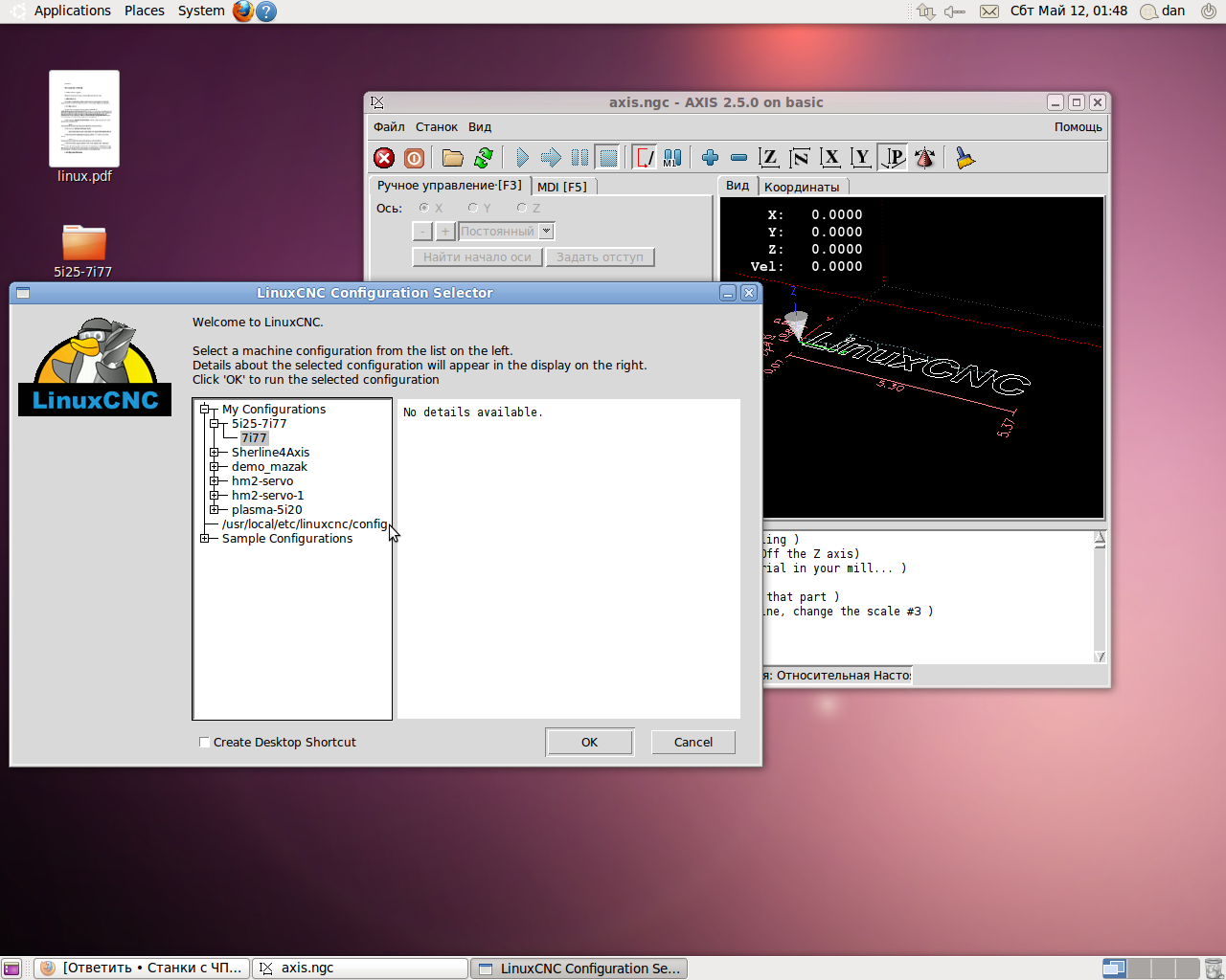

Re: Mesa 5i25+7i77-с чего начать?
dansystems1 писал(а):parameter or pin 'hm2_5i23.0.pwmgen.pwm_frequency' not found
угу, понятно, этот конфиг под 5i23 заточен.
тогда попробуй вот с этим:
http://www.gnipsel.com/linuxcnc/configs/5i25-7i77.zip

Nick, извини, можно поподробнее, как с этим запускать?
Качаешь, распаковываешь в папку /home/user/emc/configs/7i77/ и запускаешь из консоли
cd emc/configs/7i77
linuxcnc 7i77.ini
или как там ини называется?
Хотя скорее всего если ты сделаешь такую папку, то при запуске LinuxCNC можно будет выбрать эту конфигурацию.

1-yazik russkii
2-probowal po twoemu sowetu- po moemu zapuskalosx-
Screenshot.png (26588 просмотров) <a class='original' href='./download/file.php?id=5318&sid=86817f8994483f08a117da5251d880f0&mode=view' target=_blank>Загрузить оригинал (383.35 КБ)</a>
Прекрасно, 5i25 работает, 7i77 видится. Теперь надо писать конфиг.
Как бы это лучше сделать... :thinking: :)
Надо взять за основу какой-то рабочий примерный конфиг и переписать в соответствие твоим нуждам.
У тебя в папке с конфигурациями должна появиться папка от hm2-servo, заархивируй ее и скинь сюда, может этот конфиг нам подойдет.

Сообщение dansystems1 »
Пожалуйста-
hm2-servo.rar
(17.33 КБ) 1069 скачиваний
-однако она там всегда была!
сейчас уже не успеваю, завтра посмотрю... если забуду, напомни мне часиков в 12, а то я забывчивый... : )
