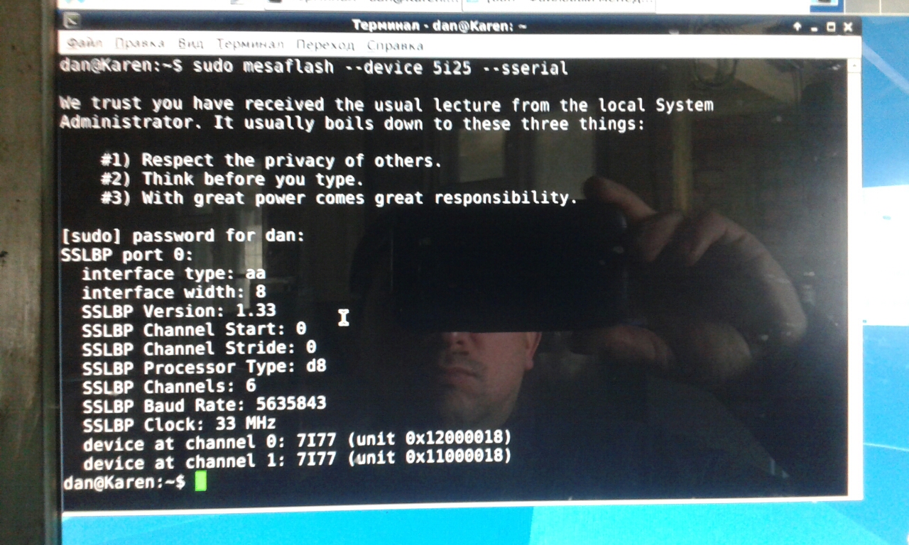

Сегодня проверил версию платы 5и25(для обновлении 7и77 нужна версия прошивки 1.34 и выше), так вот у моей 1.33
20170319_133739.jpg (13565 просмотров) <a class='original' href='./download/file.php?id=106449&mode=view' target=_blank>Загрузить оригинал (741.75 КБ)</a>
Вопрос - если прошить 5и25, какой файл нужно указать из огромного списка? 5и25_7и77х2 или 5и25_7и77х2r или что-то другое?

dansystems1 писал(а):Владимир, а какую плату вы прошили 5и25 или 7и77, можно поподробнее?
5i25 прошил под 7i77 и 7i76
поворотка на станке работает только по степ дир, а с такой прошивкой можно снимать сигнал с свободного разьема (правда не пробовал еще)
и прошил 7i77 по ссылке выше
5и25_7и77х2 на другом станке эту прошивку ставил работает
не знаю чем они отличаются
