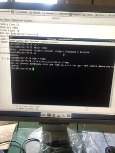

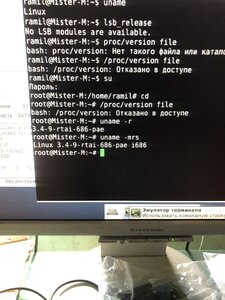

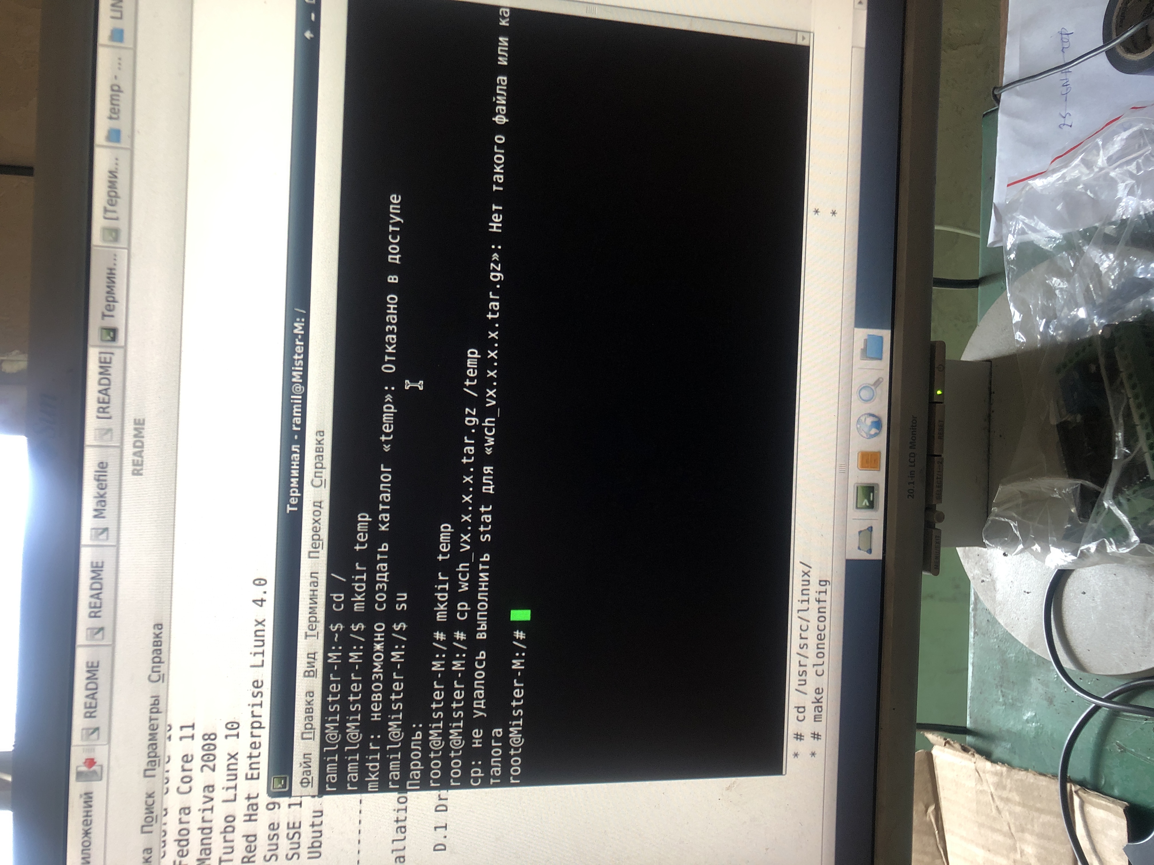

Ваше ядро?)
Рамиль Сафиуллин
Сообщения: 376
Зарегистрирован: 29 дек 2020, 10:52
Репутация: 7
Настоящее имя: Рамиль Сафиулин
Откуда: Татарстан
Re: Токарный 1К62 переделанный под ЧПУ!
Сообщение Рамиль Сафиуллин »
?? не понял вопроса

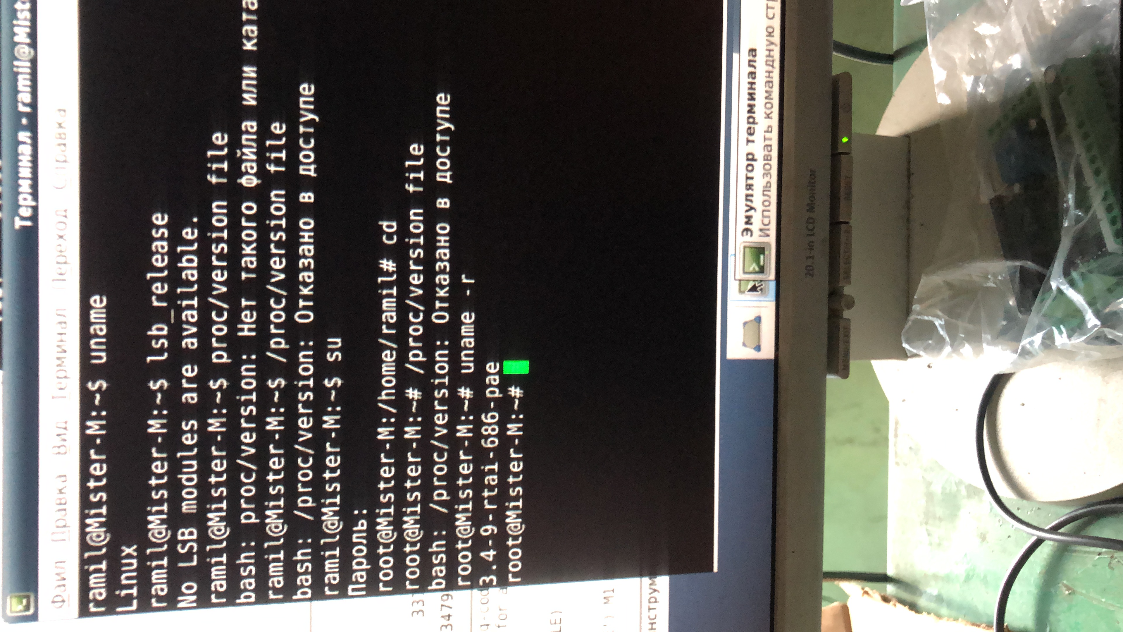

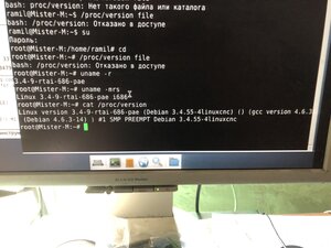

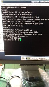

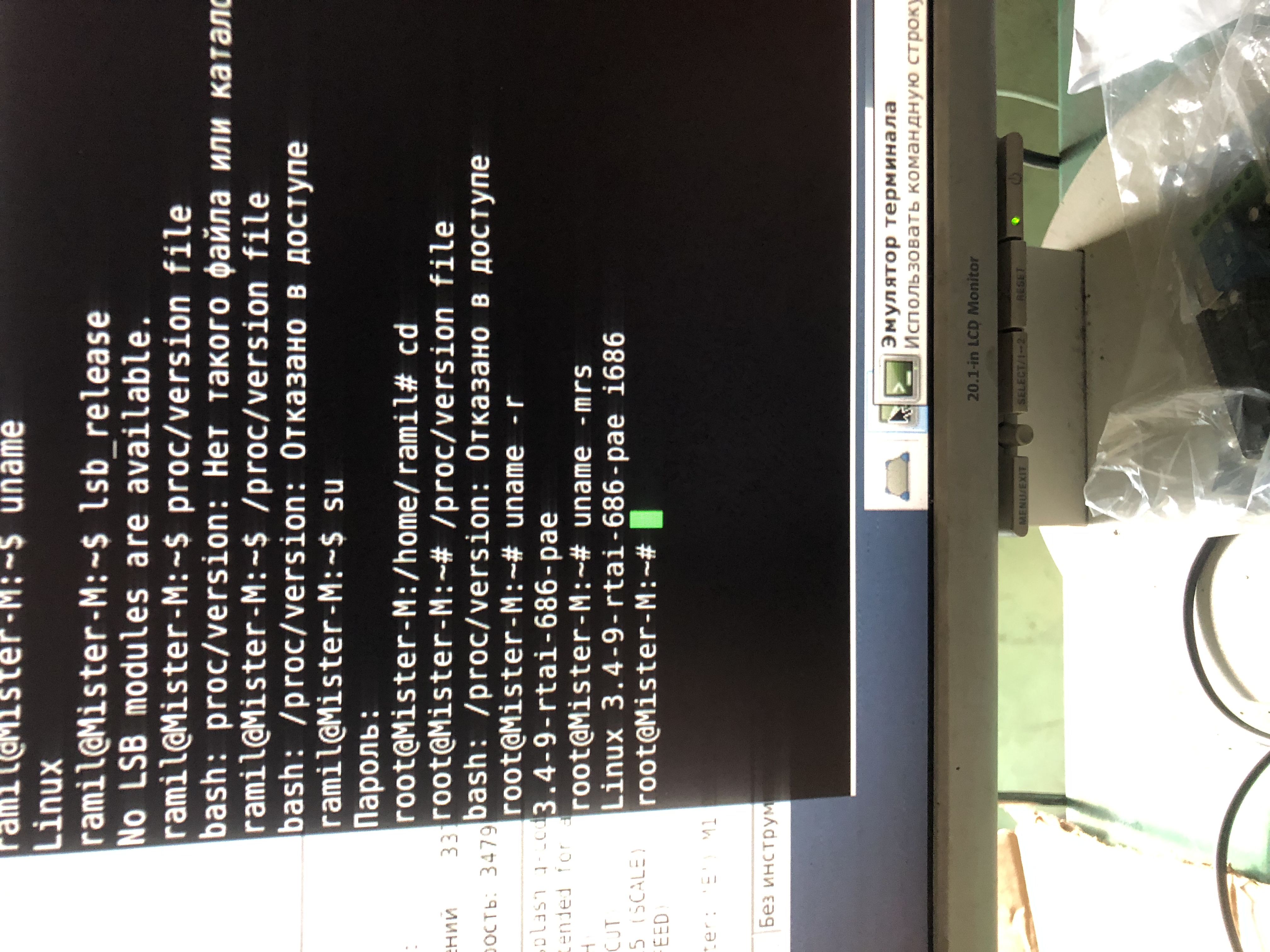

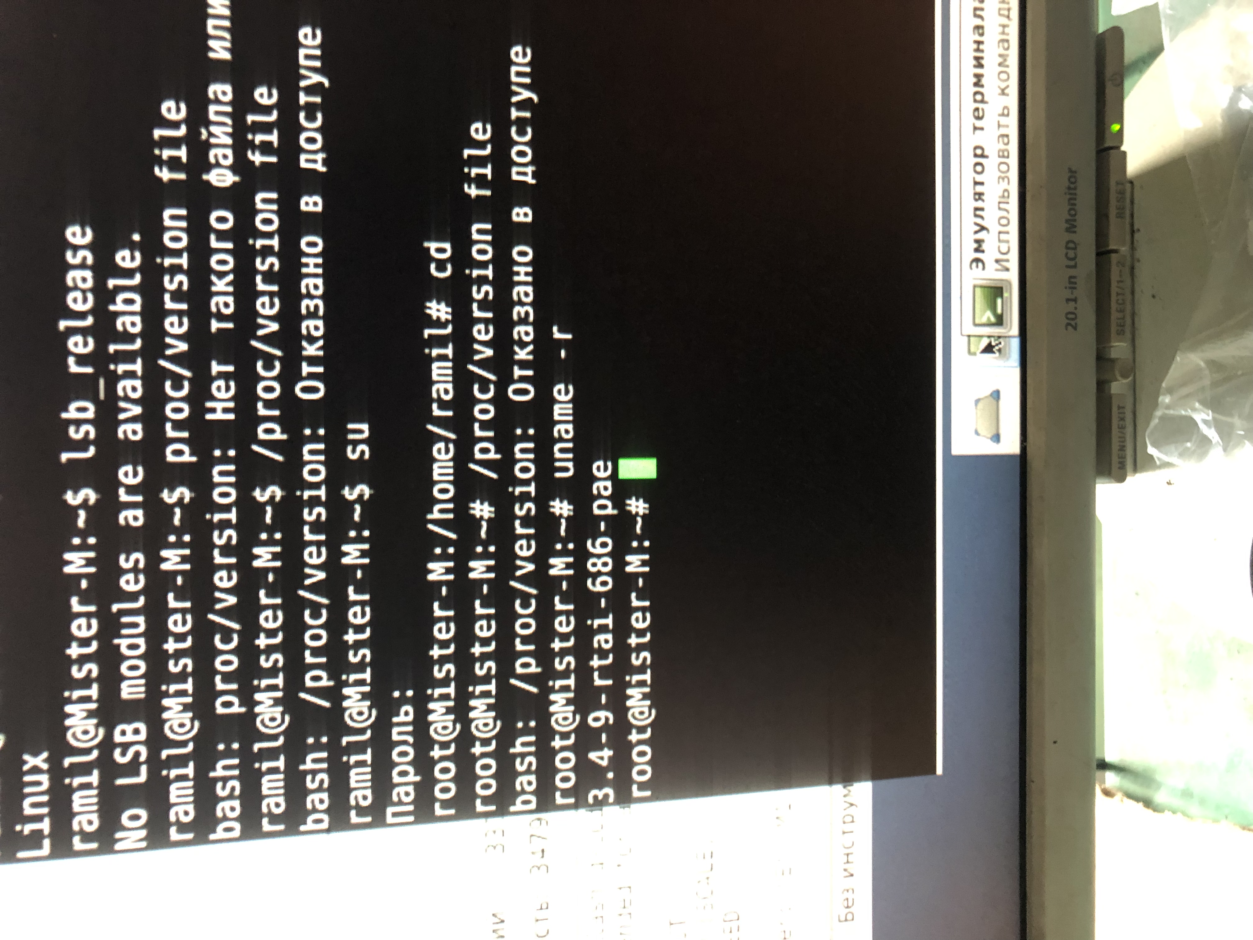

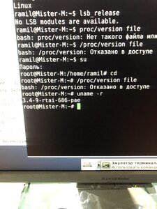

Ваша система на каком ядре?
Команда uname -a
Рамиль Сафиуллин
Сообщения: 376
Репутация: 7
Откуда: Татарстан
Если б я знал точно, но на фото есть ответ
Сообщение tokarka63 »
Тоже самое, как и у меня....)

сфоткайте какая у вас ЛПТ карточка? чип CH 35 но карточки продают по моделям

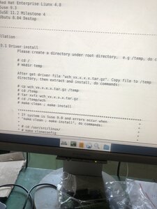

Пишет что нет файла , я все парки излазил, такого файла действительно нет,где ж его взять??

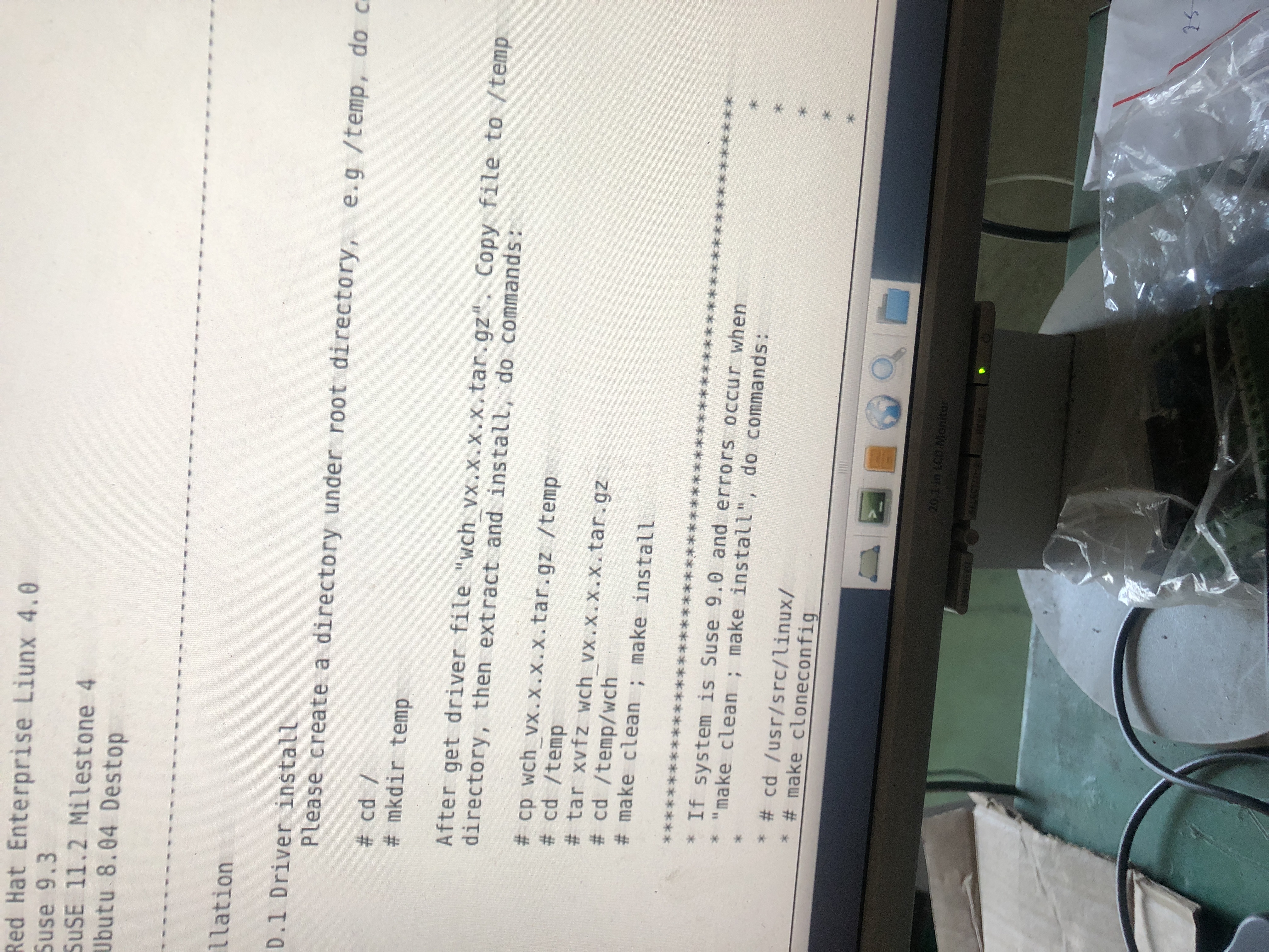

Вот инструкция (1158 просмотров) <a class='original' href='./download/file.php?id=196940&sid=27e2227d9bee621334b2e55bd88b9f8f&mode=view' target=_blank>Загрузить оригинал (3.18 МБ)</a>
Вот инструкция
image.jpg (1157 просмотров) <a class='original' href='./download/file.php?id=196942&sid=27e2227d9bee621334b2e55bd88b9f8f&mode=view' target=_blank>Загрузить оригинал (2.43 МБ)</a>
На диске, что идет с платой, а х.х.х.х - любые знаки - буквы )

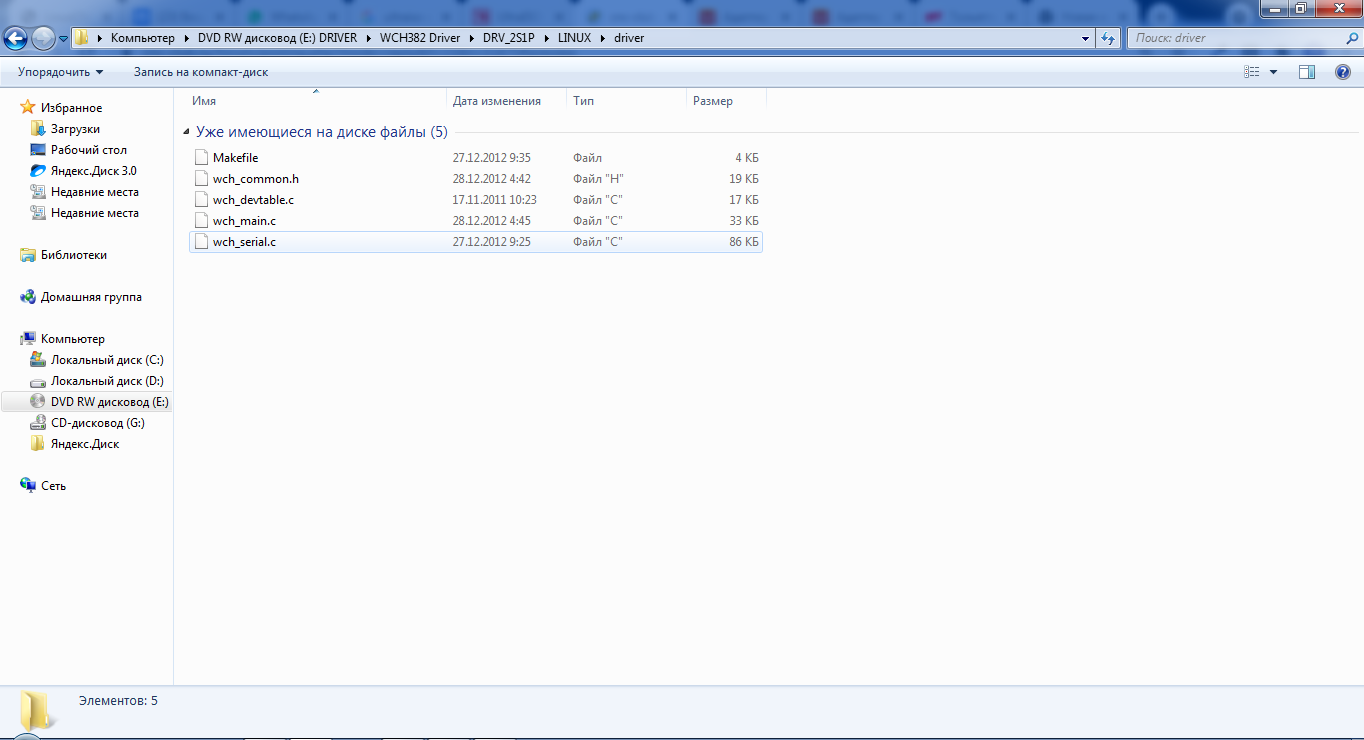

ну там же в инструкции написано что нужно скопировать файл и для этого нужно написать cp wch_vx.x.x.x.tar.gz /temp, разве не верно?
Все чему ты научился и можешь применить - это плоды твоего «терпения».
kfmut
Сообщения: 922
Репутация: 147
Откуда: г.Тверь
Сообщение kfmut »
Вы ж говорили, что у вас на диске дрова лежат, оттудова и копировать нужно ;-) В инструкции вроде ещё ошибка в опциях команды tar, опция f должна последней идти: tar -zxvf <имя_архива>

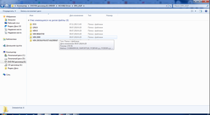

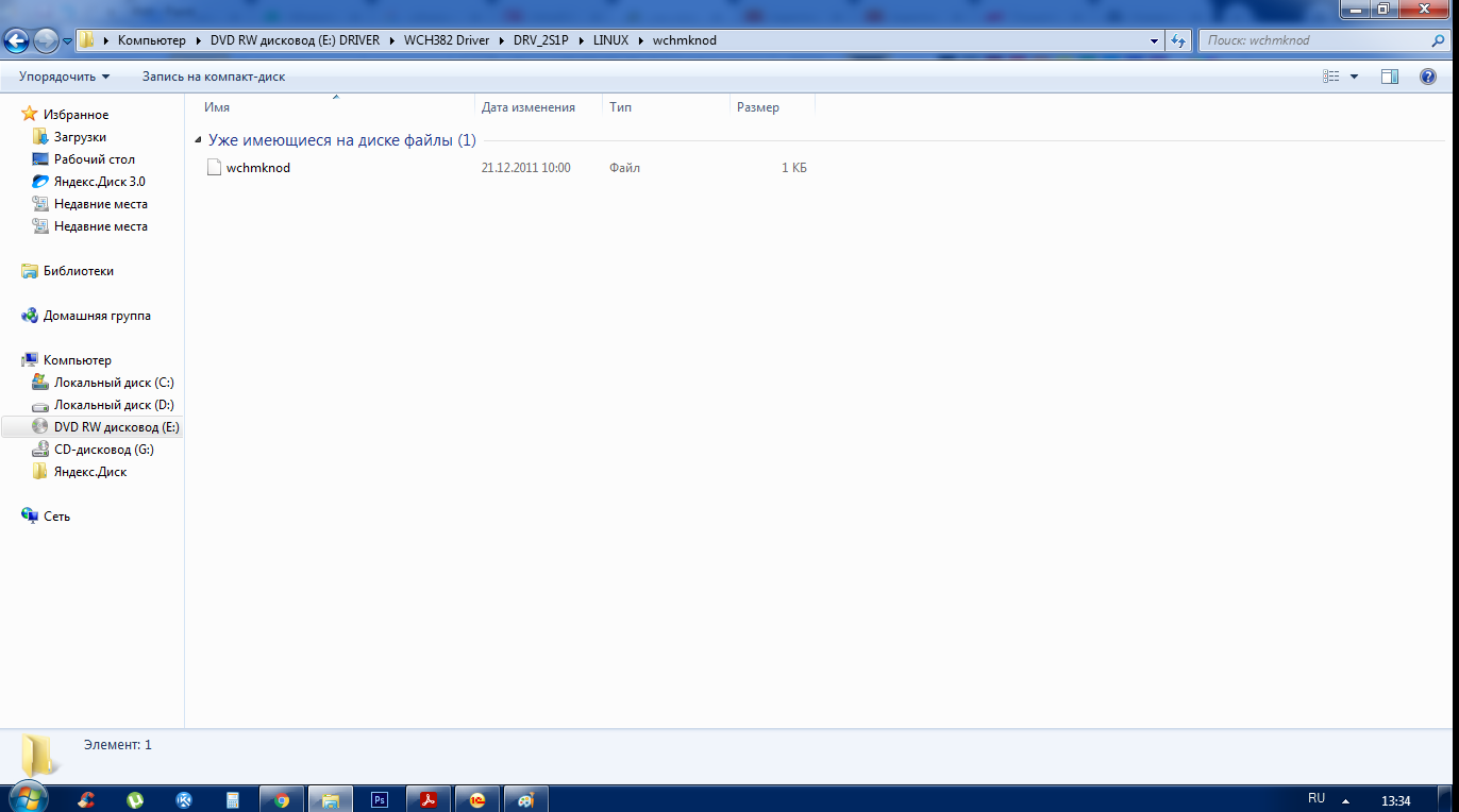

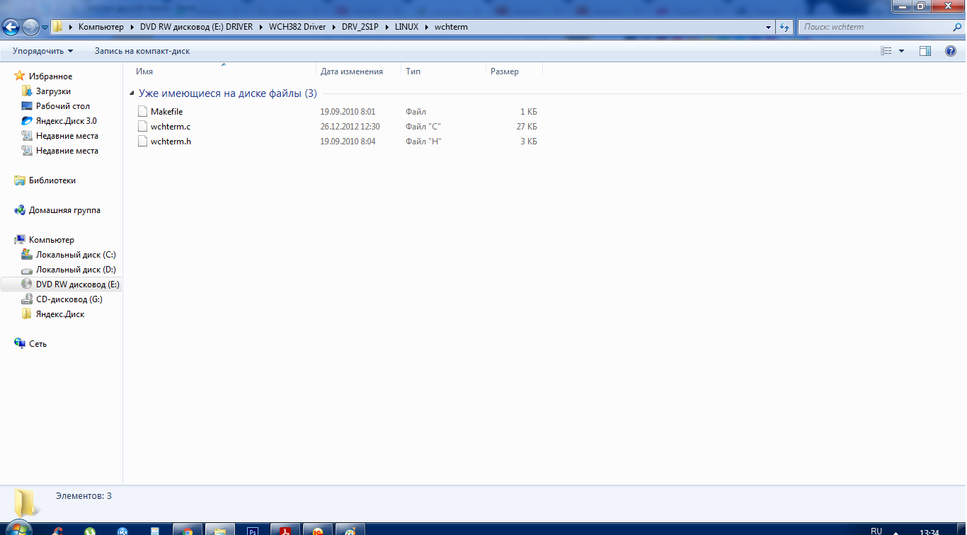

у меня папка на диске которая была, я ее перенес на рабочий стол, там файлов много какой именно и куда скопировать нужно?
сейчас покажу что внутри было

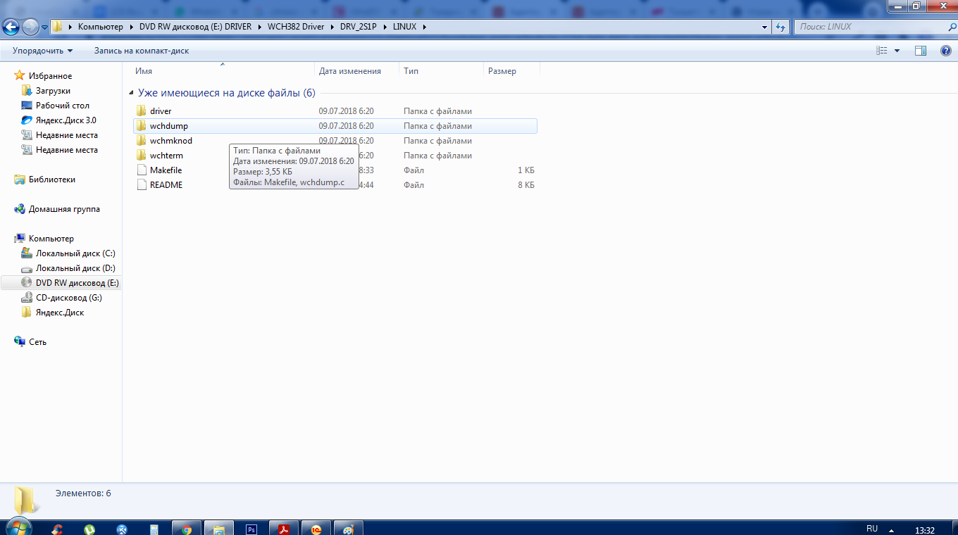

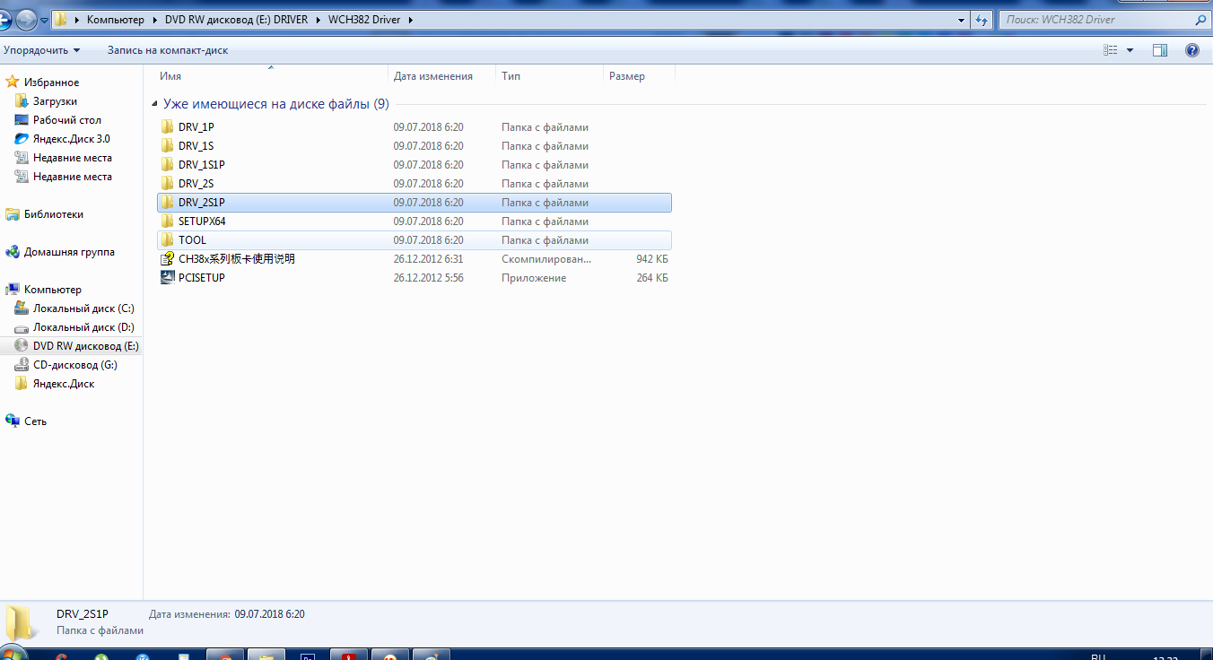

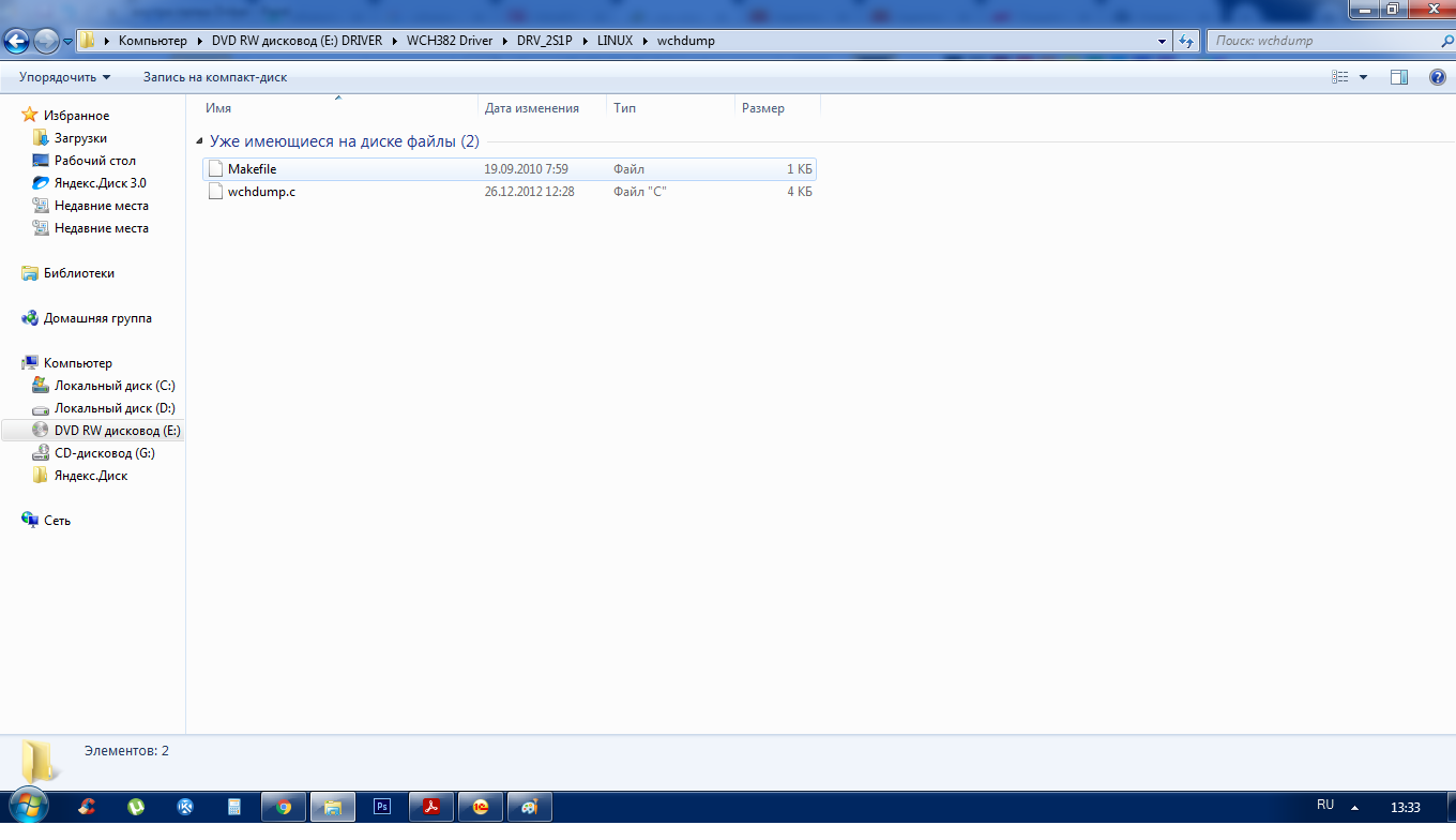

вот что есть
1.png (1129 просмотров) <a class='original' href='./download/file.php?id=196952&sid=27e2227d9bee621334b2e55bd88b9f8f&mode=view' target=_blank>Загрузить оригинал (122.24 КБ)</a>
lfktt.png (1129 просмотров) <a class='original' href='./download/file.php?id=196953&sid=27e2227d9bee621334b2e55bd88b9f8f&mode=view' target=_blank>Загрузить оригинал (127.23 КБ)</a>
внутри другой папки.png (1129 просмотров) <a class='original' href='./download/file.php?id=196954&sid=27e2227d9bee621334b2e55bd88b9f8f&mode=view' target=_blank>Загрузить оригинал (123.28 КБ)</a>
внутри папки Driber.png (1129 просмотров) <a class='original' href='./download/file.php?id=196955&sid=27e2227d9bee621334b2e55bd88b9f8f&mode=view' target=_blank>Загрузить оригинал (123.03 КБ)</a>
внутри последней папки.png (1129 просмотров) <a class='original' href='./download/file.php?id=196956&sid=27e2227d9bee621334b2e55bd88b9f8f&mode=view' target=_blank>Загрузить оригинал (124.18 КБ)</a>
далее внутри папки Линукс.png (1129 просмотров) <a class='original' href='./download/file.php?id=196957&sid=27e2227d9bee621334b2e55bd88b9f8f&mode=view' target=_blank>Загрузить оригинал (146.78 КБ)</a>
то что внутри.png (1129 просмотров) <a class='original' href='./download/file.php?id=196958&sid=27e2227d9bee621334b2e55bd88b9f8f&mode=view' target=_blank>Загрузить оригинал (142.17 КБ)</a>

Рамиль Сафиуллин писал(а): ↑ ну там же в инструкции написано что нужно скопировать файл и для этого нужно написать cp wch_vx.x.x.x.tar.gz /temp, разве не верно?
намного проще поставить свежий linuxcnc, там в ядре уже скорей всего будет драйвер.
проще будет перенести конфиги на новую версию, если что подскажем.
А вот эти тыкания пальцем в небо без малейшего понимания что вы делаете, это может месяцы занять.

ок! с драйверами не получилось, теперь пробую ставить Debian 10

Рамиль Сафиуллин писал(а): ↑28 июл 2021, 14:55 ок! с драйверами не получилось, теперь пробую ставить Debian 10
Для пробы, рекомендую запускаться с флешки.....
