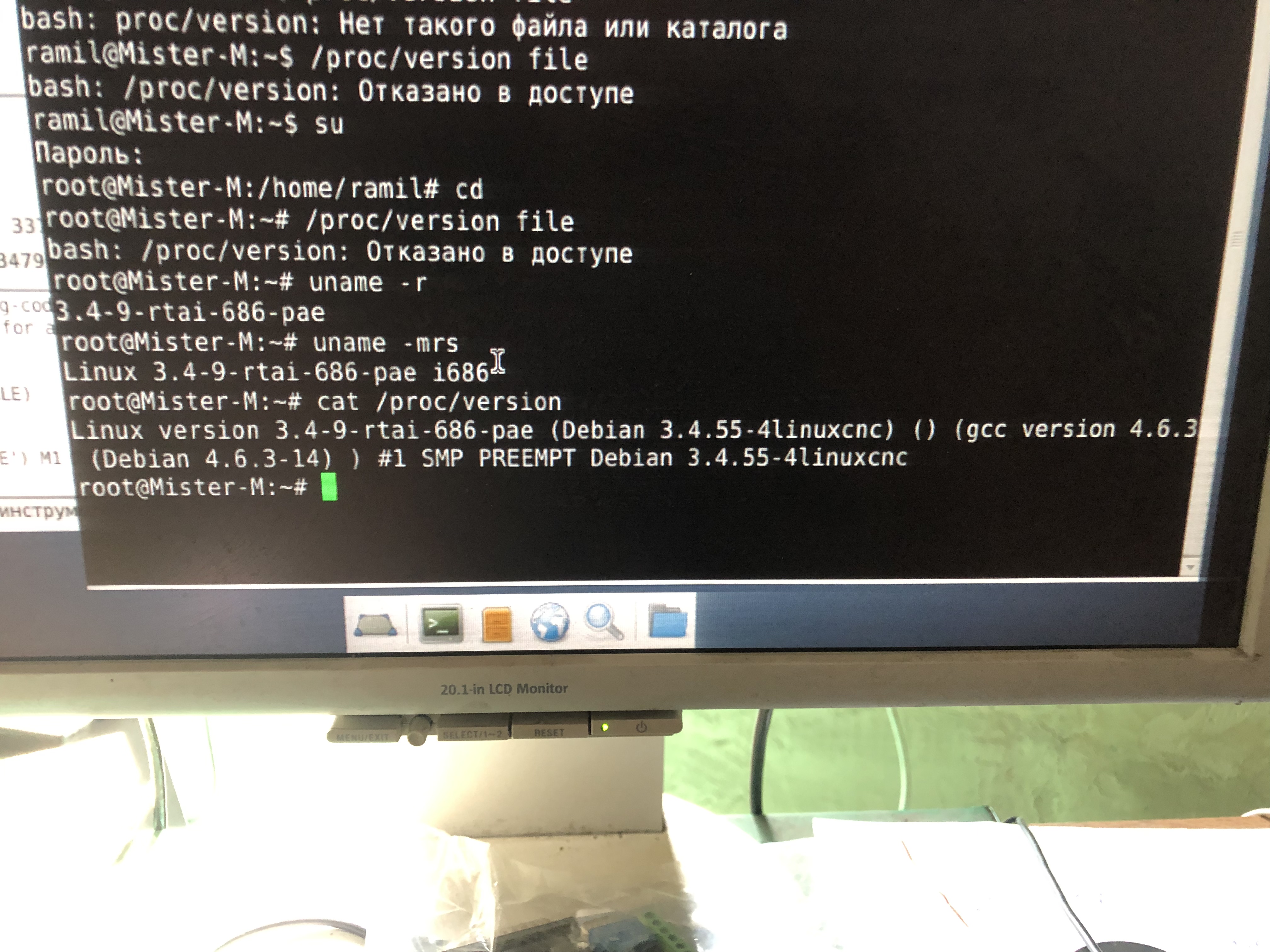

Ваше ядро?)

Ваша система на каком ядре?
Команда uname -a

Если б я знал точно, но на фото есть ответ

Тоже самое, как и у меня....)

сфоткайте какая у вас ЛПТ карточка? чип CH 35 но карточки продают по моделям
