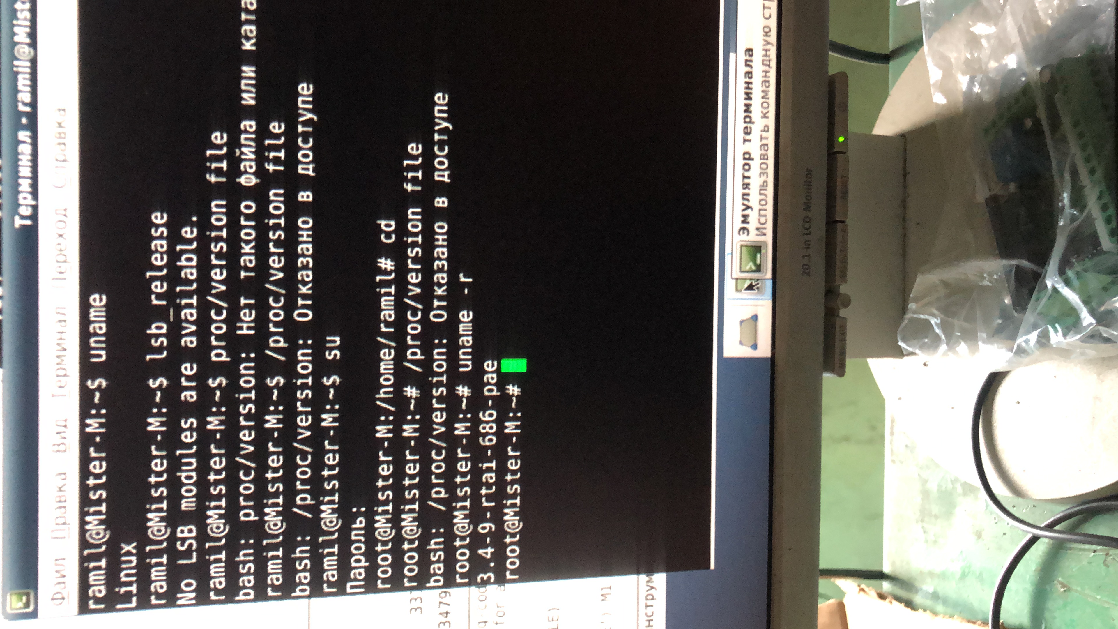

Ваше ядро?)

Ваша система на каком ядре?
Команда uname -a

Сообщение Рамиль Сафиуллин »
Если б я знал точно, но на фото есть ответ

Сообщение tokarka63 »
Тоже самое, как и у меня....)

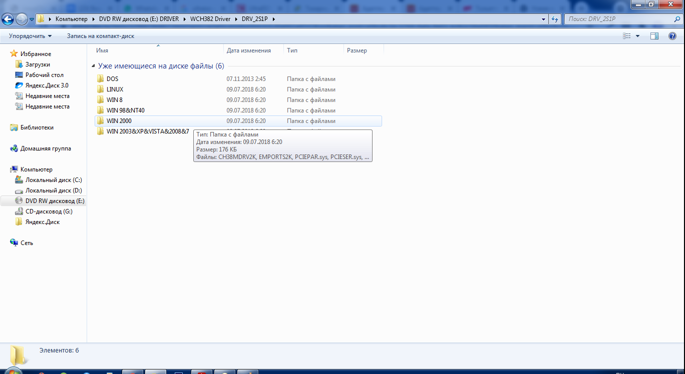

ну там же в инструкции написано что нужно скопировать файл и для этого нужно написать cp wch_vx.x.x.x.tar.gz /temp, разве не верно?

Сообщение kfmut »
Вы ж говорили, что у вас на диске дрова лежат, оттудова и копировать нужно ;-) В инструкции вроде ещё ошибка в опциях команды tar, опция f должна последней идти: tar -zxvf <имя_архива>

Re: Токарный 1К62 переделанный под ЧПУ!
у меня папка на диске которая была, я ее перенес на рабочий стол, там файлов много какой именно и куда скопировать нужно?
сейчас покажу что внутри было
вот что есть

Сообщение alex_sar »
Рамиль Сафиуллин писал(а): ↑ ну там же в инструкции написано что нужно скопировать файл и для этого нужно написать cp wch_vx.x.x.x.tar.gz /temp, разве не верно?
намного проще поставить свежий linuxcnc, там в ядре уже скорей всего будет драйвер.
проще будет перенести конфиги на новую версию, если что подскажем.
А вот эти тыкания пальцем в небо без малейшего понимания что вы делаете, это может месяцы занять.
