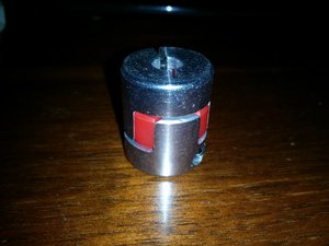

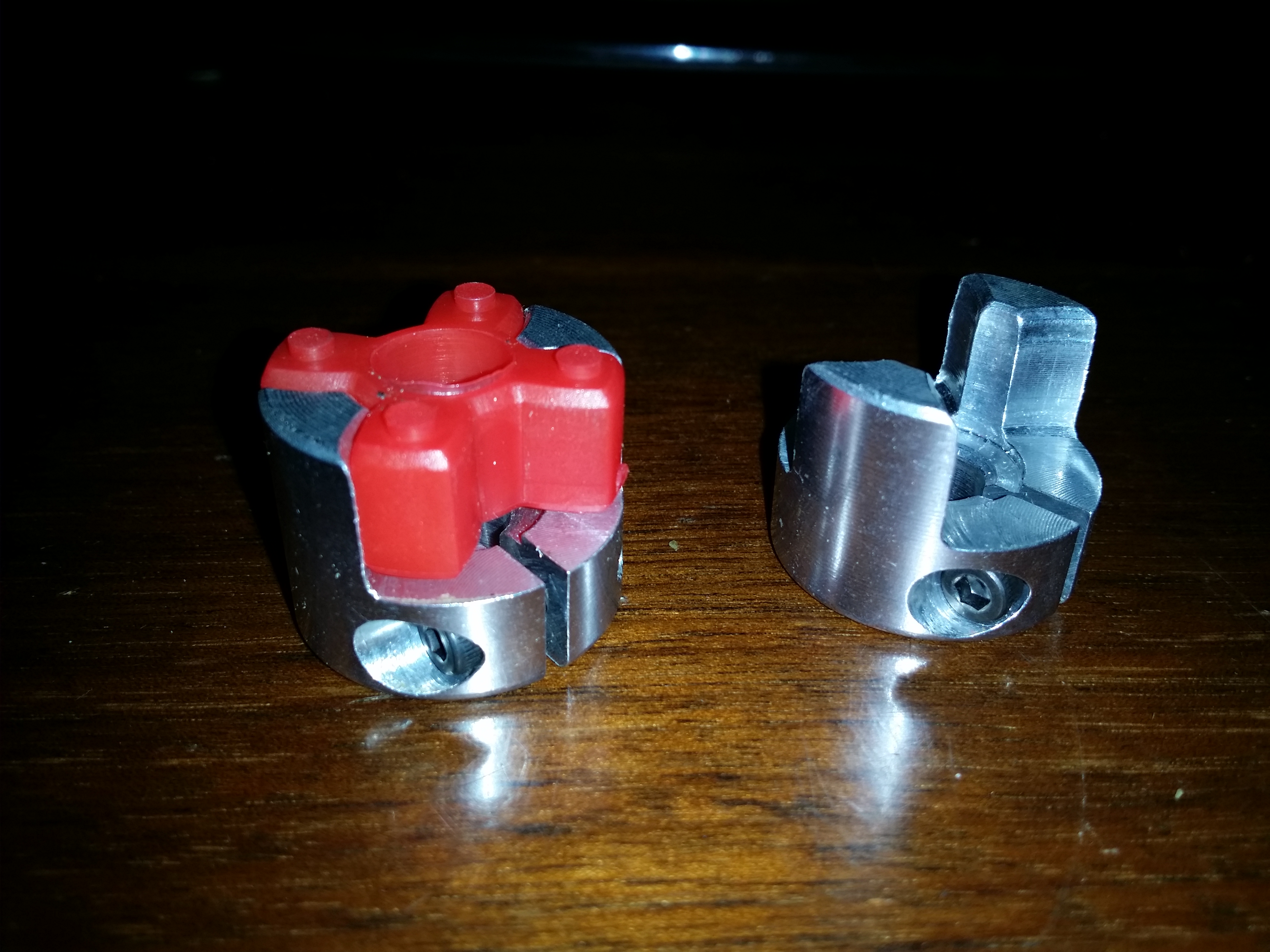

megagad писал(а):Но всё ещё думаю, как соединять вал движка и переходник.
А гибкой муфтой не прокатит такого типа?

xenon-alien писал(а):А гибкой муфтой не прокатит такого типа?
дисбаланс убьёт подшипники ещё задолго до выхода на номинальные обороты :( Думаю сделать пропил и на двигатель "лопатку" - как у советских стоматологических наконечников. но опять-же мучает вопрос того самого дисбаланса :(

xenon-alien писал(а):А может тогда простую трубку натянуть?
будет проблематично найти трубку с диаметрами 8мм на одном конце и 3мм на другом ;)
разве что из резинки в форму сделать такой "чулок-переходник"? Какую мощность передаст такая резинка до проскальзывания?

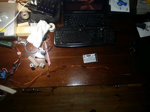

Не везуха у меня с этими регуляторами.
Вот тот, что сегодня прибыл HobbyWing Sky-Walker 60A 2-6S
https://www.youtube.com/watch?v=yeNGiUI4cRA
А этот, который был у меня. Фирма та же, только количество банок и ток разный. HobbyWing Sky-Walker 40A 2-4S
https://www.youtube.com/watch?v=lymtvvcb0xw
Настройки картой программирования все перепробовал и нифига.
Почти как предыдущий (который уехал обратно). У него тоже были не лады при пуске.
https://www.youtube.com/watch?v=kpq_Unll0mI
Не ужели они все такие?
Или может принцип (логарифм) запуска изменился?
На модельном форуме (где зарегиситрирован) даже тему не могу создать, или в чужой теме спросить. Какие-то приколы с аккаунтом. (уже написал в обратную связь, надеюсь ответят)

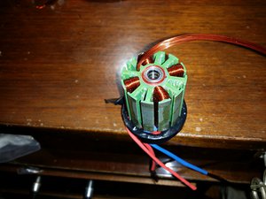

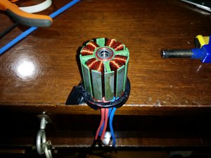

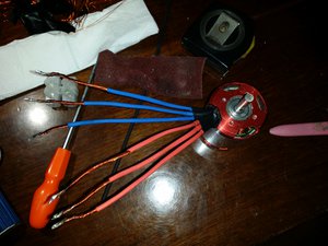

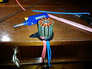

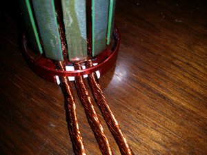

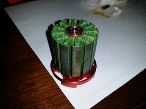

Мимо этого - размотал двигатель.
На днях буду перематывать.
20151204_214435.jpg (6007 просмотров) <a class='original' href='./download/file.php?id=65935&mode=view' target=_blank>Загрузить оригинал (4.12 МБ)</a>
20151211_180914.jpg (6007 просмотров) <a class='original' href='./download/file.php?id=65936&mode=view' target=_blank>Загрузить оригинал (2.98 МБ)</a>
Знакомый одолжил немного провода д0,35 мм до понедельника.
0002.jpg (6007 просмотров) <a class='original' href='./download/file.php?id=65937&mode=view' target=_blank>Загрузить оригинал (543.61 КБ)</a>
Так что если не сегодня, то завтра перемотаю.

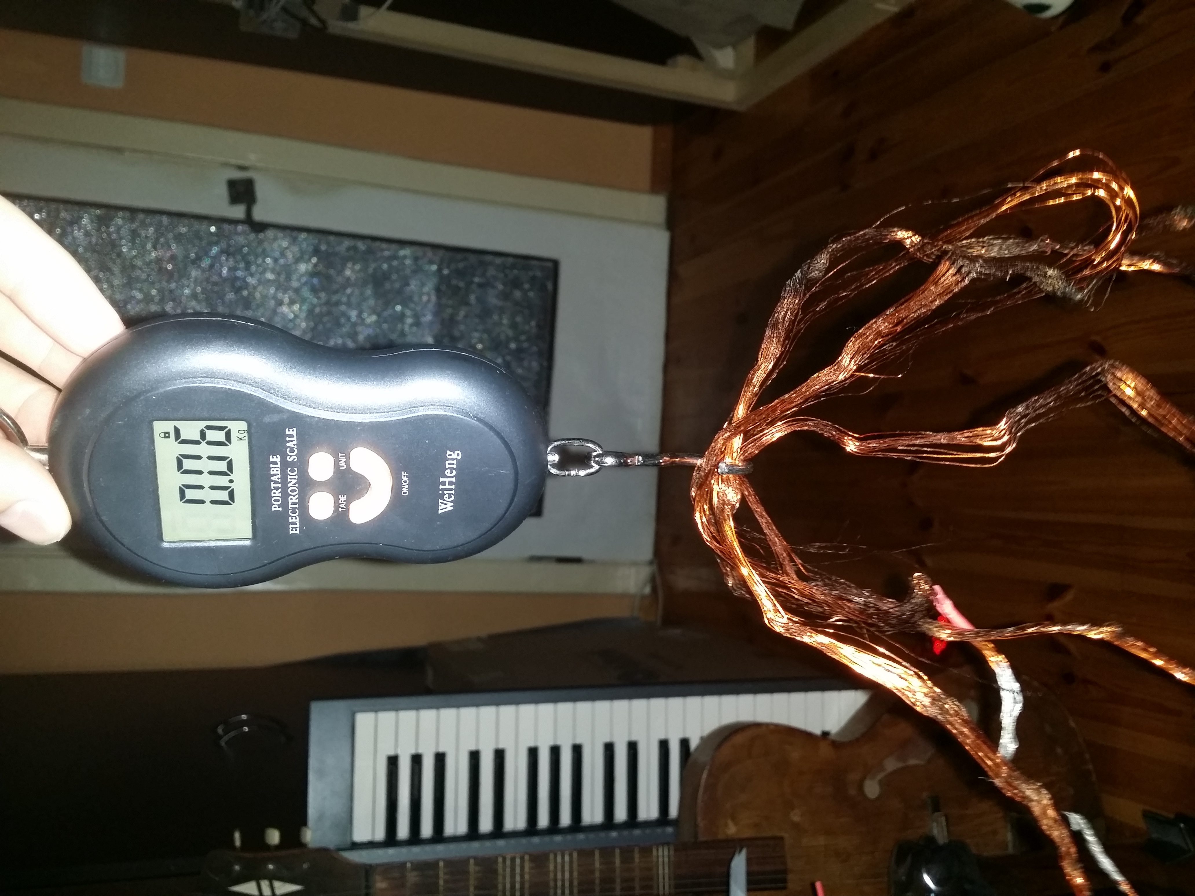

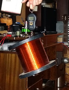

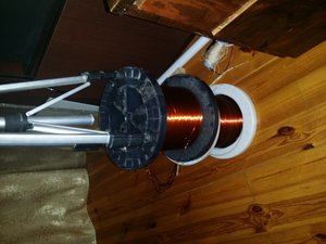

Вот вес отмотанного провода с 3-х фаз.
20151212_234000.jpg (5976 просмотров) <a class='original' href='./download/file.php?id=65967&mode=view' target=_blank>Загрузить оригинал (3.14 МБ)</a>
Не думаю, что на много больше удастся вмотать 60-100 г.
У меня был провод 0,95 мм, но я с ним не намотаю и не уложу, как следует (пробовал). И большие воздушные зазоры бутут а это не хорошо.(нижняя катушка)
20151212_231813.jpg (5976 просмотров) <a class='original' href='./download/file.php?id=65964&mode=view' target=_blank>Загрузить оригинал (2.99 МБ)</a>
Было 25 жил д0,37мм (микрометром измеренное значение) и 2 витка на зуб. Длинна - 80-90 см. (на фазу)
20151212_231704.jpg (5976 просмотров) <a class='original' href='./download/file.php?id=65963&mode=view' target=_blank>Загрузить оригинал (2.93 МБ)</a>
Будет 13-14 (15 еле-еле влезло на 2 зуба) жил д0,35 мм меди (0,4 микрометром измеренное значение) и 4 витка на зуб 180-200 см (на фазу)
По другому просто не влезет.
Кто-то знает чем потом пропитать катушки, чтобы жили не протирались от эл. магнитной вибрации и что бы можно было с не большим трудом потом их отмотать если будет ЧП?

если ен будет особо греться - тот же парафин )

Кто-то проводил тест с таким же двигателем (2 витка на зуб и 1970кв), то он получил с каким-то импеллером при 12 минутной работе (15-18В) температуру в 76*С. Сечение проводки при этом составляло 2,2 мм2.
А теперь будет 14 жил д0,35 мм (1,344 мм2) 4 витка на зуб (предполагаемо 1000кв). И всё это будет питаться от 25В.
Можно посчитать теплопотери, но я в этом не силен.
Само собой оставлю все 6 выводов для подключения звезды и треугольником. (для продолжительной работы рекомендуют звезду)
Так что при разном соединении будут разные показания тепловых потерь.
Сомневаюсь, что парафин подойдет.

Цапон-лаком пропитать. Удалить потом при необходимости можно будет ацетоном.
Re: Box-1 самодельный ЧПУ станок v2.0 по дереву 380х480х180
AndyBig писал(а):Цапон-лаком пропитать. Удалить потом при необходимости можно будет ацетоном.
Благодарю!
Почитаю о нем.

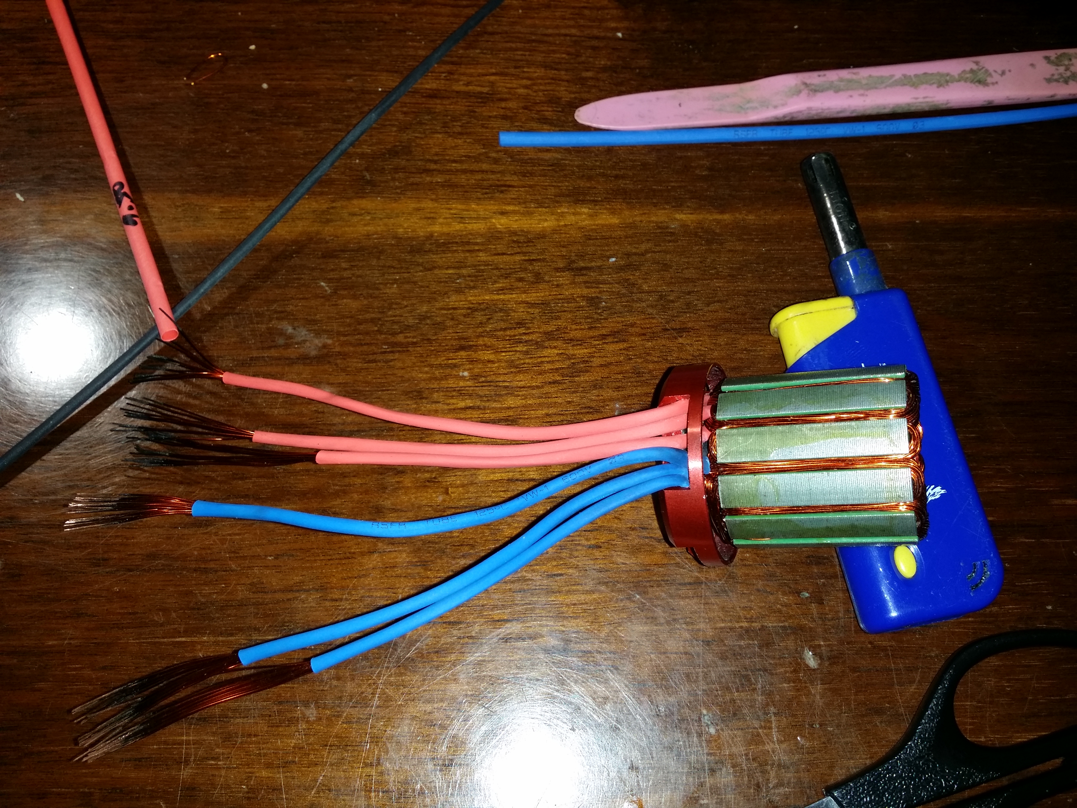

Всё-таки перемотал в 14 жил 0,35 по 4 витка на зуб.
20151213_181903.jpg (5855 просмотров) <a class='original' href='./download/file.php?id=66018&mode=view' target=_blank>Загрузить оригинал (3.05 МБ)</a>
20151213_183647.jpg (5855 просмотров) <a class='original' href='./download/file.php?id=66019&mode=view' target=_blank>Загрузить оригинал (2.9 МБ)</a>
20151213_191726.jpg (5855 просмотров) <a class='original' href='./download/file.php?id=66020&mode=view' target=_blank>Загрузить оригинал (3.32 МБ)</a>
20151213_194143.jpg (5855 просмотров) <a class='original' href='./download/file.php?id=66021&mode=view' target=_blank>Загрузить оригинал (4.23 МБ)</a>
20151213_204213.jpg (5855 просмотров) <a class='original' href='./download/file.php?id=66022&mode=view' target=_blank>Загрузить оригинал (3.14 МБ)</a>
А вот и видео работы после перемотки. (правда показания не видны на ваттметре)
https://www.youtube.com/watch?v=hzOqeqxRSAo
https://www.youtube.com/watch?v=Ix4WQQ0H6js
На полном "газе":
Треугольник - 5,30А 24,80В (при настроенном 25,15В)
Звезда - 1,88А 24,99В (при настроенном 25,15В)

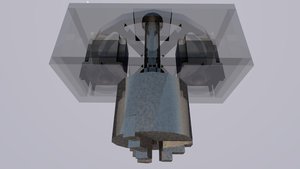

Отдал одной канторе "чертежи" для изготовления корпуса для шпинделя. На днях должны быть готовы.
AP3 Верхня кришка _ Макет.pdf
(24.36 КБ) 610 скачиваний
AP4 Нижня кришка _ Макет.pdf
(15.04 КБ) 585 скачиваний
AP5 Корпус _ Макет.pdf
(15.93 КБ) 549 скачиваний
AP6 Вал _ Макет.pdf
(9.97 КБ) 569 скачиваний
Korpys spindel.pdf
(1.83 МБ) 651 скачивание

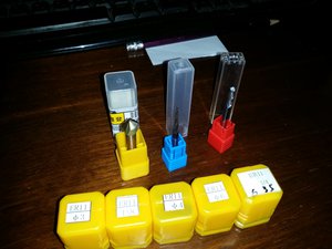

Приехали новые фрезы и цанги.
20151225_132726.jpg (5717 просмотров) <a class='original' href='./download/file.php?id=67327&mode=view' target=_blank>Загрузить оригинал (2.65 МБ)</a>
Фреза профильная V6.35*9.52*90° ARDEN
Фреза конусная сферическая R0.5*D4*l20*L50 (хотел купить R0.25 но в последний момент передумал)
Фреза по алюминию D4*l12* L50 2F

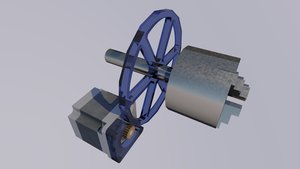

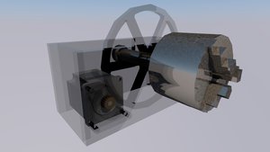

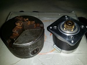

Потихоньку размышляю над поворотной осью.
Были прикупленные вот такие комплектующие: патрон токарный д80 мм и шаговик 23LM-C352-G1V (у меня их 2 - шаговика)
20151227_143122.jpg (5717 просмотров) <a class='original' href='./download/file.php?id=67322&mode=view' target=_blank>Загрузить оригинал (3.14 МБ)</a>
https://www.youtube.com/watch?v=mKkbdzxerSo
Примерно так будет выглядеть.
CNC V2.1_21mm_AC19 Рисунок # 1.jpg (5717 просмотров) <a class='original' href='./download/file.php?id=67323&mode=view' target=_blank>Загрузить оригинал (71.39 КБ)</a>
CNC V2.1_21mm_AC19 Рисунок # 2.jpg (5717 просмотров) <a class='original' href='./download/file.php?id=67324&mode=view' target=_blank>Загрузить оригинал (69.55 КБ)</a>
CNC V2.1_21mm_AC19 Рисунок # 3.jpg (5717 просмотров) <a class='original' href='./download/file.php?id=67325&mode=view' target=_blank>Загрузить оригинал (64.09 КБ)</a>

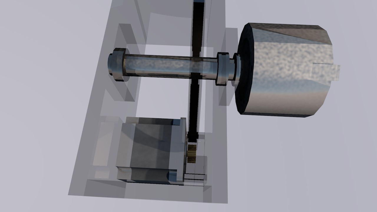

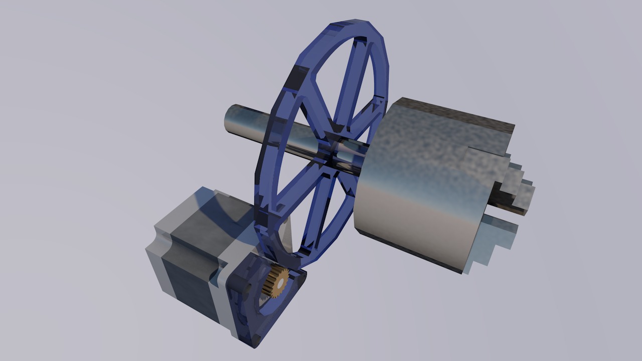

Может предусмотрю монтаж второго шаговика с другой стороны как-то так.
CNC V2.1_21mm_AC19 Рисунок # 4.jpg (5717 просмотров) <a class='original' href='./download/file.php?id=67336&mode=view' target=_blank>Загрузить оригинал (66.09 КБ)</a>
Только зубы не видны на большой шестерни. Весь станок в одном файле (работаю в 19 Архикаде) и не осиливает мой планшет (да и не для этого придуман Архикад).
AP8 Шестерня _ Макет.pdf
(23.01 КБ) 592 скачивания
Генерировал вот такой программкой.
GearGenerator3.rar
Может кому-то пригодится
(37.52 КБ) 471 скачивание
Количество зубов на шестерни шаговика 20 шт. Планирую большую шестерню делать на 180 зубов. Редукция получится 1:9.
То есть 200 шагов * 32 микрошага * 9 = 57600 микрошага/оборот патрона.
57600/360=160 имкрошагов на 1*(градус).
Планирую большую шестерню с оргстекла отфрезеровать на своем станке. Фрезы 0,7 уже прикупил 2 шт. Если хорошо помню, то кукуруза.
Может стоит сразу отдать канторе сделать и не мучиться? (планшайбу и вал для патрона тоже у них буду заказывать завтра)
Что скажете?
Думаю, что для обучений такой поворотной оси должно хватить.
чем ремень неустраивает?
frezeryga писал(а):чем ремень неустраивает?
Проблем с ремнем нет. Сам был бы не против ремня.
Шаговик с принрера. Шестерня намертво сидит и вал короткий.
Если попытаться срезать шестерню, то мелкие частицы "опилок" могут попасть в подшипник.
может проще шаговик купить? ну или закрыть акуратно подшипник и спилить шкив
frezeryga писал(а):может проще шаговик купить? ну или закрыть акуратно подшипник и спилить шкив
Может. Но уже как-то настроился на этот вариант.
