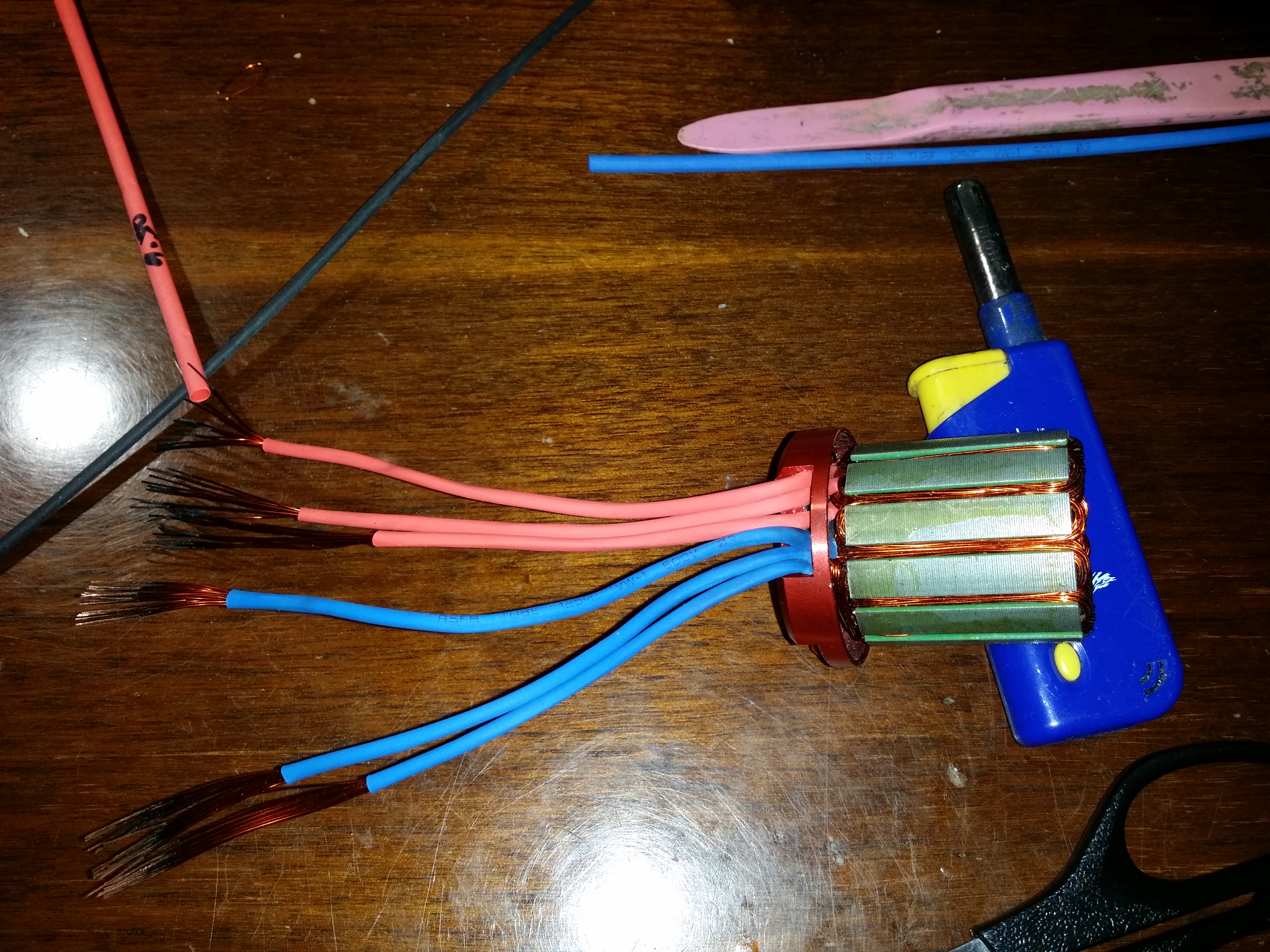

Мимо этого - размотал двигатель.
На днях буду перематывать.
20151204_214435.jpg (6009 просмотров) <a class='original' href='./download/file.php?id=65935&sid=3419ebe61b3b93d665b0411676de0214&mode=view' target=_blank>Загрузить оригинал (4.12 МБ)</a>
20151211_180914.jpg (6009 просмотров) <a class='original' href='./download/file.php?id=65936&sid=3419ebe61b3b93d665b0411676de0214&mode=view' target=_blank>Загрузить оригинал (2.98 МБ)</a>
Знакомый одолжил немного провода д0,35 мм до понедельника.
0002.jpg (6009 просмотров) <a class='original' href='./download/file.php?id=65937&sid=3419ebe61b3b93d665b0411676de0214&mode=view' target=_blank>Загрузить оригинал (543.61 КБ)</a>
Так что если не сегодня, то завтра перемотаю.

Re: Box-1 самодельный ЧПУ станок v2.0 по дереву 380х480х180
Duhas писал(а):а будет что возвращать ? )
Ну...
Посмотрим.
Если не накосячу, то да.

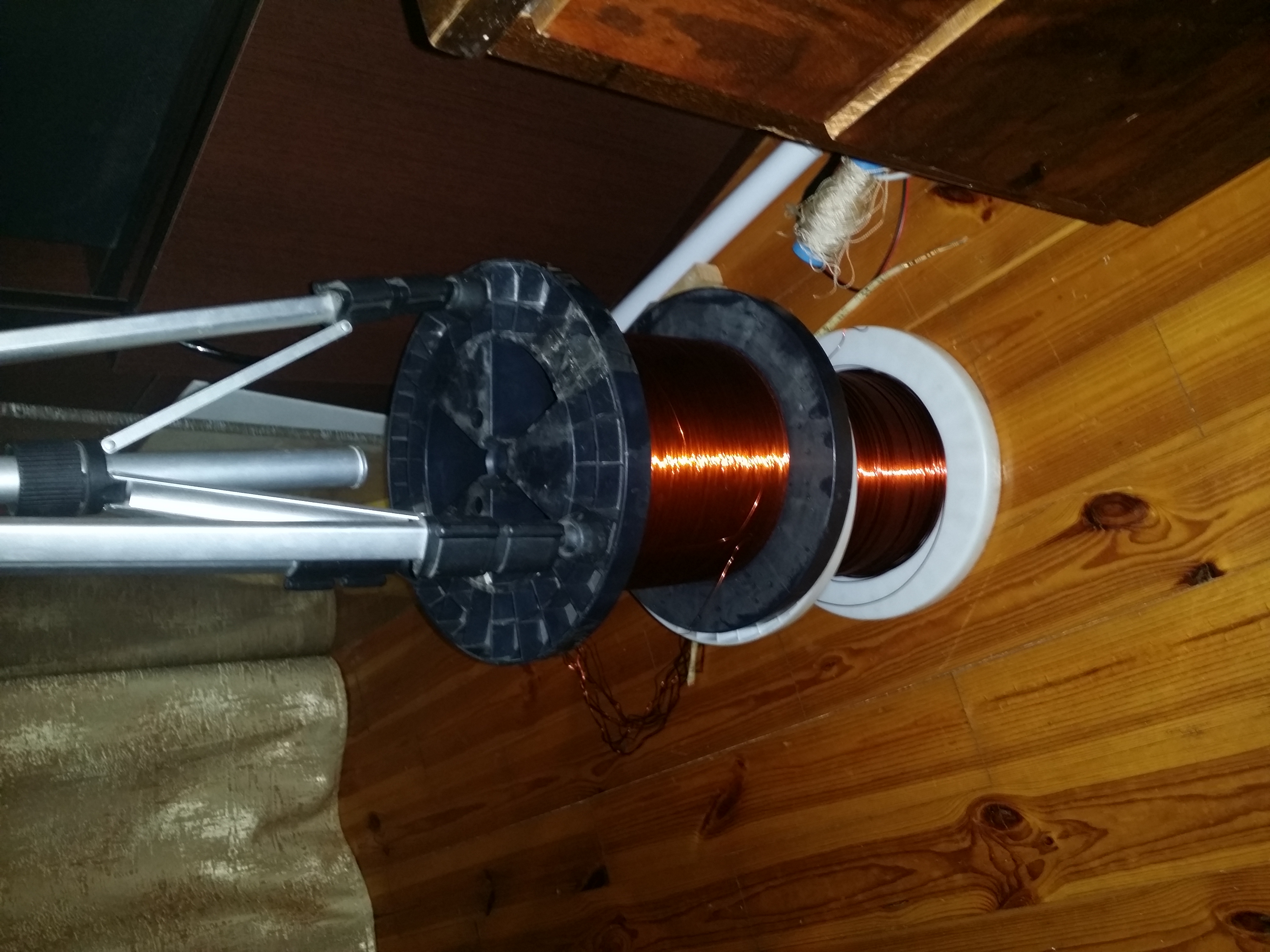

Вот вес отмотанного провода с 3-х фаз.
20151212_234000.jpg (5978 просмотров) <a class='original' href='./download/file.php?id=65967&sid=3419ebe61b3b93d665b0411676de0214&mode=view' target=_blank>Загрузить оригинал (3.14 МБ)</a>
Не думаю, что на много больше удастся вмотать 60-100 г.
У меня был провод 0,95 мм, но я с ним не намотаю и не уложу, как следует (пробовал). И большие воздушные зазоры бутут а это не хорошо.(нижняя катушка)
20151212_231813.jpg (5978 просмотров) <a class='original' href='./download/file.php?id=65964&sid=3419ebe61b3b93d665b0411676de0214&mode=view' target=_blank>Загрузить оригинал (2.99 МБ)</a>
Было 25 жил д0,37мм (микрометром измеренное значение) и 2 витка на зуб. Длинна - 80-90 см. (на фазу)
20151212_231704.jpg (5978 просмотров) <a class='original' href='./download/file.php?id=65963&sid=3419ebe61b3b93d665b0411676de0214&mode=view' target=_blank>Загрузить оригинал (2.93 МБ)</a>
Будет 13-14 (15 еле-еле влезло на 2 зуба) жил д0,35 мм меди (0,4 микрометром измеренное значение) и 4 витка на зуб 180-200 см (на фазу)
По другому просто не влезет.
Кто-то знает чем потом пропитать катушки, чтобы жили не протирались от эл. магнитной вибрации и что бы можно было с не большим трудом потом их отмотать если будет ЧП?

если ен будет особо греться - тот же парафин )
Duhas писал(а):если ен будет особо греться - тот же парафин )
Кто-то проводил тест с таким же двигателем (2 витка на зуб и 1970кв), то он получил с каким-то импеллером при 12 минутной работе (15-18В) температуру в 76*С. Сечение проводки при этом составляло 2,2 мм2.
А теперь будет 14 жил д0,35 мм (1,344 мм2) 4 витка на зуб (предполагаемо 1000кв). И всё это будет питаться от 25В.
Можно посчитать теплопотери, но я в этом не силен.
Само собой оставлю все 6 выводов для подключения звезды и треугольником. (для продолжительной работы рекомендуют звезду)
Так что при разном соединении будут разные показания тепловых потерь.
Сомневаюсь, что парафин подойдет.

Цапон-лаком пропитать. Удалить потом при необходимости можно будет ацетоном.
AndyBig писал(а):Цапон-лаком пропитать. Удалить потом при необходимости можно будет ацетоном.
Благодарю!
Почитаю о нем.

Всё-таки перемотал в 14 жил 0,35 по 4 витка на зуб.
20151213_181903.jpg (5857 просмотров) <a class='original' href='./download/file.php?id=66018&sid=3419ebe61b3b93d665b0411676de0214&mode=view' target=_blank>Загрузить оригинал (3.05 МБ)</a>
20151213_183647.jpg (5857 просмотров) <a class='original' href='./download/file.php?id=66019&sid=3419ebe61b3b93d665b0411676de0214&mode=view' target=_blank>Загрузить оригинал (2.9 МБ)</a>
20151213_191726.jpg (5857 просмотров) <a class='original' href='./download/file.php?id=66020&sid=3419ebe61b3b93d665b0411676de0214&mode=view' target=_blank>Загрузить оригинал (3.32 МБ)</a>
20151213_194143.jpg (5857 просмотров) <a class='original' href='./download/file.php?id=66021&sid=3419ebe61b3b93d665b0411676de0214&mode=view' target=_blank>Загрузить оригинал (4.23 МБ)</a>
20151213_204213.jpg (5857 просмотров) <a class='original' href='./download/file.php?id=66022&sid=3419ebe61b3b93d665b0411676de0214&mode=view' target=_blank>Загрузить оригинал (3.14 МБ)</a>
А вот и видео работы после перемотки. (правда показания не видны на ваттметре)
https://www.youtube.com/watch?v=hzOqeqxRSAo
https://www.youtube.com/watch?v=Ix4WQQ0H6js
На полном "газе":
Треугольник - 5,30А 24,80В (при настроенном 25,15В)
Звезда - 1,88А 24,99В (при настроенном 25,15В)

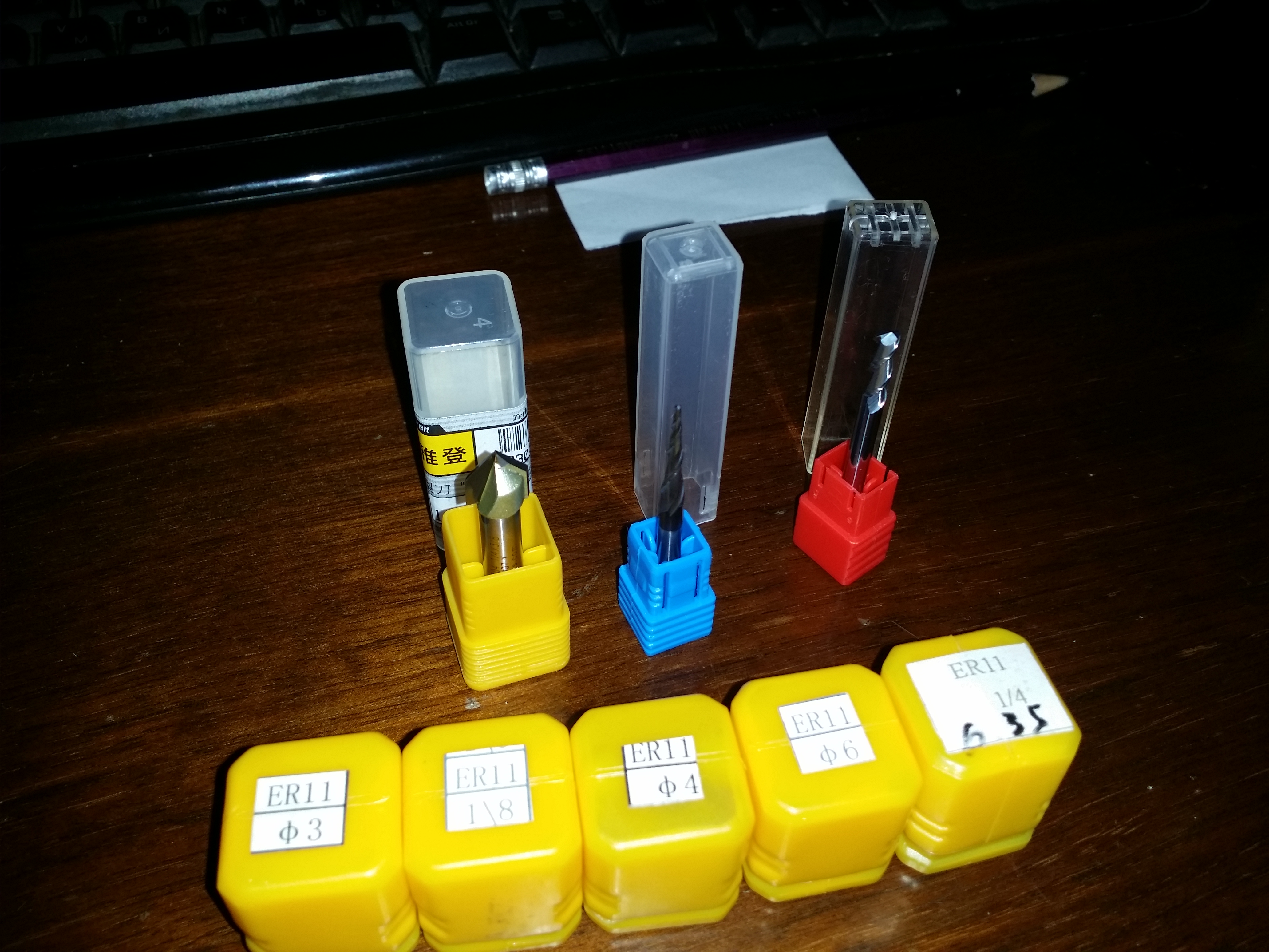

Приехали новые фрезы и цанги.
20151225_132726.jpg (5719 просмотров) <a class='original' href='./download/file.php?id=67327&sid=3419ebe61b3b93d665b0411676de0214&mode=view' target=_blank>Загрузить оригинал (2.65 МБ)</a>
Фреза профильная V6.35*9.52*90° ARDEN
Фреза конусная сферическая R0.5*D4*l20*L50 (хотел купить R0.25 но в последний момент передумал)
Фреза по алюминию D4*l12* L50 2F
