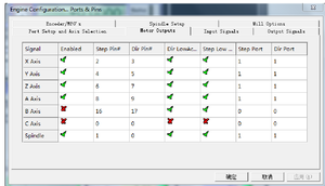

вот скрин все стоит так, если про это .
Step low
Dir low
менял во всех вариантах , результата 2, или вообще тишина или работа со срывами
1.png (4516 просмотров) <a class='original' href='./download/file.php?id=68407&mode=view' target=_blank>Загрузить оригинал (66.79 КБ)</a>

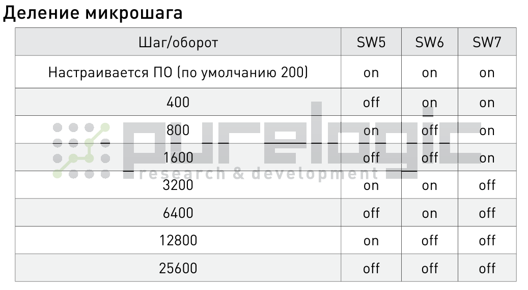

step крестики,dir так и оставь. Какое деление шага установлено на драйвере?

на драйвере сейчас пробую микрошаг 800, т.е. в mache - вроде как надо ставить - 160 ( у меня будет швп 5 мм)
1.png (4500 просмотров) <a class='original' href='./download/file.php?id=68408&mode=view' target=_blank>Загрузить оригинал (59.02 КБ)</a>

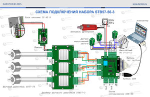

Другой драйвер не пробовал подключать? Смотри еще хорошо коммутацию, для надежности переподключи, бывает что проводок можно и с изоляцией прикрутить.
Попробуй так. (4490 просмотров) <a class='original' href='./download/file.php?id=68410&mode=view' target=_blank>Загрузить оригинал (462.97 КБ)</a>

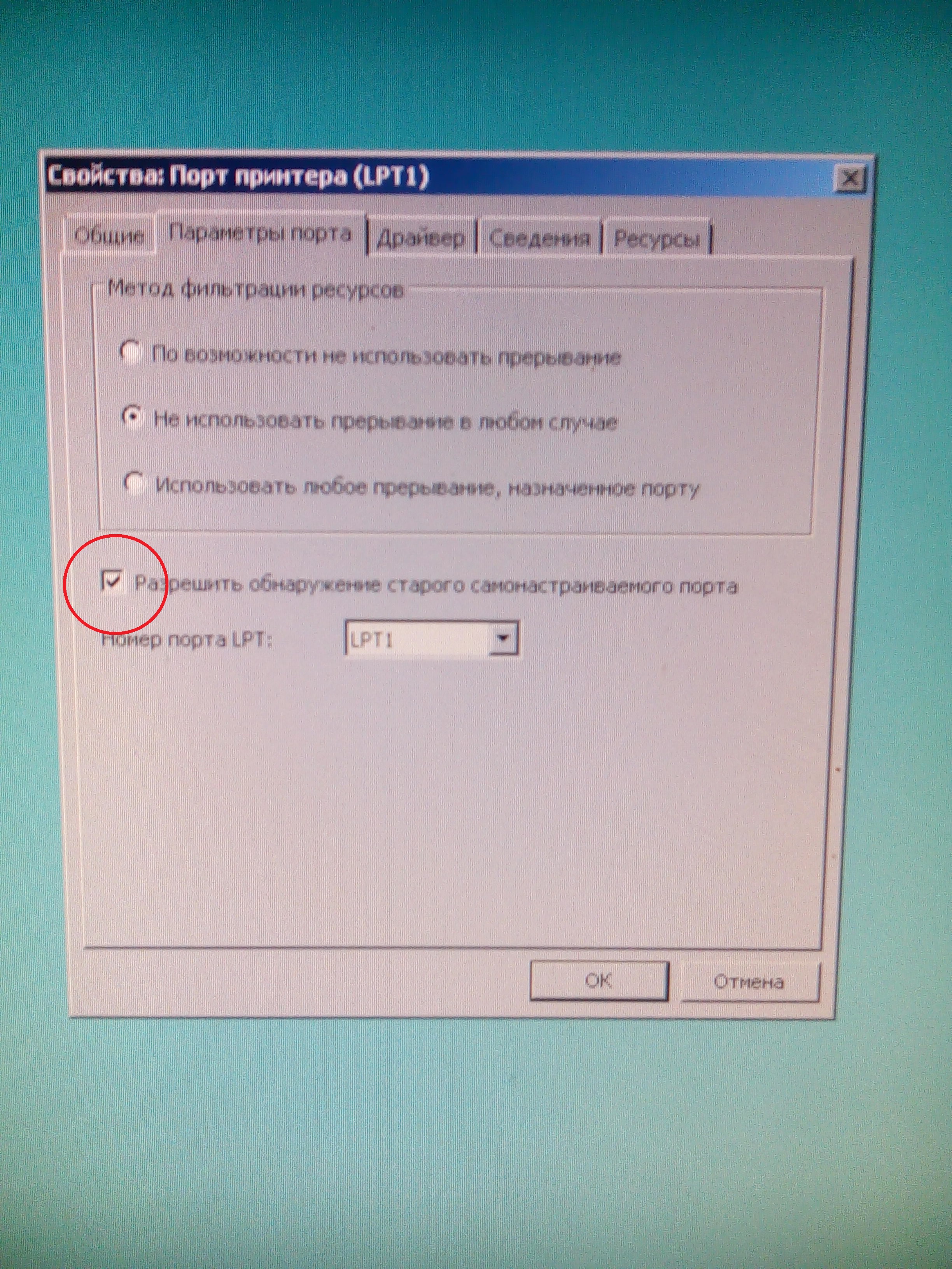

Подскажите нужна ли эта галочка в настройках LPT порта ? Windows 7
Порт LPT - db25 - встроенный в материнку
IMG_20160113_230054.jpg (4366 просмотров) <a class='original' href='./download/file.php?id=68685&mode=view' target=_blank>Загрузить оригинал (2.19 МБ)</a>
