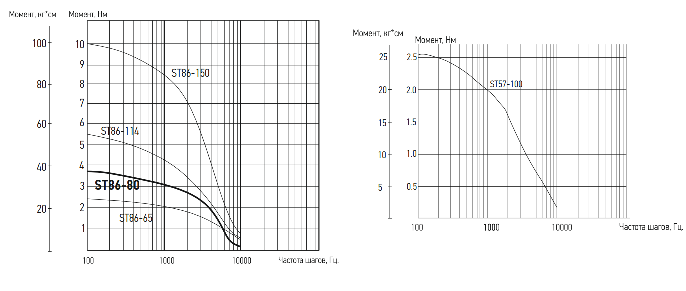

Для ST86-80 если смотреть графики, то скорость можно развить в два раза больше с запасом мощности.

a-rey писал(а):Для ST86-80 если смотреть графики, то скорость можно развить в два раза больше с запасом мощности.
Вот тут не понял.
В два раза больше, чем 3000 мм/мин?
Или в два раза больше, чем с мотором ST57-100?
Стоит учитывать, что эти графики предполагают использование разных драйверов и разного напряжения питания.
Если взять одинаковые драйверы и одинаковое напряжение питания, больший мотор скорее всего проиграет в скорости.
3000 мм/мин - это 2000 шагов в секунду.
Судя по графикам 86 мотор на этой скорости выдаст 2,6 Н*м, а 57 - 1,6 Н*м.
Не такая уж и большая разница.
А сколько вообще нужно?
Для ШВП с шагом 5 мм (если пренебречь трением) это 3267 Н (333 кгс) для большого мотора, и 2010 Н (205 кгс) для маленького.

a-rey писал(а):В два раза больше чем с мотором ST57-100 и в два раза больше 3000 мм/мин (если по моим расчетам все верно и эта скорость у ST57-100 будет в оптимальных границах)
Т.е. по вашим расчетам у ST57-100 получится максимальная скорость 3000 мм/мин, а у ST86-80 - 6000 мм/мин?
Судя по графикам у большего мотора на скорости 6000 мм/мин будет крутящий момент 1,85 Н*м,
а у меньшего на скорости 3000 мм/мин - 1,6 Н*м.
Тут все верно, с разными драйверами и разным напряжением питания 86 мотор будет вдвое быстрее при крутящем моменте 1,6 - 1,85 Н*м.

a-rey писал(а):я ST57-100 предел 3000 и
Практический потолок у низкоиндуктивных таких ШД я бы в 1500-1700 об/мин ограничил. Работать на 3000 - это очень удачно должны сложиться параметры оси.

a-rey писал(а):
Darxton писал(а):Практический потолок у низкоиндуктивных таких ШД я бы в 1500-1700 об/мин ограничил.
выше написаное значение - 3000 мм\мин
раскрутить возможно. Работать - вряд ли.
michael-yurov писал(а): думал - все такие приводы с энкодером.
Привод хороший, кстати.
Re: Нужна помощь в выборе комплектующих
Darxton писал(а):раскрутить возможно. Работать - вряд ли.
Да топикстартер писал про 3000 мм/мин на ШВП с шагом 5 мм.

a-rey писал(а): если и 3000 мм\мин теперь под вопросом, то какие тогда варианты ?
Прошу прощения, я слепой. 600 об/мин никаких проблем. Попутал обороты с линейными перемещениями.
