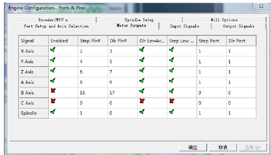

А в настройка пробовал уровни переключать.
a-rey
Сообщения: 59
Зарегистрирован: 17 июл 2015, 08:57
Репутация: 5
Re: Выбор комплектующих
Сообщение a-rey »
sergey27rus писал(а):А в настройка пробовал уровни переключать.
это что ?
вот скрин все стоит так, если про это .
Step low
Dir low
менял во всех вариантах , результата 2, или вообще тишина или работа со срывами

step крестики,dir так и оставь. Какое деление шага установлено на драйвере?

sergey27rus писал(а):step крестики,dir так и оставь. Какое деление шага установлено на драйвере?
Ухх опухать начинаю (
с крестиками всяко перепробовал, не помогло.
подключил c USB не помогло.
на драйвере сейчас пробую микрошаг 800, т.е. в mache - вроде как надо ставить - 160 ( у меня будет швп 5 мм)
1.png (4507 просмотров) <a class='original' href='./download/file.php?id=68408&mode=view' target=_blank>Загрузить оригинал (59.02 КБ)</a>

Вообщем проблема срывов была в настройки драйверов, но и после полной настройки получилось не то что ожидалось.
W7 - mach3 - lpt - простая плата опторазвязки
Получил из mach стабильную скорость 1500 мм/мин (микрошаг - 8, швп 5 мм)
Как оцените полученную скорость для этой сборки ?
