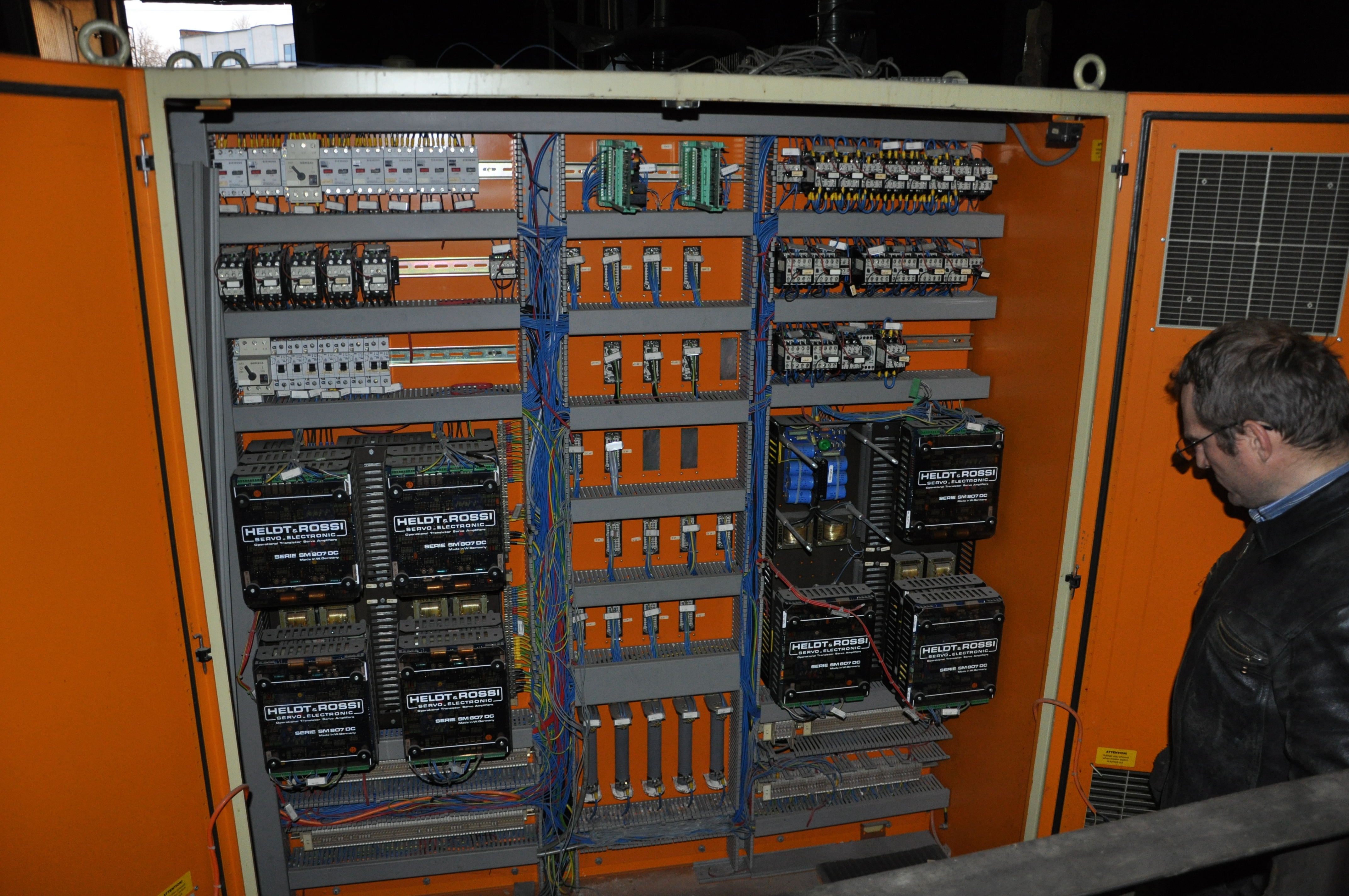

у меня 6 драйверов на 120в
2 на 80в
шпиндель на 140в,сервы осей на 80в
каким образом драйвера на 120в подключить к сервам на 80
Axem-Disc-DC-Servo-Motor-Manual.pdf
(1.09 МБ) 535 скачиваний
sm807_eng.pdf
(3.2 МБ) 708 скачиваний

AGP писал(а):каким образом драйвера
Указано максимальное напряжение. Нужно смотреть сколько с блока питания выходит.
Подозреваю, что около 80В.

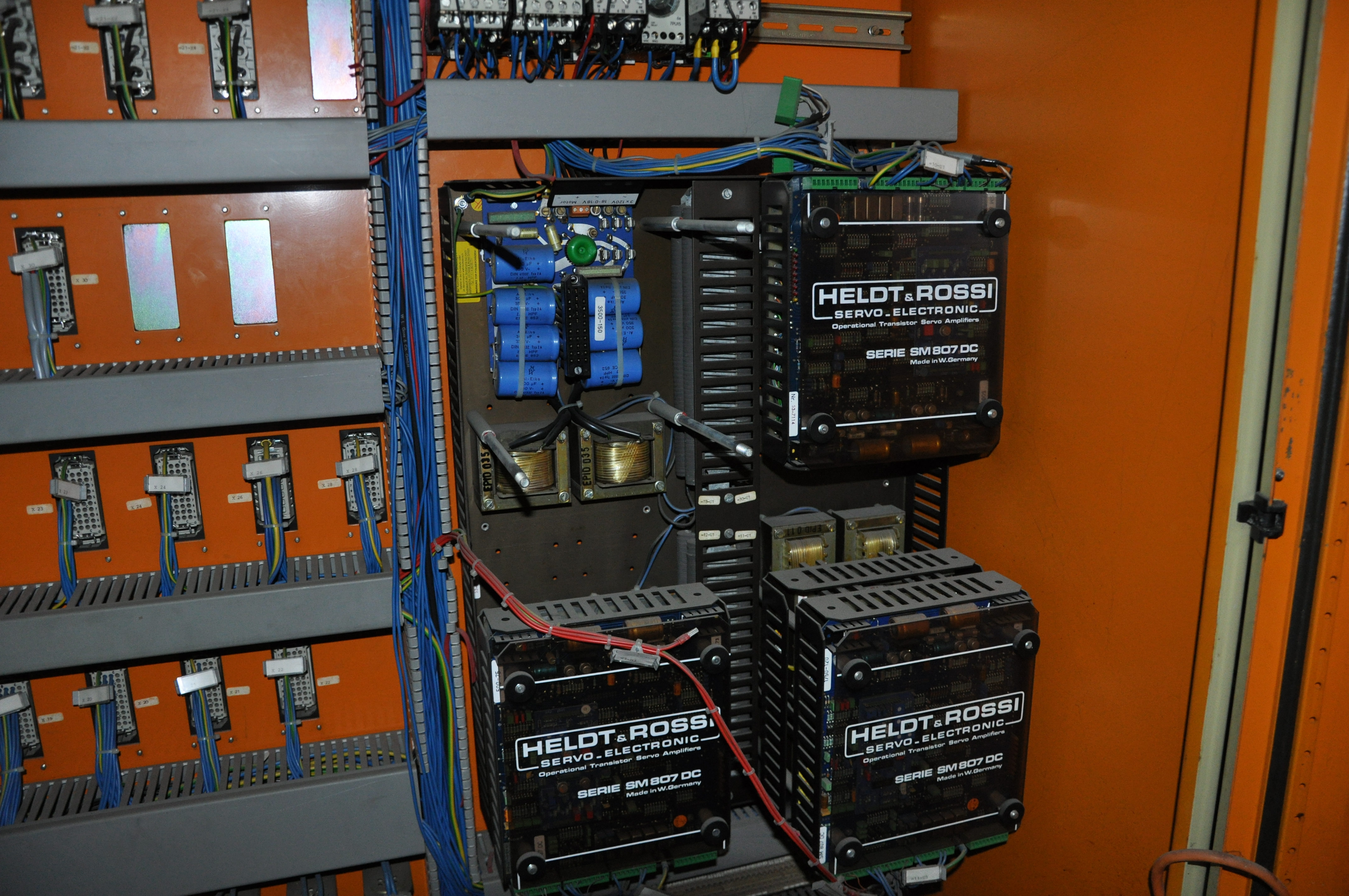

а шпиндель как?
и что это за резисторы 5 штук?
драйвера сделаны очень грамотно,основа на 4 драйвера с трансформаторами в неё с входят с углов 4 входа на 380в.
и радом выходит питание на моторы.и похоже все трансформаторы одинаковые.

AGP писал(а):и что это за резисторы 5 штук?
Тормозные. На них уходит мощность при аварийном выключении.
AGP писал(а):каким образом драйвера на 120в подключить к сервам на 80
Легко. !!!!! Просто вы не совсем понимаете как они работают.
Тиристорный привод открывает напряжение с 3-х фаз на двигатель от 0 до максимума который есть в сети.
120в это просто максимальное которое можно на них подавать.
Так вот мысль! если у вас двигатель на 80В, то значит до привода стоит трансформатор который делает 80В из 380, а привод открывает о 0 до 80.
Есть и другие варианты подключения... к примеру на 0 , в таком случае входной трансформатор будет в 2 раза выше напряжением, чем двигатель.

вот тут вы не правы!я СОВСЕМ не понимаю как они работают!
