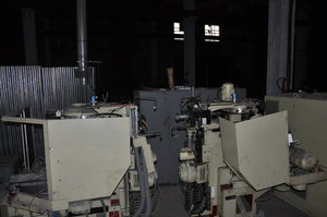

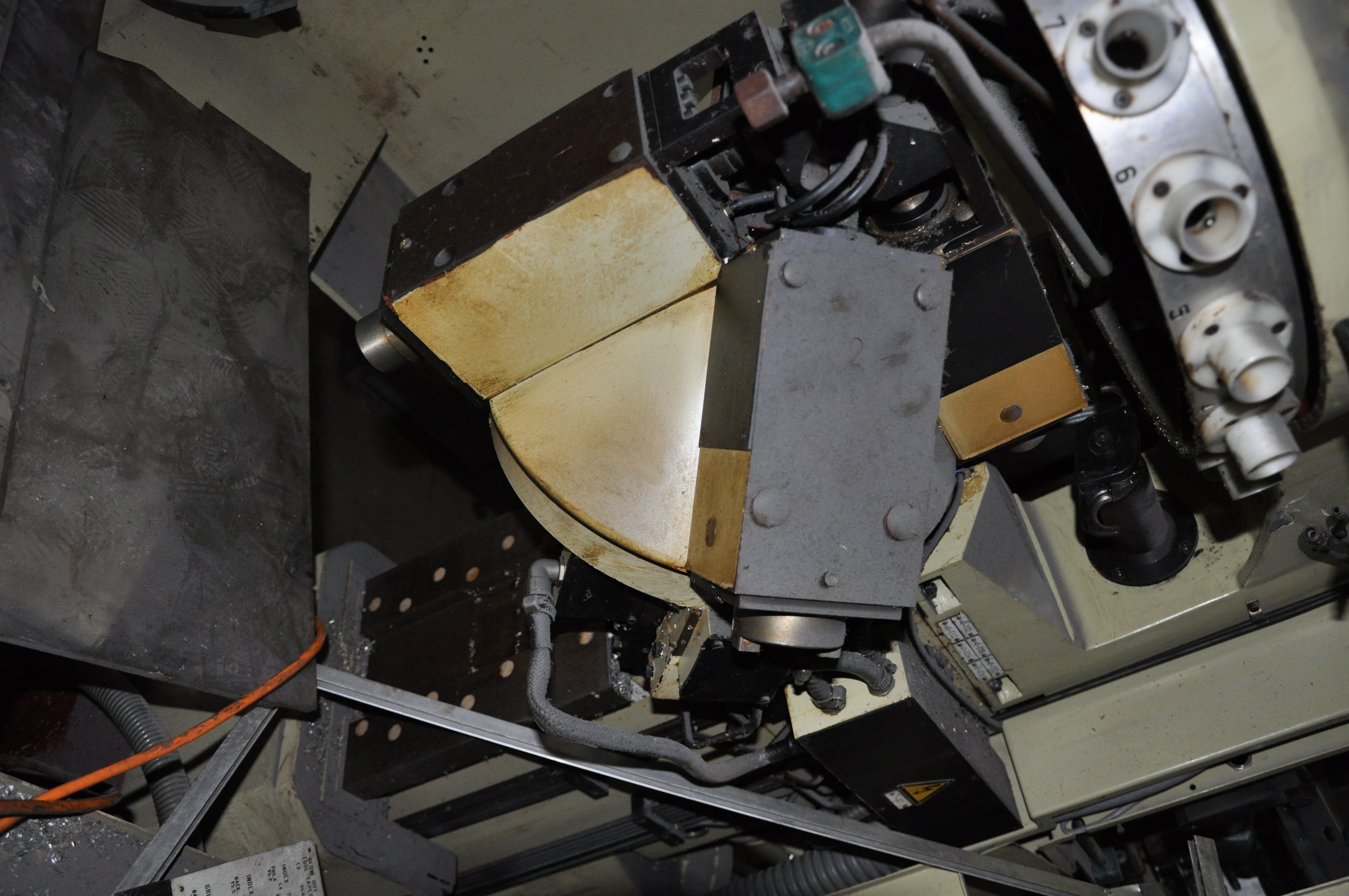

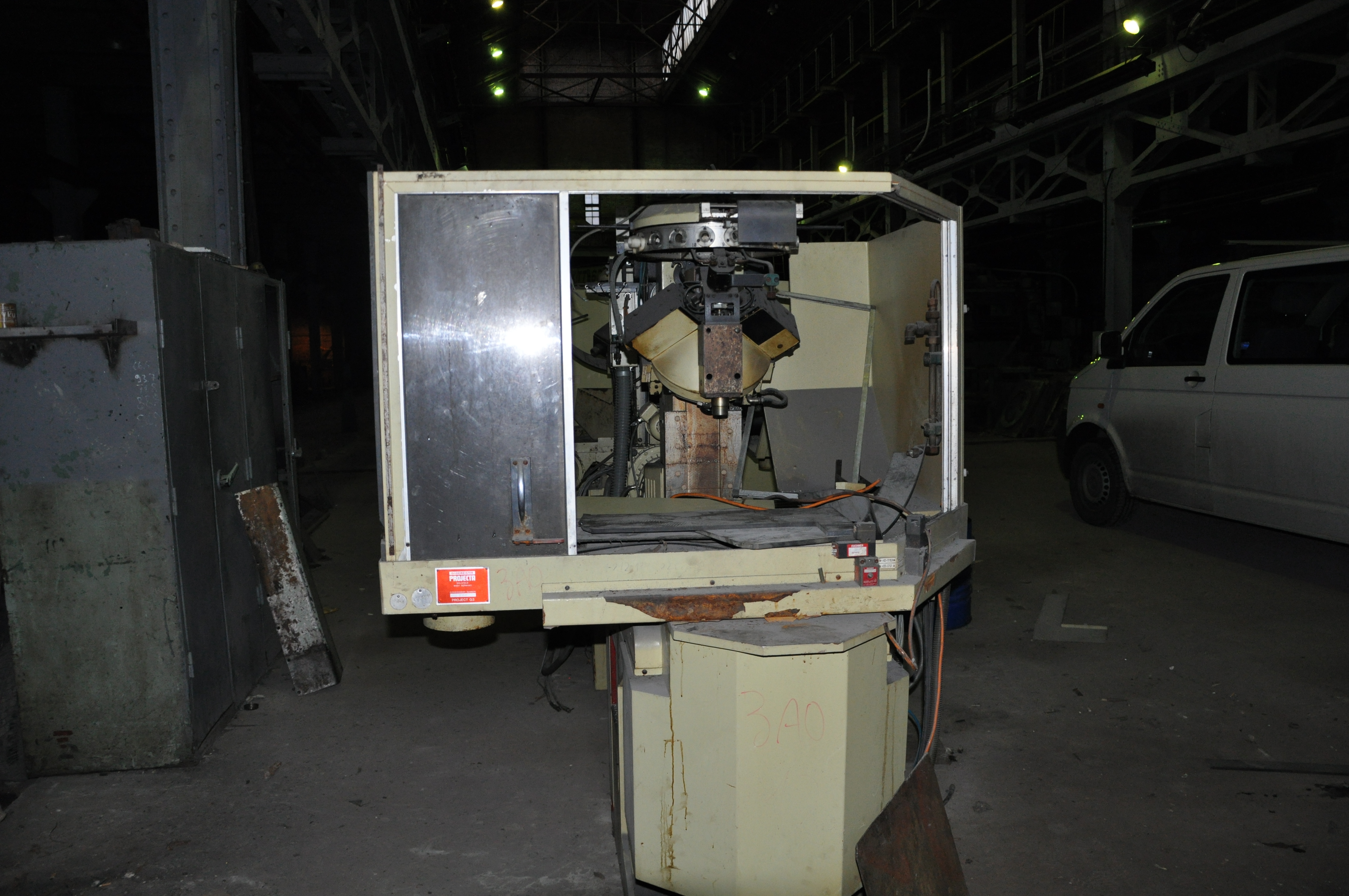

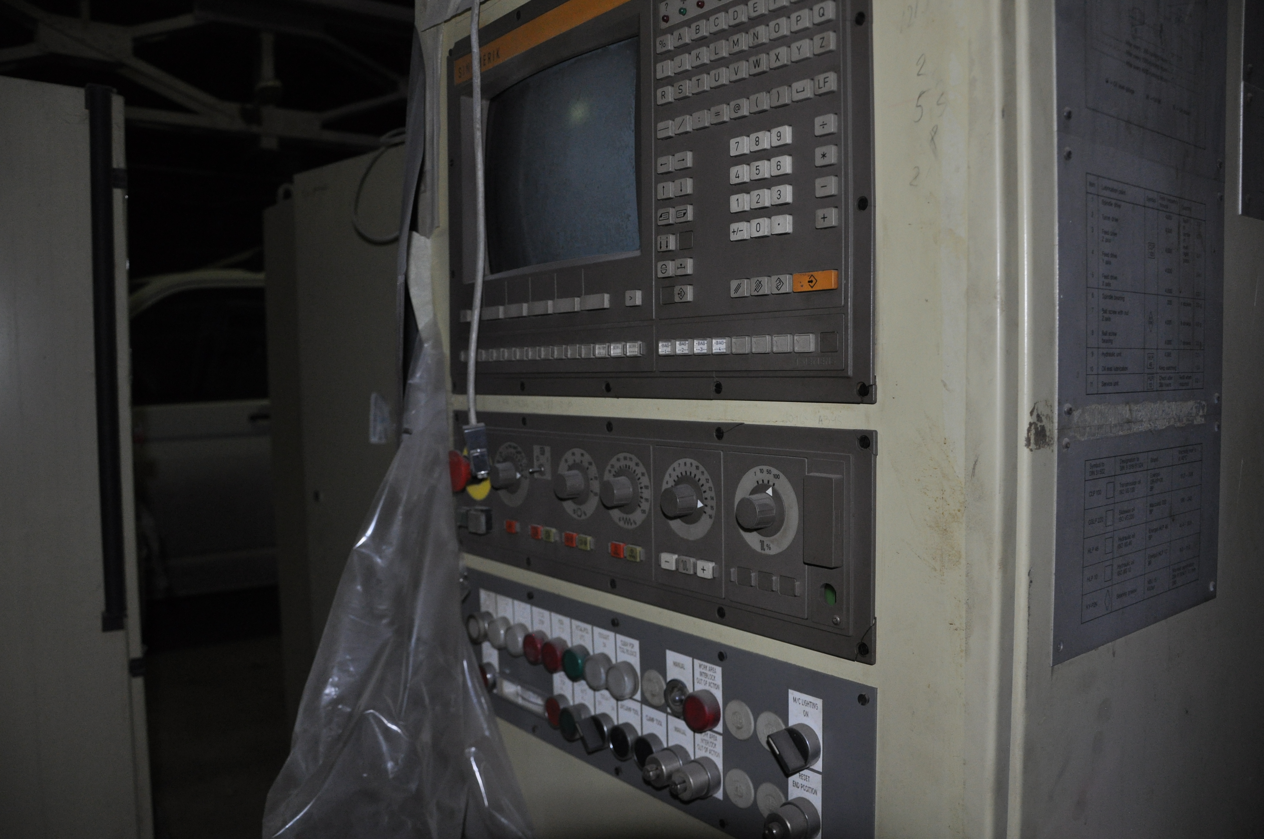

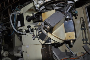

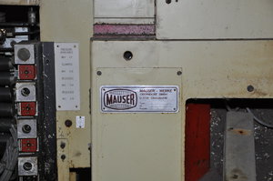

здравствуйте.
месяца три собираю первый портальный станок на стальной станине,только-только начал понимать что куда подключать(программы вообще темный лес)
как вдруг материализовались мои планы на второй станок!!!
да как удачно!!!думал что только другим дано публиковать сообщения в темах "хвастаемся и облизываемся",а вот теперь я хвастаюсь!!!
встречаем!!!обрабатывающий центр mauser-werke 50nc\b-v!!!
4 револьверных шпиндля,18 инструментов.разрешение 0.001,точность 0.005.

музейная чпу (5426 просмотров) <a class='original' href='./download/file.php?id=48892&mode=view' target=_blank>Загрузить оригинал (4.71 МБ)</a>
музейная чпу

AGP писал(а):разрешение 0.001,точность 0.005.
это в дюймах или мм? и откуда такая уверенность в точности, проводились измерения ;)

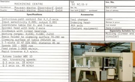

в паспорте(на заборе)написано
я ничего не утверждаю!!!инфы по станку никакой.
я и создал тему для поиска информации о станке.может кто такой встречал?!

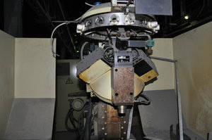

Автосменщик инструмента есть? А то что то не могу придумать, как там он меняется...
А так зачёт!!!!!!!
Поле маловато.

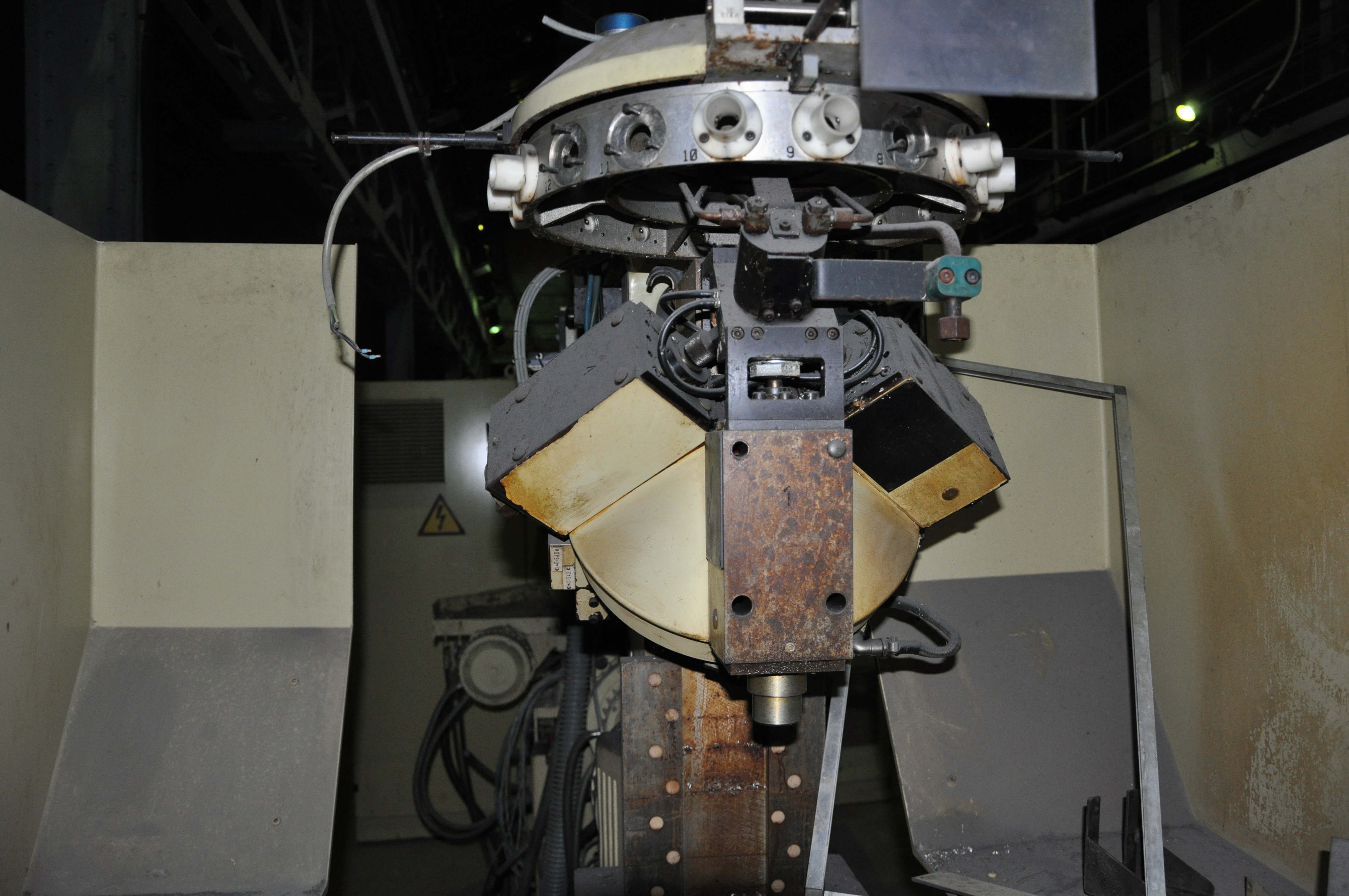

инструмент меняется в верхнем шпинделе,после меняется шпиндель.
а поле да,маловато(поэтому не отказываюсь от первого станка)

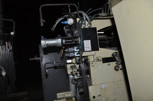

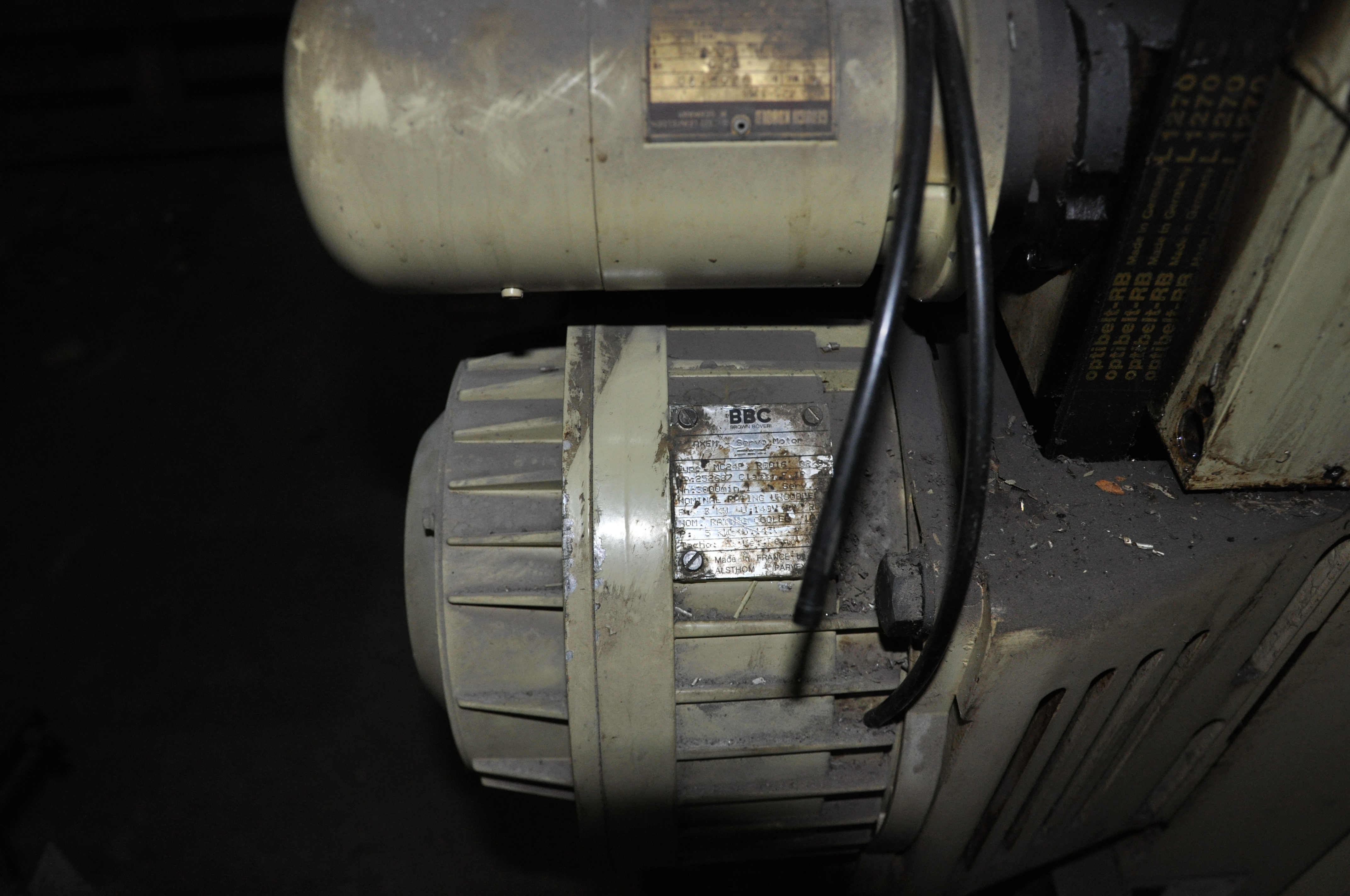

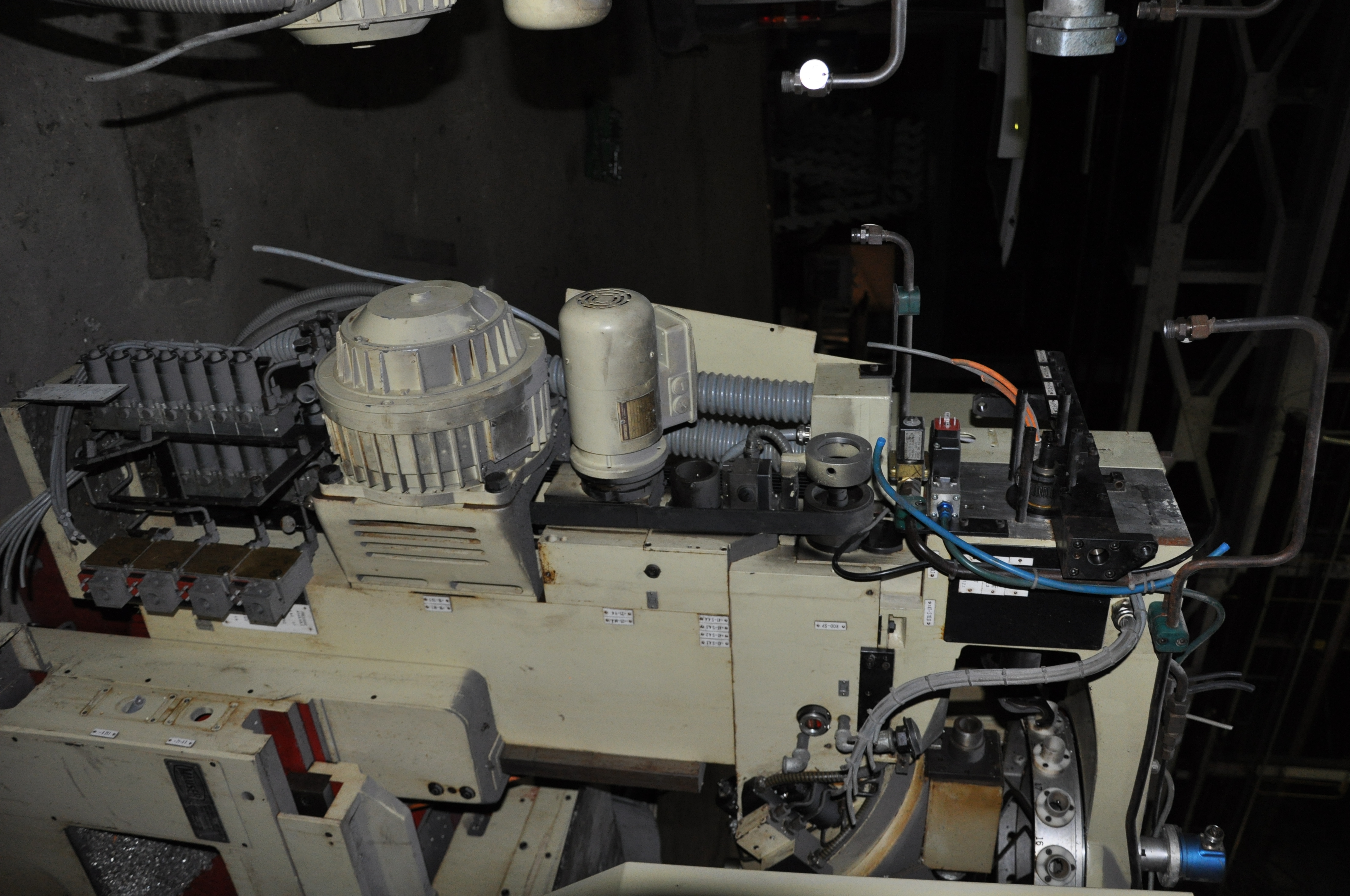

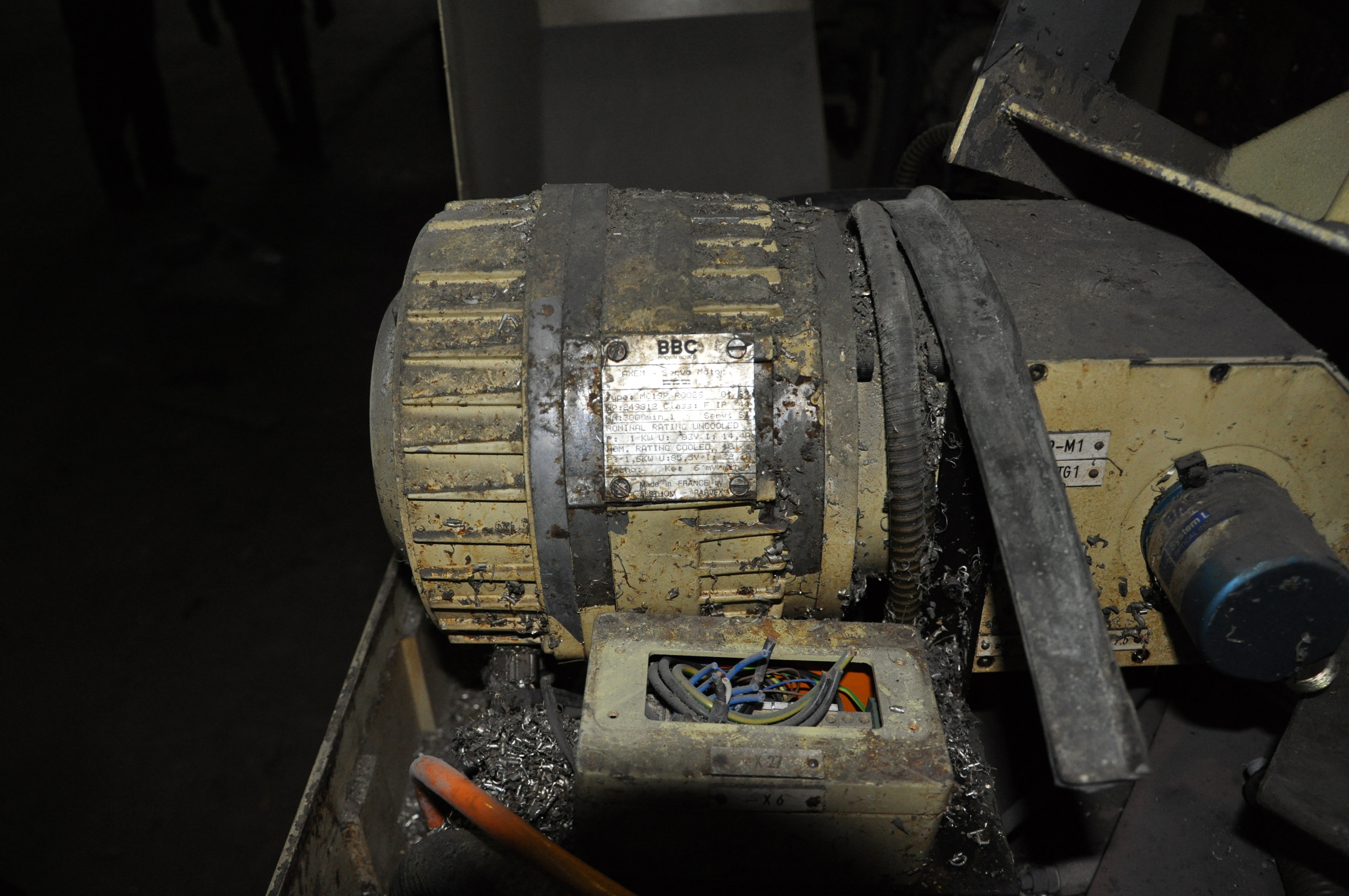

щас навыкладываю!интрига!!!!ваша цена на вскидку?!
серва шпинделя (5403 просмотра) <a class='original' href='./download/file.php?id=48894&mode=view' target=_blank>Загрузить оригинал (4.6 МБ)</a>
серва шпинделя

DSC_0318.JPG (5403 просмотра) <a class='original' href='./download/file.php?id=48896&mode=view' target=_blank>Загрузить оригинал (4.38 МБ)</a>
DSC_0300.JPG (5403 просмотра) <a class='original' href='./download/file.php?id=48897&mode=view' target=_blank>Загрузить оригинал (4.66 МБ)</a>
DSC_0312.JPG (5403 просмотра) <a class='original' href='./download/file.php?id=48898&mode=view' target=_blank>Загрузить оригинал (5.09 МБ)</a>

Да понятно все вроде, 4 шпинделя на револьвере, 18 инструментов в магазине, передний шпиндель в рабочей позиции, задний в позиции смены инструмента, холостые - 4500мм/мин, рабочие 1-3600мм/мин, стол 240х520, 5 Т-пазов 10H7 с межцентровым 45мм, поле обработки 230х180х210, расстояние шпиндель-стол 70-280мм, компоновка классическая - голова Z, стол X-Y, все на направляющих качения.

serpvect писал(а):все на направляющих качения.
Это , мил человек, ты где усмотрел? Направляющие скольжения во всей красе!
У вас там крепления по круговые энкодеры. О такой точности можно забыть. разрешение-да, точность-нет.

Re: оц mauser
Dmaster писал(а):Это , мил человек, ты где усмотрел? Направляющие скольжения во всей красе!
В посту №3 на картинке написано Slideways with linear bearing

Интрига в замене ЧПУ может спрятаться, даже если механика в порядке. ))

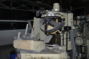

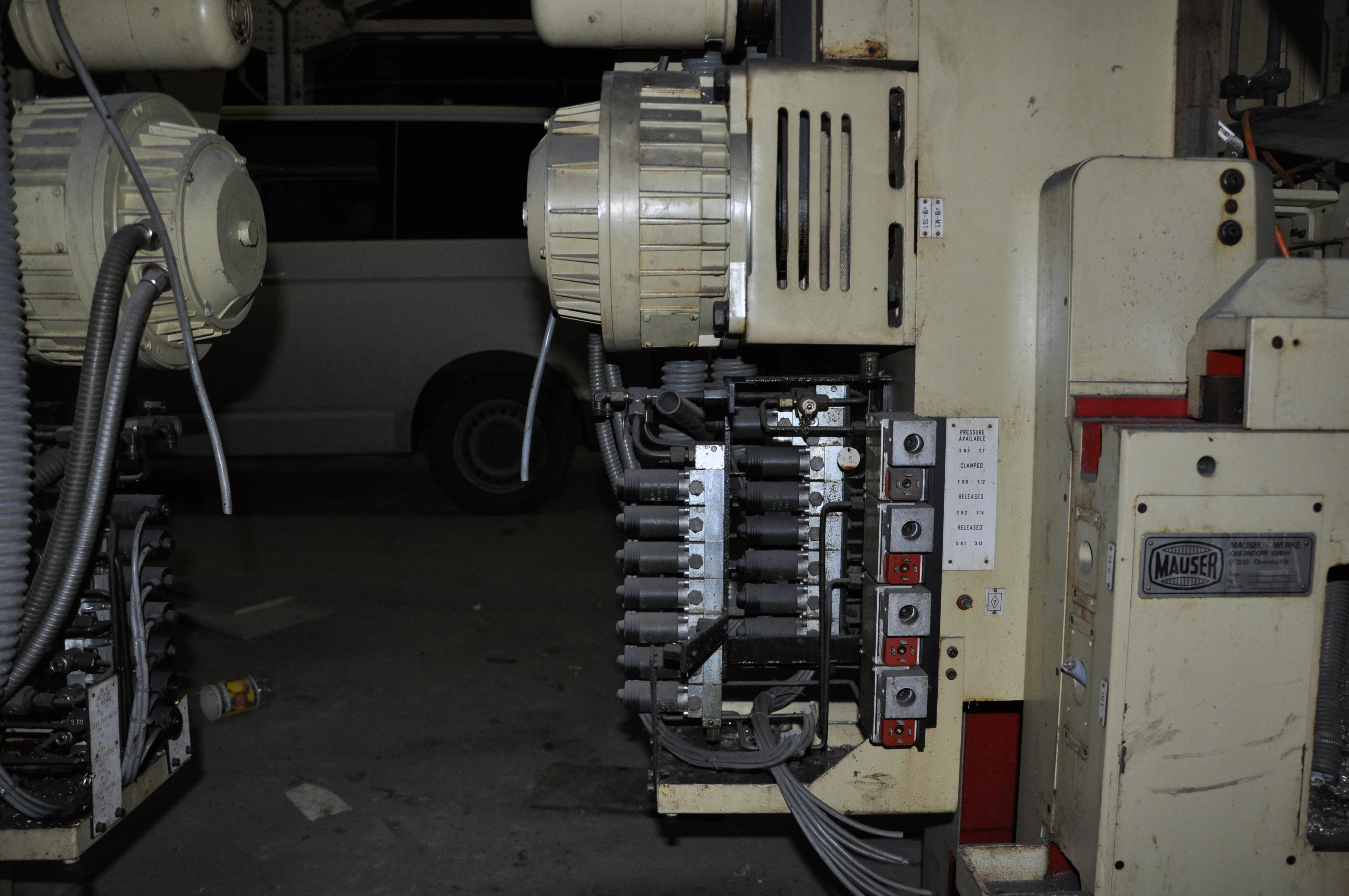

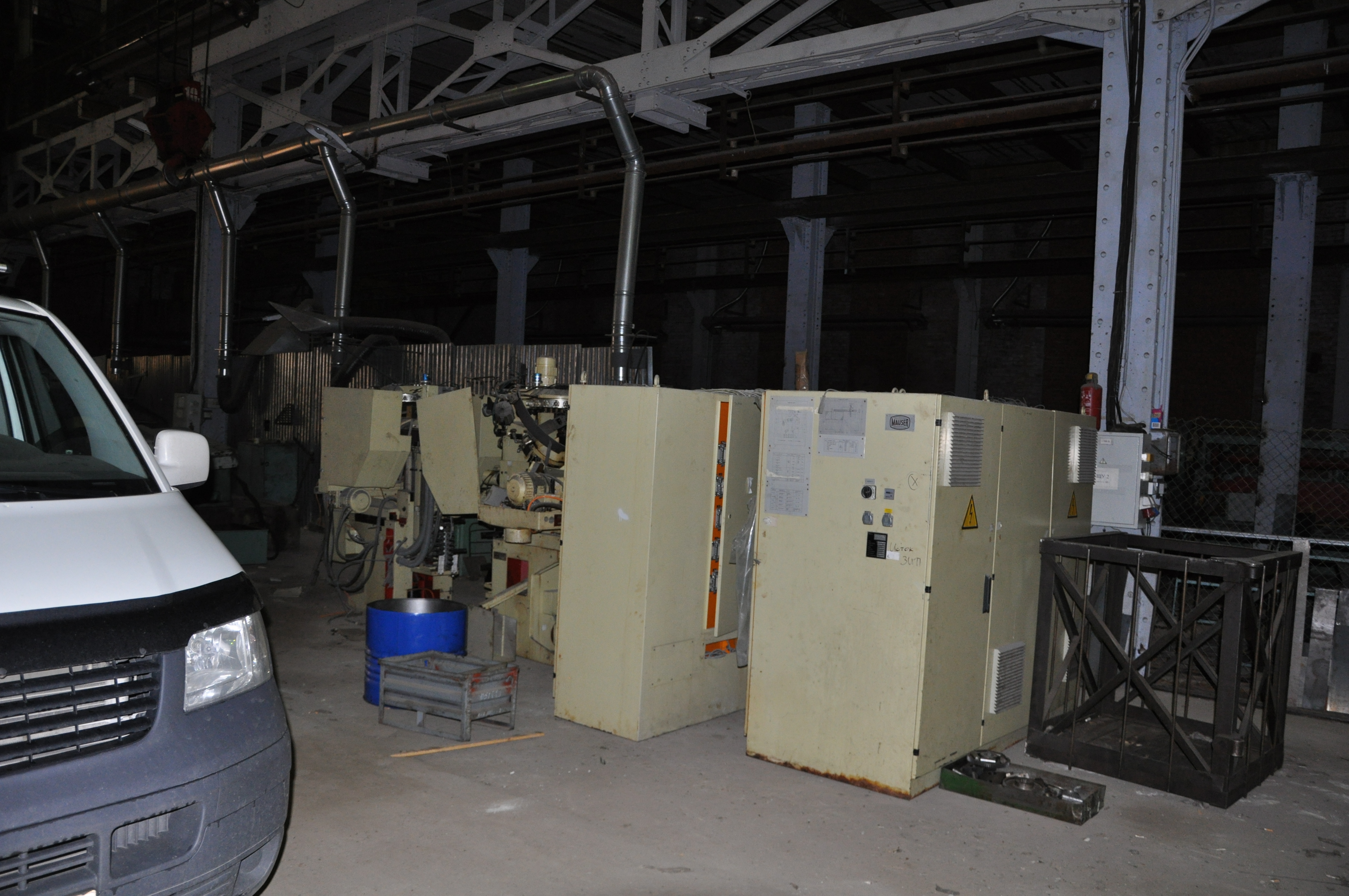

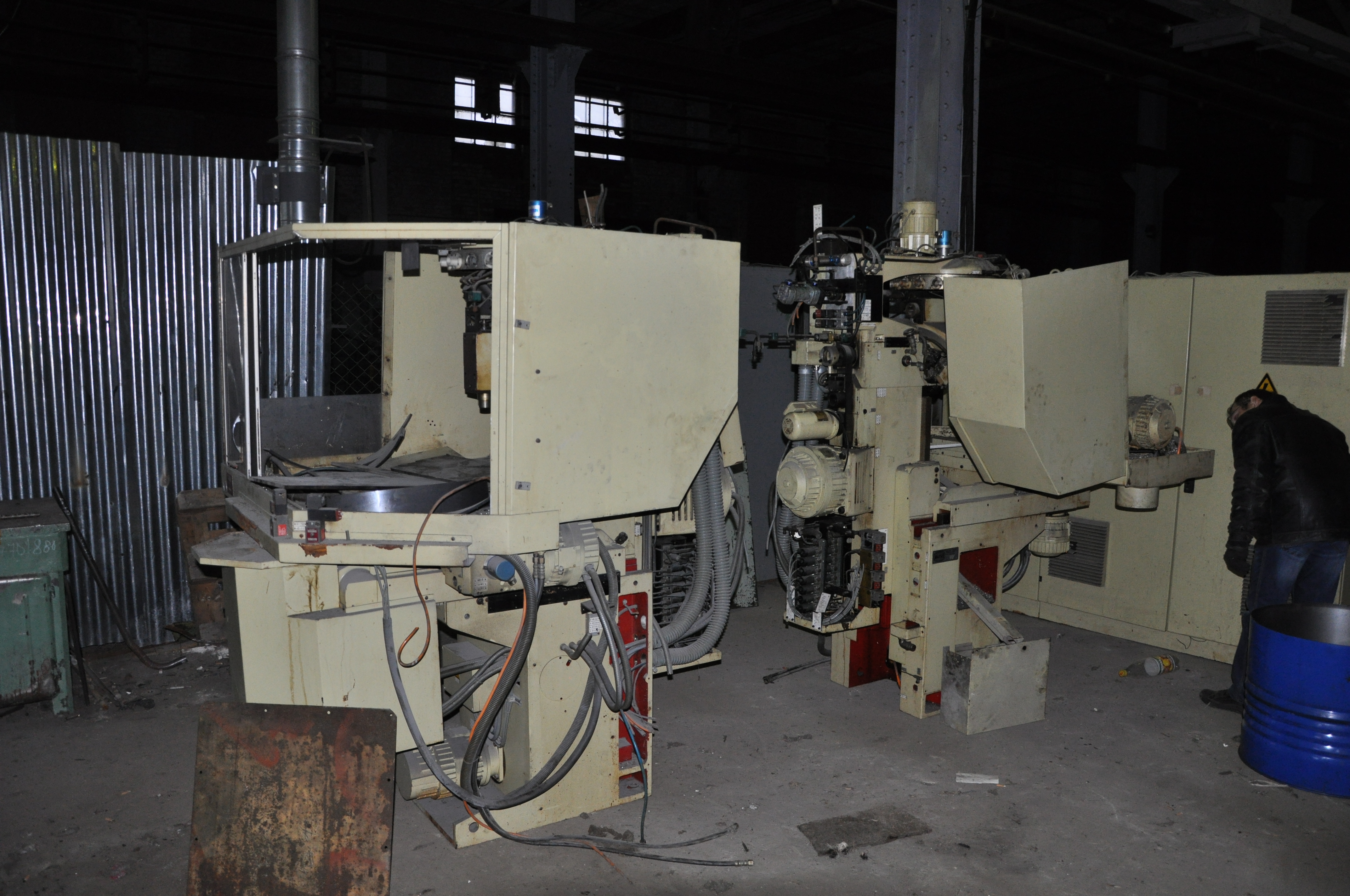

главная интрига у меня их ДВА!! :ura:
DSC_0282.JPG (5379 просмотров) <a class='original' href='./download/file.php?id=48900&mode=view' target=_blank>Загрузить оригинал (5.24 МБ)</a>
DSC_0297.JPG (5379 просмотров) <a class='original' href='./download/file.php?id=48901&mode=view' target=_blank>Загрузить оригинал (4.98 МБ)</a>
DSC_0316.JPG (5379 просмотров) <a class='original' href='./download/file.php?id=48902&mode=view' target=_blank>Загрузить оригинал (4.72 МБ)</a>
DSC_0319.JPG (5379 просмотров) <a class='original' href='./download/file.php?id=48903&mode=view' target=_blank>Загрузить оригинал (4.89 МБ)</a>
DSC_0302.JPG (5379 просмотров) <a class='original' href='./download/file.php?id=48904&mode=view' target=_blank>Загрузить оригинал (4.98 МБ)</a>
DSC_0310.JPG (5379 просмотров) <a class='original' href='./download/file.php?id=48905&mode=view' target=_blank>Загрузить оригинал (5.16 МБ)</a>

В два раз больше затрат. :-)

ответ неверный!!!в 2 раза больше запчастей!!!

У человека 8 шпинделей, и перспектива многолетней истовой модернизации, а он радуется.. )))

один на запчасти.магазин наверное пока сниму.

aftaev писал(а): В посту №3 на картинке написано Slideways with linear bearing
а на фото по Z - скольжения у меня на станках такие-же
Если у вас документации нет, то запускать будете года 2.
Гидравлику без инструкции запустить КРАЙНЕ сложно. Такие гуру либо вымерли, либо стоят очень дорого.
Если где -нибудь будет возможность купить от них паспорта - покупайте немедля.
